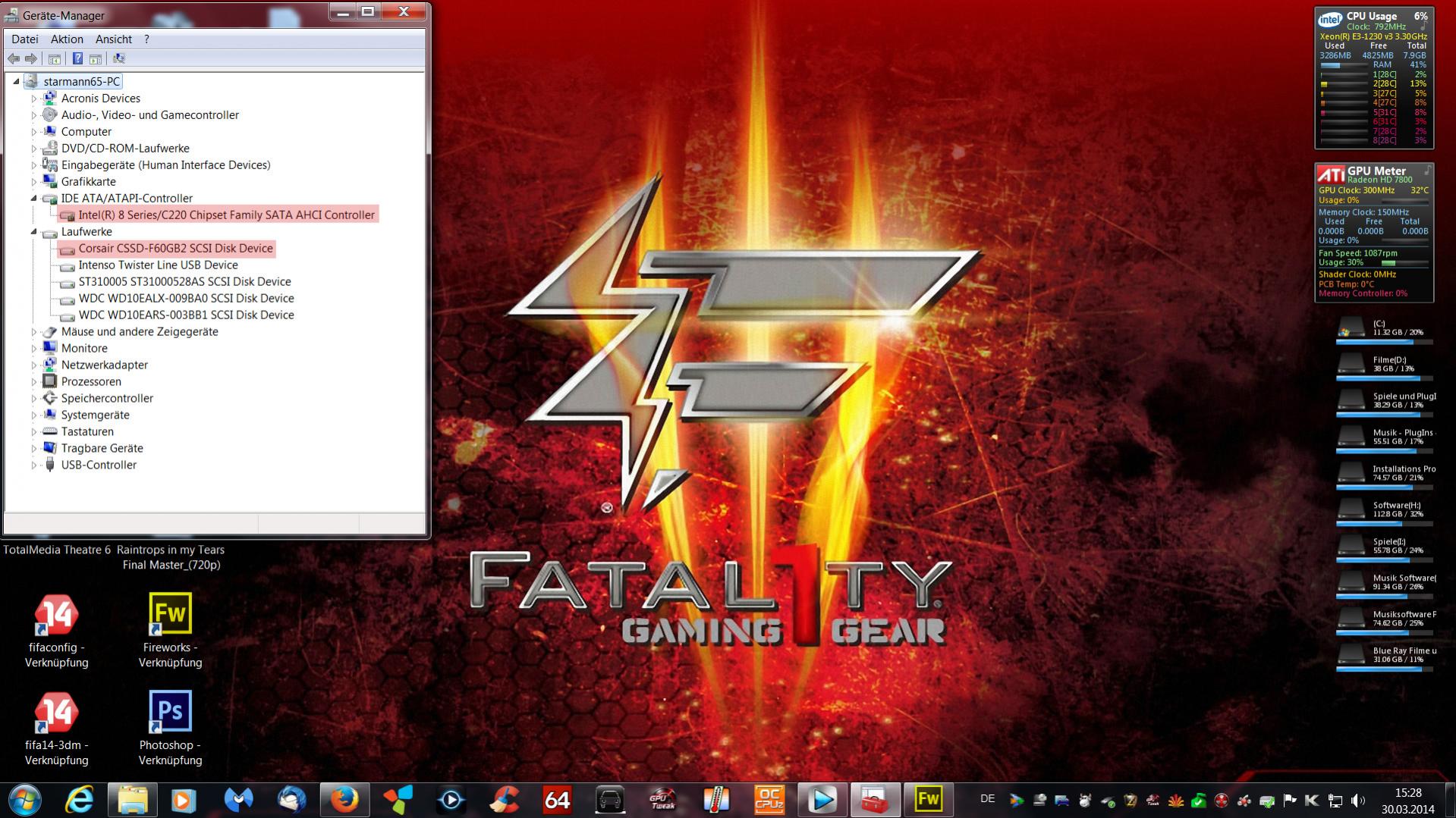

Screenshot:
Edit: Welche Prime95 Version benutzt Du denn, ist das die 27.9, wenn ja vielleicht liegt Dein Problem
dann am AVX !
mfg Zotac2012

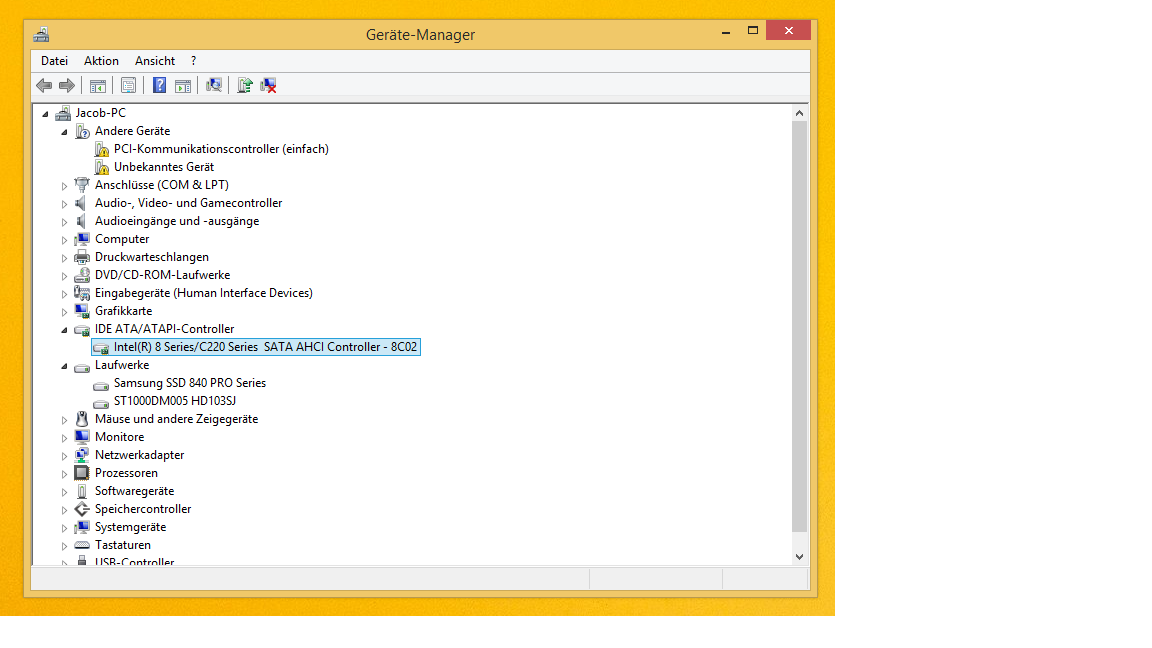

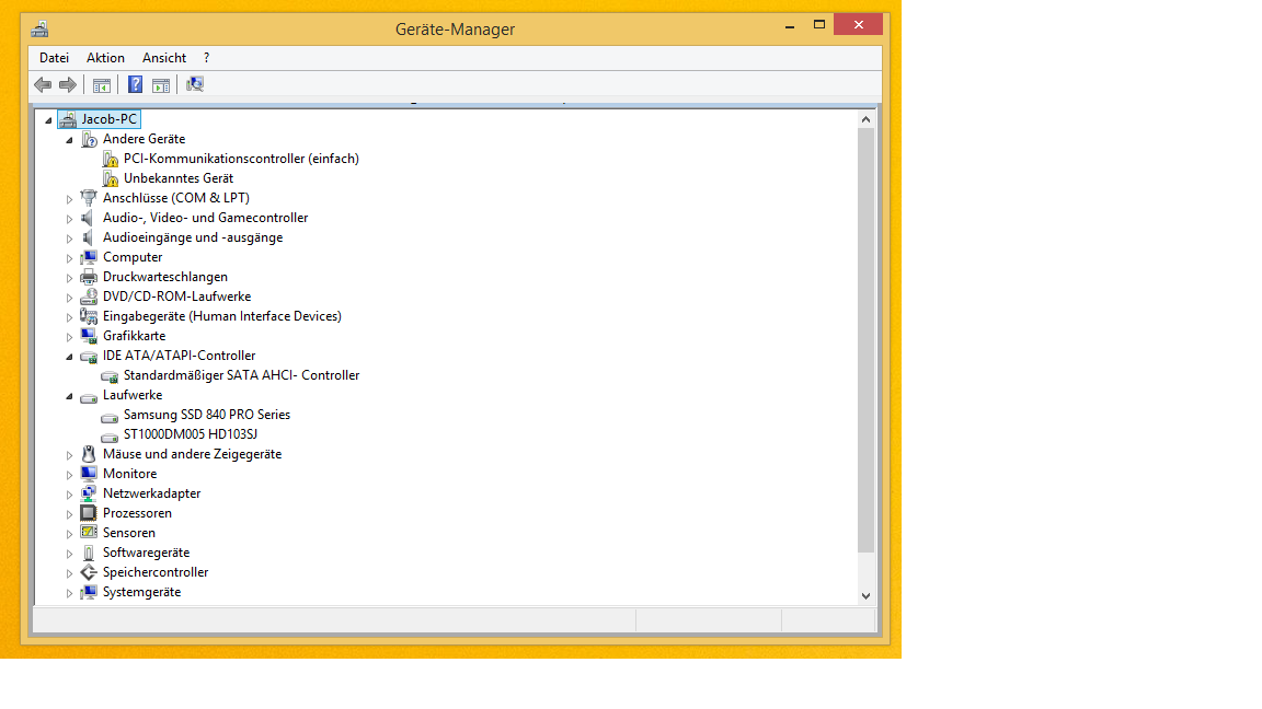

@ MountWalker
Habe ich jetzt mal umgestellt :) Denke das stimmt so oder?
Vorher:
Nachher:
