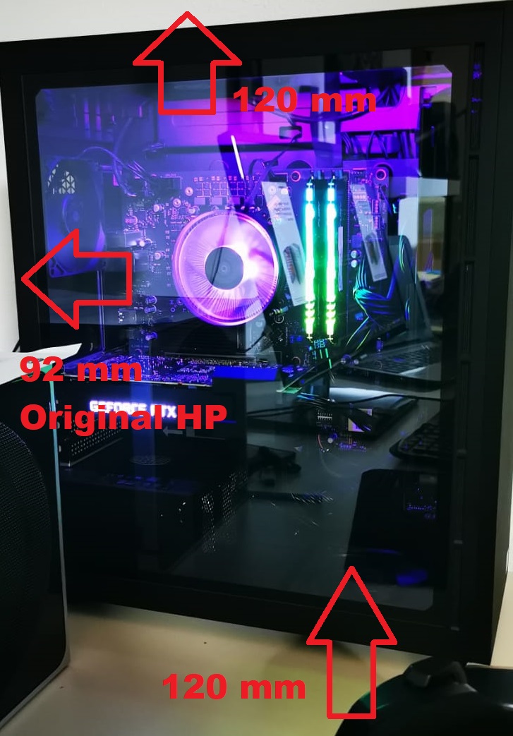

Hallo Leute,
ich bräuchte bitte eure hilfe. Hab mir einen HP OMEN GT12-1803 gekauft. Mir ist aufgefallen das die CPU ziemlich warm wird. Ca. 78 Grad bei 25 % Auslastung. Ein Hp Support Mitarbeiter alles überprüft. Laut Ihm ist alles im grünen Bereich. Ich möchte trotzdem die Temperatur runter bringen ohne den CPU Kühler auszutauschen (Garantieverlust). Einfach nur den airflow verbessern und dann kucken obs sichs was bringt.
Ich habe am Mainboard 3 Steckplätze:
1x SYS_Fan - hier hängt der 92 mm HP Lüfter drauf
1x F_Fan 1 - Hier hängen aktuell meine 2x 120 mm ARCTIC P12 SLIM PWM
1x LC_Fan
Mein FRAGE lautet...
Bei F_Fan drehen die 2 Lüfter nur ganz langsam, ich möchte unbedingt die Drehzahl erhöhen.. Leider ist das bei dem Gerät im bios geblockt? Kann das sein? Der Supportmitarbeiter hat mir gesagt das ist bei "fertig Geräten" geblockt, dass kann man nur bei eigenbau.. PC läuft über Gaming Hub schon auf Turbo, wobei nur der 92 mm schneller dreht.
Soll ich die 2 Lüfter zu SYS Fan dazu hängen oder ist es möglich bei LC_Fan anzuschließen obwohl ich keine Wasserkühlung hab, weil bei LC_Fan würden sie schneller drehen..
Meine Systemkomponenten:
  • CPU AMD Ryzen 5 5600X
  • Mainboard HP 8876
  • Grafikk. NVIDIA GeForce RTX 3060
Bitte um Antwort
Danke

Jaa danke vorab! Ja das wären alles gute optionen! Aber zurzeit möchte ich nur mal den Airflow verbessen. Was meint ihr.? Ich könnte ja bei dem gesteuerten SYS_Fan meine beiden 120 mm dazu hängen? Würde doch für das System keinen nachtteil ergeben und sie würden immer Temperaturangepasst arbeiten, was jetzt beim F_Fan anschluss nicht der fall ist..
