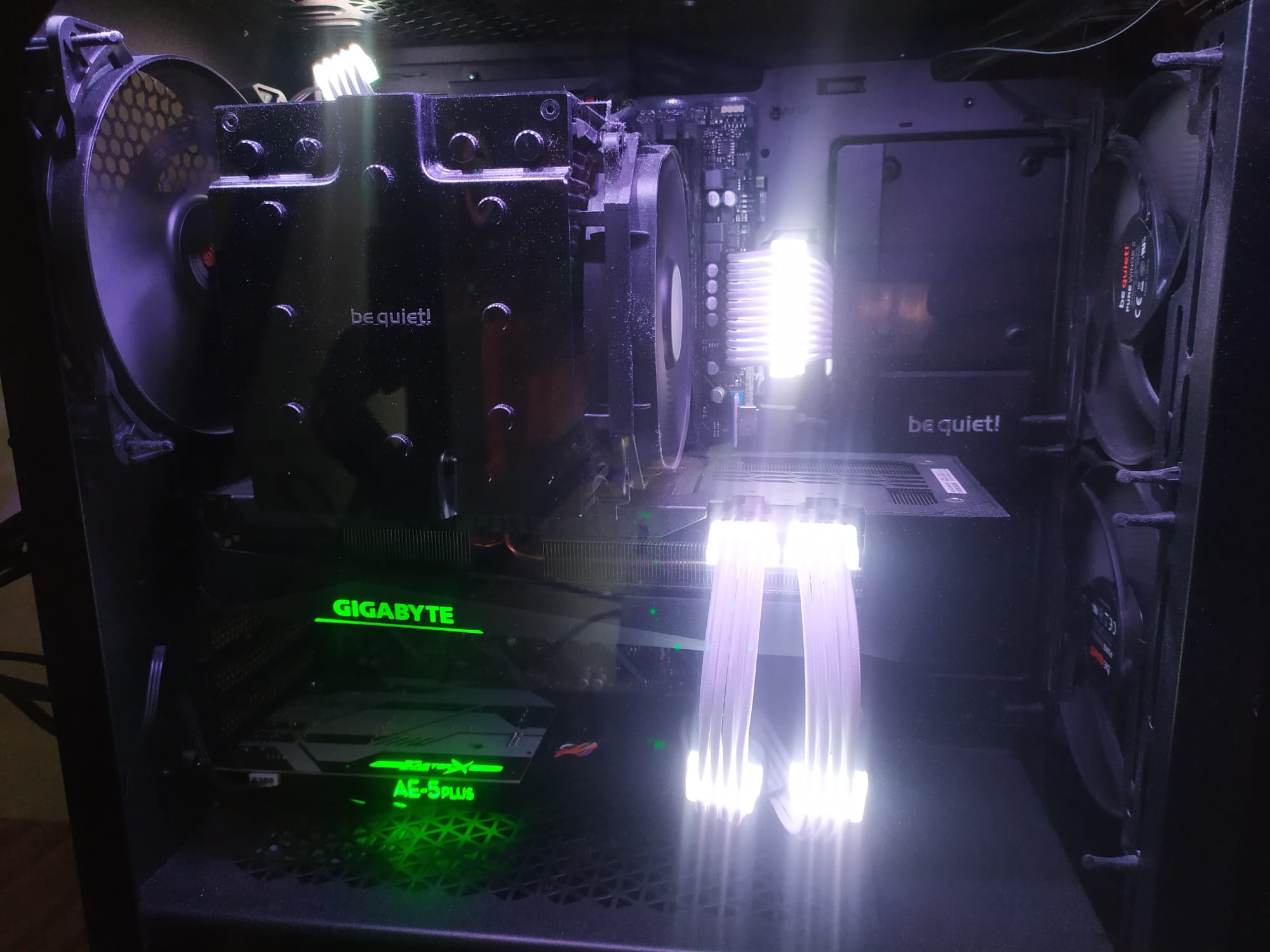

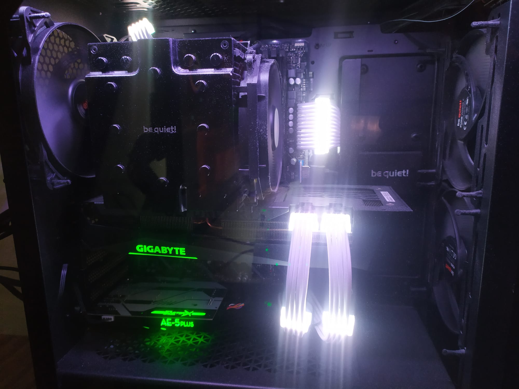

Hi, hier meine Ausgangssituation:
Gehäuse: Pure Base 500dx
CPU: Ryzen 7 3700x
CPU Kühler: Dark Rock Pro4
Graka: Gigabyte 3070 TI Gaming OC
3x 140mm Pure Wings (2x Front einblasend, 1x Heck auspustend)
Wie man auf dem Foto sehen kann "versorgt" die Graka meinen CPU Kühler mit schön vorgewärmter Luft. Der Unterscheid zwischen GPU im Idle (Lüfter der Graka stehen still) und Furkark (100% Auslastung auf der Graka) sind 20° C mehr auf dem CPU. Ich weiß das die 20° C mehr nicht zu 100% von dem vordersten Lüfter der Graka kommt weil die Graka ihre Abwärme ja auch so "Querbeet" im Gehäuse verteilt.
Aber ich hätte gerne mal eure Einschätzung ob es sich lohnen würde den Airflow einfach zu drehen (hinten rein, vorne raus) indem ich einfach alle Lüfter rum drehe. Ich erhoffe mir davon bessere Temps für den CPU bei ausgelasteter Graka.
Habe ich eventuell etwas vergessen? Würde gerne mal euren Senf dazu hören.

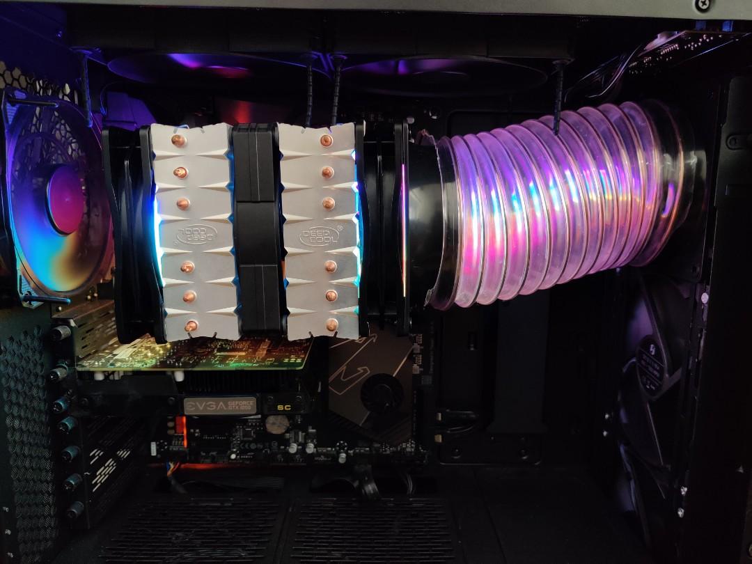

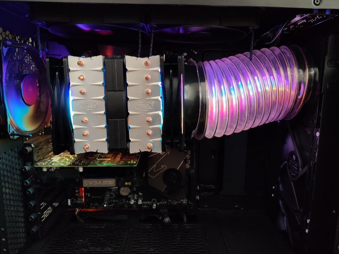

Reaktionen: Burfi

Das ist mir schon klar @BmwM3Michi , ich wollte gerne die Temperaturunterschiede wissen. Sorry, wenn ich mich da nicht klar ausgedrückt habe
ich habe es nicht selbst getestet, der TE schreibt aber von max. 20 Grad mehr CPU-Temperatur,
wenn die Grafikkarte viel warme Luft ins Gehäuse abgibt.
Also quasi: Im "Idle" liegt die CPU bei 40°C. Wenn die GPU ohne Last auf der CPU maximal ausgelastet wird, liegt sie quasi bei 60°C im "Idle".
Relevanz? Null.
Wie sieht es denn tatsächlich aus, wenn du spielst? Also im "echten" Alltag und nicht im "unrealistischen" simulierten Case. Wie verhalten sich die Temperaturen der CPU? Irgendwo im kritischen Bereich? Nein? Dann mach dir keine Gedanken über ein Problem, dass gar nicht existiert.
Ansonsten kann natürlich helfen, oben hinten noch einen Lüfter zu installieren. Muss aber auch nicht zwingend...
Oder wie bereits vorgeschlagen: Die Leistungsaufnahme der 3070 Ti mit UV etwas bändigen. In der Regel problemlos möglich, ohne dabei wirklich nennenswert Leistung zu verlieren.
