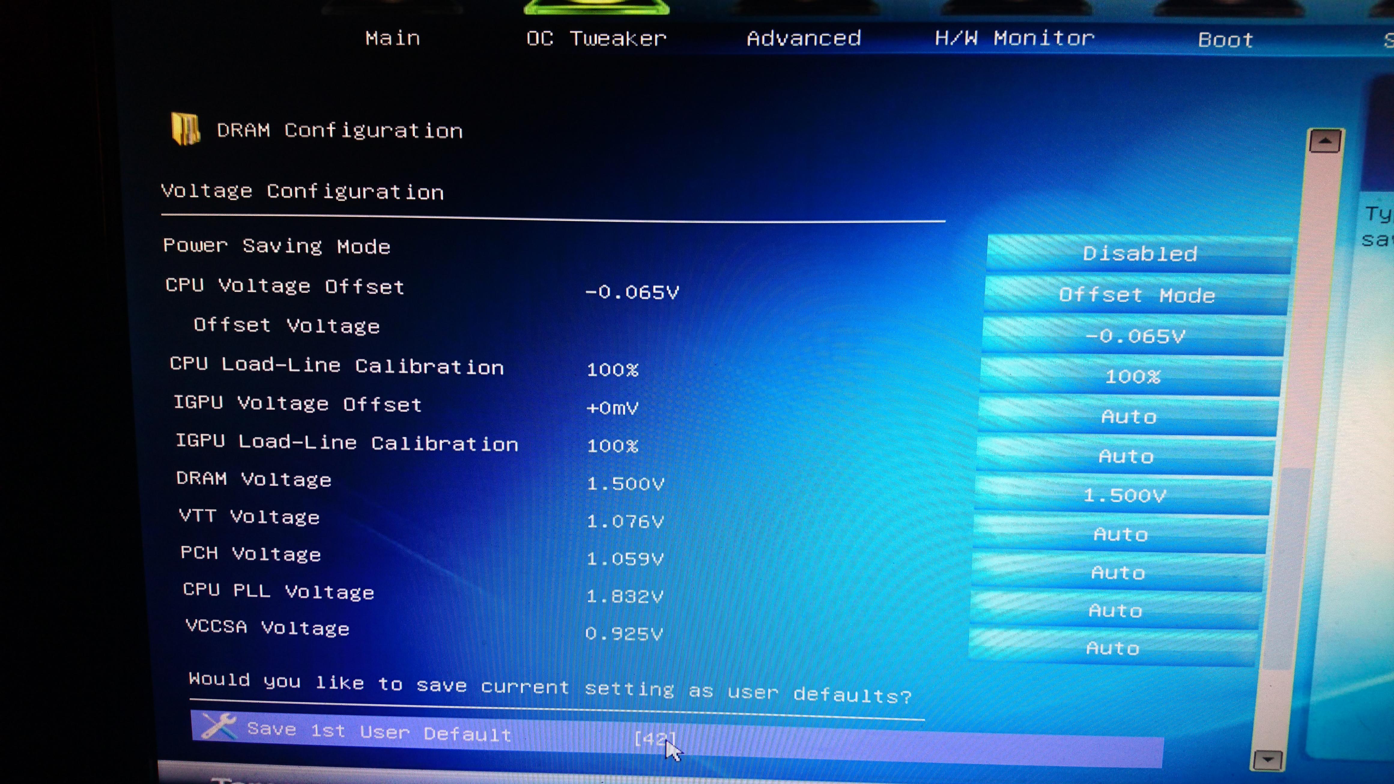

Vcore habe ich bei 1.24V
Habe LLC versucht mit 100% und 0%

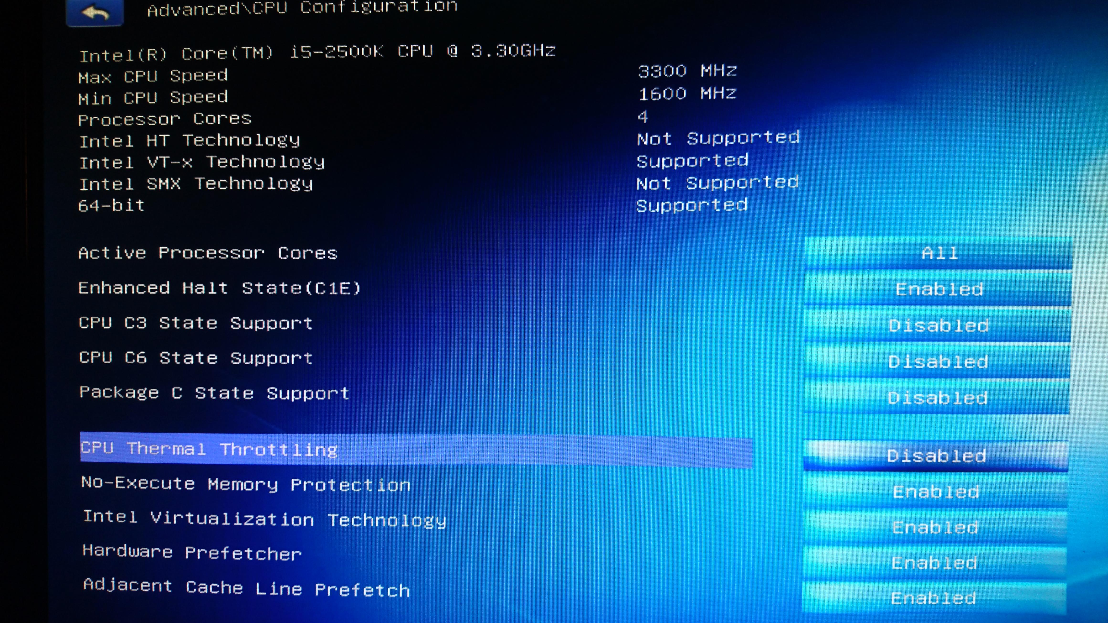

Habe Thermal Throttling ausgeschaltet bringt auch nichts...

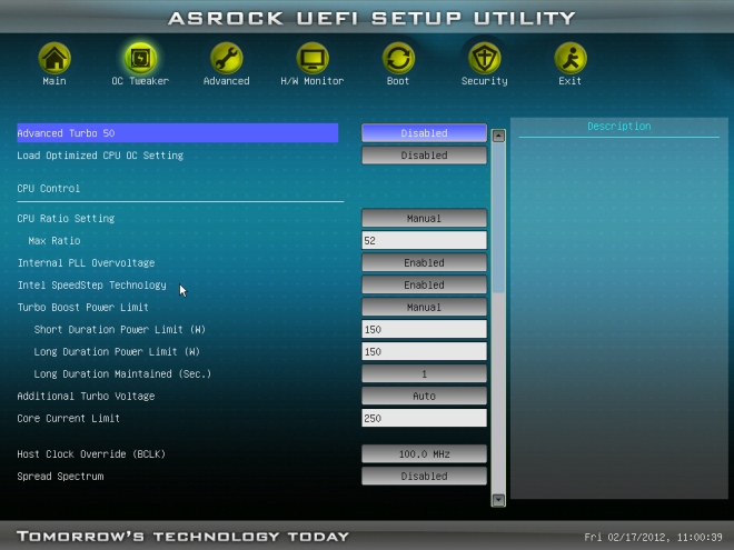

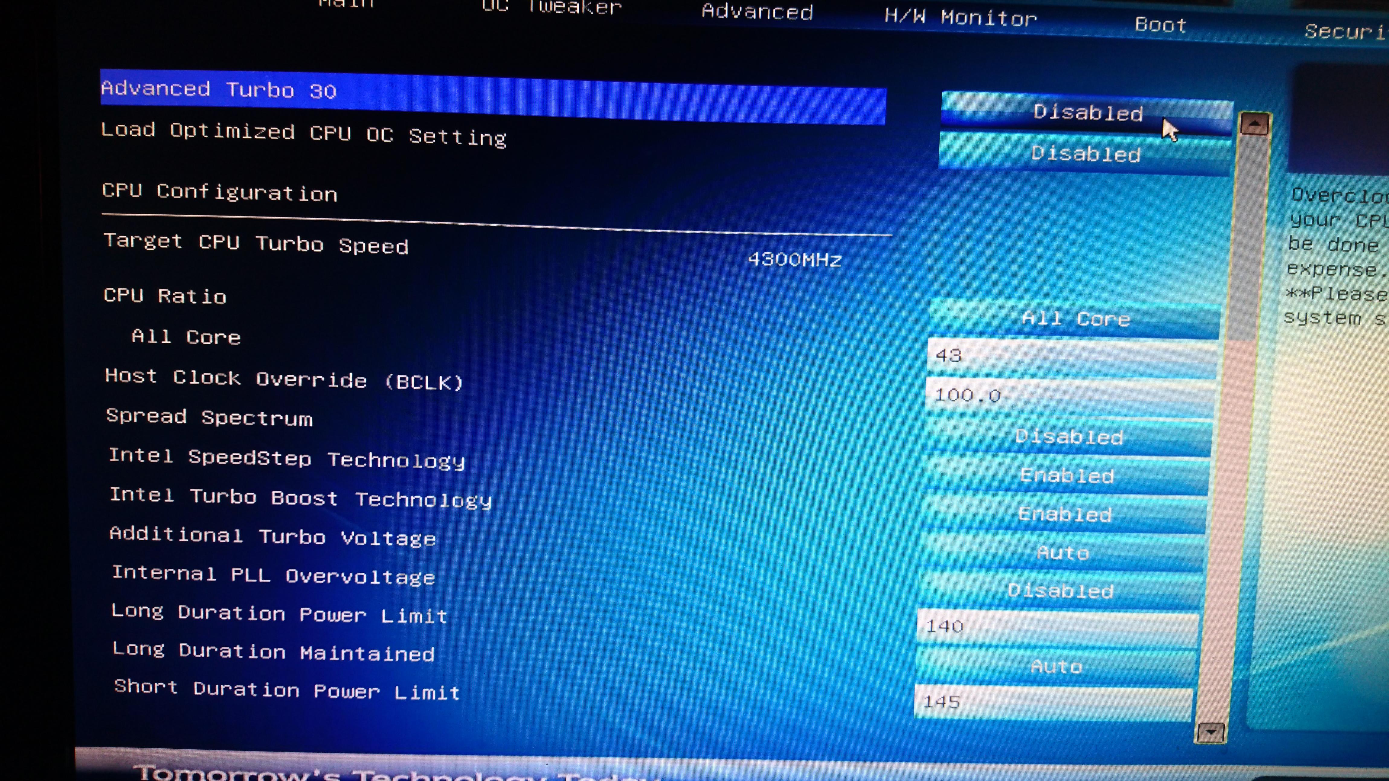

ich schreibe schnell alle infos auf oder mach fotos vom bios
Hier meine Bios Daten

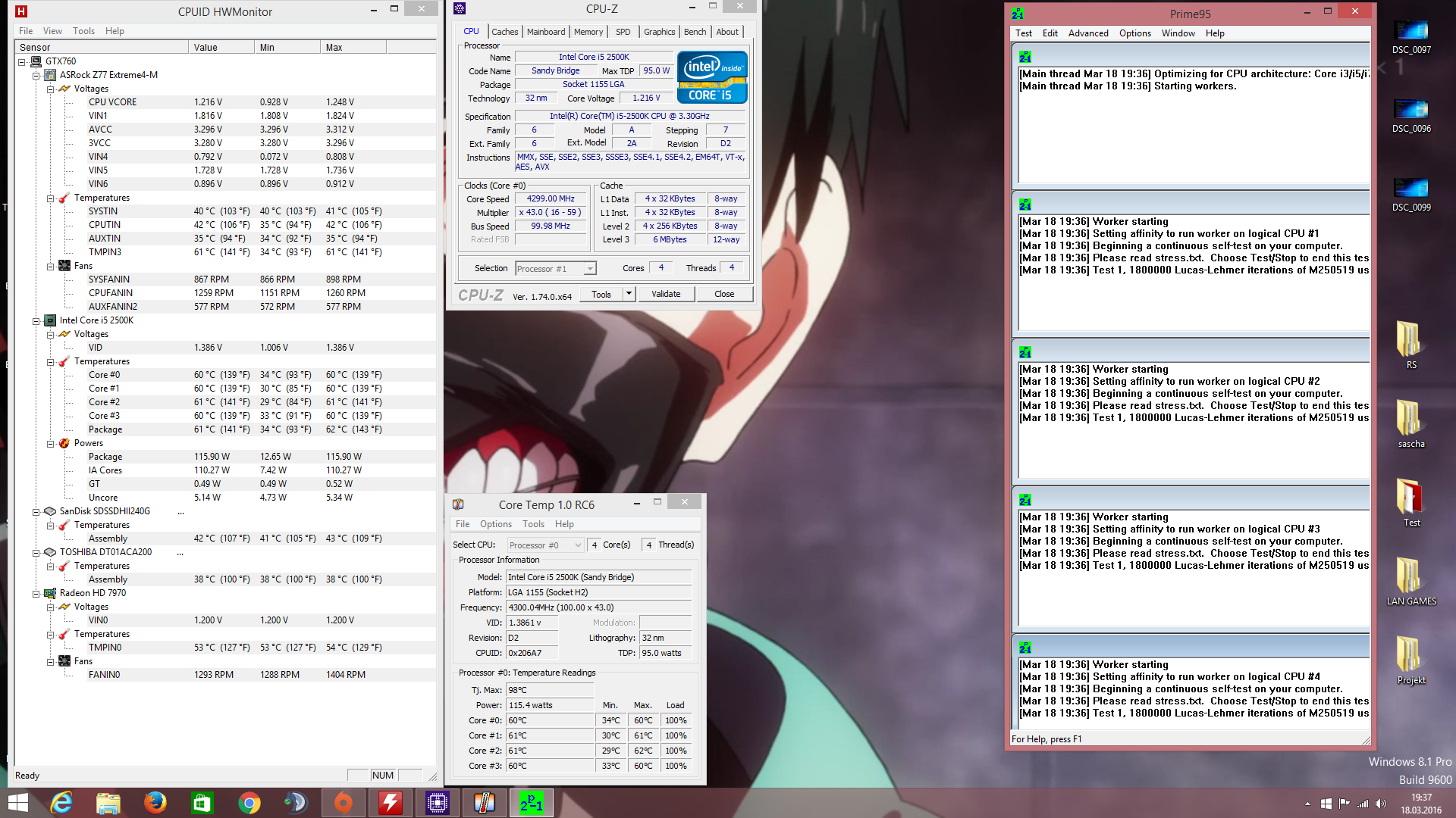

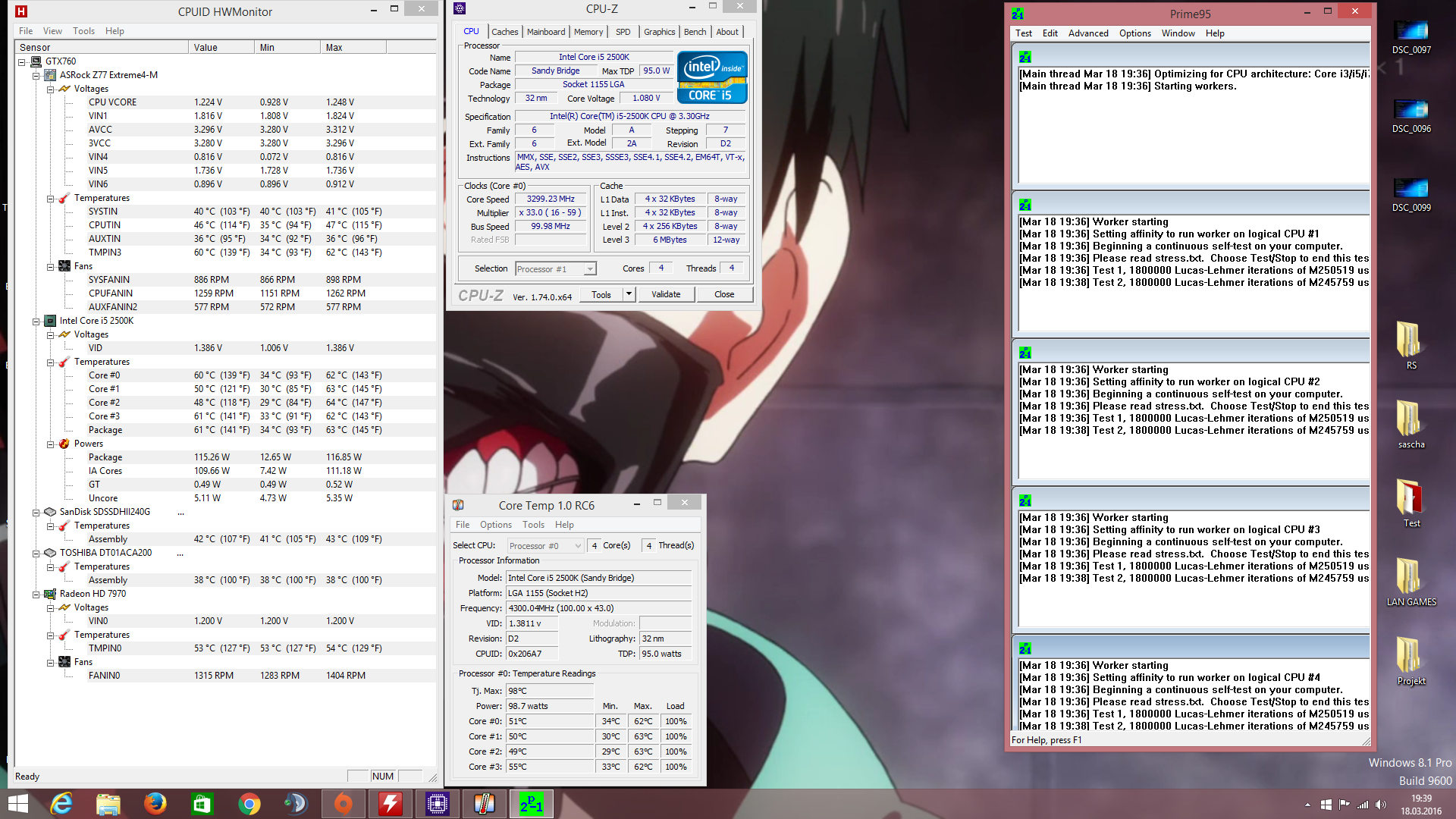

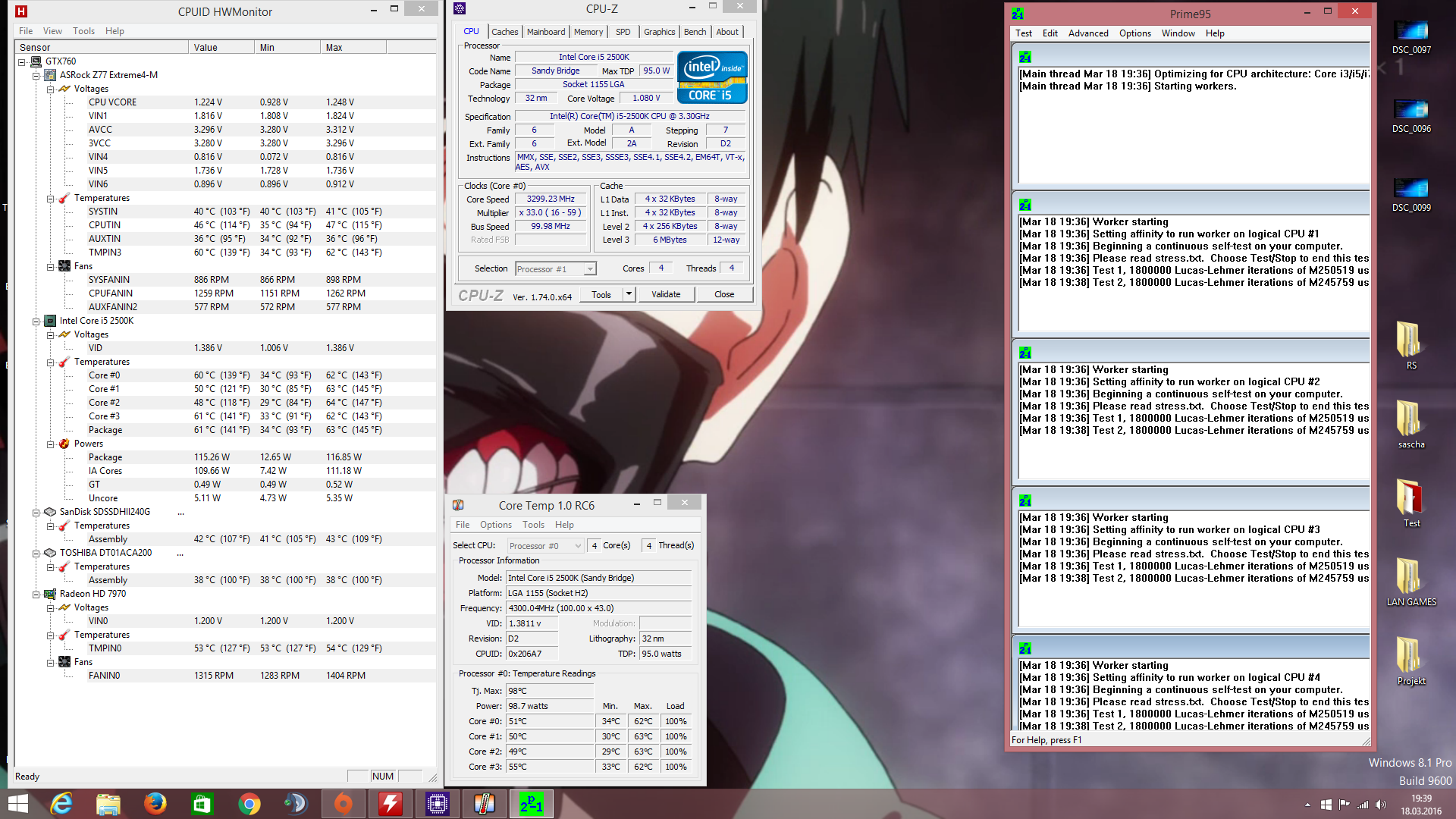

Hier die HW monitor daten
wo steht core current limit ?

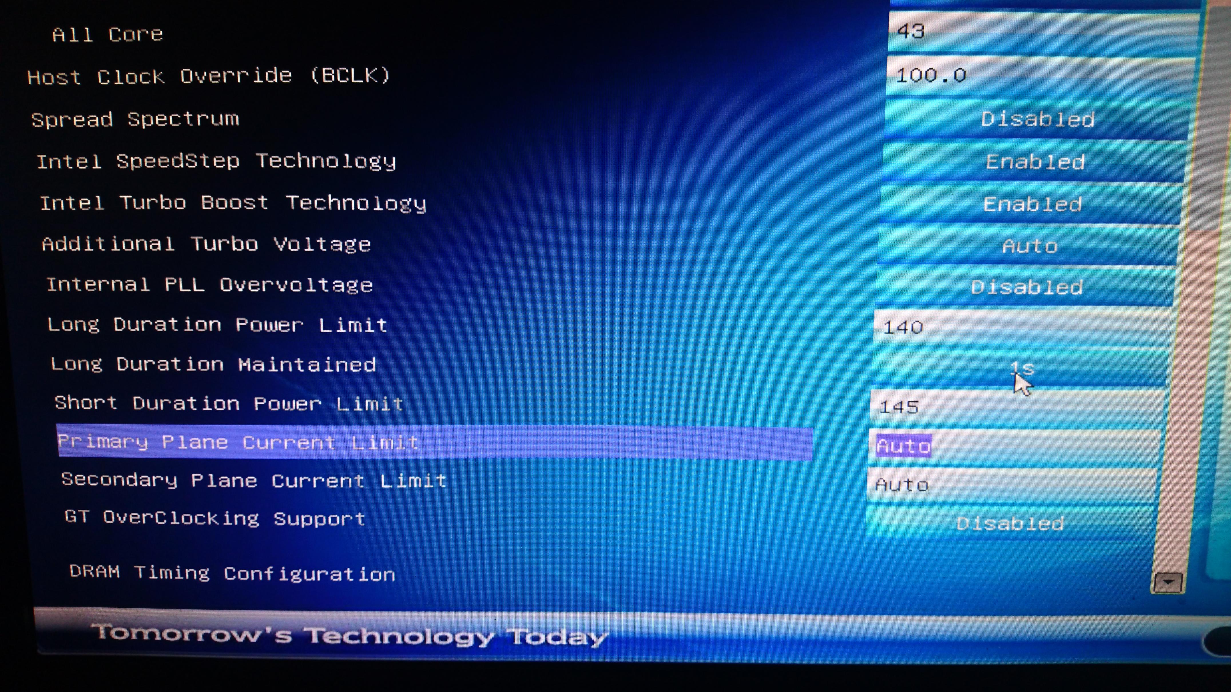

habe jetzt short duration power limit auf 1S gesetzt jetzt habe ich 2 neue auswahl optionen
Primary und secondary Plane Current limit
das steht da leider nirgens oder ich bin blind. sieht du das iwo auf meinem bild ?
Nein leider nicht :( könnte es am Mainboard selbst liegen? Gibts das vl öfters bei m ATX mainboards?
Hey leider nicht. Da geht es um einen non k chip
Aber danke dir für die Mühe
