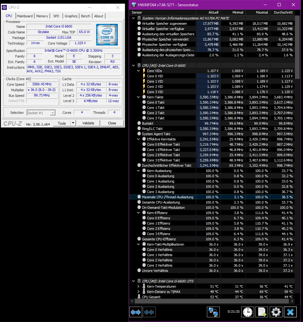

Mein Prozessor taktet unter Last nicht mehr auf seine eigentlichen 3,9GHz im Turbotakt hoch. Auch nicht unter 100%.
Komischerweise, wenn er aber nicht großartig genutzt wird, also im Leerlauf oder nur im Desktopbetrieb, taktet er teilweise bis auf 3,7-3,85Ghz hoch. BIOS sagt mir auch, dass Turbotakt ganz normal freigeschalten und eingestellt ist. Habe es auch schon zurückgesetzt.
  • Ich habe versucht das BIOS zu updaten, es ging nicht. Es wurde angeblich keine BIOS-Datei gefunden obwohl ich diese vorher auf einen Stick installiert habe.
  • Ich hab Wärmeleitpaste neu ausgetauscht, seitdem sind die Temperaturen um ca. 5°C kühler. Etwas gebracht hat es aber nicht wirklich.
  • Ich habe das BIOS zurückgesetzt und auch schon EIST, Thermal Throttling, etc. deaktiviert, nur zum austesten. Selbes Problem immernoch.
  • Ich habe die Mainboardtreiber neu heruntergeladen (inklusive Intel Chipset Treiber), es hat aber nichts geändert.
Im zu sehenden Bild sind CPU-Z und HWiNFO64 während eines Cinebench 2024 Benchmarks.
Ähnliche Resultate sind auch in jeglichen Spielen wie z.B. Warzone, World of Tanks, CS2, Hitman 2
Die CPU taktet einfach nicht mehr hoch, ohne jeglichen Grund, obwohl sie manchmal zu 100% ausgelastet ist und ich dann teilweise unter CPU-lastigen Laggs leide.
Ich bedanke mich für jede Hilfe.
Ich kann auf Anfrage auch gerne Screenshots von anderen Dingen die vielleicht gesehen werden müssten posten.
Grüße :)

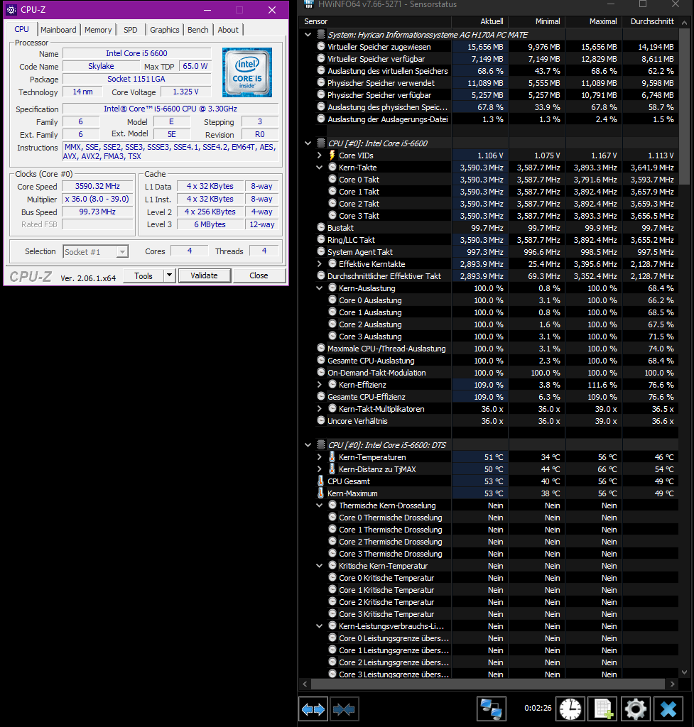

Habe garnicht bedacht, dass man die einzelnen Kerne garnicht sieht.
Hab nochmal einen Benchmark laufen lassen und einen neune Screenshot gemacht. :D
(Der Maximalwert war wie gesagt im Leerlauf. Im Cinebench hat er wieder etwas runtergetaktet.)
Wenn alle Kerne genutzt werden, dann taktet der 6600 auf maximal 3,5Ghz laut Intel Datenblatt. die 3,9Ghz werden nur bei einem Kern erreicht.
Reaktionen: Nixdorf und cutterslade1234
