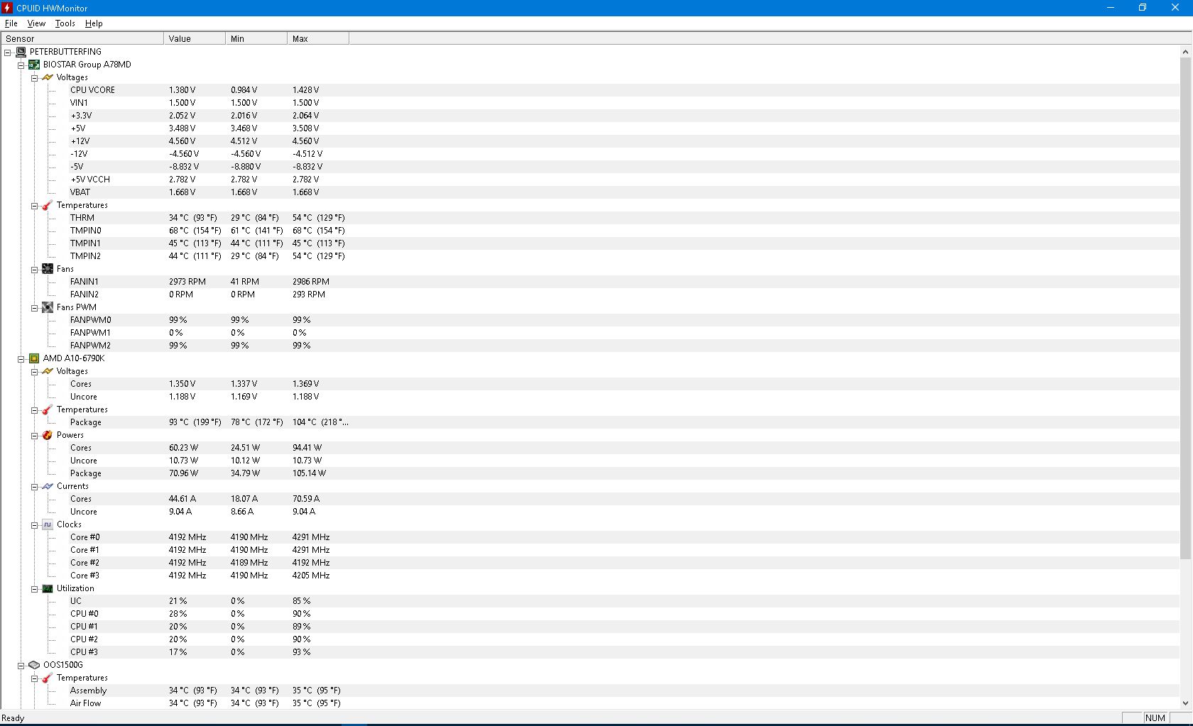

Und ohne das ich gerade spiel steht beim hwmonitor das meine cpu auf 80°+ ist
Hier

So hab jetzt erstmal entstaubt die Temperaturen sind jetzt bei bis 54° und dann springt die Temperatur bis zu 69° oder höher und dann singt die Temperatur wieder , werde mal einen Stresstest machen mit der CPU und gucken ob sie immer noch runter taktet .
Beim Stresstest stiegen die Temperaturen bis zu 100°+ ...
Wow - 100°

Laut Screenshot dreht er mit ca. 3000 rpm.

Achte weniger auf die Temperatur und mehr auf Thermal Throttling, kann dir gerade nicht sagen, ob HWMonitor das anzeigt, aber HWinfo zeigt es zB an und ist gerade bei den AMD CPUs deutlich präziser, weil die gern und häufig falsche Werte ausgeben, sowohl deutlich zu viel als auch deutlich zu niedrig.
Thermal Throttling ist der einzige "harte" Indikator für zu hohe Temperaturen, denn das ist der Punkt, an dem die Schutzmechanismen greifen und der Takt zum verringern der Temperatur gesenkt wird.
Sollten die Temperaturen stimmen, sind sie deutlich zu hoch, den Kühler hast du auch richtig montiert? 80°C sollte sogar der boxed Kühler im Sommer schaffen.
