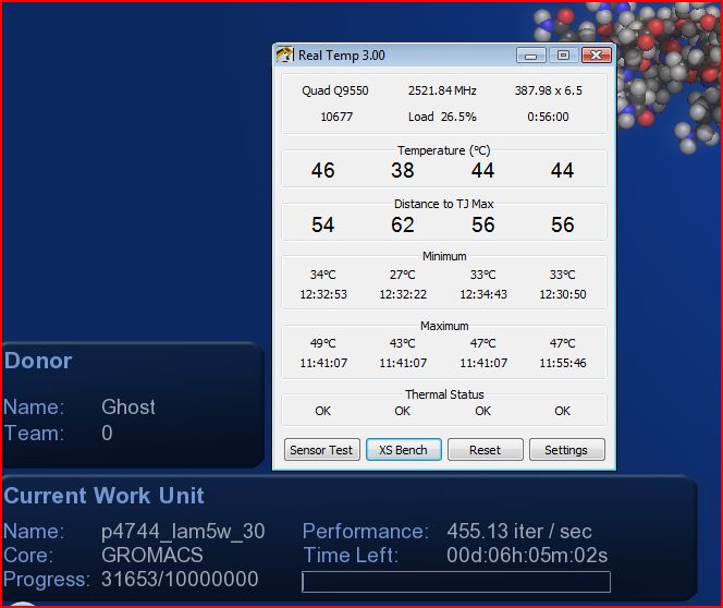

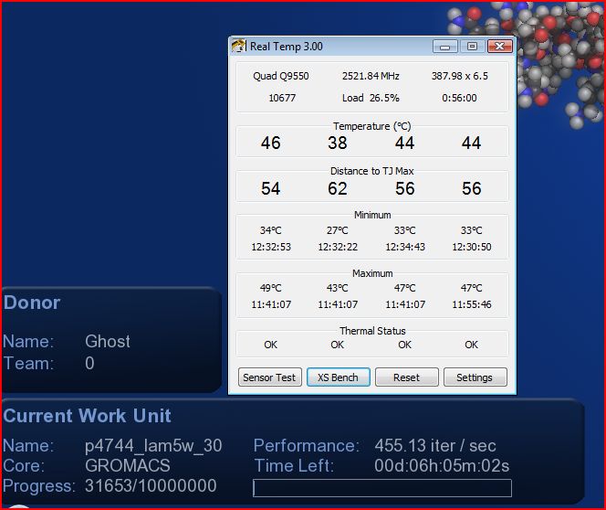

also ich hab gerade bei meinem q9550 geschaut habe gleichen takt,gleichen lüfter,aber bei aber andere wlp.
hab so 39grad bei 27%last
fahr mal deine spannung runter auf 1,25 oder so dan wirds besser brauchst normaler weisse nicht so viel
mein x9450 läuft auf 1.18 volt meistens also 3.5ghz müßten bei geringerem voltag gut drin sein
