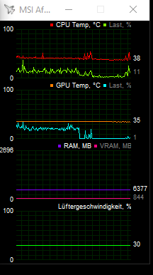

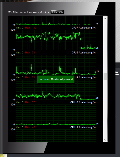

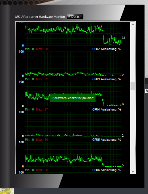

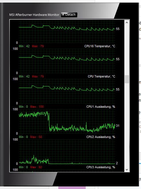

Entschuldigt das wichtigste vergessen xD ja ist ein ryzen 3700x, ich hab beim spielen auch starke fps Drops. im afterburner kann ich nichts festellen was Temperaturen überschreitet, nur das einzelne kerne kaum arbeiten beim spielen.

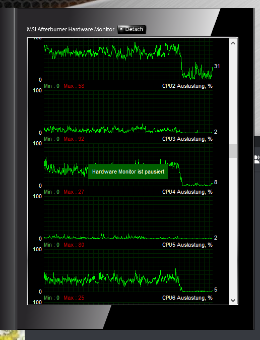

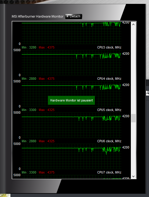

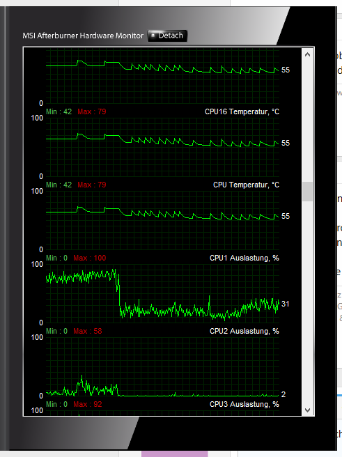

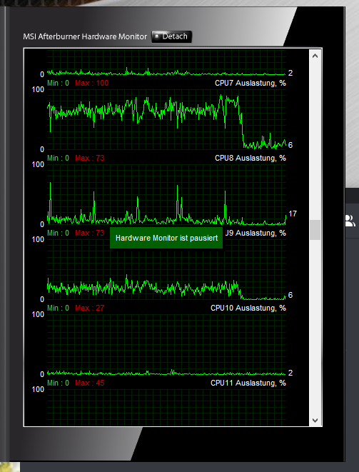

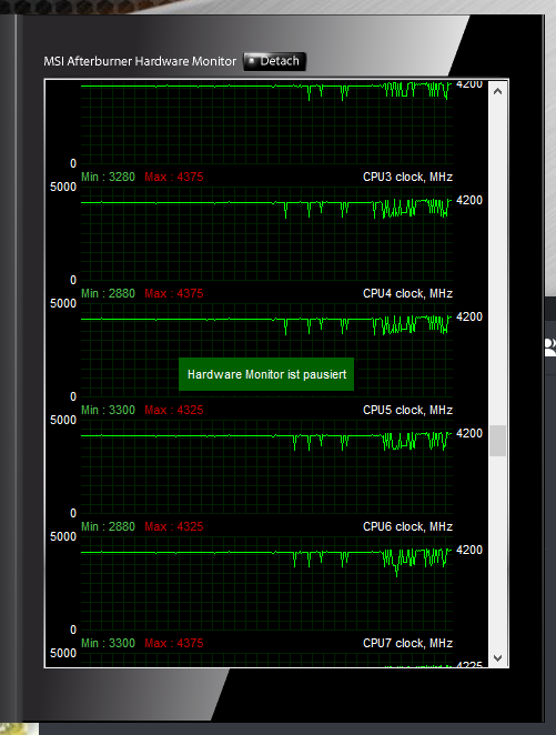

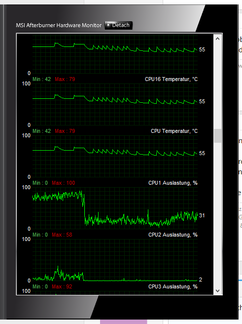

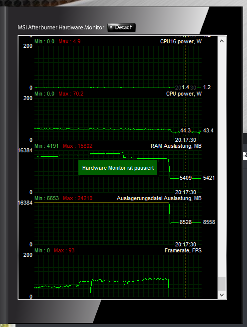

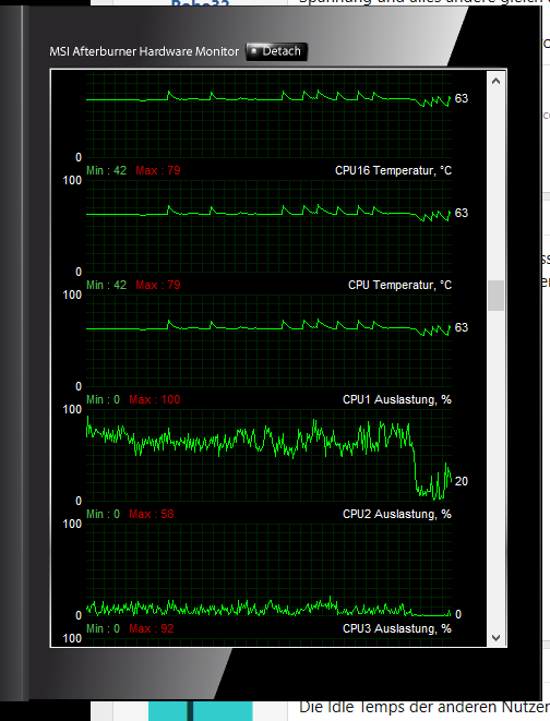

So finde ich die werte ok, ich habe die FPS mal mit geloggt (1. bild) und da sieht man es auch. Was ich mich aber frage ist warum meine Temps höher sind als vorher. CPU 8 hat auch solche peaks ? Bin grad etwas verwirrt da vorher alles tadellos lief.
Alles über den afterburner ausgelesen.

Mal davon abgesehen, dass so etwas wie Idle nicht mehr wirklich existiert da immer etwas (wenn auch kurzfristig) nach CPU Leistung ruft.
Ich bin auch bei <30° im "Idle", allerdings nur im Energiesparmodus und 2,2GHz.
Im Ausbalanciertem geht das schon auf >40° mit (Peaks bis >50°) bei bis zu 5,525GHz - dabei sind wir immer noch im "Idle"...
Ist aber auch kein direkter Vergleich da sich meiner auch etwas mehr "genehmigen" darf.
Vermutlich taktet die CPU schneller hoch und runter, da die Bedingungen (Spannungsversorgung, BIOS, usw.) besser sind, siehe unten.
Der Takt und damit die Temperatur wechselt bei Ryzen sehr schnell. Die Tools geben immer den Peak-Wert zurück, da die Temperatursensoren bei Ryzen immer den Peak-Wert einer der vielen Sensoren zurückgeben und keinen Durchschnitt. Wird gespielt und es werden nicht alle Kerne ausgelastet, dann boosten einige Kerne höher, die dann natürlich auch heißer werden. Bei Prime sind alle Peakwerte logischerweise niedriger, auch wenn der Durchschnitt höher liegt.

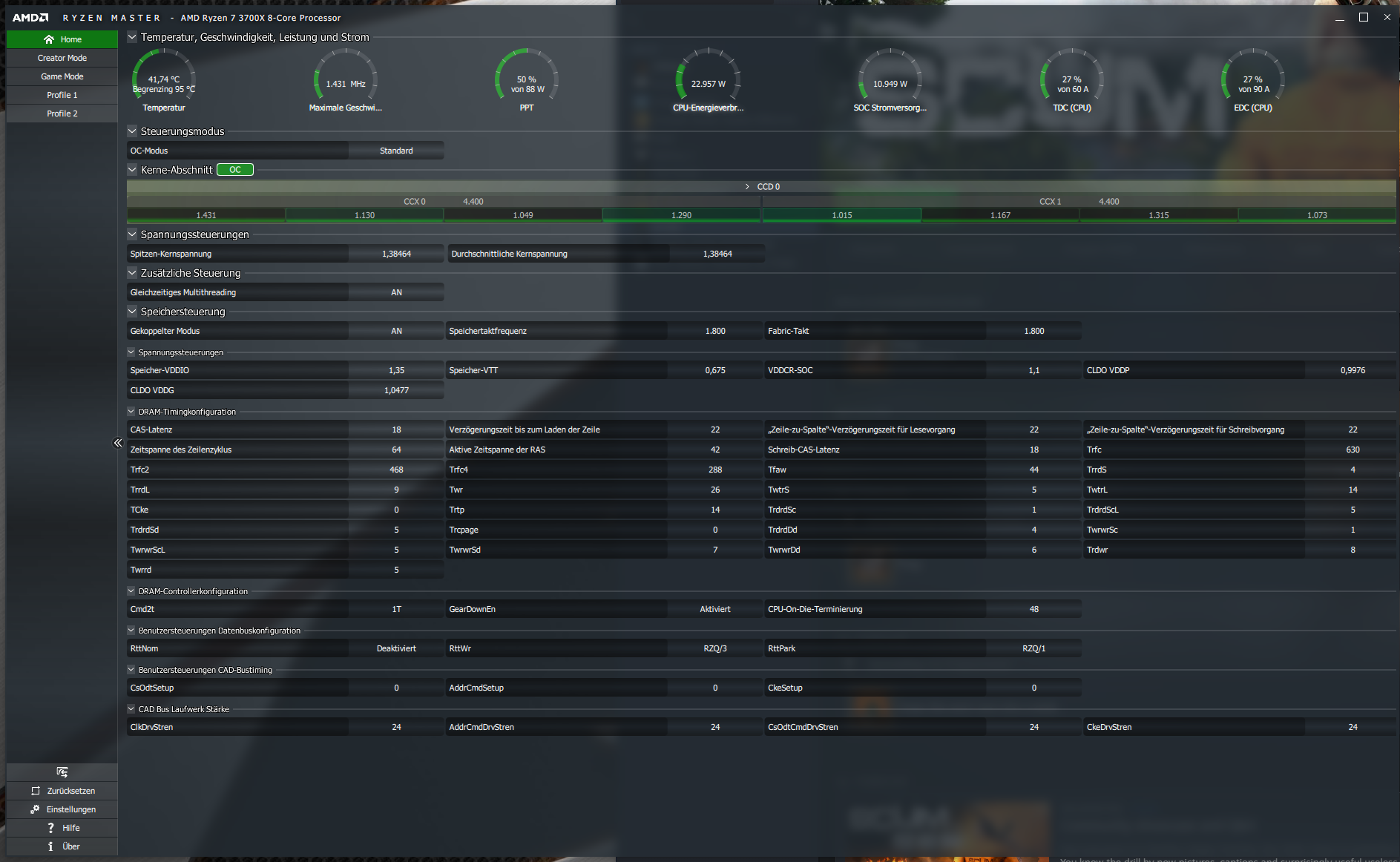

Ich habe den Ryzenmaster jetzt installiert und nen screen gemacht

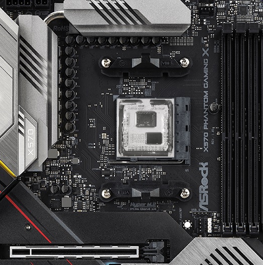

Ryzen 5 3600X, Ryzen 7 3700X und Ryzen 7 3800X hat ein Chiplet rechts oben und Ryzen 3900X, Ryzen 3950X ist ein weiteres rechts unten. Ein Chiplet hat acht Kerne und daher maximal 16 Kerne.
Chiplet Die Shot
Bei Ryzen ist das Chiplet mit dem Heatspreader verlötet und damit eine gute Wärmeübertragung mit dem Heatspreader gewährleistet. Wie im Grundlagenartikel | Igor'sLAB beschrieben, befindet sich der Hotspot dennoch genau da, wo sich das Chiplet - bzw. die CPU-Kerne - befindet, da die Hitze nicht schnell genug über den Heatspreader verteilt werden kann. Wie im Grundlagenartikel | Igor'sLAB beschrieben, müsste eine optimierte Cold Plate entwickelt werden, die vor allem die Seite mit dem Chiplet / den Chiplets kühlt und nicht mittig.
Reaktionen: Katase_Shima
Auf dem Röntgenbild kannst du unten Links noch das kleine Goldene Dreieck erkennen, was als Orientierung zur Positionierung im Sockel helfen soll.
Wenn dieses kleine Dreieck sich nun unten links befindet, dann machst du einen kleinen Wärmeleitpastenklecks 10mm nach links vom Mittelpunkt der CPU ausgehend. Für den Chiplett mit den Rechenkernen gehst du dann vom Mittelpunkt der CPU aus Gesehen 10mm nach rechts und weitere 10mm nach oben, nächster Klecks (beide Erbsengroß). Den Rest erledigt der Anpressdruck des Kühlers. Vorteil dieser Methode, man verhindert Luftblasen, die den Wärmefluss erheblich stören. Wenn etwas rausquillt ist das auch nicht tragisch da die MX2 elektrisch nichtleitend ist
