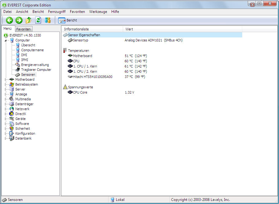

Hallo zusammen :)
Ich versuche gerade mal herauszufinden wie die CPU Temp einer Intel Mobile CPU ermittelt wird.
Bei den Desktop CPU's sitzt der Sensor ja auf dem Heatspreader aber die Mobiles haben diesen ja nicht und trotzdem wird bei Everest und Co eine CPU Temp zusätzlich zu den Cores angezeigt.
Die Core Temps werden bei beiden CPU's über die internen Register errechnet das ist bekannt und steht hier nicht zur Debatte.
Es geht einzig und alleine darum wo diese CPU Temp herkommt

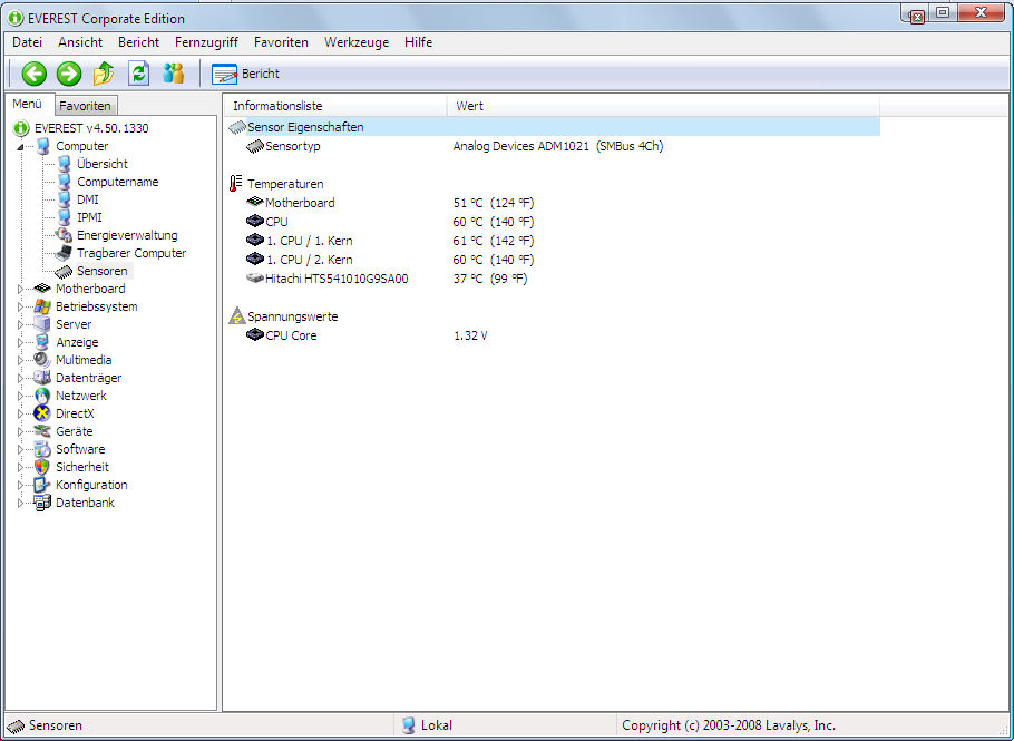

Aber die Mobiles haben eben keinen Heatspreader.
Wo soll der denn da sitzen ??
Er sitzt nicht unter dem HS, sondern unter dem PCB...
Schau Dir mal die vielen "Krabbelkäfer" an... irgendwo dazwischen sitzt die Temp Diode.
