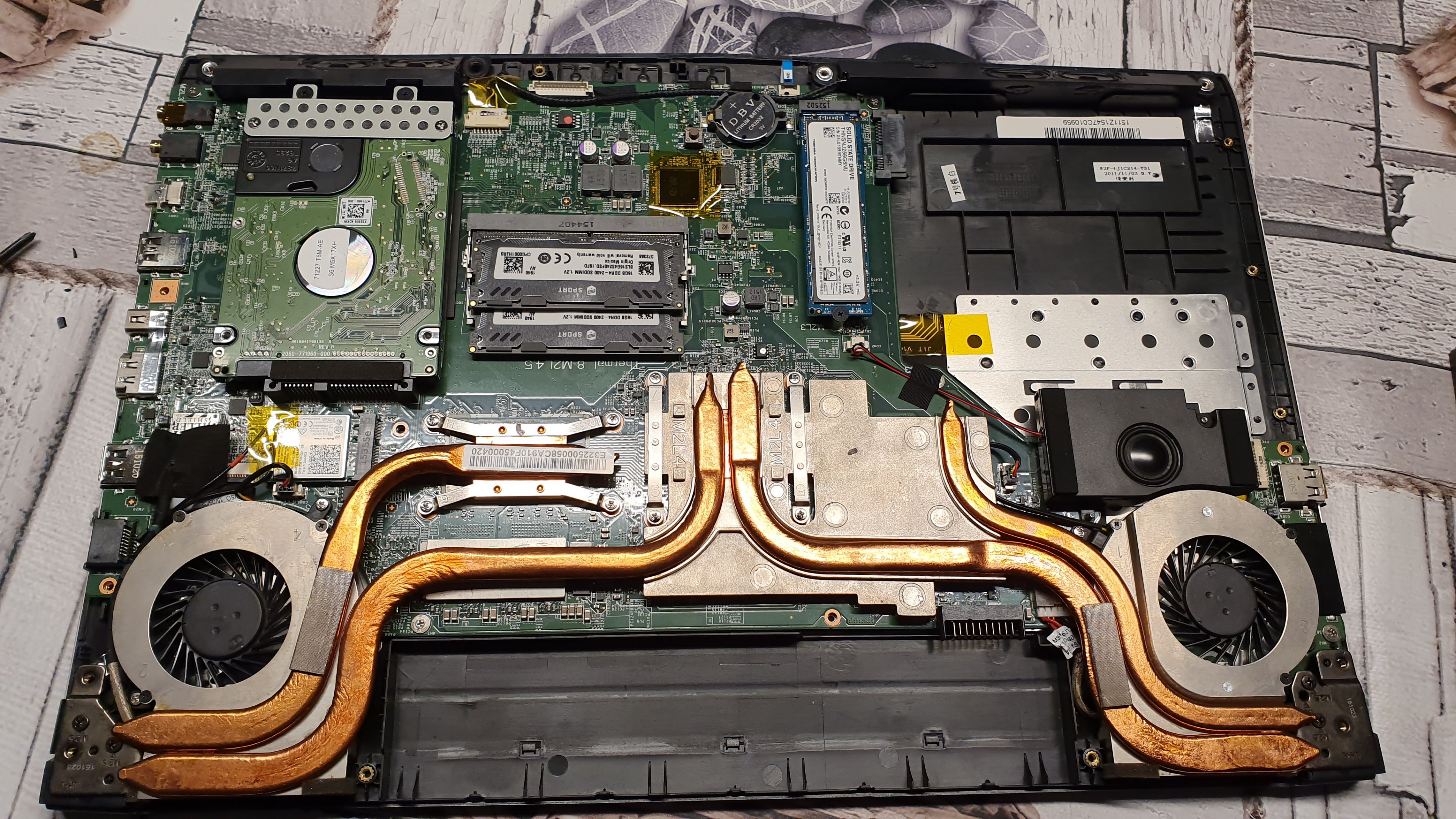

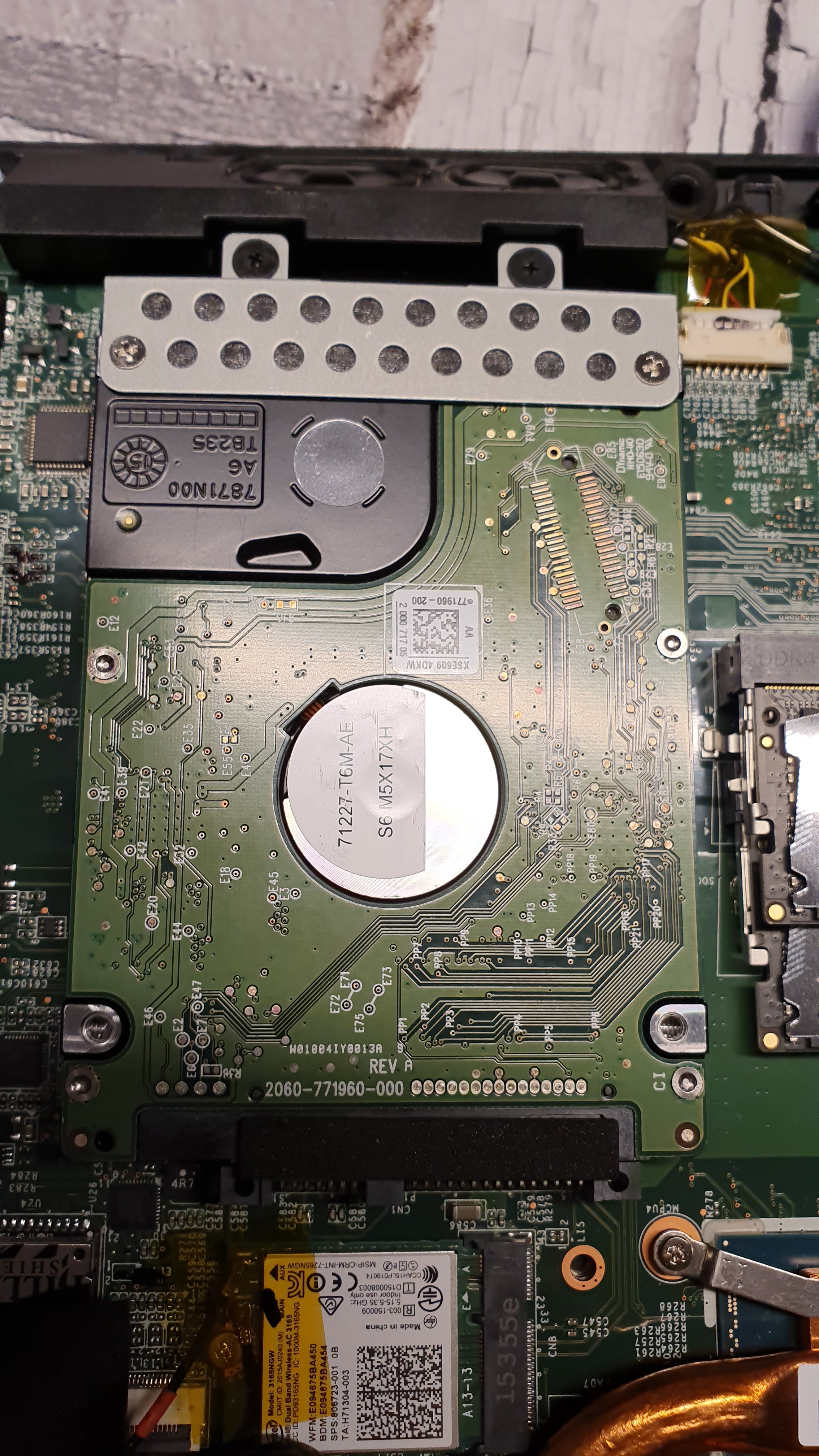

Ich bin seit 4 Jahren im Besitz eines MSI PE60-6QEi78H21 (i7 6700HQ) Laptops. Nachdem der CPU Lüfter sich verabschiedet hat, wurde beim ersetzen gleich der GPU Lüfter mit ersetzt und der Arbeitsspeicher auf 32 GB mit aufgerüstet. Alles gut soweit. Ich habe dann gesehen, dass ein wechseln der Festplatte gar keine so große Sache sein könnte. Verbaut ist eine SSD (M.2 SATA) mit 256 GB und eine Western Digital (wd10jpvx-22jc3t0) HDD (2,5“ SATA III 5.400rpm) mit einem TB. Ich habe jetzt überlegt die HDD gegen eine SSD zu ersetzen da mich die Geräusche der HDD sehr stören. Kann mir hierbei jemand weiterhelfen welche Marke und auf was ich achten soll?

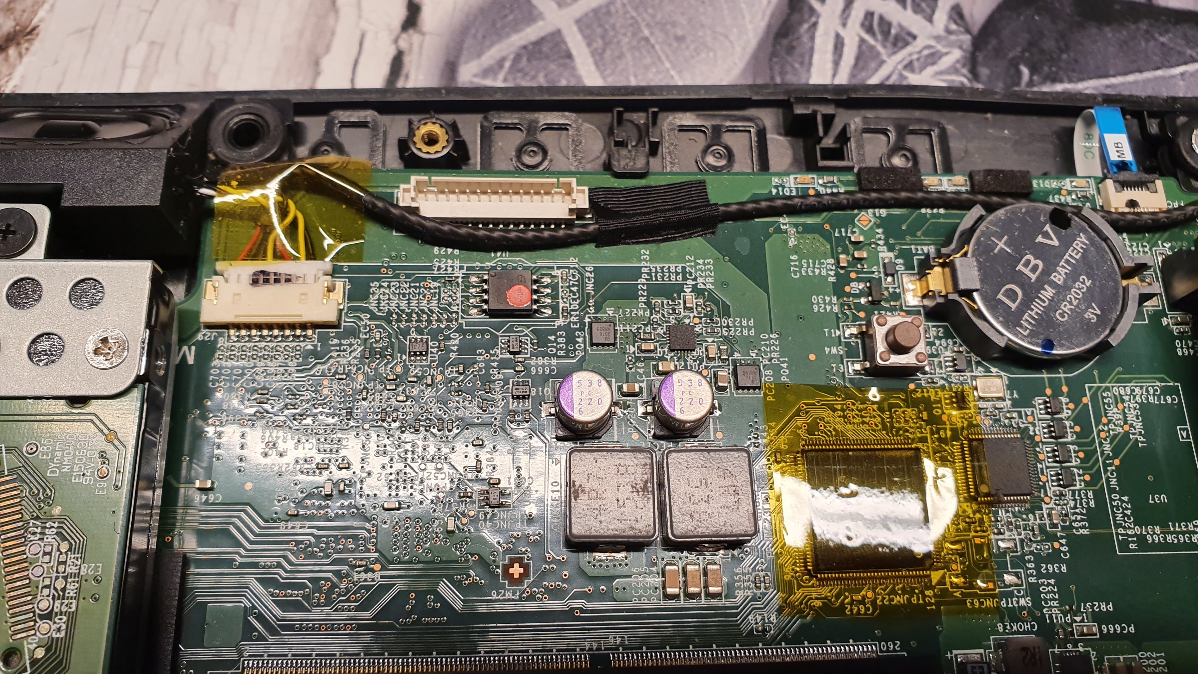

Beim auswechseln des Lüfters ist mir ein nicht besetzter Steckplatz aufgefallen. Kann mir vielleicht jemand sagen zu was dieser Anschluss ist? Siehe Bild 2. Verbautes Mainboard ist ein Micro Star MS-16J5.

1 SSD: welche dir belibet von Speicherlpatz und Preis: https://geizhals.at/?cat=hdssd&xf=4832_1~4836_2
4x schrauben lösen und nach vorne oben herausziehen, montageblech umbauen und wieder rein + Schrauben drann
2 Stecker: ist ein Diagnosesteckplatz für den Hersteller. Hier wird ein Diagnosegerät angeschlossen

1. Bei SATA-SSD nehme ich immer Crucial oder Samsung weil ich bei denen gute Erfahrungen mit dem Support gemacht habe und man presileistungsmäßig mit einer crucial mx500 nichts falsch macht
2. Könnte ein Anschluss für touchpad, fingerabdruckscanner oder webcam sein

Anstatt der HDD kannst Du jede beliebige 2,5" SATA-SSD nehmen.
Ich persoenlich mag die Crucial MX500, Andere eben Andere.
Ob das wirklich ein unbelegter Steckplatz ist, glaub ich nicht. Eher ein Serviceport vom Hersteller.

also da das gerät ja schon etwas älter ist würde ich mal annehmen dass das gerät keinen m2 anschluss hat also wird eine normale ssd. da das ja nicht deine windows platte ist würde ich diese ssd empfehlen. Habe sie selber im gebrauch als 2te platte für spiele etc und läuft auch gut
bei dem anschluss teil würde ich mal annehmen, dass es etwas mit dem akku oder so zu tun hat, jedoch bin ich mir nicht sicher da es keine wirklichen infos gibt
bei den temperaturen würde ich mal die heatsink abnehmen und schauen ob die wärmeleitpaste ok ist und die lüfter putzen
die WD Blue 3D ist ne gute alternative zur MX500. aktuell etwas günstiger.

ich würde nicht auf den DRAM-cache verzichten um 5 € zu ner WD Blue 3D zu sparen.

QLC finde ich jetzt nicht so prickelnd. als reines datengrab wohl in ordnung. ich würde aber ne MX500, Blue 3D oder auch SanDisk Ultra 3D vorziehen.

Meint Ihr diese ? Link
@MarkLalu:
jo, die meinte ich. die MX500 2TB scheint bei Amazon ein paar € günstiger zu sein, würde ich dann vorziehen.
Ich würde auch nicht unbedingt zu einer SSD mit QLC chips greifen wie die aus deinem Link. Mich wundert es nur das die Notebook Festplatte störende Geräusche macht, hab auch die HDD gegen eine SSD ausgetauscht und die HDD gerade in einem USB 3 Gehäuse verbaut keine 30 cm neben mir liegen und ich höre fast nix. Von Preisleistung her gesehen sind die MX 500 mit 1 TB zZ top, persönlich hab ich in meinem Hauptrechner aber nur Samsung 970, 970 Evo und eine 850 evo verbaut und sehr zufrieden und gerade heute bei meiner Freundin die HDD ihres Lappis gegen eine MX 500 mit 256 GB getauscht .

Dann mache ich da nicht lange rum und werde die MX500 2TB oder WD Blue 2TB bestellen. Gibt es bei den beiden einen großen unterschied?
@cutterslade1234
Ich denke vielen anderen würde das Summen nicht stören wenn die HDD anläuft, doch mich mach dieses Geräusch richtig Kirre und lenkt mich ständig ab.

externes Gehäuse besorgen und die ersetzte Festplatte dann für Backupzwecke nutzen. Geht ja recht schnell und kann dann wieder abgezogen werden also kein dauerhaftes Summen im Ohr.
Aufgrund der anstehenden Auswechslung dachte ich mir, wenn ich das Notebook eh schon offen habe und die HDD durch eine SSD austausche , dann könnte ich doch die vorhandene SSD auch gegen eine neuere/schneller austauschen und sollte somit für die Zukunft (was das aufrüsten angeht) gewappnet sein.
Bis Dato ist ja die SSD verbaut. Jedoch würde ich diese auswechseln gegen diese Samsung oder die WD wie ist da eure Meinung?
Somit wären in meinem Fall 2 neue Lüfter verbaut + neue Wärmeleitpaste, Arbeitsspeicher auf 32 GB erhöht, die HDD gegen die MX500 getauscht und die SSD siehe oben.
