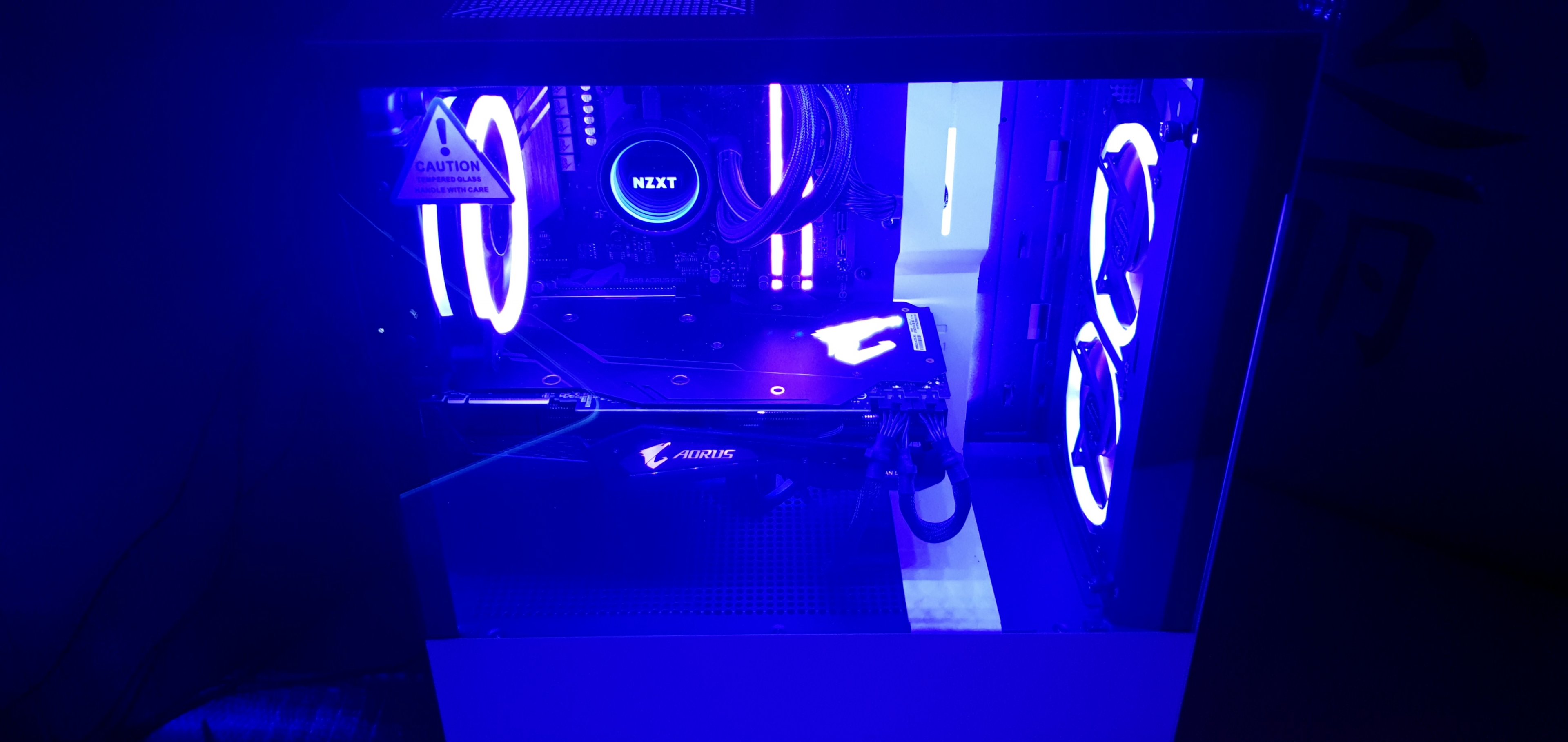

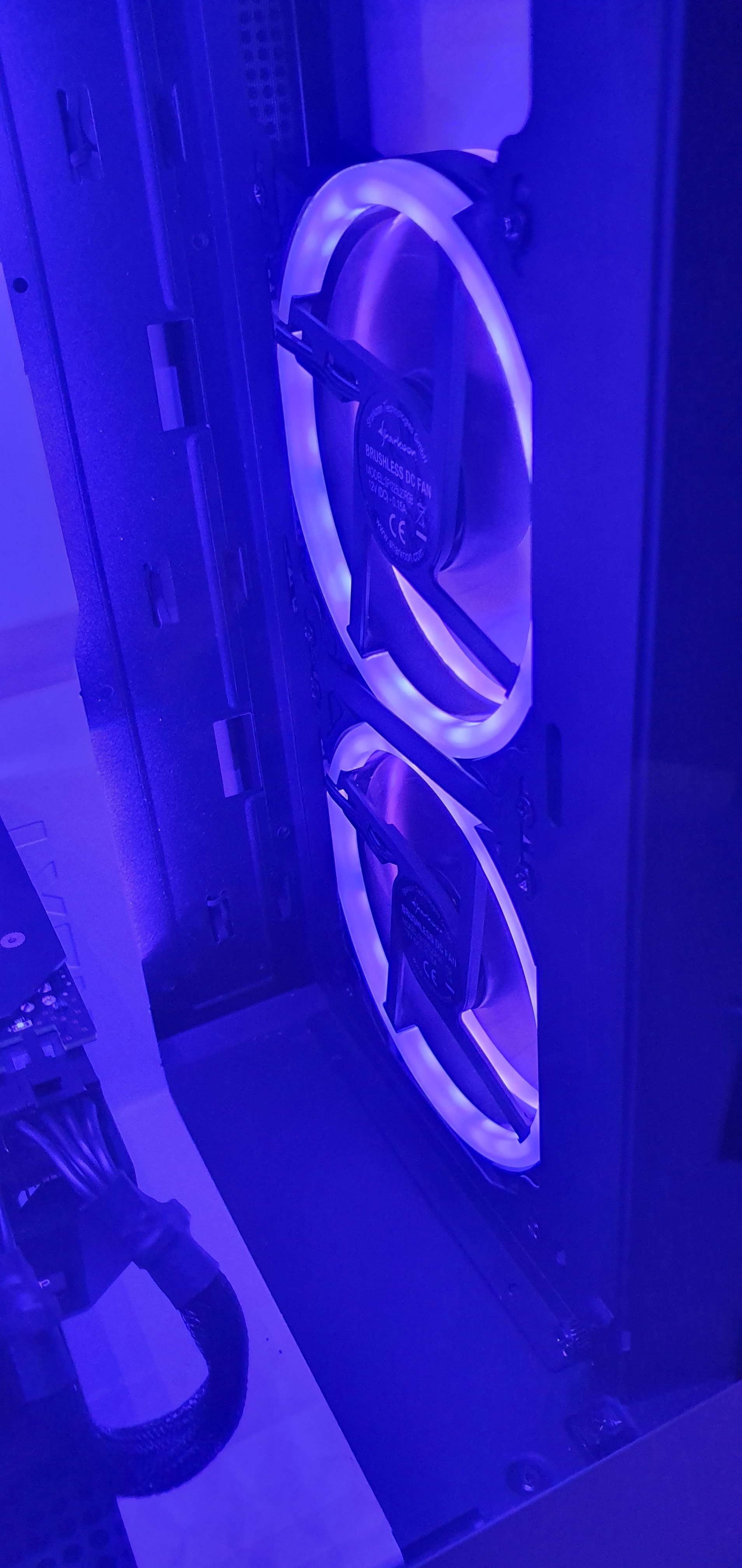

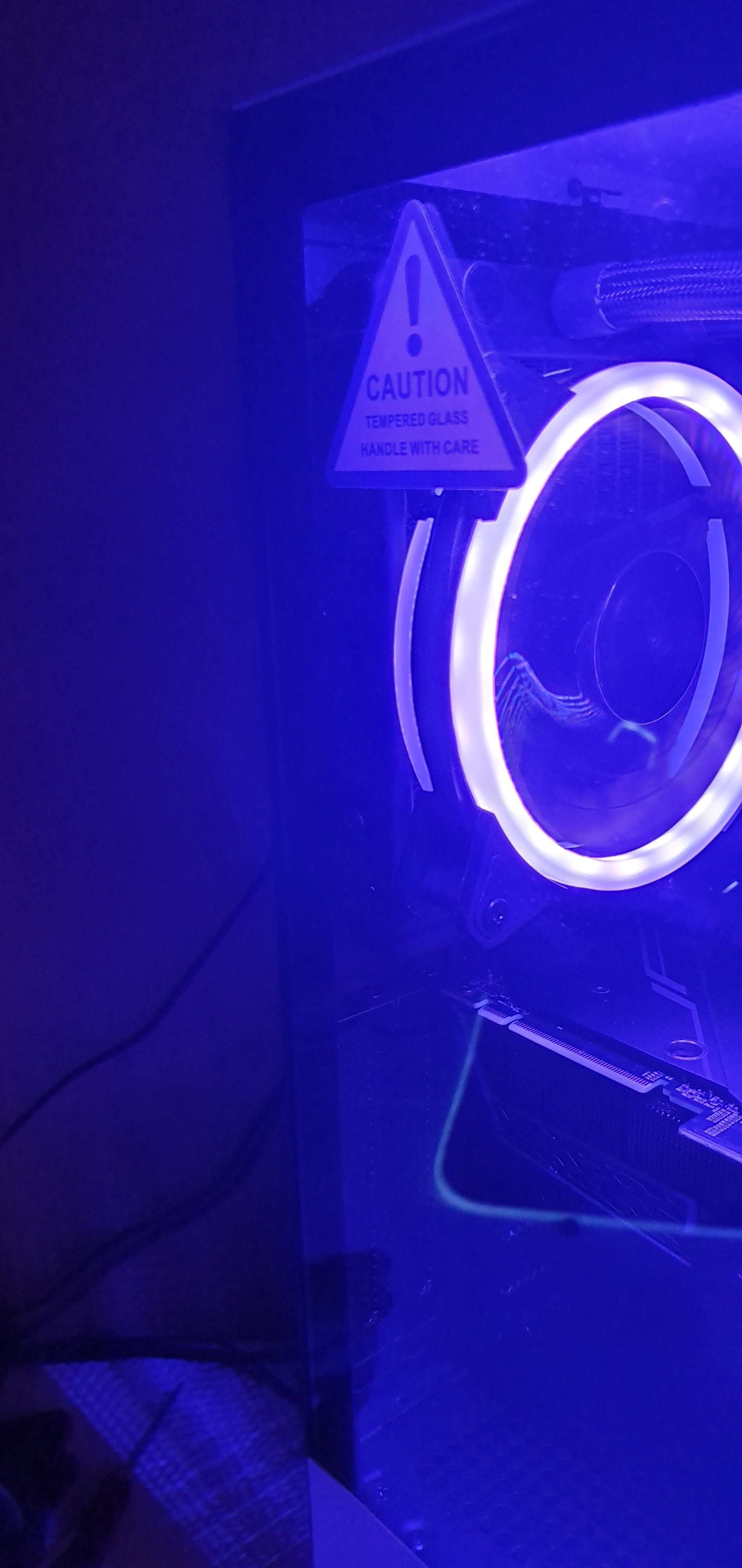

Guten Abend,
Ich habe folgendes Problem ich hab mir gestern meinen Rechner mit neuem Mobo Ram Aio und Cpu gerüstet.
Bevor ich weiter rede die Specs:
Gehäuse NZXT H510i (Lüfter: 2 Sharkoon Sharkblades ARGB vorne einen hinten am Radiator)
Aio: Nzxt M22
Cpu: Ryzen 5 3600x
Ram: Corsair Vengeance RGB Pro 3600Mhz Cl 18 22 22 42
Mobo: Gigabyte Aorus B450 Pro (Bios F50)
Graka: Gigabyte Aorus RTX2080 Super
M.2 SSD: Crucial P1 500GB
Netzteil:Be Quiet! Pure Power 11 600Watt
Mein Problem ist das Gestern meine CPU in Borderlands 3 Eine Temp von ca92Grad hatte und heute 80Grad+- bei Fortnite.
Grafik Settings: Borderlands 3: 1080P Empfohlene Settings. Also Hoch und 8x die Msaa oder so. Fortnite: Alles Epic 1080P Bewegungsschärfe aus. Ich hab den Sharkblade hinten an der Aio wie schon gesagt Montiert und hab seitdem so hohe Temps. Mit Dem NZXT Lüfter hatte ich so max +-70 Grad in Fortnite. Aber ist das trotzdem nicht zu hoch für ne Aio? Also die Temps von Der Cpu. Oder sollte ich die Lüfter wechseln? Wenn ja welche wären gut Mit RGB Und sind zugleich leise und billig? (Will halt nicht 30Euro Pro Lüfter ausgeben.) Achja Die Sharkblades haben ne Max Drehzahl von 1200RPM. Der Von Nzxt 2000Rpm aber der ist mir zu Laut.
Und Da die Lüfter keine Pwm Besitzten wird der hintere an dem Radiator nicht Pwm sondern Voltage gesteuert. Die Vorderen sind an der Nzxt Steuerung angeschlossen bzw. Hub.
Danke schonmal im Voraus für eure Antworten. :D
MfG

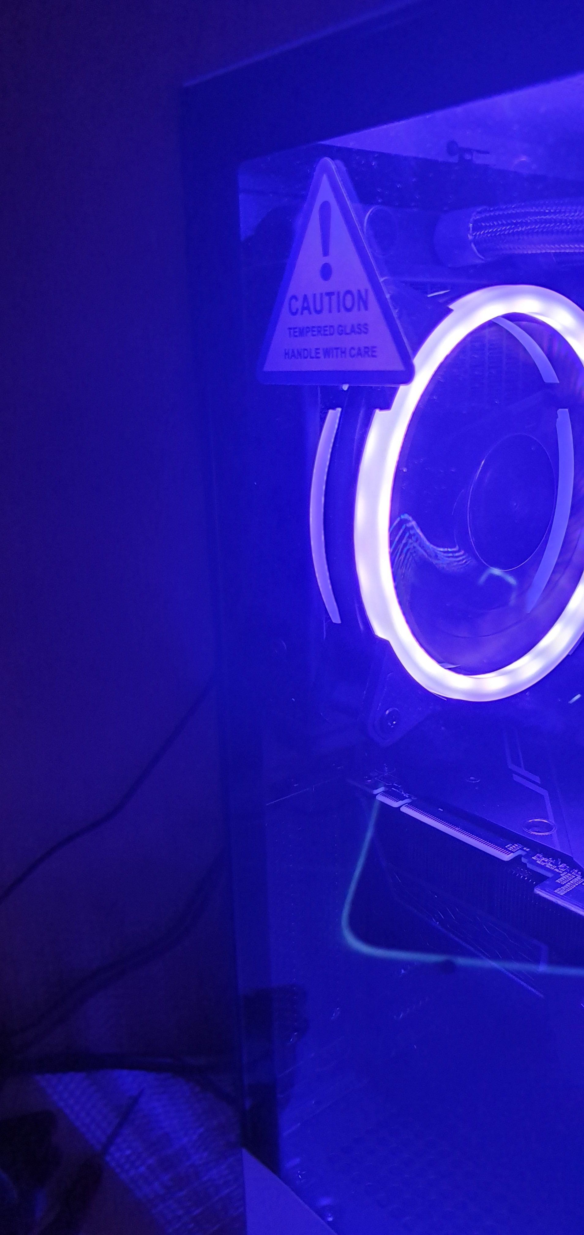

Und die Frage die man sich stellen muss. Will der TE das man seine Bling Bling Dunkelkammerbilder bewundert, oder ob man was erkennen sollte um ihm zu helfen....
