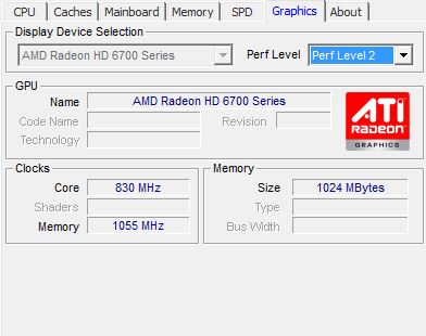

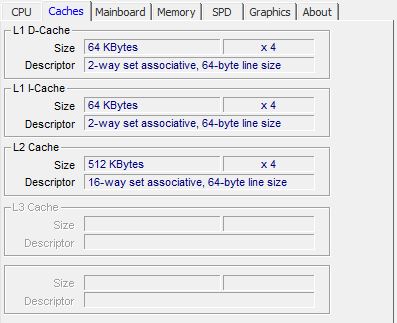

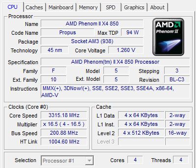

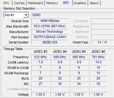

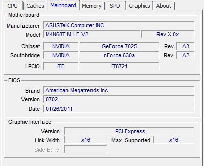

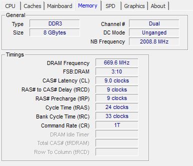

Okey... doch nicht. Es ist zwar besser als vorher aber leider immer noch.

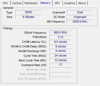

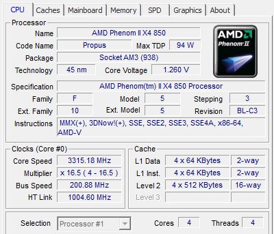

Unbenannt 1.JPGUnbenannt 2.JPGUnbenannt 3.JPGUnbenannt 4.JPGUnbenannt 5.JPGUnbenannt 6.JPG
hmmm... wie stell ich das an ? und was is das überhaupt ? =)
Im BIOS ? oder ?`
