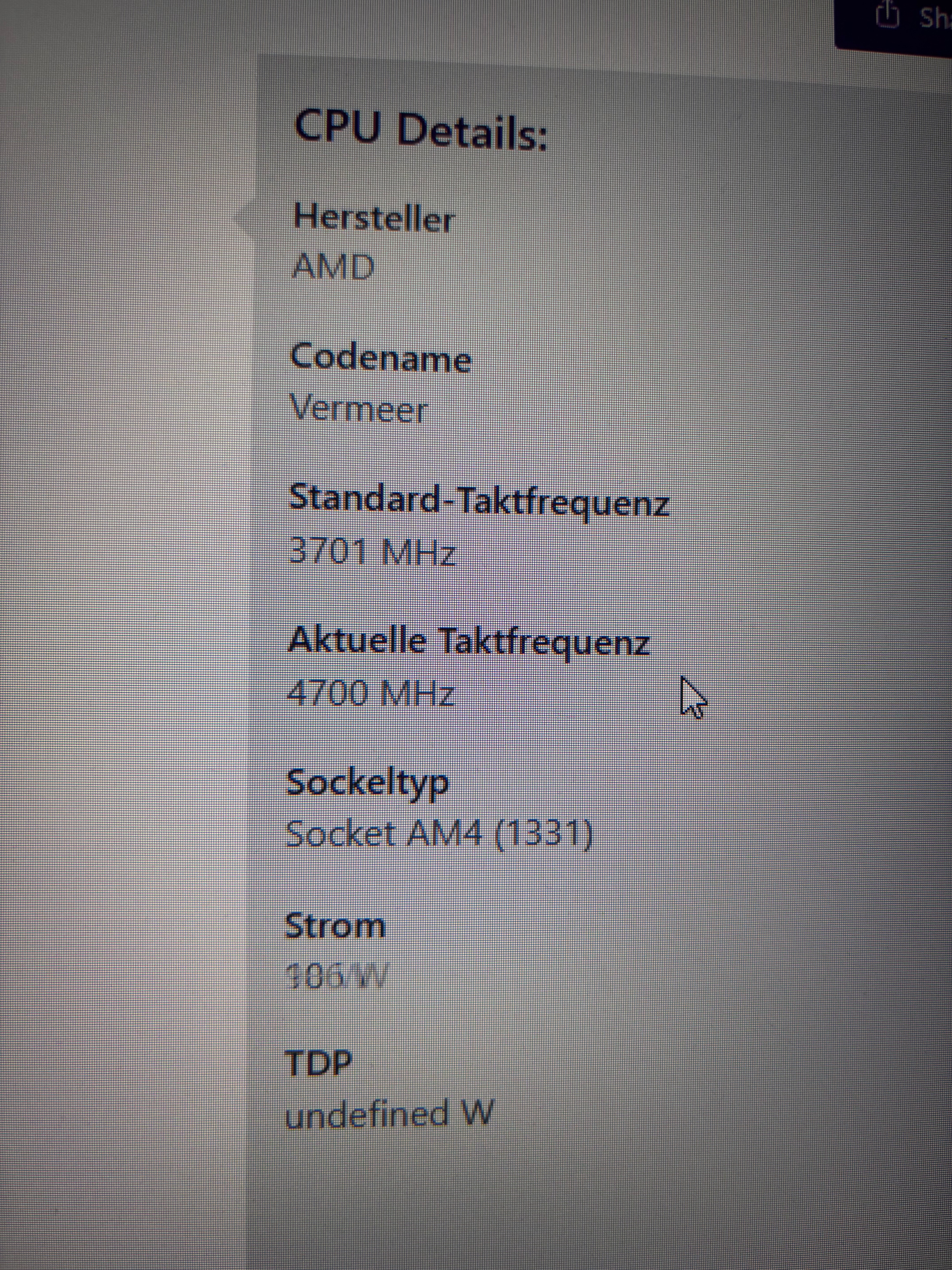

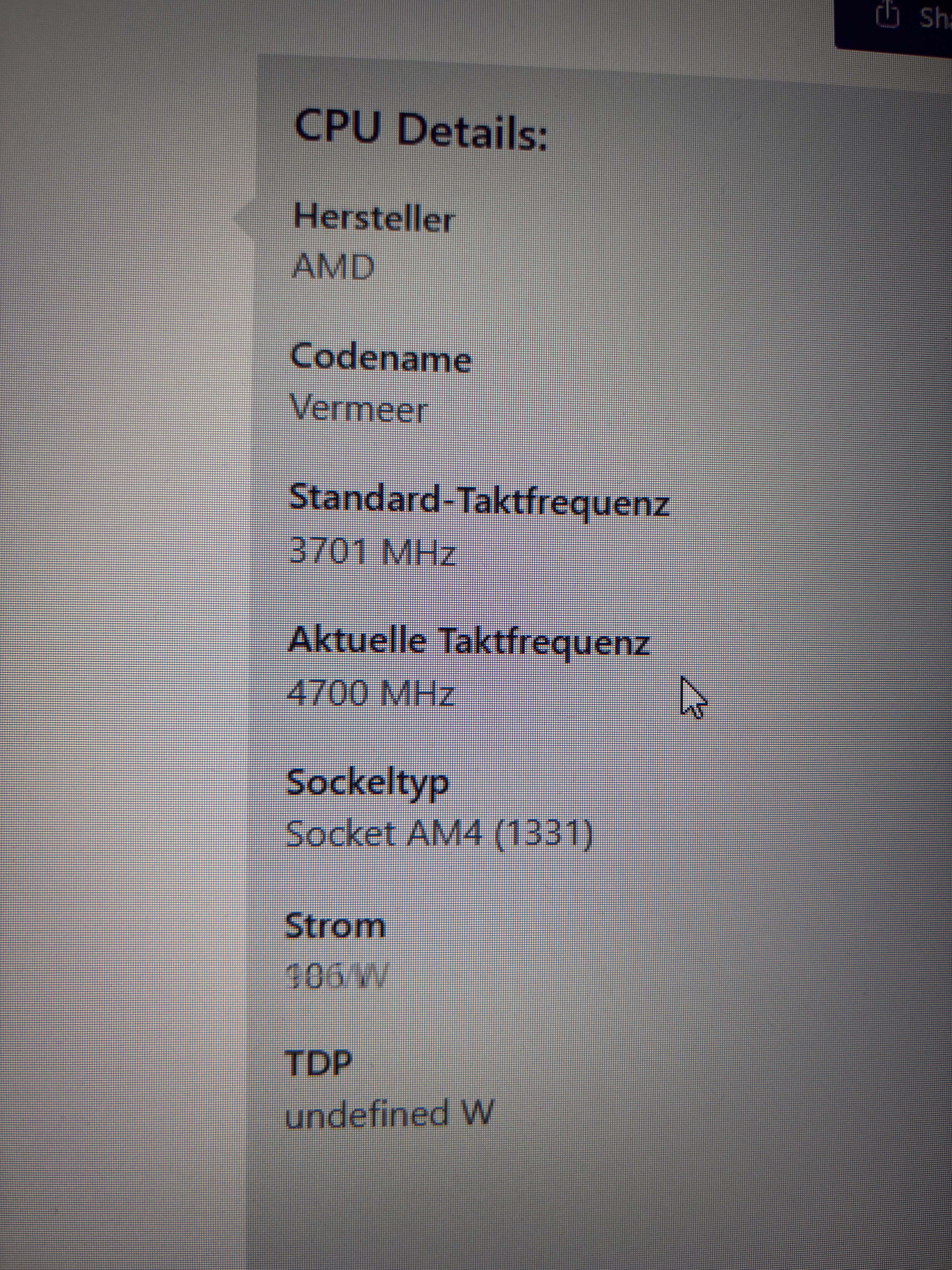

Bin jetzt in einem spiel und bekomme bis zu 87grad max sind 90grad bei meinem prozessor habe das bios zurückgesetzt
Kenne mich nicht so gut aus aber könnte es vielleicht sein das er übertaktet ist?
Oder ist es normal?
