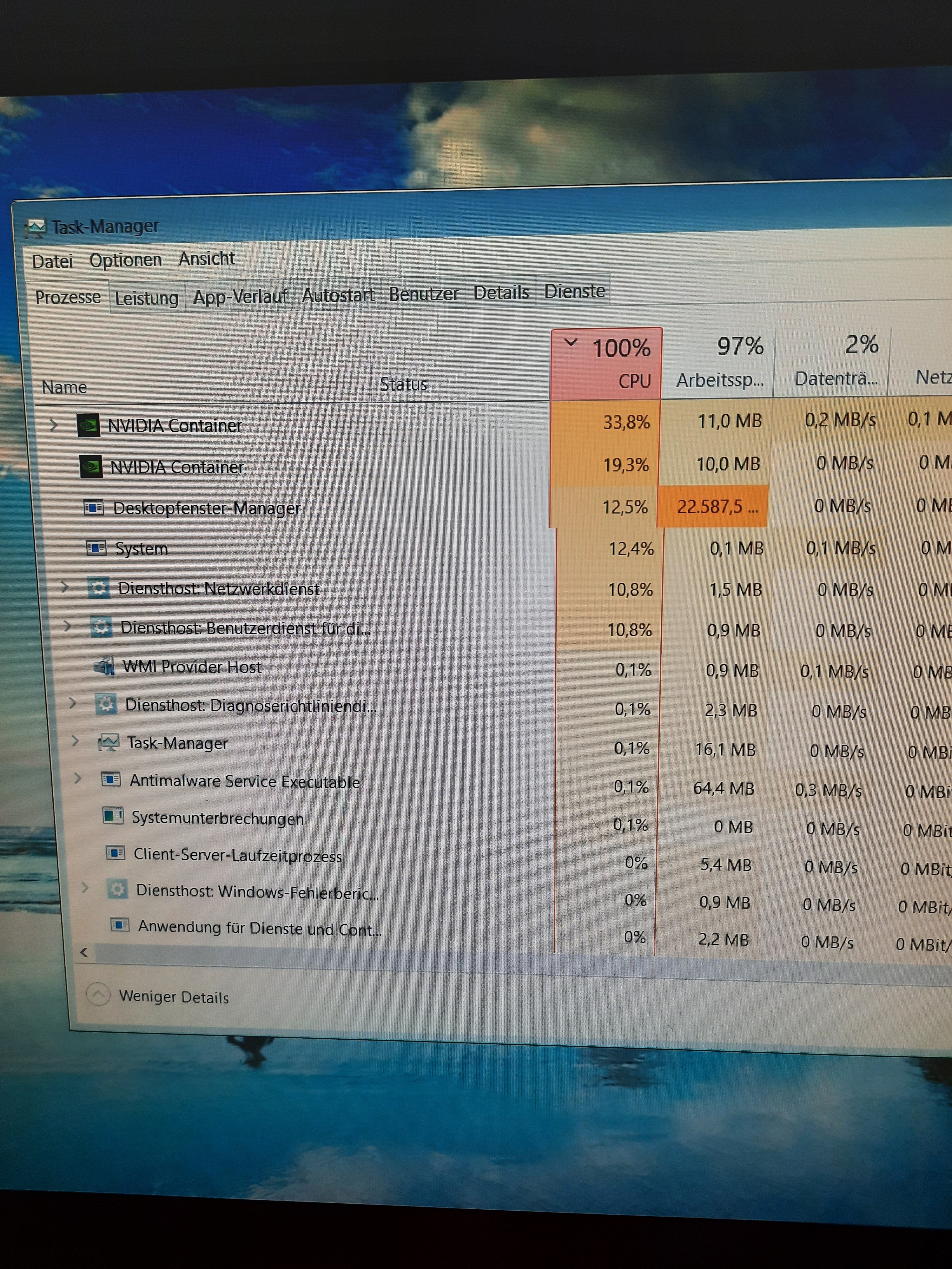

Als ich heute mein PC gestartet habe hat nicht funktioniert. Mein bildschirm hat sich gefrezzt, nur die maus hat sich bewegt. Dachte könnte vom staub sein. Hab mein pc gereinigt, hat sich aber kaum was geändert. Komisch ist das die taskleiste schwarz ist und nichts was ich drangehängt hab angezeigt wird und bei mir wird das jahr 5151 angezeigt

Der desktopfenster-manager läuft wie ne achterbahn hoch und runter und wieso NVIDIA Container ausgelastet ist weiss ich nicht. Hab gelesen man muss treiber aktualisieren der läst sich aber nicht öffnen
Eloy, CUDA kenn ich nicht und der unterprozess von nvidia ist "NVIDIA LOCALSYSTEM CONTAINER"
Was hast du denn gemacht bevor dein Rechner sich so verhalten hat, bzw. was machst denn wenn du diesen PC verwendest?
Wenn du in den Taskmanager kommst, kannst du auch den Prozess versuchen zu beenden.
Anschließend solltest du mal schauen was zu Letzt installiert wurde und du solltest deine Uhr neu stellen, ggf. auch über dein Bios. Könnte sein das deine Batterie leer ist

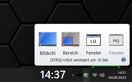

Ist nicht ganz topic aber ein Hinweis zum besseren Posten.... Screenshots bitte mit Boardmitteln oder Drittanbietersoftware wie z.B. "Shotty" machen. In deinem Fall jetzt nicht so dringend da man es gut lesen kann, aber die bessere Wahl ist immer ein echter Screenshot
(shotty)
(shotty)

Kannst du den Nvidia Container stoppen? Crasht das System dann?
(Task beenden)
(Task beenden)

Würde ebenfalls auf Malware tippen die eventuell Mining betreibt.

Es passiert nichts wenn ich auf windows drücke, wie gesagt ich kann NICHTS öffnen außer task manager aber selbst der laggt und hat standbild. Gibt es ne tastenkombination für einstellungen?
Pc kann ich aus und an machen wenn ich die taste am gehäuse drücke

Beim Boot-Vorgang bitte F8 spammen. Dein vermülltes Windows hindert das Bootmenü nicht daran, in den abgesicherten Modus zu booten.

Hast du ein Backup deiner Daten? Neu aufsetzen, auch ich bekomme gerade das Gefühl dass du mal etwas nicht ganz so Optimales installiert hast.

Trenne den PC vom Internet, wenn strg + alt + del geht kannst du auch dort den PC runter fahren. Dann solltest du im BIOS die Uhr stellen und ggf. den PC im abgesicherten Modus starten. Wenn das nicht geht, NT ausschalten.
