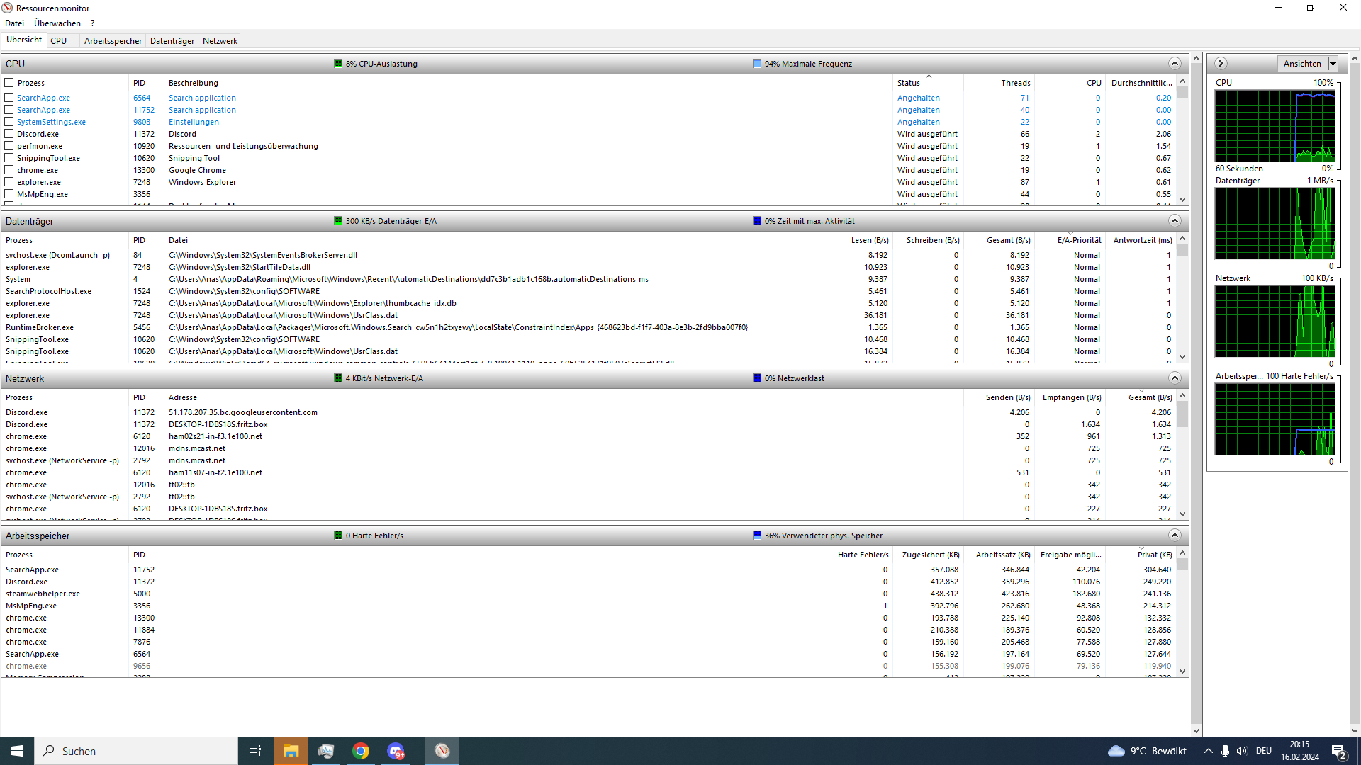

Die SSD ist nur ausgelastet, sobald ich anfange zu zocken, wie zum Beispiel Rainbow Six Siege oder CSGO, Minecraft ist das einzige Spiel, was ich flüssig spielen kann ohne Probleme
Meinst du so?
1.
cartridge_case schrieb:
Screenshots bitte. Kannst du direkt ins Forum ziehen. ;)
Am besten auch gleich vom Ressourcen-Monitor.

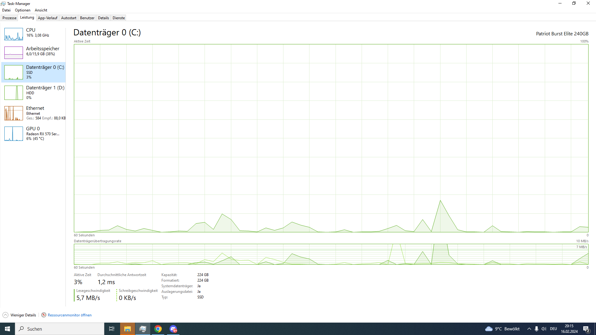

CrystalDiskInfo und AS SSD Benchmark wäre auch nicht verkert
Reaktionen: cartridge_case

Wie voll ist denn die SSD ? - übrigens hat die QLC und damit sowieso nicht die schnellste, besonders wenn sie gut gefüllt ist
Bitte mache beim nächsten Resmon Screenshots von jedem Reiter ein extra Bild
- sortiert zB:
  • beim Datenträger Reiter - gesamt - absteigend
  • Arbeitspeicher - jede Spalte - absteigend
  • CPU - CPU - absteigend
