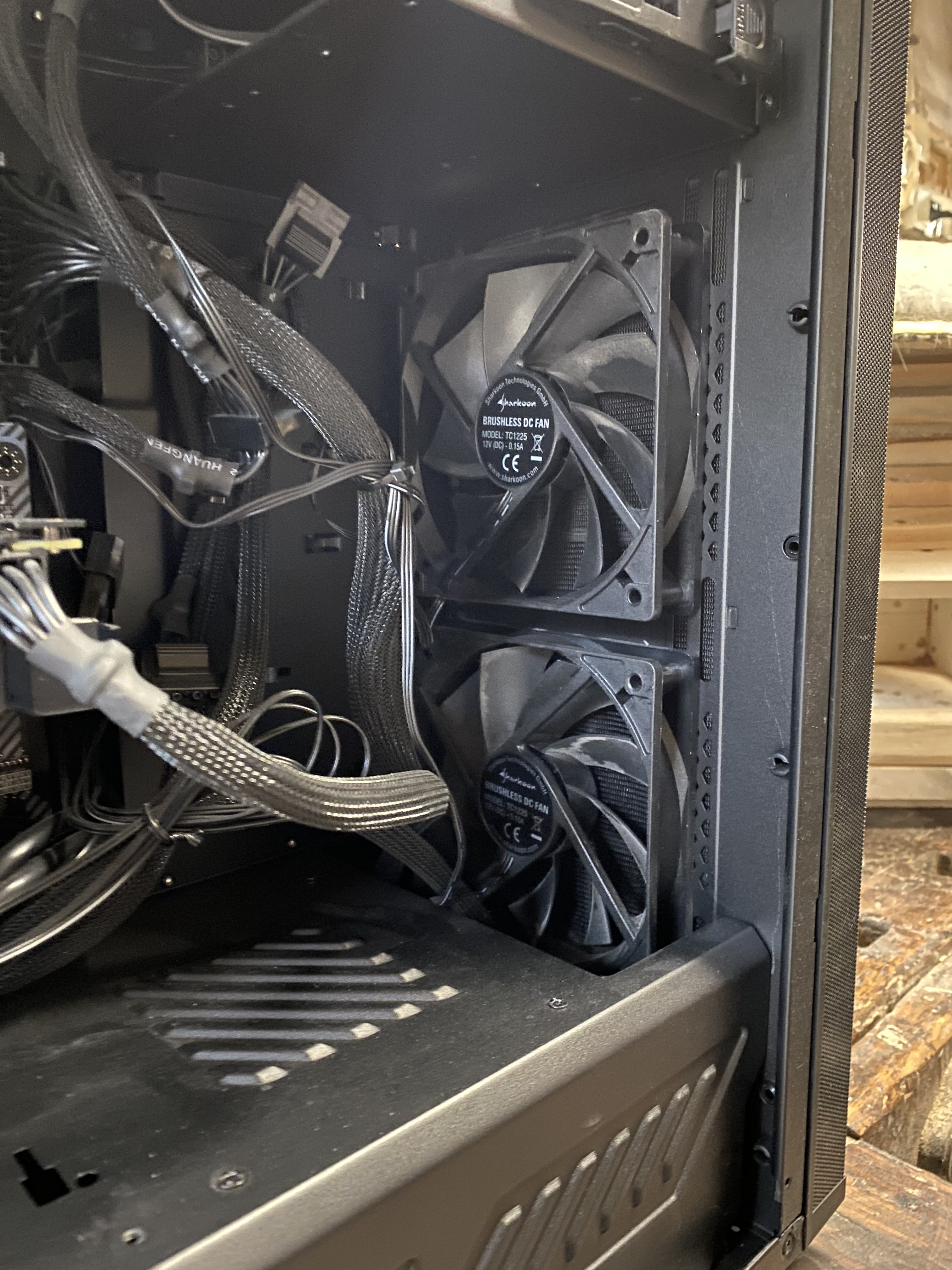

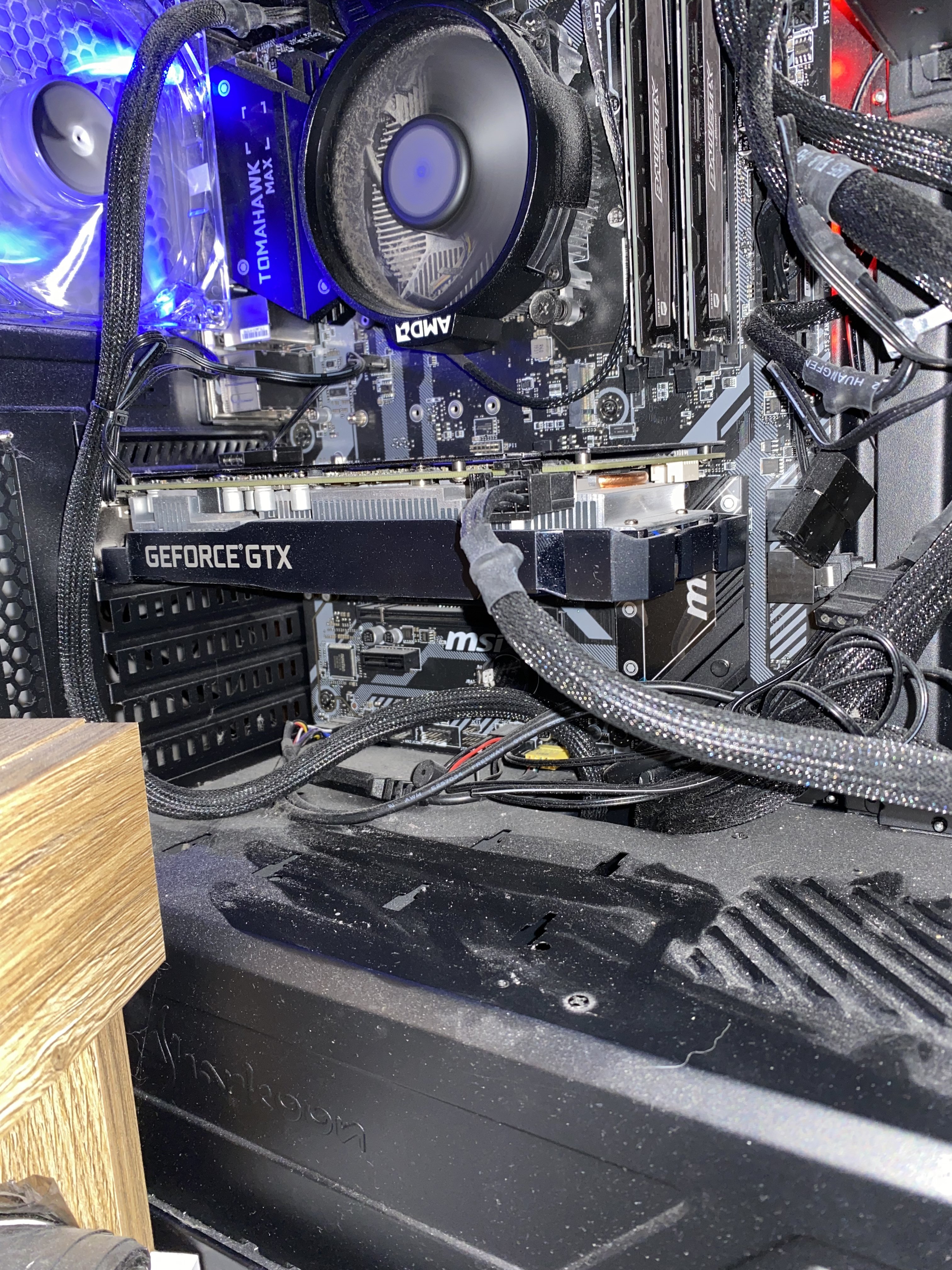

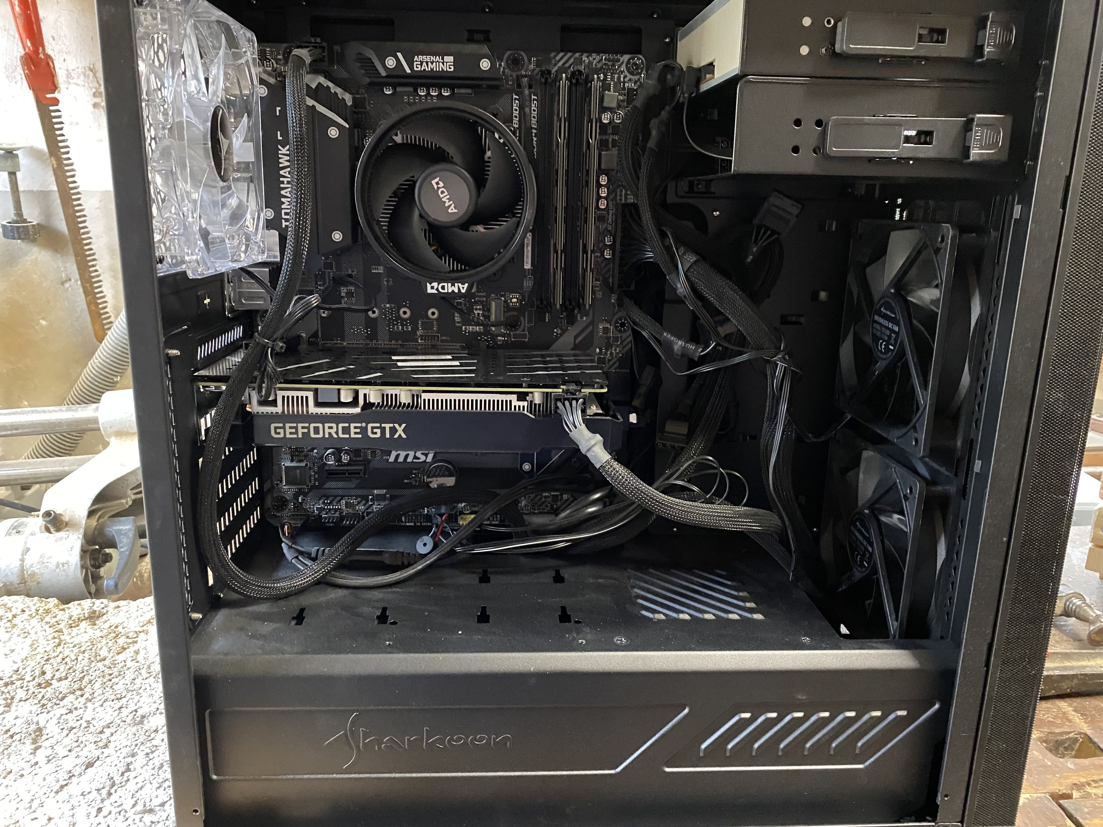

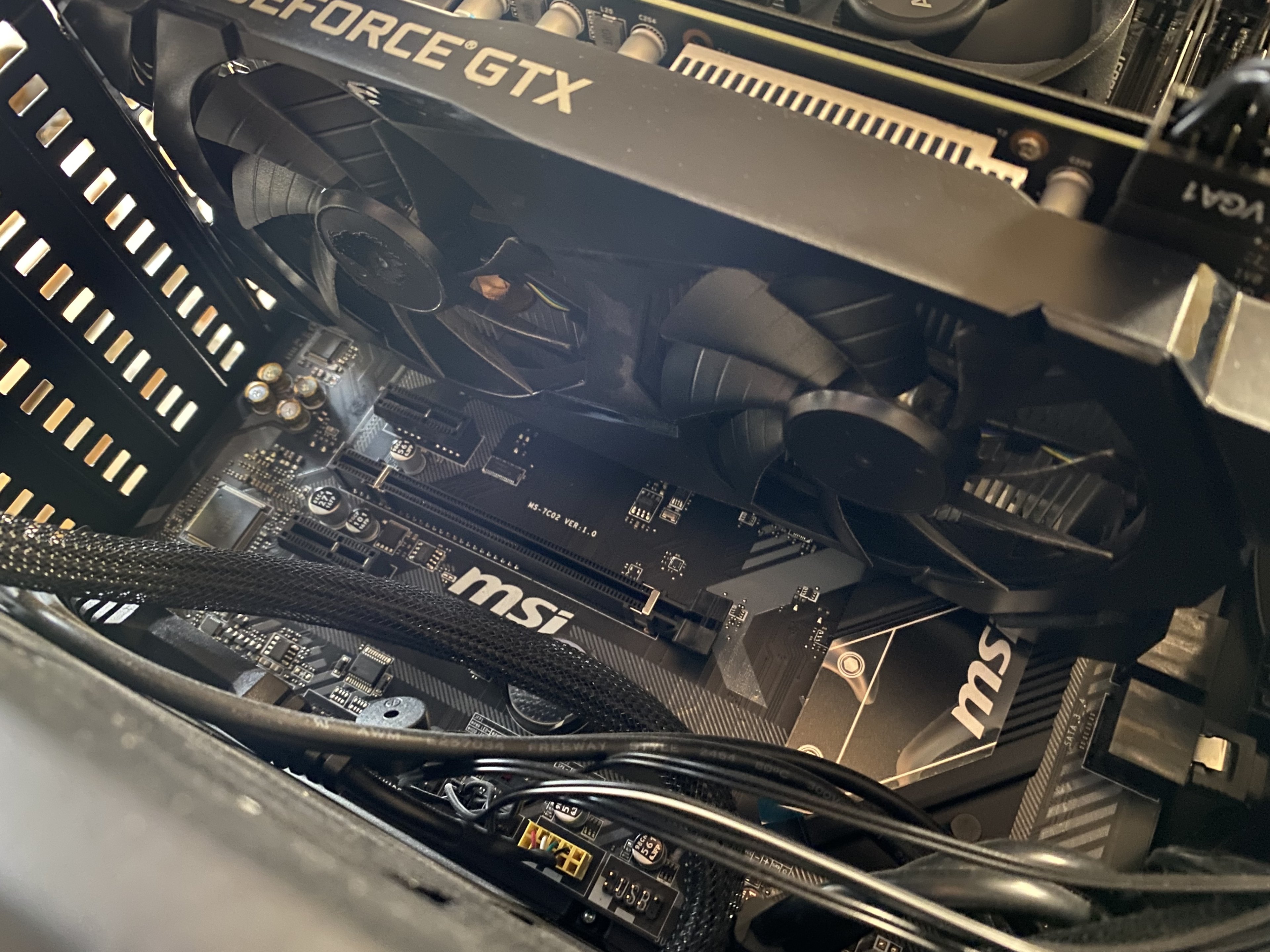

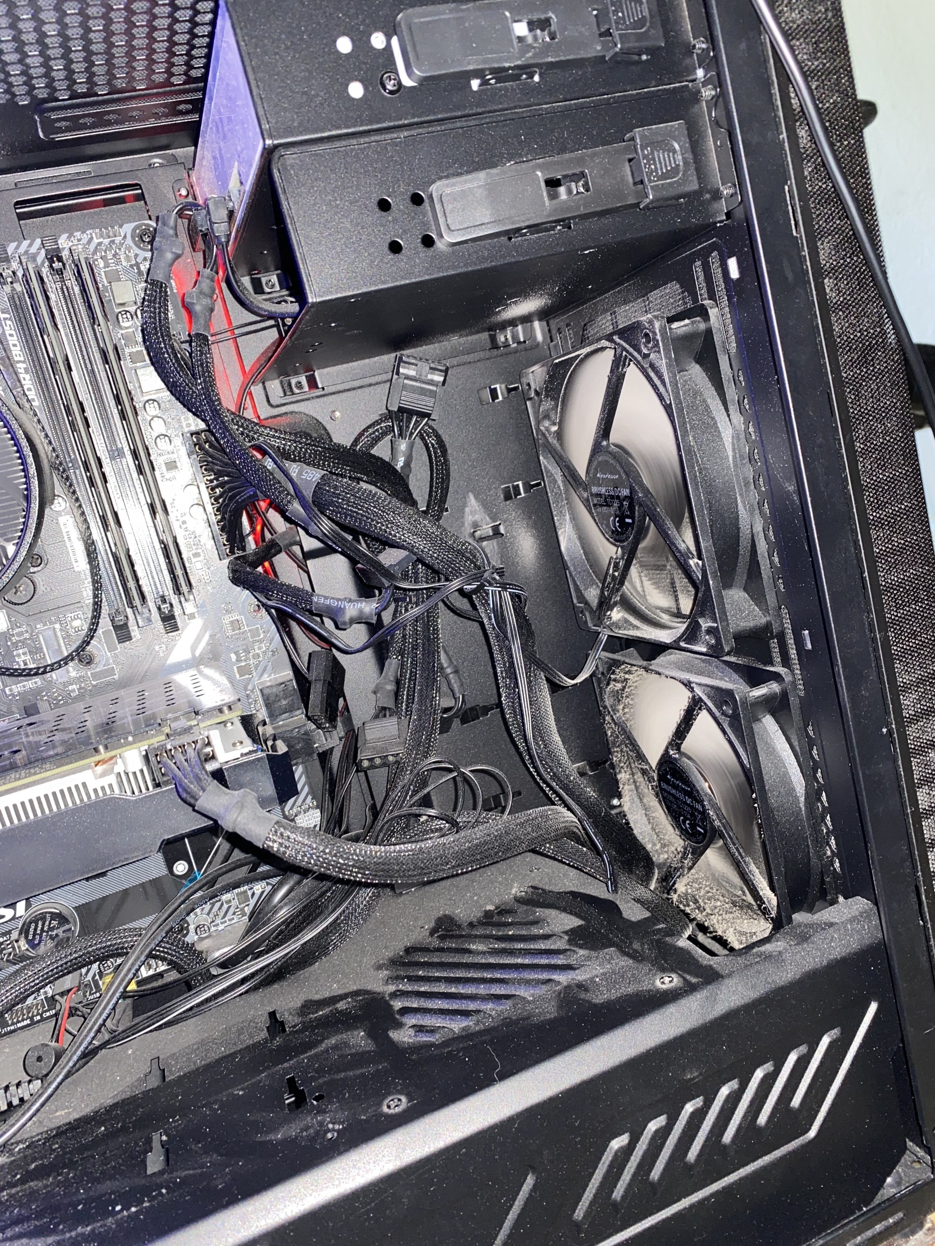

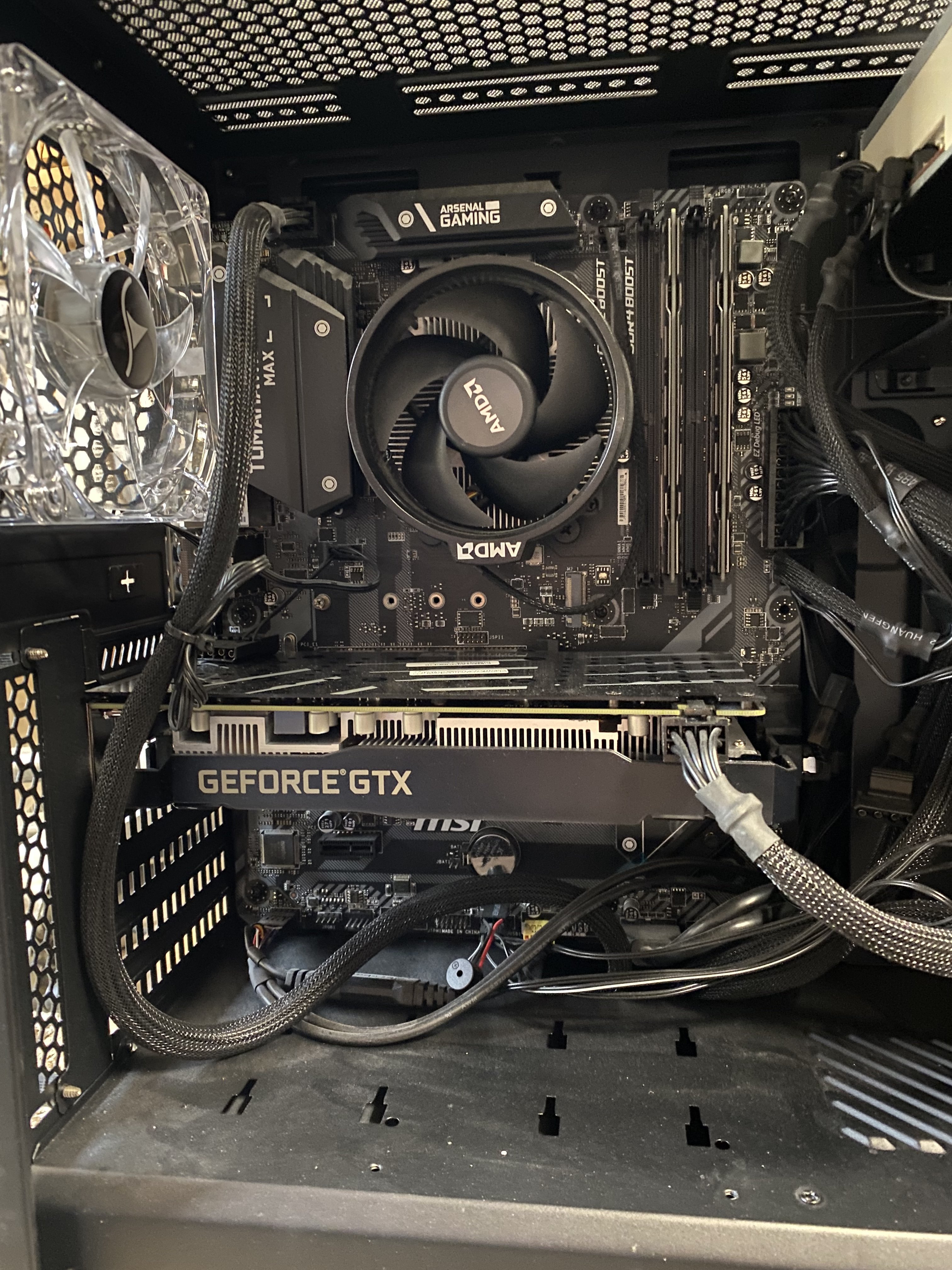

War erst gestern bei meinem Bruder … Lüfter und Kühler sind Sauber und hier noch ein paar Bilder dazu . Vorher und Nachher aber hat keine Änderung bewirkt . Also dann doch die besagt Lüfter bzw CPU kühler für schmales Geld. Wie Steuer man denn all diese Lüfter ? Extra lüftersteuerung ?
Oder ehr doch ein anderes case ?
Es ist echt schwierig das beste zu finden. Wakü lohnt denke ich nicht maximal nur optik

Wenn sich nach Reinigung des Rechners, im geschlossenen Zustand des Gehäuses, nichts an den Temperaturen geändert hat, dann würde ich als erstes mal oben ein oder zwei Lüfter ausblasend einbauen und sehen, was passiert! Ist dir dann die CPU- Temp. immer noch zu hoch, dann mußt es eben ein größerer Prozessorkühler sein!
Wenn die Fan Header auf dem Mainboard nicht mehr ausreichen, dann brauchst du eine externe Lüftersteuerung oder einen Fan Hub, mit dem du dann einen Lüfterkanal des Mainboards auf mehrere Ausgänge erweitern kannst.

Die empfohlenen P14 PST kann man einfach in Reihe schalten, da braucht es keinen Hub oder gar Lüftersteuerung.
Einfach die 3 Ausblasenden und 2 Einsaugenden an jeweils einen FAN Header, fertig.
Und wie schon erwähnt, ein anständiger CPU Kühler ist nie ein Fehler.

wenn sich dadurch nicht viel ändert sollte der airflow nicht das größte problem sein. und wenn die GPU auch mit voll aufgedrehten lüftern 90°C erreicht stimmt da irgendwas überhaupt nicht. nochmal:
btw: auf dem chipsatzkühler scheint noch ne schutzfolie zu sein.
nochmal:
Top40 schrieb:Nach öffnen der Seitenscheibe war es besser . Trotzdem ist die CPU und GPU sehr heiß.
...?Deathangel008 schrieb:in zahlen?
Deathangel008 schrieb:sitzen die kühler korrekt auf CPU und GPU? WLP erneuern?

Ui, da war ja schon einiges an Staub drin. Ich hätte den nach draußen genommen und den mit Kompressor und Druckluftpistole (2,5bar) einmal durchgepustet.
Also günstigste Lösung ist erst mal ein anderer Kühler z.B. Arctic Freezer 34 oder Arctic Freezer 34 esports duo für paar € mehr. Und einen weiteren Lüfter hinten im Deckel verbaut (z.B. Arctic P12 oder P14).
Vor dem Bestellen würde ich aber noch schauen, ob man die vorhandenen Lüfter umstecken kann. Das Board hat 4 Steckplätze und wenn ich das richtig sehe sind die 2 auf der rechten Seite schon für die vorderen 2 in Verwendung.
Wenn es von der länge her passt könnte man die so umstecken, sodass der obere (SYS_Fan3) für den neuen, zusätzlichen Lüfter und einer der vorderen dann an Sys_Fan2 gesteckt werden kann.
Falls die Länge nicht reicht entweder eine 30cm verlängerung oder alternativ beide mit einem Y-Stück an SYS_FAN4 gesteckt.
Wenn ein Arctic P12/14 mit PWM verbaut wird muss der genutzte Anschluss im BIOS noch von DC auf PWM gestellt werden.
Beim einstellen der Parameter für die Lüfterkurven können wir dann auch noch ggf. helfen, würde aber erstmal eins nach dem anderen machen und die neuen Teile verbauen.
