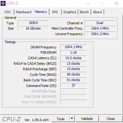

16GB Corsair Vengance DDR4 2133Mhz
Wirklich nur 2133MHz? Bitte einen Screenshot von CPU-Z "Memory".

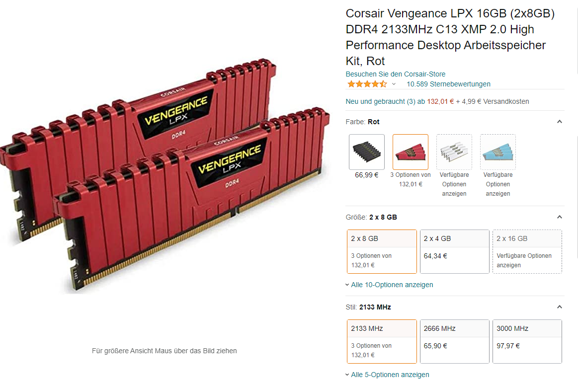

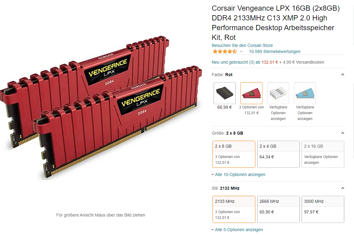

akeno19 schrieb:
Arbeitsspeicher (RAM): 16GB Corsair Vengance DDR4 2133Mhz
Hast du einen Link dazu? Ich wage zu bezweifeln dass der nur 2133MHz hat.

das war der arbeitspeicher aber es ist schon ein bisschen her das ich den geholt habe und hatte den von mindfactory gekauft.
