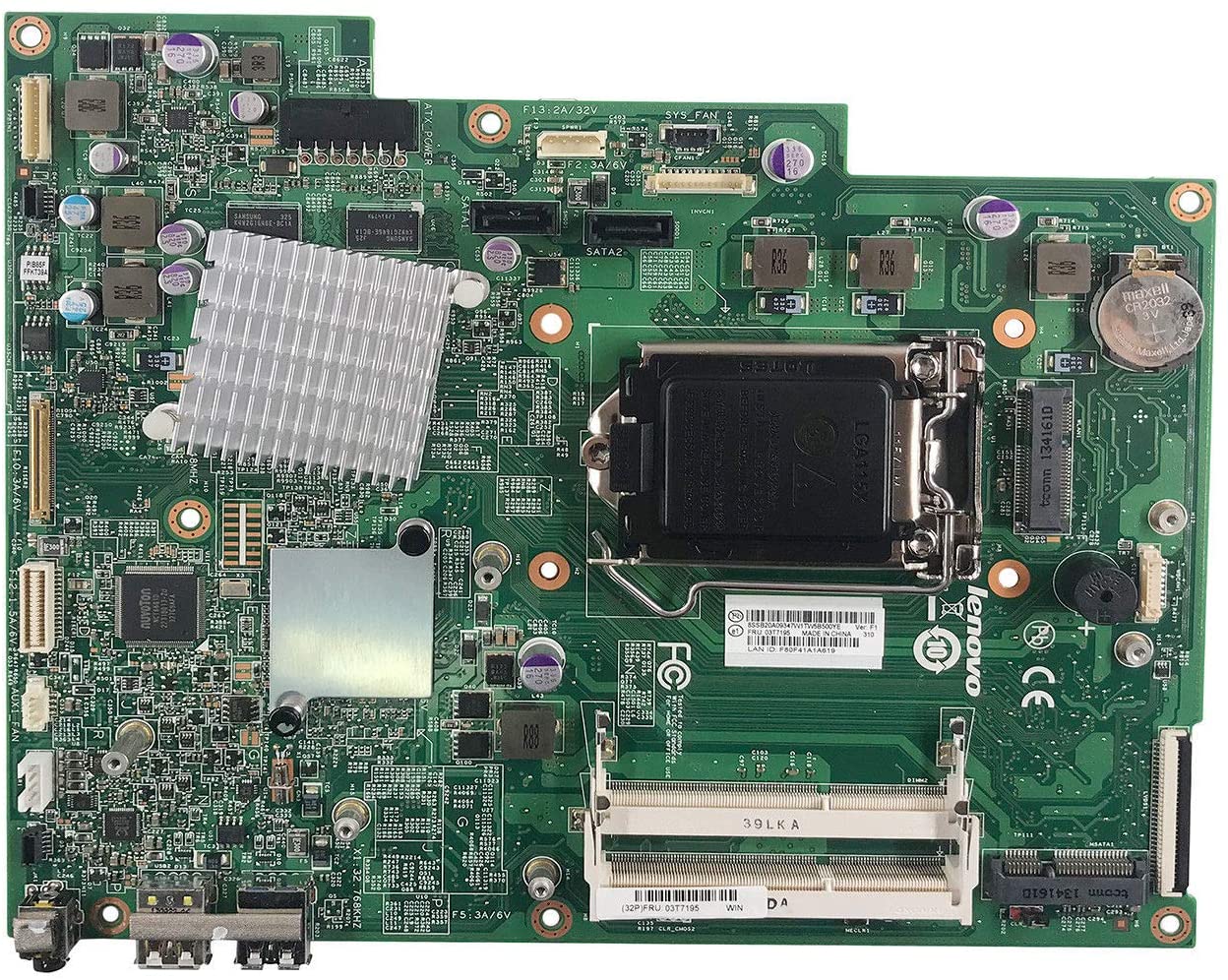

es wird keinen sockel haben....
ich nehme an, cpu/gpu sind verlötet.

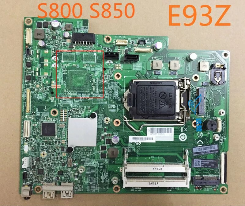

Könnte funktionieren. CPU scheint gesockelt zu sein.

ok, dann wird das kühlsystem die grenze aufzeigen.
Kühlung dürfte passen, da beide eine TDP von 65Watt haben.

Zumindest den Lenovo gibt es auch mit dem i7-4770s, also rein Hardwaretechnisch/Bios sollte es funktionieren.

Wichtig ist auch, ob die CPU unterstützt wird bzw. freigeschaltet ist.
Nur weil die gleiche Sockel und Generation ist, heisst nicht das es funktioniert.
Bei solche spezielle Geräte, kann man viel mehr Geld verdienen, als mit standard Geräte.
Deshalb verhindern und erschweren die Hersteller der Einbau andere Komponenten, damit man gezwungen ist, die teuere Version (+500.- €) zu kaufen, auch wenn man nur die CPU braucht und mit 100.- € erledigt wäre.

Lt. Lenovo Support https://support.lenovo.com/it/de/solutions/pd028442 wird der 4770s unterstützt.
