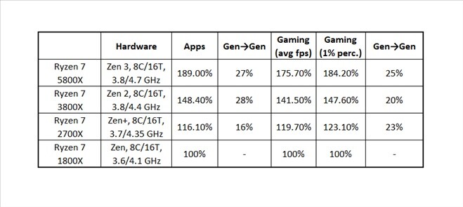

Also ich stimme hier vielem nicht zu ...
Ein 5700x ist gut und gerne ein Drittel schneller.
https://www.computerbase.de/artikel...bschnitt_spielebenchmarks_in_720p_fhd_und_uhd
Auf solch eine Steigerung hat man gefühlt die gesamten 2010er lang gewartet :P

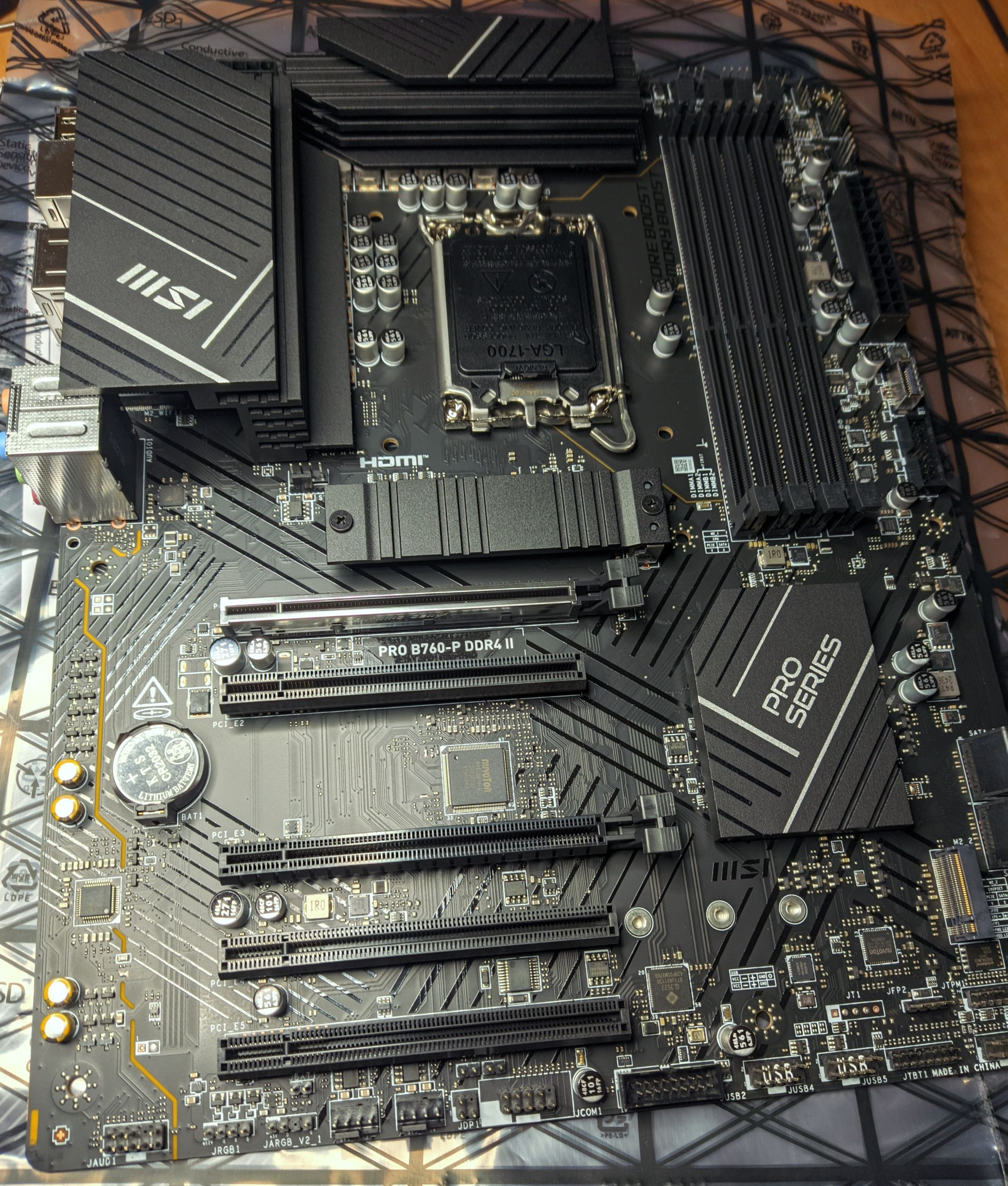

Mit Nachdruck ohne Werbung zu machen, aber mein LGA1700 DDR4 Mangelwirtschaft Ersatzbrett ist auch da.
