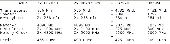

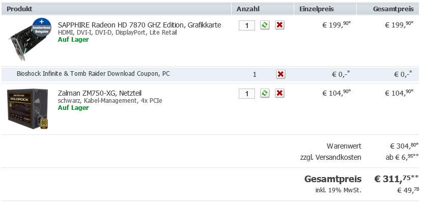

Die Grafikkarte wird bei BF4 wahrscheinlich zu schwach sein auf Ultra, du kannst eine zweite kaufen und ein CrossFire-X daraus machen, jedoch brauchst du dann auch ein stärkeres Netzteil.
Beim Netzteil bin ich mir nicht so sicher ob das reicht, sollte es aber.
Du kannst dir auch das UpgreadeKit sparen in dem du die Einstellungen in BF4 auf normal oder wenn es sein muss auf niedrig stellst.

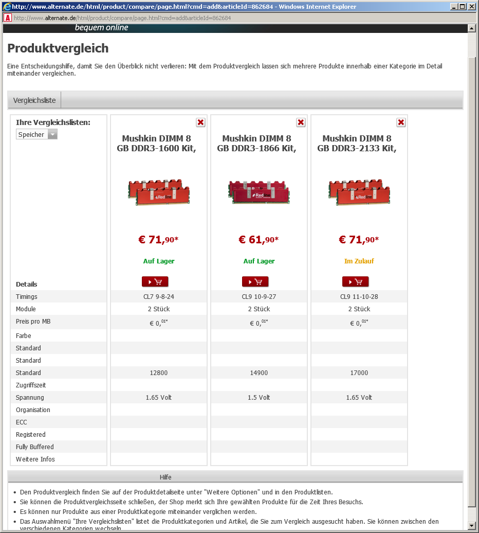

Die MUSHKIN RAMs kann man zwischen 1066 und 2400MHz, rauf und runter takten wie man gerade Lust hat.

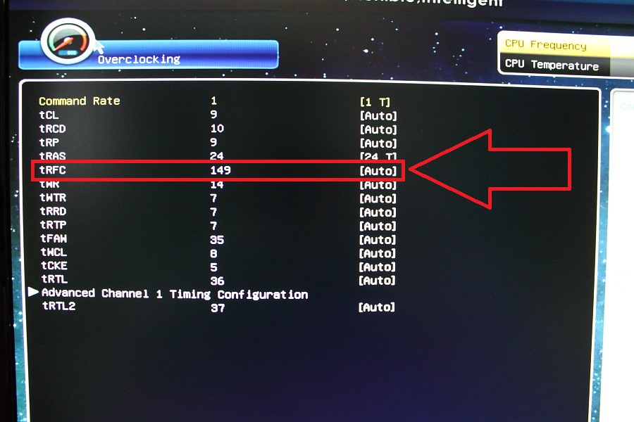

Ein hinwies findet sich bei den RAM-Latenzen:
nur bei Intel Computern findet man diesen tRFC Latenz-Timing, AMD hat diesen Timing nicht.
Ich habe mich gefragt wozu Intel das braucht, AMD kommt ja problemlos ohne aus.
Die Lösung ist, das dieses Timing wie eine Pause-taste funktioniert, nach dem ein Lese und Schreibvorgang abarbeitet ist, muss der RAM warten, wie oben im Bild zu sehen 149-Takte lang, dadurch wird der RAM ausgebremst und auf die Spezifikation JEDEC 1600 gebracht.

wenn man ein RAM und CPU auf die Bandbreite von JEDEC Standard 1866 - 14,9GB/s bringen will, muss man übertakten, geht nicht anders. Übertakten ist in einem Standard Tests nicht unüblich.
Man kann 1866MHz RAM nehmen aber dadurch das der FSB mit 200MHz läuft bringt es nur 2-3% mehr Leistung.
Der logische Multiplikator vom RAM ist 8 fach
200 * 8 = 1600
will man den JEDEC Standard 1866 – 14,9GB/s erreichen, muss der FSB auf 233MHz steigen.
233 * 8 = 1866
Warum die AMD Mainboards auf NICHT ab Werk 233,33MHz FSB eingestellt sind, weiß ich auch nicht, denn AMD sagt ja, das für die neuen FX CPUs gilt der JEDEC Standard 1866 – 14,9GB/s.

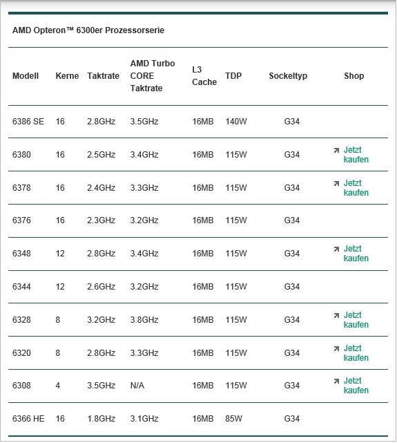

AMD Serverprozessoren
@ Waelder
Ich glaube das du kein Wort von dem verstanden hast was ich geschrieben habe oder du hast nicht alles gelesen.
Du springst mitten ins Thema rein, mit einem Argument das ich schon X mal erläuterter habe und wie mir scheint es auch alle verstanden haben, außer du.
Naja, wenn Intel unter Druck wäre, wie Du es so schön formulierst, wäre längst ein Core i 3990 XE auf dem Markt mit 8 Kernen und 4 GHz Grundtakt (130 Watt TDP), (also ein umgelabelter Serverprozessor OC'd). Da diese Prozessoren auch mehr Speicherkanäle haben, wäre das Bandbreitenproblem, falls es denn bestehen sollte, keines mehr. Das gabs schon mal zu Zeiten des P4 (Pentium 4 EE, 3,2 GHz, 2 MB Cache - Gallatin) oder den ersten P4 Dual Core, als AMD WIRKLICH Druck auf Intel ausgeübt hat mit seinem Athlon 64. Aber momentan übt leider niemand Druck auf Intel aus - Bei Haswell ist ja sogar ein 10-Kerner als Server-Prozessor geplant - Und notfalls klebt Intel wieder wie früher 2 Dies zusammen - dann haste halt 20 Kerne . Die Prozessoren, die Intel gegen AMD auf den Consumermarkt stellt sind gerade Mittelklasse im Vergleich zu dem, was Intel machen könnte - ist leider so, finde ich auch mist - ohne Konkurrenz tut sich leider nichts
Intel ist auch nicht unter druck, solange die Verkaufszahlen Stiegen, die Welt glaubt das alles OK ist und Intel kurz vor dem Ziel (Weltherrschaft) ist.
Ich habe bei Intel nachgesehen und die habe keine größere CPU als 6-Core, die im Grunde nur ein 2 x 3-Core ist und der 3-Core ist eigentlich ein großer Singel-Core (70er Jahre Technologie voll Aufgemotzt bis zum anschlag).
Falls es jemand übersehen hat, bitte auf das Bild klicken!
