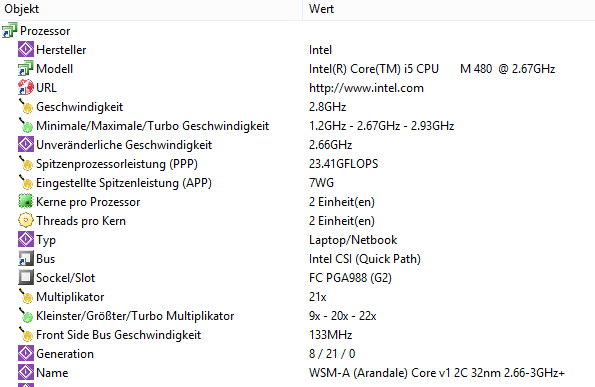

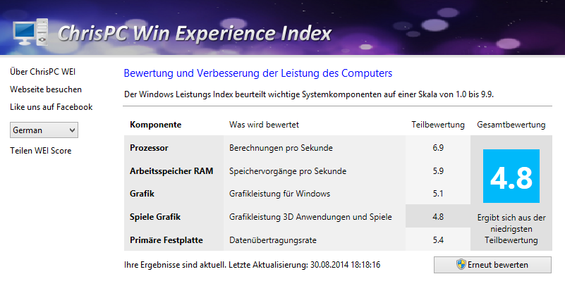

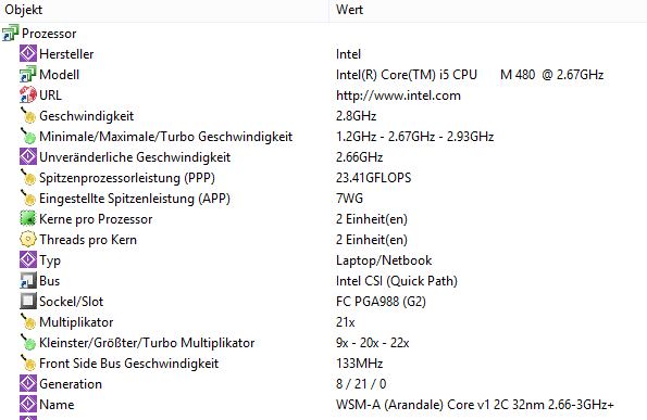

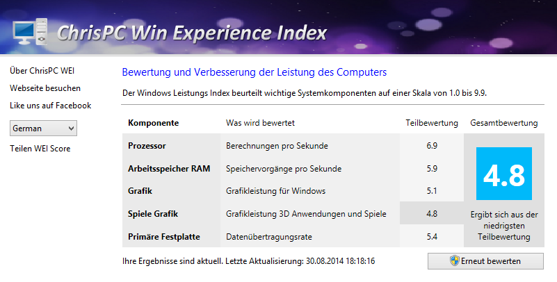

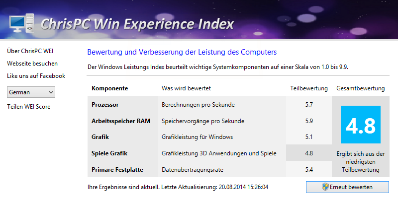

nach so langer Zeit habe ich es getan. In meinem L650 1JT schlägt nun ein I5-480M. Sofort erkannt, keine Probleme gehabt. Tausch in 20min durchgeführt.
