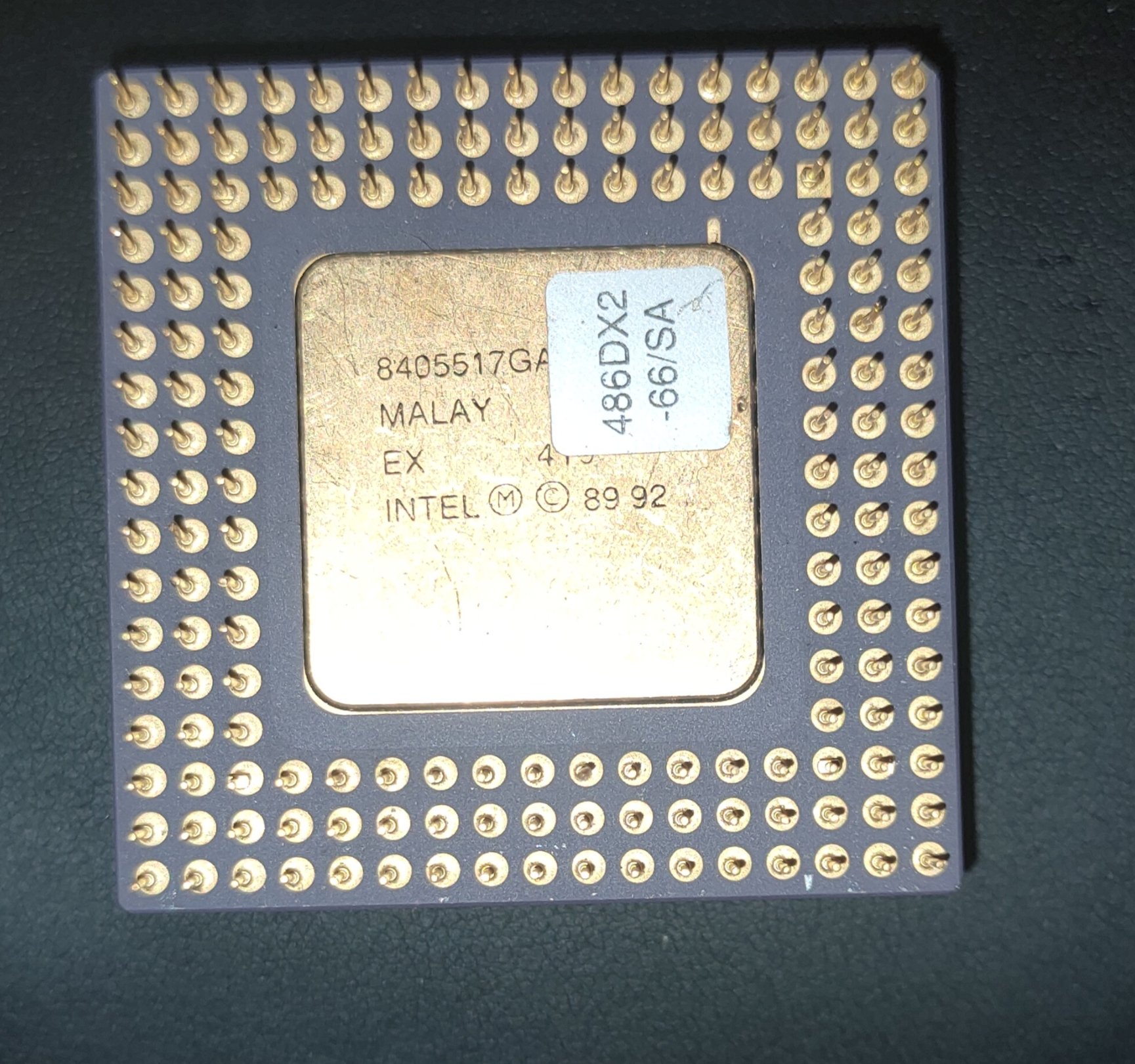

Drin steckt irgendeine CPU, die mit 40 MHz läuft. Aber auf Grund des verklebten Kühlkörpers kann ich nicht genau sagen, welche. Unterseite gibt auch keine Infos Preis. Jedenfalls war in der geschenkten Kiste eine CPU, die auch einen verklebten Kühlkörper hat, aber unten mit 486DX2-66/SA beschriftet ist. Theoretisch sollte diese als kleines Upgrade in die Retrokiste passen. Ich hab es aber leider nicht geschafft, den Rechner mit der CPU zum Booten zu bekommen. Er geht an, aber kein Bild usw. Die CPU geht, hab ich in einem anderen Mainboard getestet. Ich hab für mich ersichtlich passend umgejumpert, siehe Auszug aus Handbuch. Dazu Clock auf 33,3 und Multi auf 2x. Siehe rote Markierungen im Handbuch. Hab ich was falsch eingestellt, falls sich jemand mit dem Board bzw. der Kombination auskennt? Morgen nach der Arbeit kann ich weiter testen.

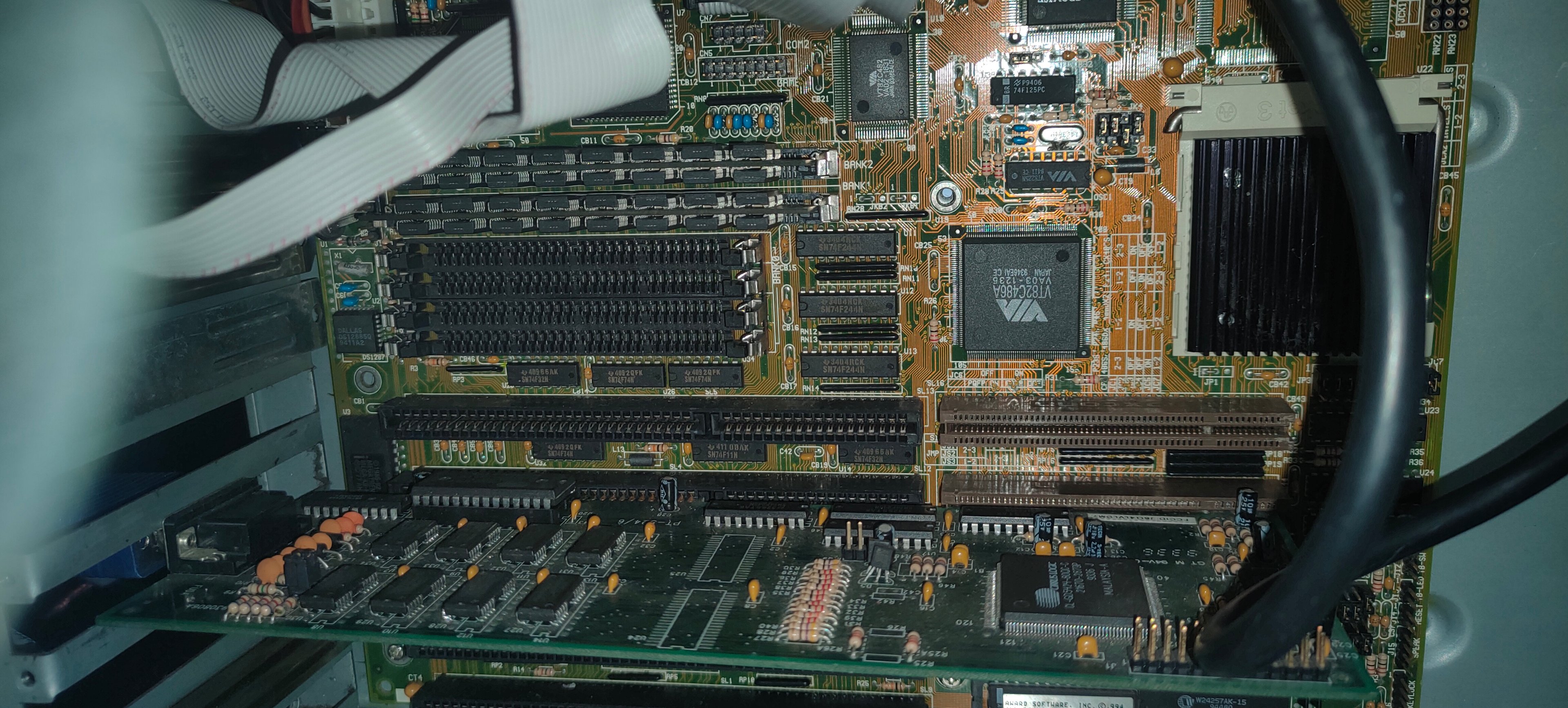

Bild anbei. Vlb Grafikkarte, 16 MB RAM.
Layout und Jumper sind in der PDF vom ersten Post.
Die CPU vom Foto soll rein.
und welche cpu war vorher drin?
jumper stellungen davon notiert / abfotografiert?
vielleichts sind es versch. cpu typen, da genügt es nicht, nur multi und bus einstellen.
da gibt es noch mehr jumper / rn's.
mit pech kann man ganz schnell sein 3,3 volt cpu mit 5 volt braten, je nach cpu typ/jumper/erkennung.

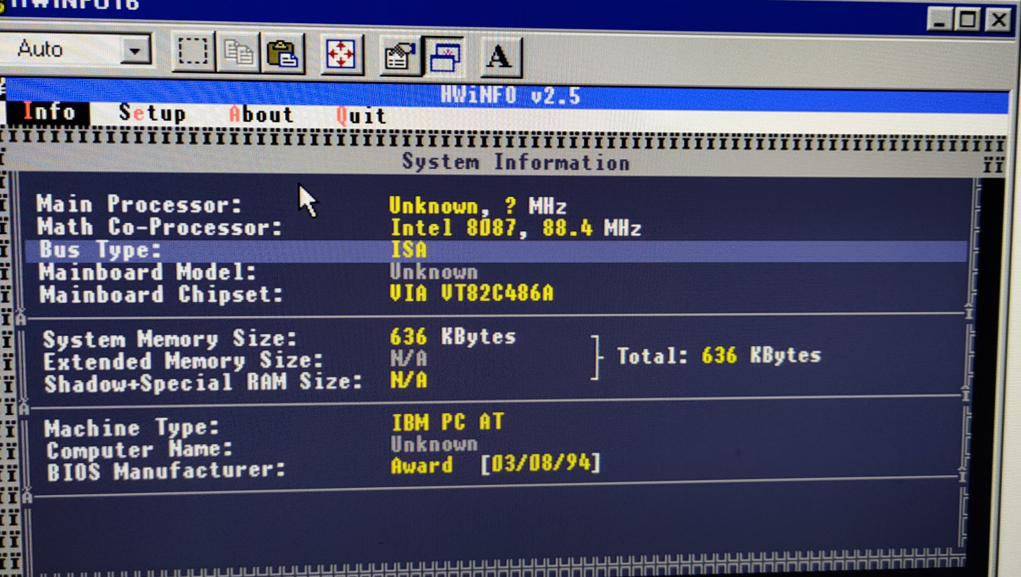

Die, die vorher drin war, ist wieder drin. Hat aber eben einen verklebten Kühlkörper und keine sinnvolle Beschriftung auf der Unterseite. Hab die Jumper wieder zurück. Und läuft auch wieder. War auf 40 MHz und Intel und 1x gejumpert JC und JCX war schon so, wie für die 486DX2 markiert. JX und JK hab ich auf 33,3 und 2x. War vorher auf 40 und 1x und ist auch wieder jetzt zurück. Ich versuche morgen mal mit Tools was auszulesen. Im BIOS zeigt es zur CPU nichts an, außer die Taktfrequenz. Voltage Jumper hab ich keinen gefunden.
