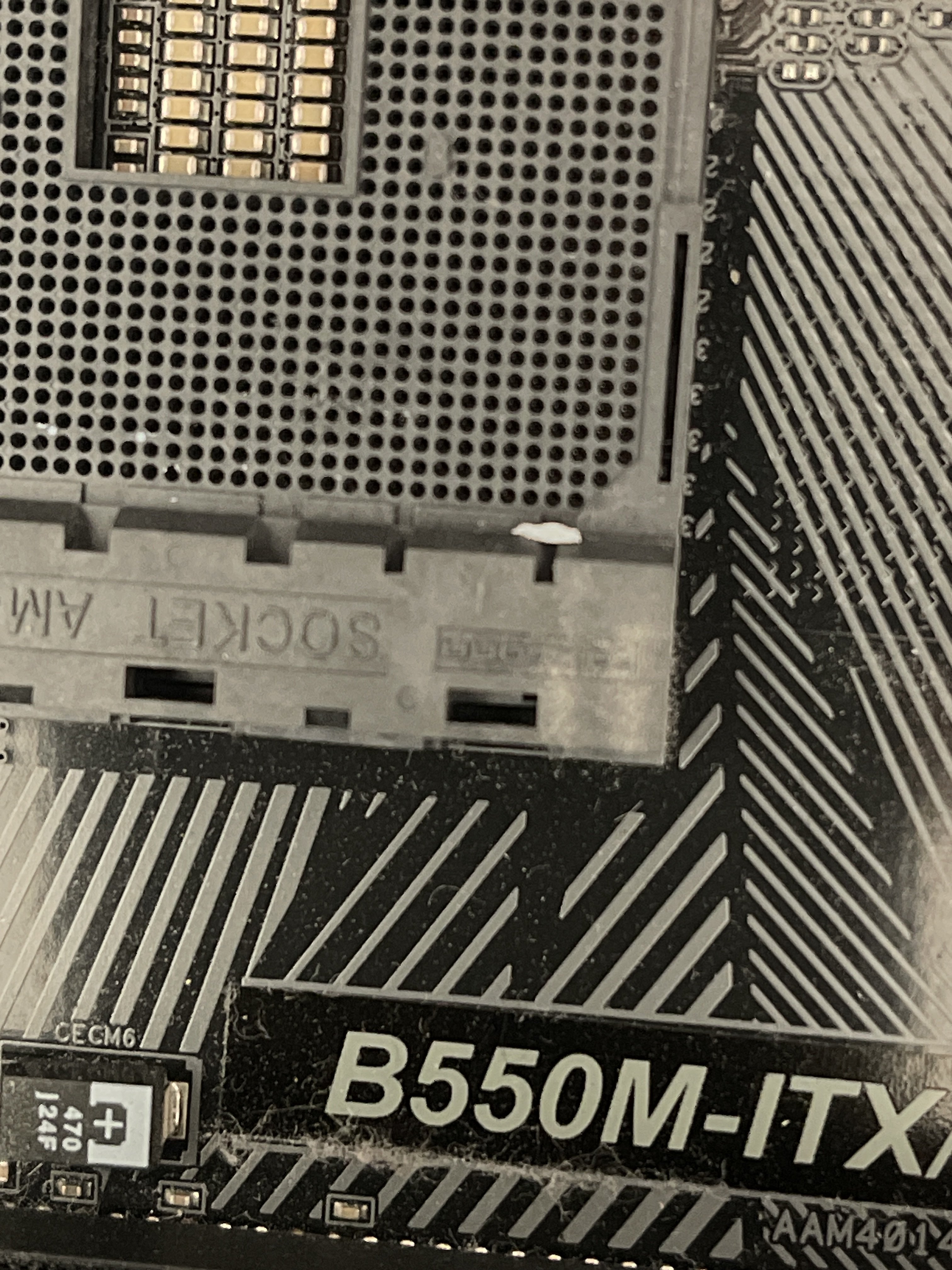

Ich wollte meinen CPU von einem 5500 auf einen 5700x upgraden. Beim Ausbau habe ich leider nicht beachtet, dass dieser am Kühlkörper kleben könnte und habe ihn mit geschlossenem Sockel entfernt. Pins waren noch alle gerade, allerdings weiß ich nicht, ob der Sockel defekt ist (siehe Foto). Ein Loch scheint irgendwie abgebrochen auszusehen
Frage: kann man das irgendwie gerade biegen, ist es egal oder muss ein neues Board her?
Äh.... wie bricht ein Loch ab?!
Meinst du das hier?
Pins sind eher das was man beschädigt oder Paste im Sockel. Alle Pins wirklich dran? Dann würde ich versuchen die neue CPU einzusetzen.
Und ja, dass man dir CPU mit rausreißen kann ist immer wieder Thema. Leider ist das immer noch nicht bekannt genug außerhalb von Google oder den Foren.
Genau das meine ich. Die beiden Löcher sehen nicht heile aus ^^
Müßte man auf den Schaltplan schauen, wozu der Pin da ist. Manchmal reicht ein Pin und es geht nix. Gibt aber auch Bereiche, wo man großflächig abkleben kann und der PC läuft noch
Könnte das nicht auch Wärmeleitpaste sein? Das Bild ist nicht scharf genug um es eindeutig zu erkennen...

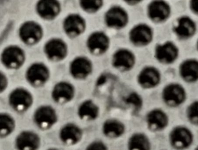

Kannst du das schärfer kriegen?
Mit einer feinen Nadel und Vergrößerung kannst du dich da evtl. mal ran begeben.
Laut Pinlayout sind die beiden Pins belegt, daher würde ich schon ein wenig Hand am Sockel anlegen und diese "ausgefransten" Ränder mit z.B. einer Stecknadel etwas begradigen.

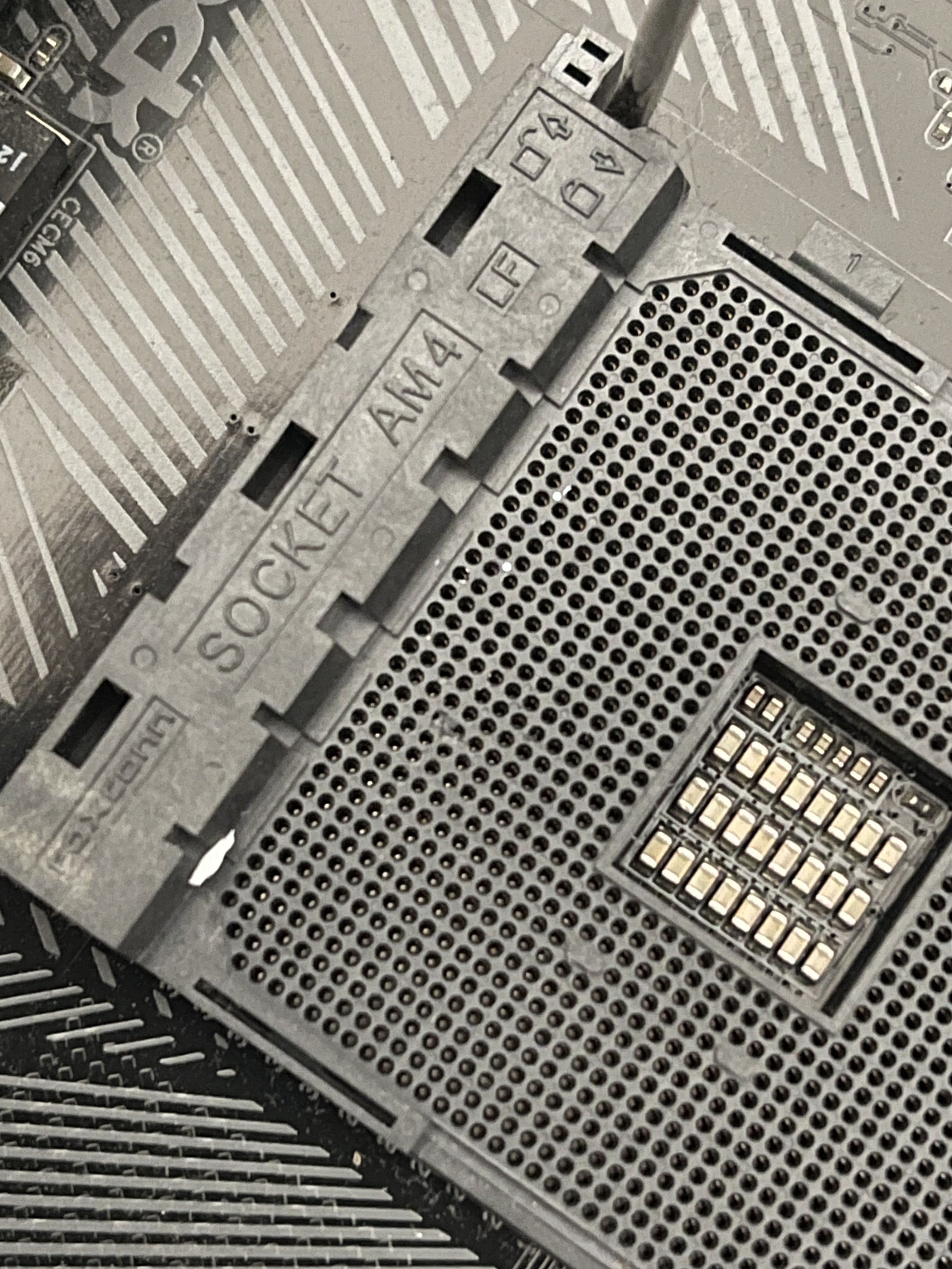

Ich hoffe, so erkennt man es besser. Ich es habe ein bisschen mit einer Nadel bearbeitet. Sieht schon besser aus. Meint ihr dort kann man die Pins aufsetzen?
Ich würde das jetzt versuchen. CPU sollten auch so "in den Sockel fallen", also ohne groß Druck oder sowas. Wenn du da was spürst den Einbau abbrechen.
solange du die cpu nur drauf legst... was soll passieren? entweder er rutscht rein und alles supi, oder er bleibt halt hängen und rutscht nicht rein. dann doof
Vielleicht erstmal mit dem alten Prozessor nochmal versuchen. Dann verbiegst du im schlimmsten Fall nur die Pins des alten Prozessors.
Wenn der gut rein geht, kannst du es mit dem neuen versuchen.
selbst wenn da ein "abrieb am Plastik ist, was soll da an den entscheidenden stellen und Kontakten innen passiert sein?? rein und das ding sollte laufen.
