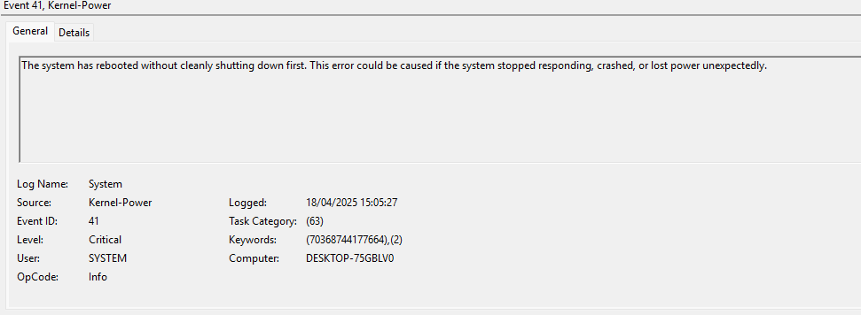

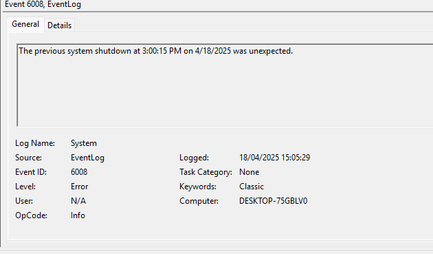

Ich habe versucht Spec Ops: The Line mit der APU zu spielen auf 1080p/high. Es kam zu Microrucklern und dann ging der PC einfach aus, ich habe ein klick Geräusch gehört. Der CPU Lüfter drehte allerdings noch auf minimaler Geschwindigkeit.
Eine der beiden Fehler muss es sein:
Vor dem Fehler lies ich einmal die Software OCCT durchlaufen es kam zu keinen Fehler.
RAM von 3600 MHz auf 3200 Mhz reduziert. Nun kommt es nicht mehr zu abstürzen aber rucklern. Heißt das jetzt das irgendwas nicht richtig läuft oder nur das die CPU nicht mit dem Ram klar kommt. Sollte ich die Geschwindigkeit noch weiter reduzieren?
