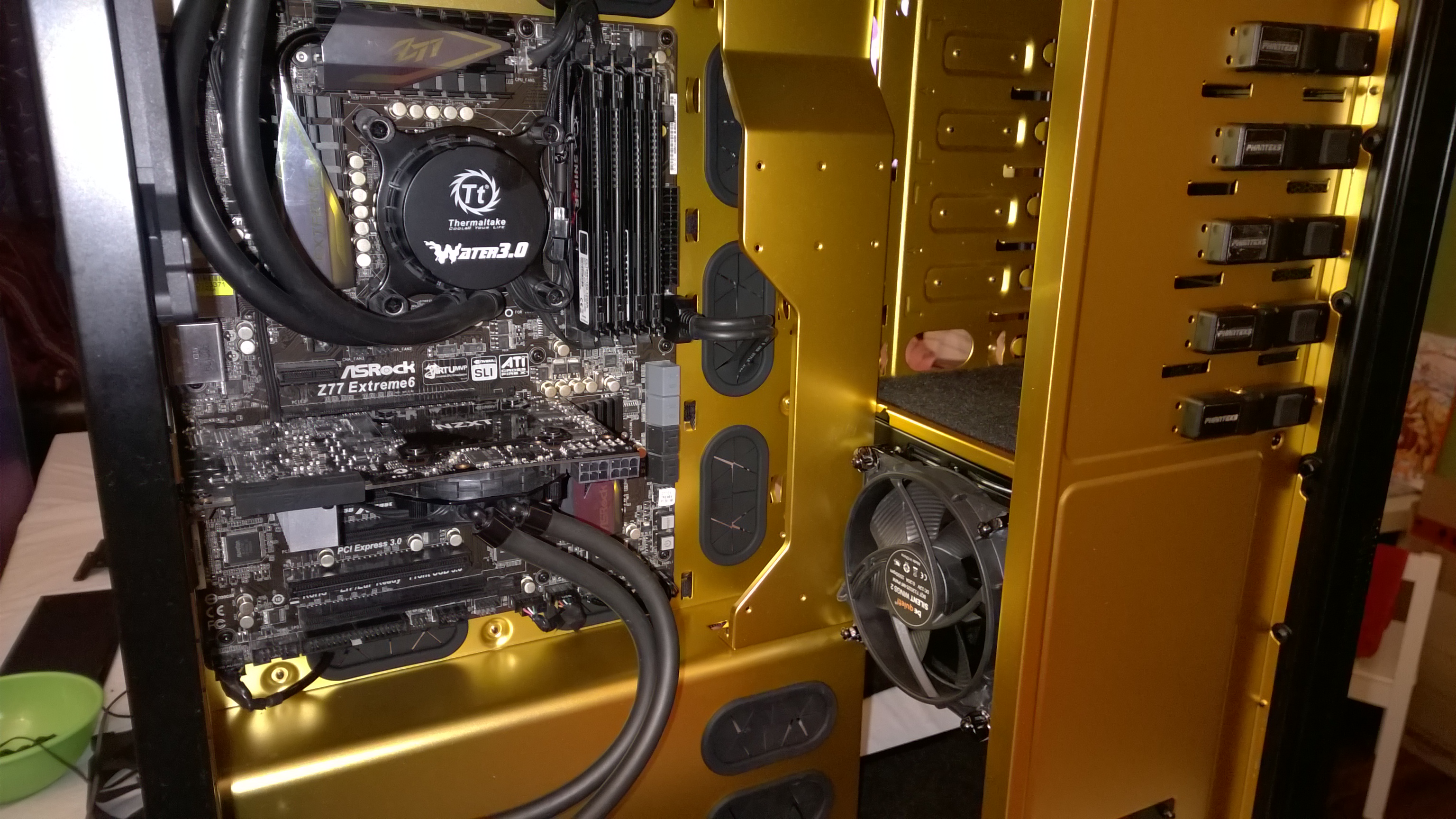

Vielleicht kannst 2-3 Bilder vom Aufbau der Waküh machen, dass man alles sieht. Evtl kommt jemand hier auf eine zündende Idee. Ich nicht. benutze keine WaKü :)
Das reicht nicht. Wohin geht das Wasser, wie sieht der Kreislauf aus und wie warm ist das Wasser? Mal gemessen?
Thermaltake Software zum Messen der Wassertemperatur läuft nicht unter win 10. Es ist ja eine AIO Wasserkühlung. Der Radiator sitzt oben im Case mit 2 Lüftern. Tag 3 alles io.
Dann musst Du Dir was einfallen lassen, um die Temperatur darin zu messen. Gibt ja Laserthermometer etc. Ich sehe den Fehler eher darin als im System.
