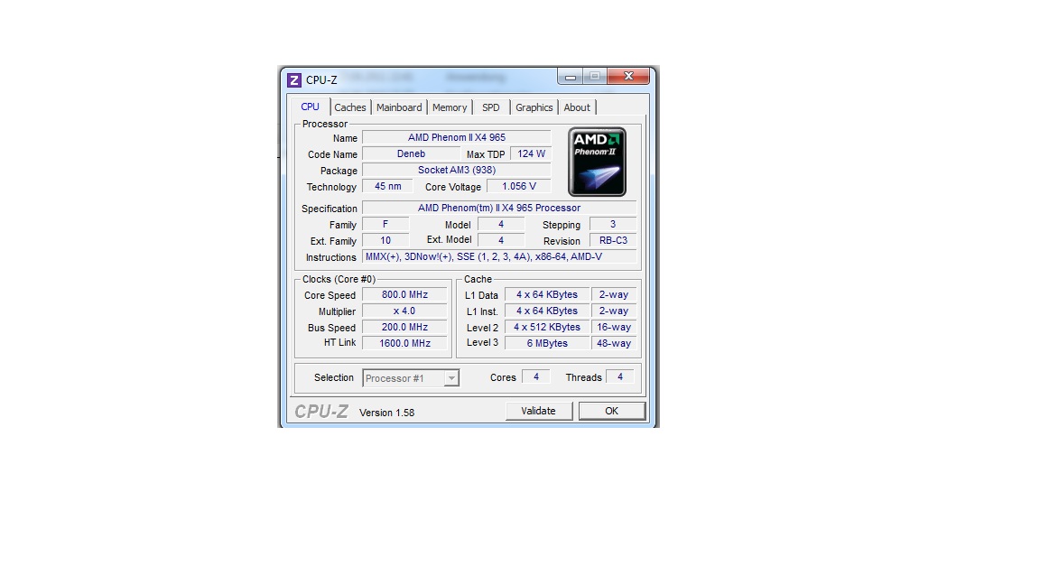

CPU-Z hat das Bild ausgelesen
Was kann ich im Bios einstellen das das System die CPU richtig erkennt

Wenn die Angaben von CPU stimmen, dann steht dort Core 800Mhz, was bei AMD für Cool n Quiet steht. Also sind das Energie einstellungen. Der Prozessor taktet hier runter wenn er nicht gebraucht wird. Und so kommen auch solche Ergebnisse zustande.
Also wenn du die Leistung willst, dann deaktiviere es im BIOS. Dann sollten dort auch deine 3,4Ghz

Wo ist das Problem? Prozi wird als 965er Phenom X4 richtig erkannt, ob da nun 124 statt 125 steht ist coh Rille - Spezifikationen würde ich eh beim Hersteller schauen und ne wie schon weiter oben erwähnt auf der Biostar-Webseite.
Im IDLE-Modus takten die prozis immer runter als Stromsparmechanismus. Kann man im Bios deaktivieren, so das der durchgehend auf 3,4 Taktet. Wenn CPUZ das dann nicht anzeigt, dann stimmt was nicht. Eher würde ich mir keine Sorgen über einen Fehler machen.

Im Bios wurde FanMode von Quit auf Prefomance umgestellt
Wo finde ich den Punkt im Bios wo man CPU Quit abstellen kann?
Wie geht das unter last hochtakten?
