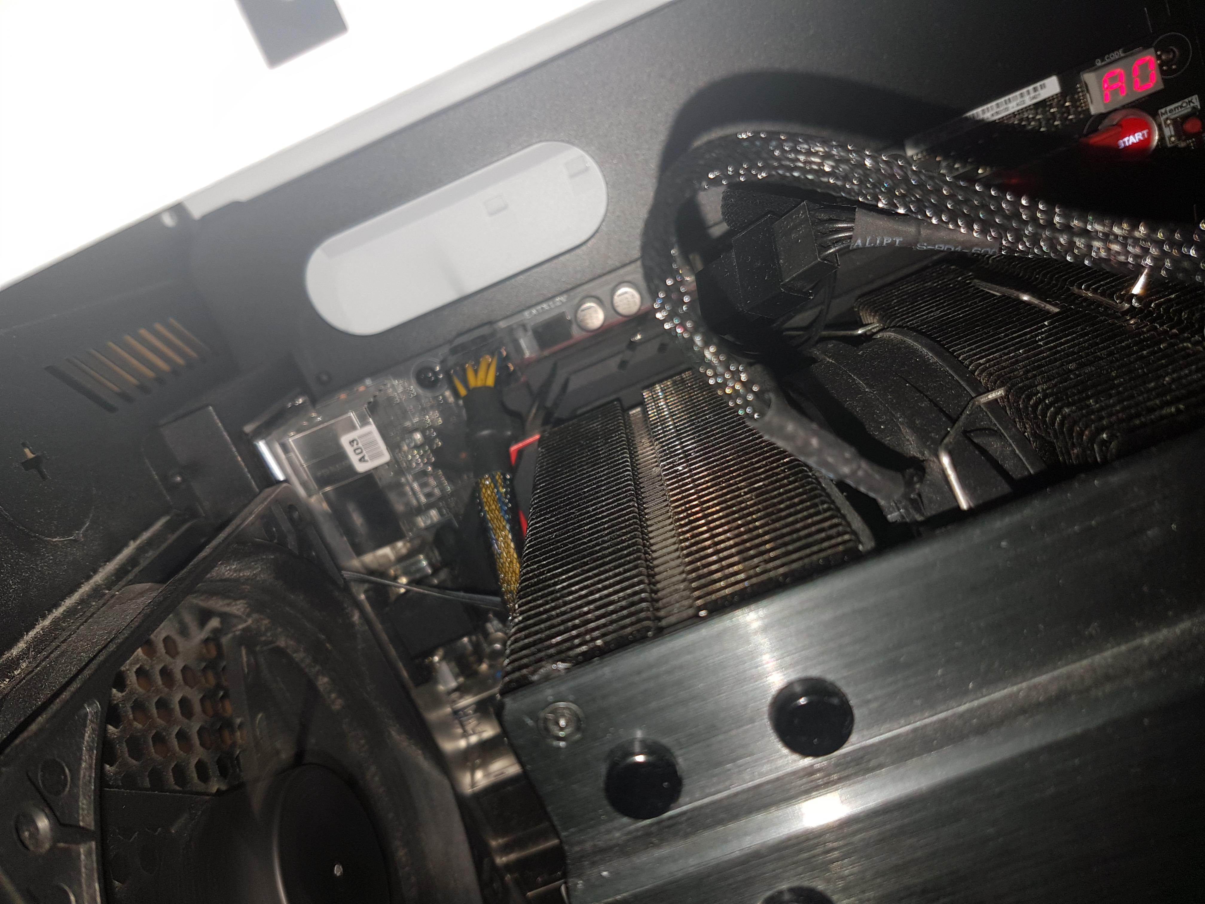

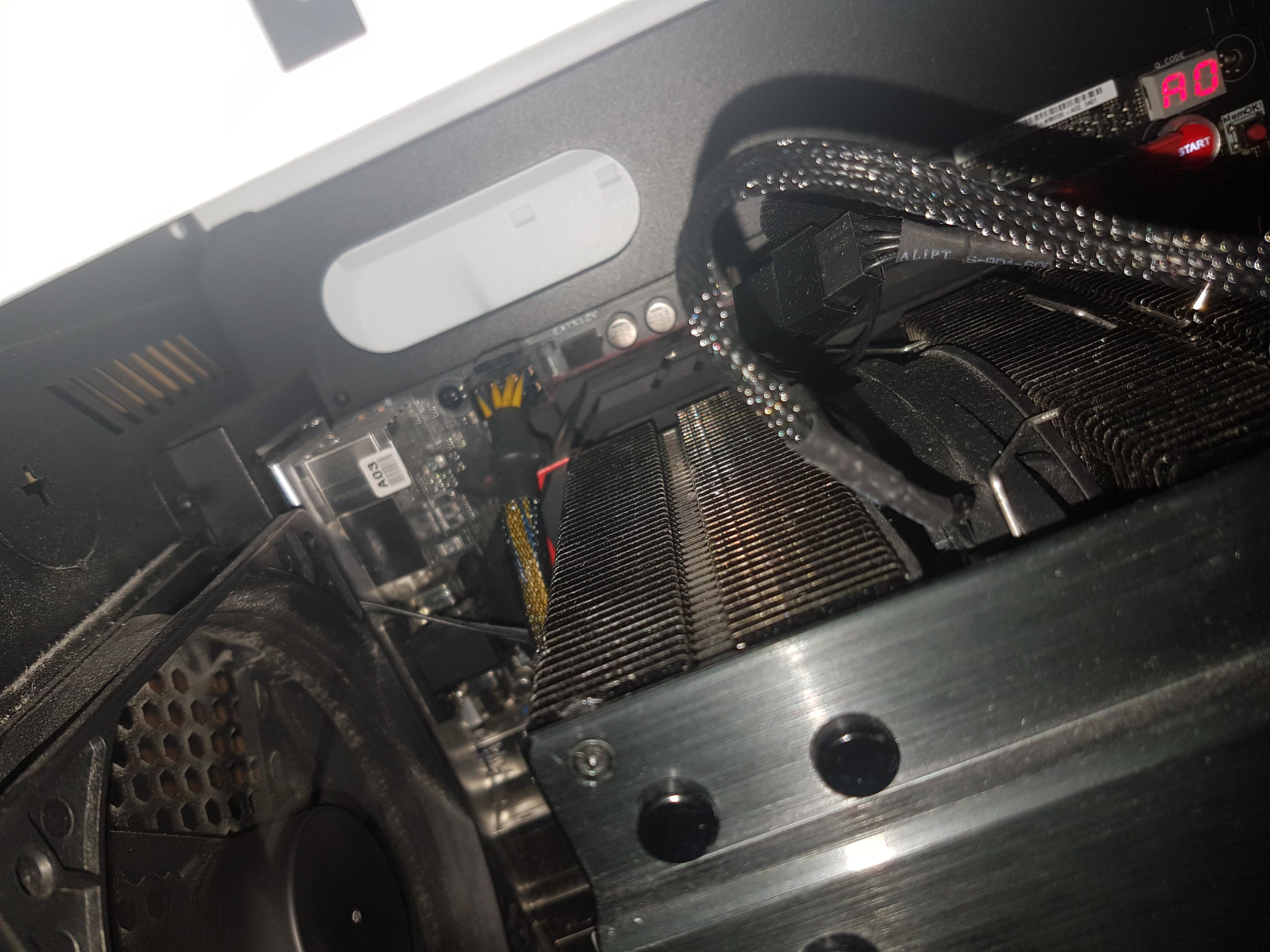

Es ist echt schwierig zu zeigen, da die Stelle genau dort ist wo am wenigsten Platz im Chassis ist. Es geht um dieses Matt-schwarze, was rechts neben dem Kühler zu sehen ist, und noch das bei dem gelben Kabel (das rötliche). Diese beiden Plastikteile sind zu hoch für den Kühler, gehen quasi fast an den Kühler ran. Aber genau in der Ecke zwischen diesen 2 Teilen ist die 4. Schraube, und man kommt dort unmöglich heran. Ich hoffe das war halbwegs verständlich.
Und wenn man jünger ist und keine Probleme hatte fragt man sich auch nicht nach der Kompatibilität der Teile (bin jetzt 18 und der Kühler ist vllt seit 2 Jahren da drin). Da kann man auch nicht wissen dass das MB schlecht ist.
EDIT: sehe gerade dass das Bild hier gedreht wurde. Es geht dann um das rote Teil links vom Kühler und das matt-schwarze oberhalb des Kühlers. Der Dreck an dem extra-Lüfter dort ist wohl noch reststaub, bin ja auch nicht makellos :D

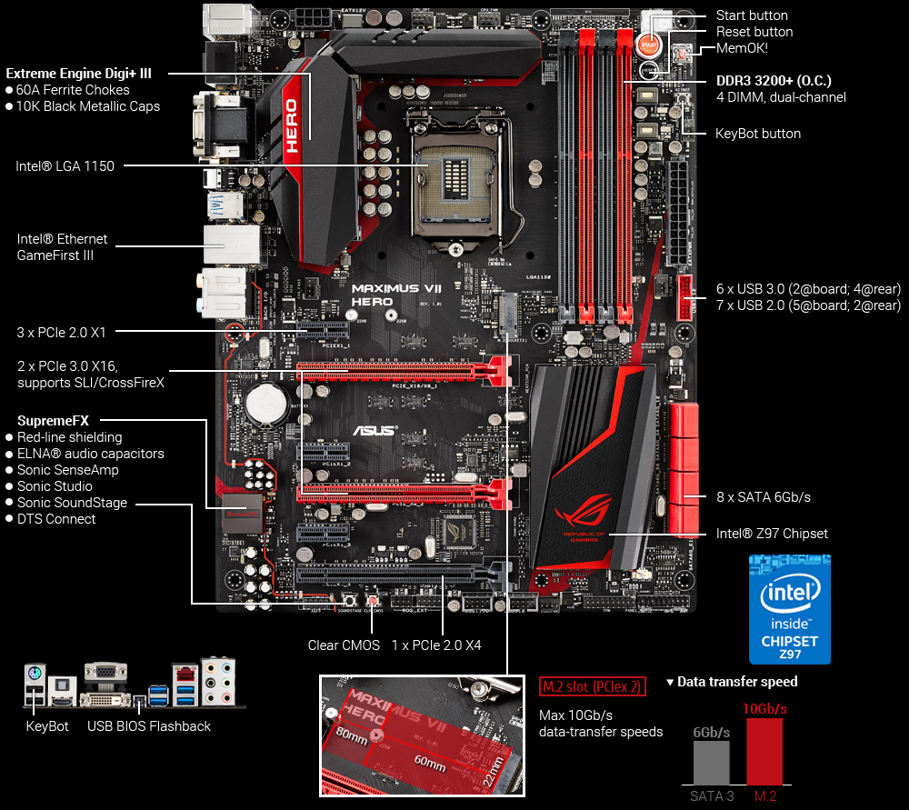

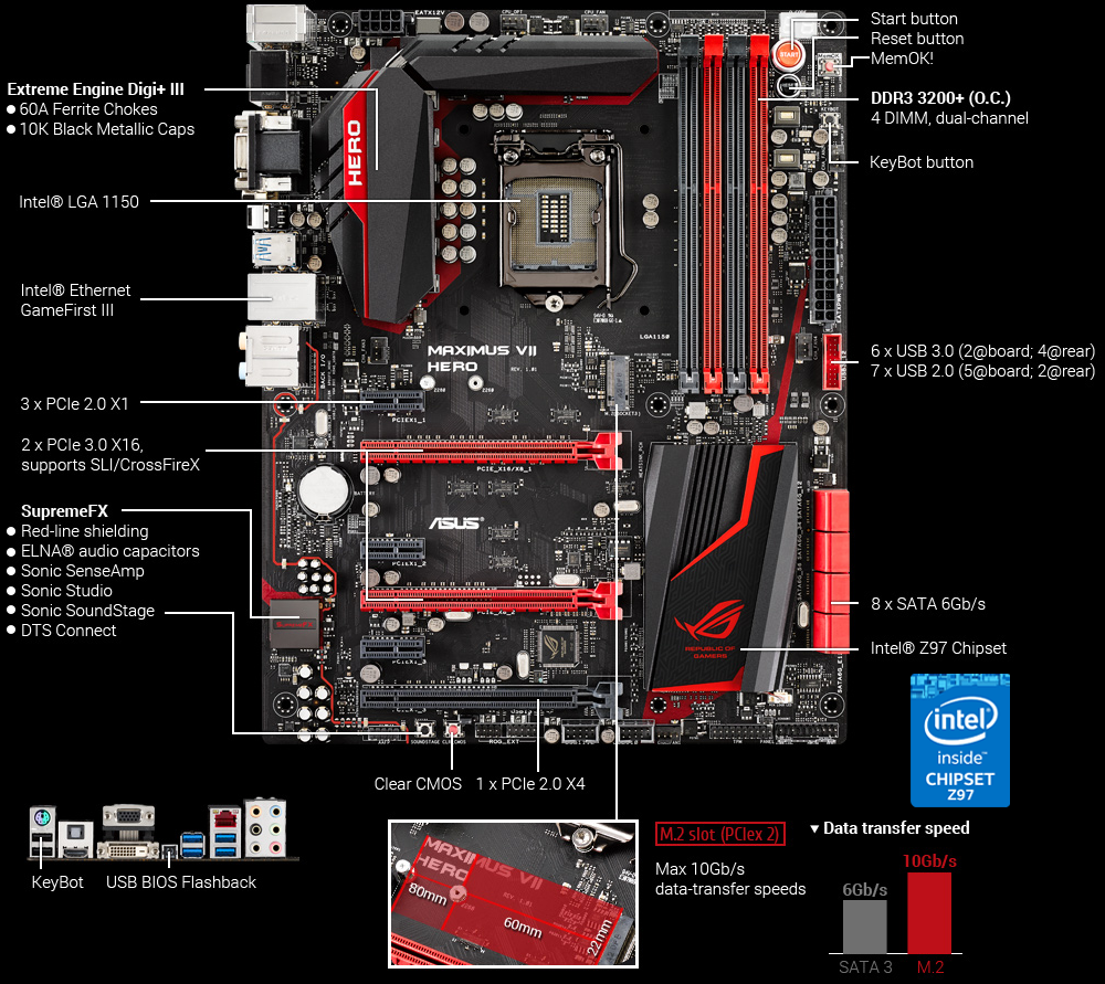

Wenn man es auf dem Bild nicht erkennt, würde ich gerne auf die Seite im Internet von Asus verweisen (vom Maximus VII Hero). Dort sieht man es ohne den Kühler, und mein Problem sind die so genannten "Extreme Engine Digi+ III". Man sieht sie in der Ansicht von oben. Diese 2 Dinger blockieren den Zugriff zur 4. Schraube.
Das sind Kühlkörper für die Spannungswandler am Mainboard für die CPU!!!
Ist schon ok, wenn die stärker ausgelegt sind (die Wandler und auch die Kühler dafür), weil dann geht am meisten/besten OC!!
