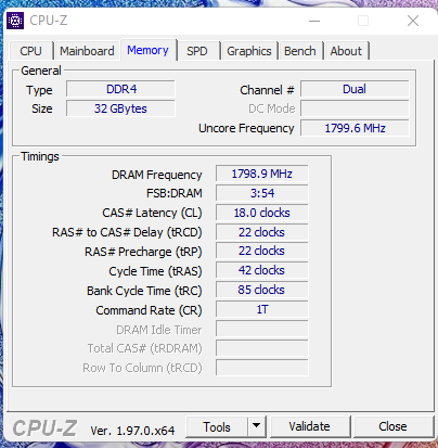

HAllo, ich habe als Neuling noch mal ne Frage. Ich habe dazu nichts verständliches gefunden. In CPU-Z wird mir angezeigt, FSB:DRAM 3:54. Ich habe meinen Speicher von 3200 auf 3600 MHZ per "Try it" im MSI Bios eingestellt. Läuft soweit stabil.
Die Frage ist, ich lese überall, dass es synchroch zum FSB laufen soll., also 1:1. Habe ich da was falsch verstanden`?
Danke für die Antworten.
Was du meinst bzw. suchst ist der FLCK! Hat also nix mitm FSB zutun. (Indirekt)
Heisst jetzt was? Läuft der Speicher so wie er soll?

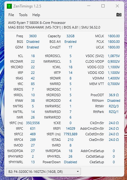

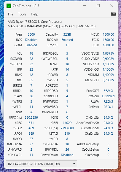

Er sollte synchron zum IF (Infinity Fabric) Takt laufen(FCLK). Der sollte demnach bei 1800MHz stehen, wenn dein RAM auf 3600MT/s läuft.
Am besten nimmst zu "ZenTimings" zum nachprüfen, alternativ geht auch HWInfo
MCLK, FCLK und UCLK sollten alle 1800 sein bei 3600er RAM

FSB ist der Front Side Bus. Was du meinst, bzw. was zum DRAM synchron laufen soll ist der Infinity Fabric Clock.
Womit hast du dein "OC" denn getestet, dass du der Meinung bist, dass es stabil sei? "Try it" ist kein verlässliches OC, das ist Pfuscherei.

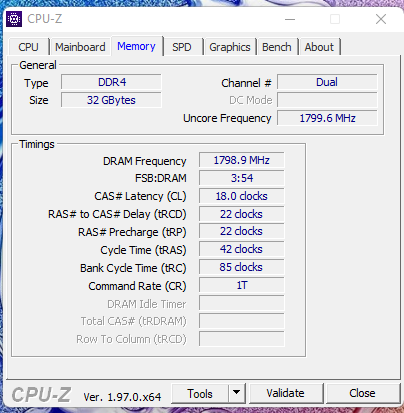

400 Mhz mehr, zu welchem Verlust in den Timings? CPUZ Bild her!
Ich sage doch, ich kenn mich nicht aus. Was brauchst du denn von CPUZ
das da ?
Im Benchmark von AIDA64 hat es was das Lesen und Schreiben angeht rund 5000MB mehr ausgemacht.
Nee, hast ja schon nachgeliefert mit deinem ZenTimings Screenshot.
Ob du die mehr Leistung spürst, musst du anhand deiner FPS feststellen. Dazu muss man natürlich eine vorherige Messung bei Standard 3200 gemacht haben. Wenn du meinst, das Dir irgendwo Leistung fehlt, dann musst du suchen, warum ^^
Wenn du dir unsicher bist, geh auf Standard zurück.
Naja bei den Werten würde ich dann glaube ich doch lieber das 3200CL16 XMP Profil nutzen, was auf dem RAM drauf ist^^

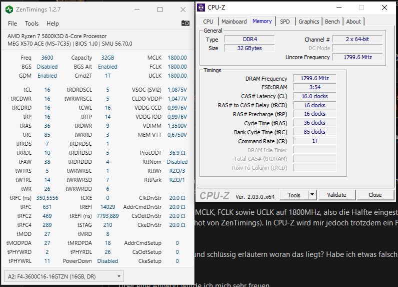

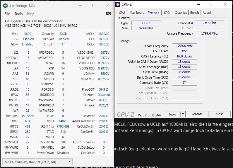

ich muss leider kurz Mal diese Leiche eines Threads wiederbeleben, da ich eine Frage habe. Habe gerade einen 5800X3D verbaut und dazu DDR4 3600MHz Speicher.
Entsprechend habe ich MCLK, FCLK sowie UCLK auf 1800MHz, also die Hälfte eingestellt, um die 1:1 Ratio zu erhalten (siehe Screenshot von ZenTimings). In CPU-Z wird mir jedoch trotzdem ein FSB:DRAM Verhältnis von 3:54 angezeigt.
Kann mir jemand kurz und schlüssig erläutern woran das liegt? Habe ich etwas falsch gemacht oder liegt CPU-Z daneben? Falls ich etwas falsch gemacht habe, was muss ich noch umstellen, damit CPU-Z den richtigen Wert ausgibt?
Über eine Antwort würde ich mich sehr freuen.
Viele Grüße
Roman
Steht doch alles hier. Deine Einstellungen stimmen.
