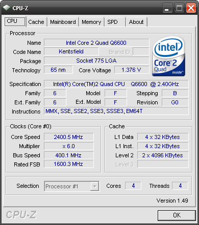

Hallo Freunde,
ich hab mein Prozessor etwas übertaktet, sprich ihm manuelle vorgaben im Bios eingestellt
Ram Multiplier x2 FSB 2x400Mhz und Multiplier 8x
ich habe ein Q6600 der normal auf 2400mhz läuft so das bios des gigabytes DS4 sagt mir das er jetzt auf 3200mhz läuft , soweit auch ok und das wollte ich ja auch, läuft auch ohne probleme, wenn ich jetzt aber in windows bin sagt mir CPU-Z das die cpu auf 2400Mhz weiterhin läuft?
Kann mir das jemand erklären? :freak:

Hallo wafze,
das ist ein Stromsparmechanismus - unter Last hast Du wieder Deine 3,2 GHz. Suche nach C1E und Intel SpeedStep bzw. EIST. Wird jeden Tag mehrmals gefragt...
dank euch , was heisst "eist" genau? sorry bin da noch neu in dem gebiet?
das erklärt auch wieso coreTEMP immer hin und herspringt zwischen 3200 und 2400
EIST (Enhanced Intel SpeedStep Technology) ist nichts anderes als Intel SpeedStep. Das kann beispielsweise bei Spielen Leistung kosten. C1E hingegen verhält sich performanceneutral. Also EIST deaktivieren und C1E aktivieren.
ahh dankeschön, man lernt nie aus und das mach ich dann im bios , richtig?
du kannst es auch bedenkonlos eingeschaltet lassen. dadurch vervbraucht dein PC weniger Strom und sobald ein Programm mehr Leistung benötigt taktet sich der CPU automatisch wieder auf die 3,2ghz. kannst auch testen indem du Prime95 laufen läst und alles mit CPU Z verfolgst. Dan wirst du sehen sobald die CPU belastet wird wird der Multiplikator auf 8x erhöht und deine CPU läuft mit 3,2ghz
