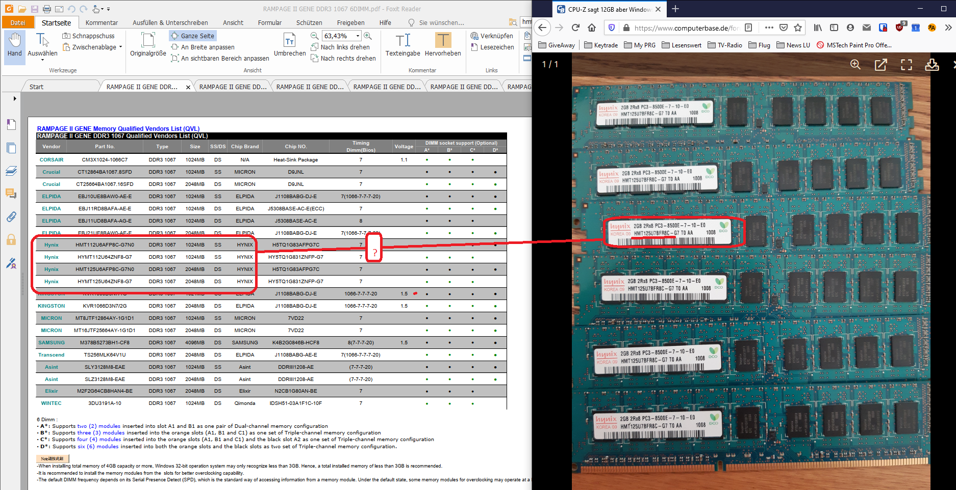

Schau Dir mal in CPU-Z im Reiter "SPD" alle 6 RAM Module an. Ich wette, die Part Number der 6 Module ist unterschiedlich.

laut Google handelt es sich bei dem Speicher um ECC RAM, welcher nicht auf dieser Plattform unterstützt wird. Das "E" am Ende der PC3-8500E ist wichtig.

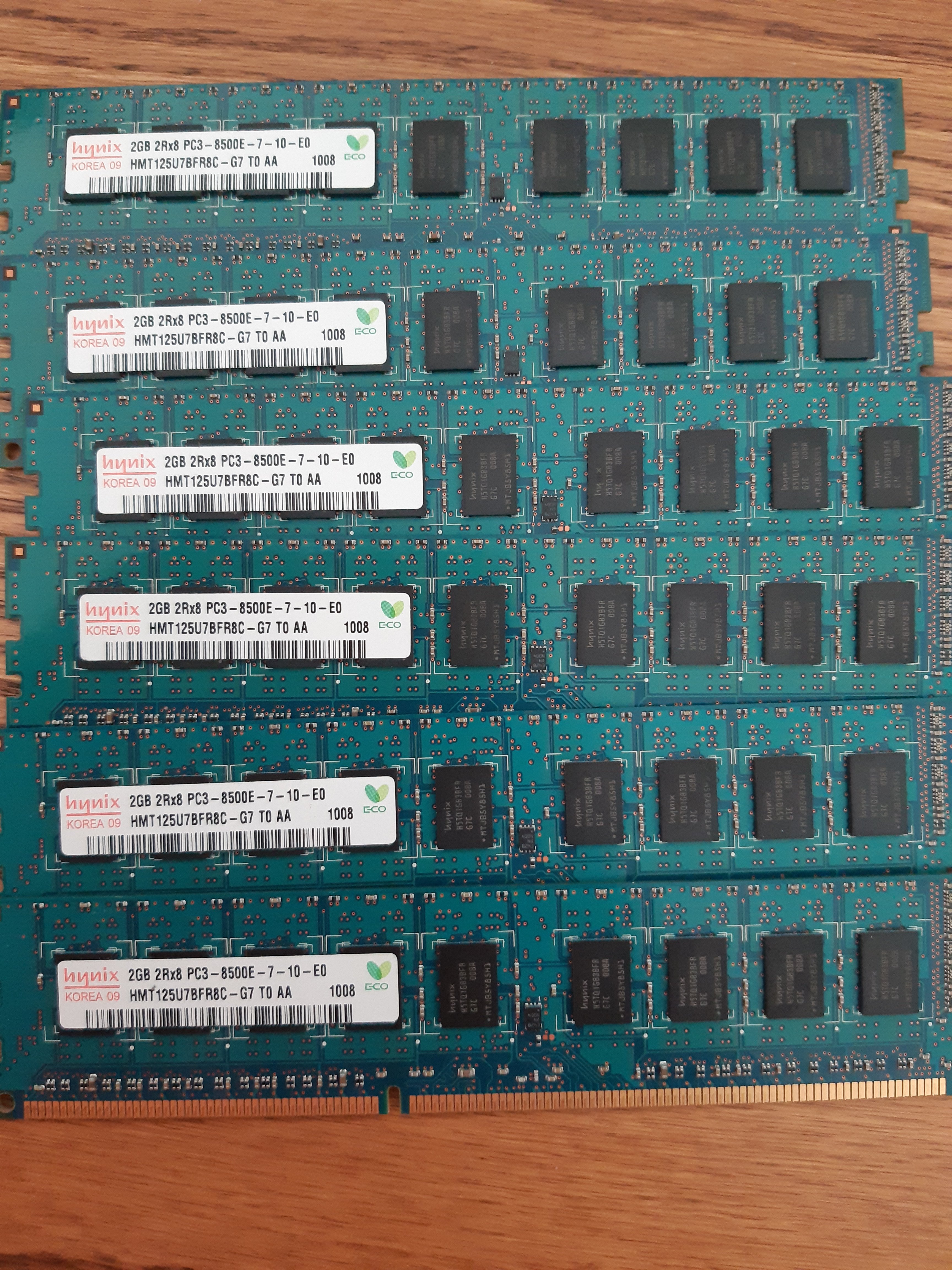

Meine Vermutung: Du hast 2 normale RAM Module ohne ECC und 4 mit ECC. Und egal wie Du die Module verbaust, Du wirst immer nur die 2x2 GB der normalen Module nutzen können. Mach mal bitte ein Foto der 6 Speichermodule, so dass man die Labels lesen kann.
wie es aussieht hab ich 6 mal die gleichen module

@Pisdas waren 6 module

das sind in der Tat alles ECC-Module (8 Speicher-Chips und 1 extra Chip in der Mitte für Parität). Eigentlich sollte Dein PC damit gar nicht booten, weil weder das Board/Chipsatz noch die CPU ECC unterstützen. Von daher ist es eher verwunderlich, dass Du überhaupt 4GB oder sogar 8GB nutzen konntest.
Du könntest für ca. 60 € ein neues Kit mit normalem 12GB DDR3 holen (sogar 1600MT/s):
https://geizhals.de/mushkin-essentials-dimm-kit-4gb-997029-a724367.html?hloc=at&hloc=de

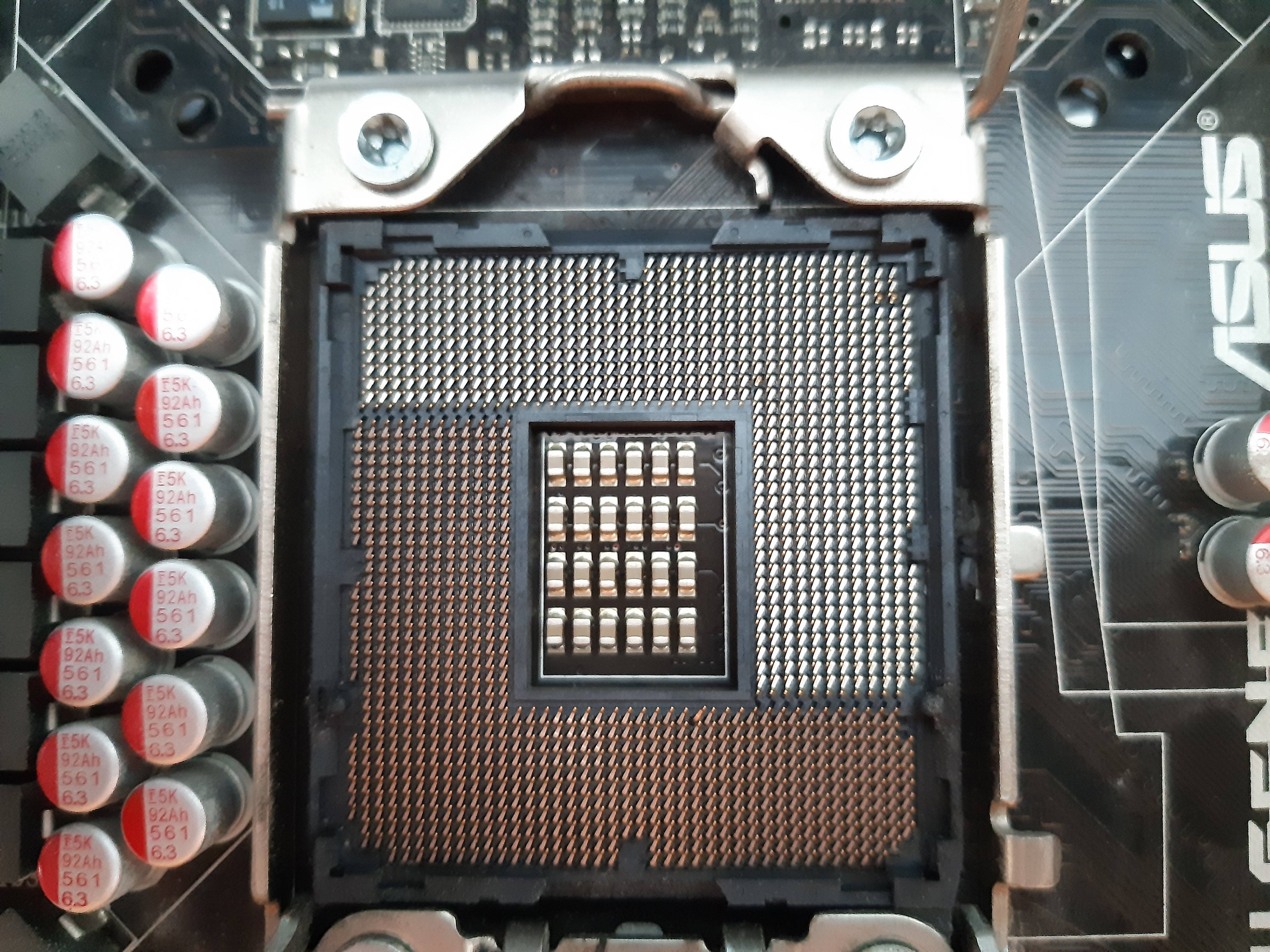

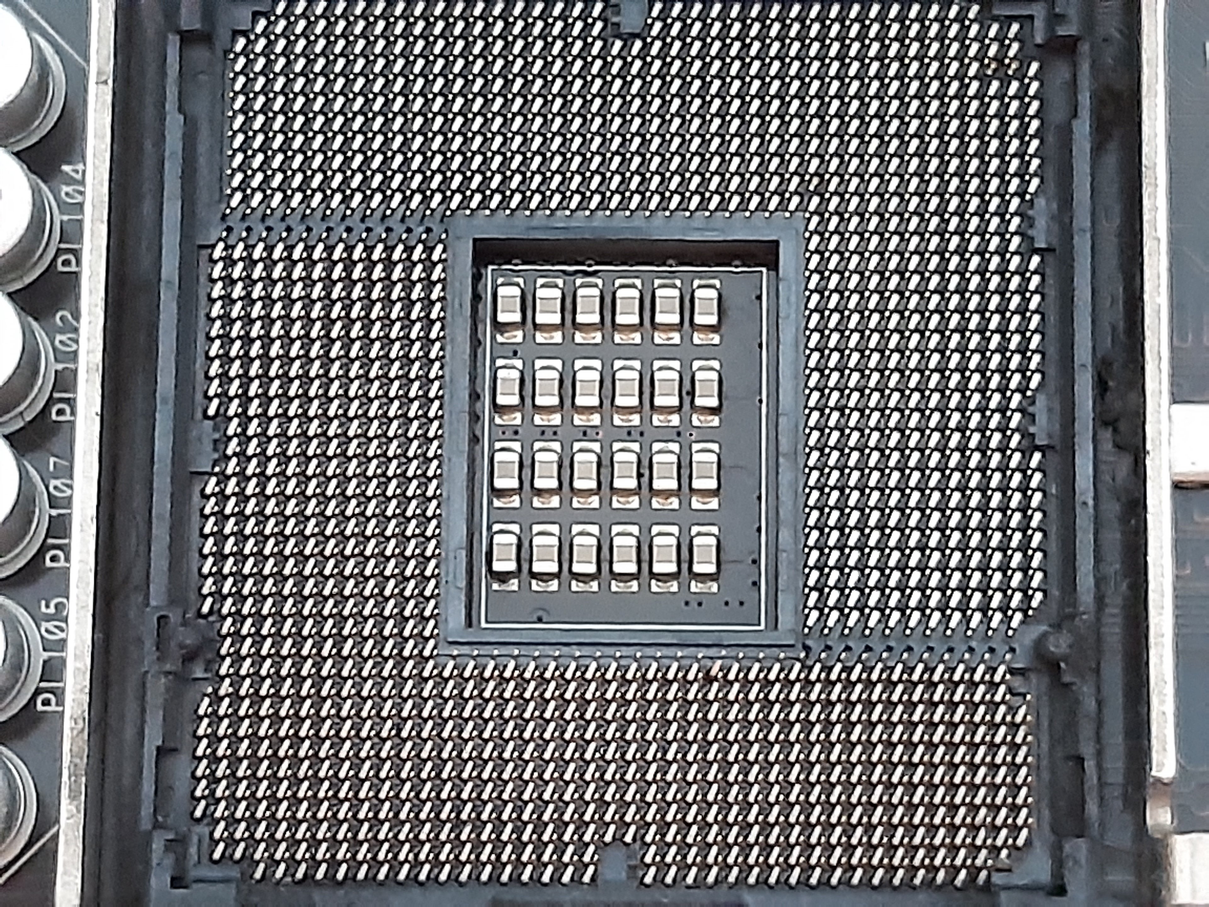

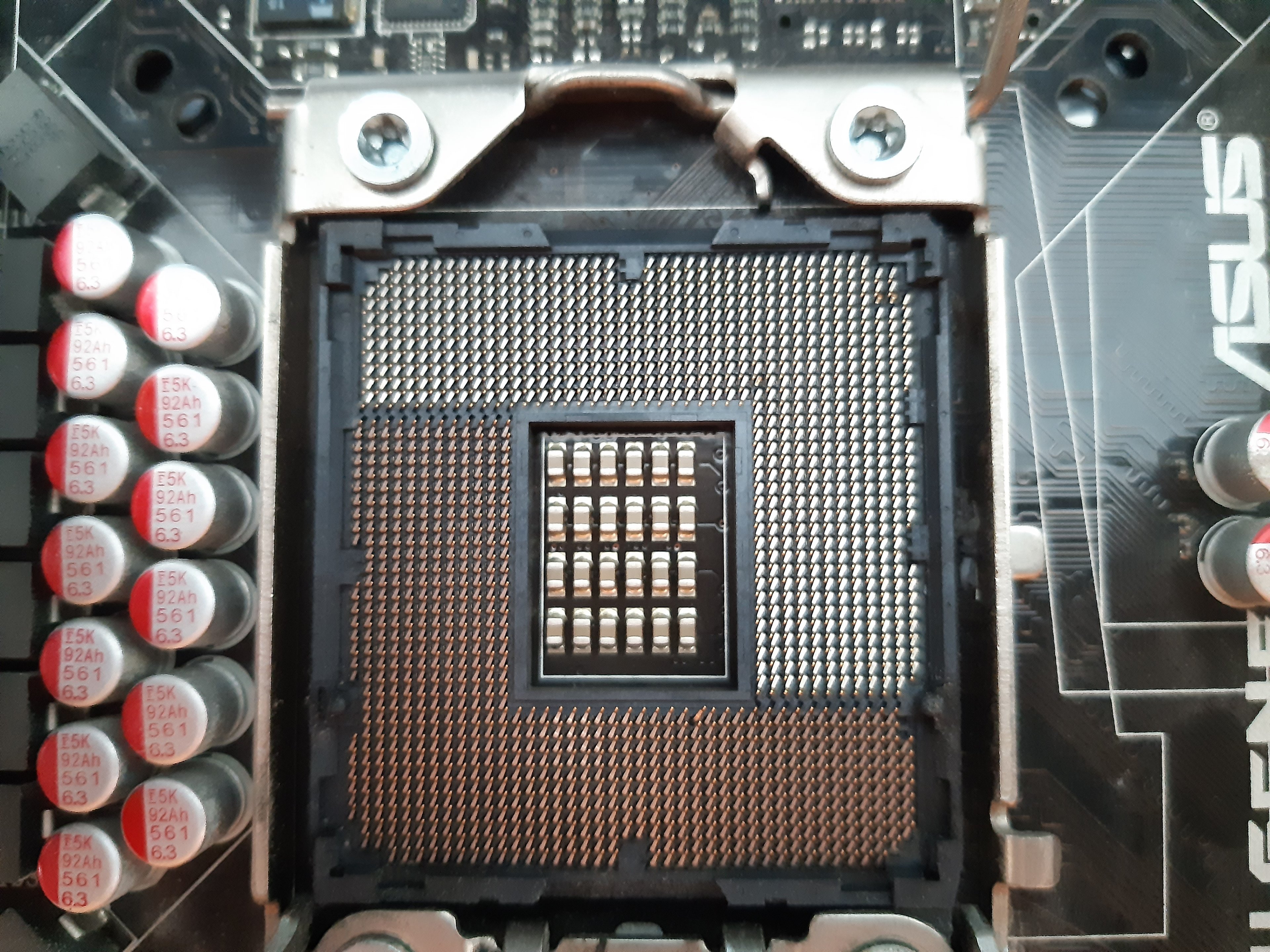

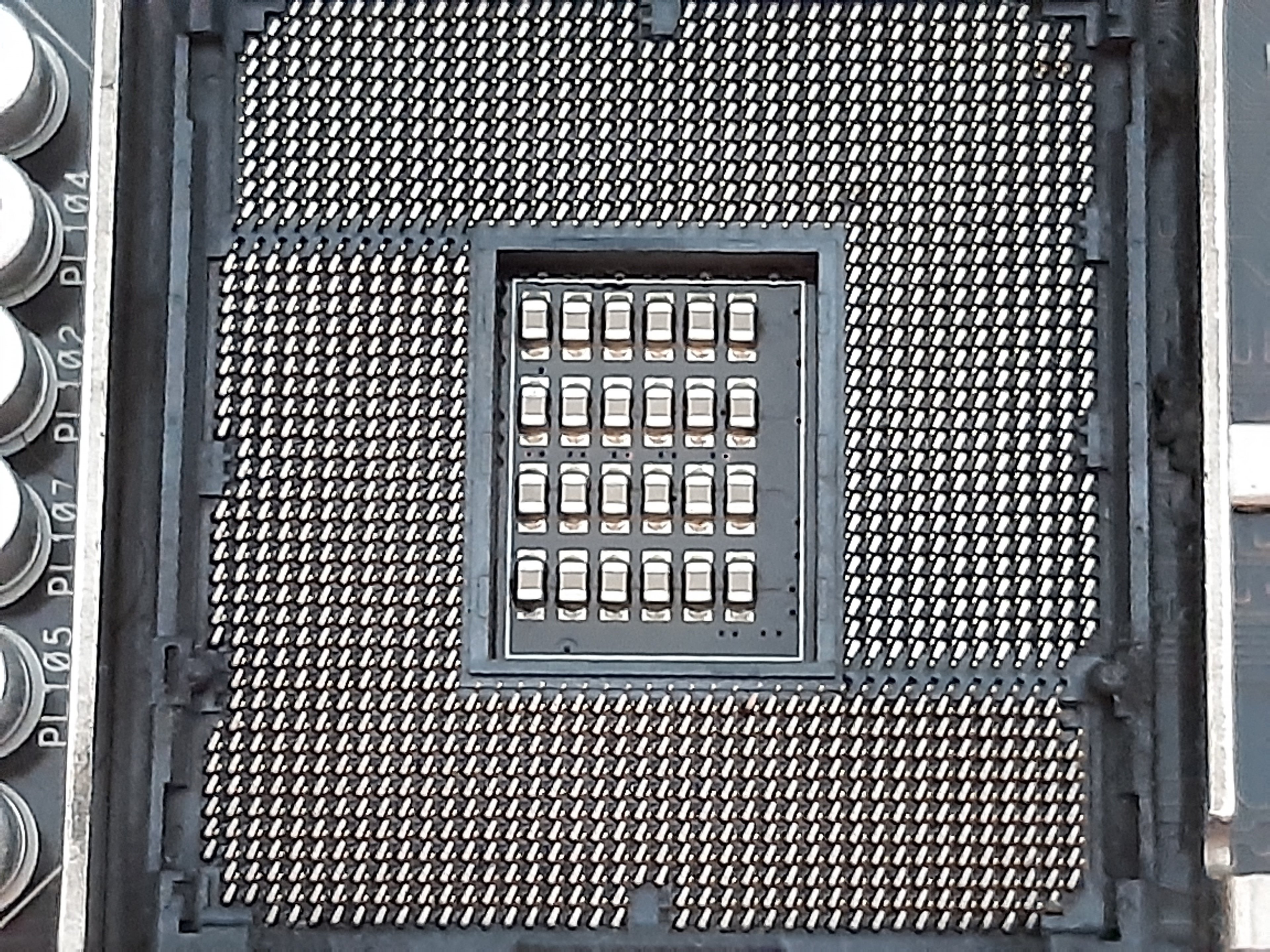

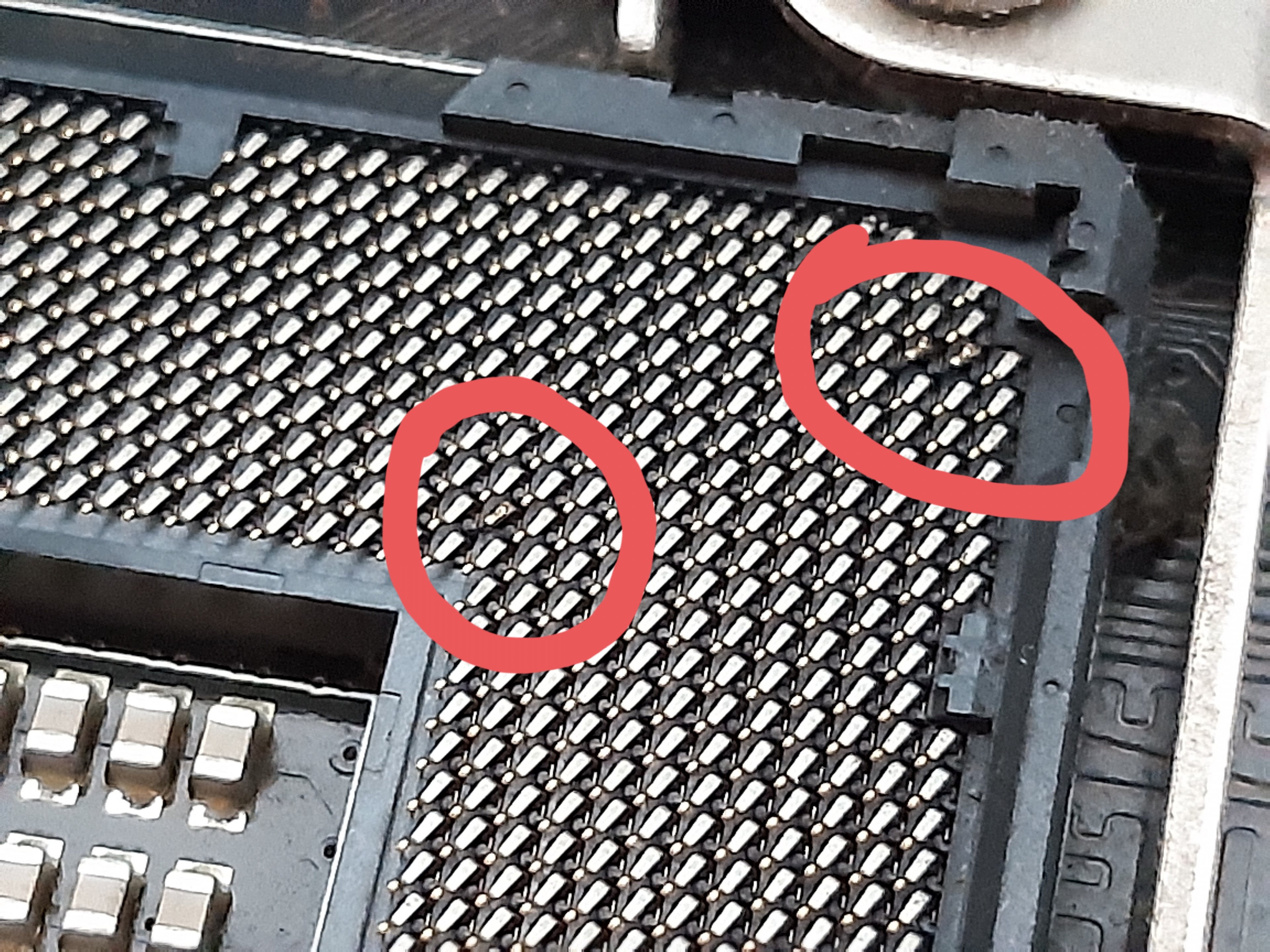

hab mir mal die pins angesehen und habe paar stellen erkannt, passt das so oder sind die pins verbogen?

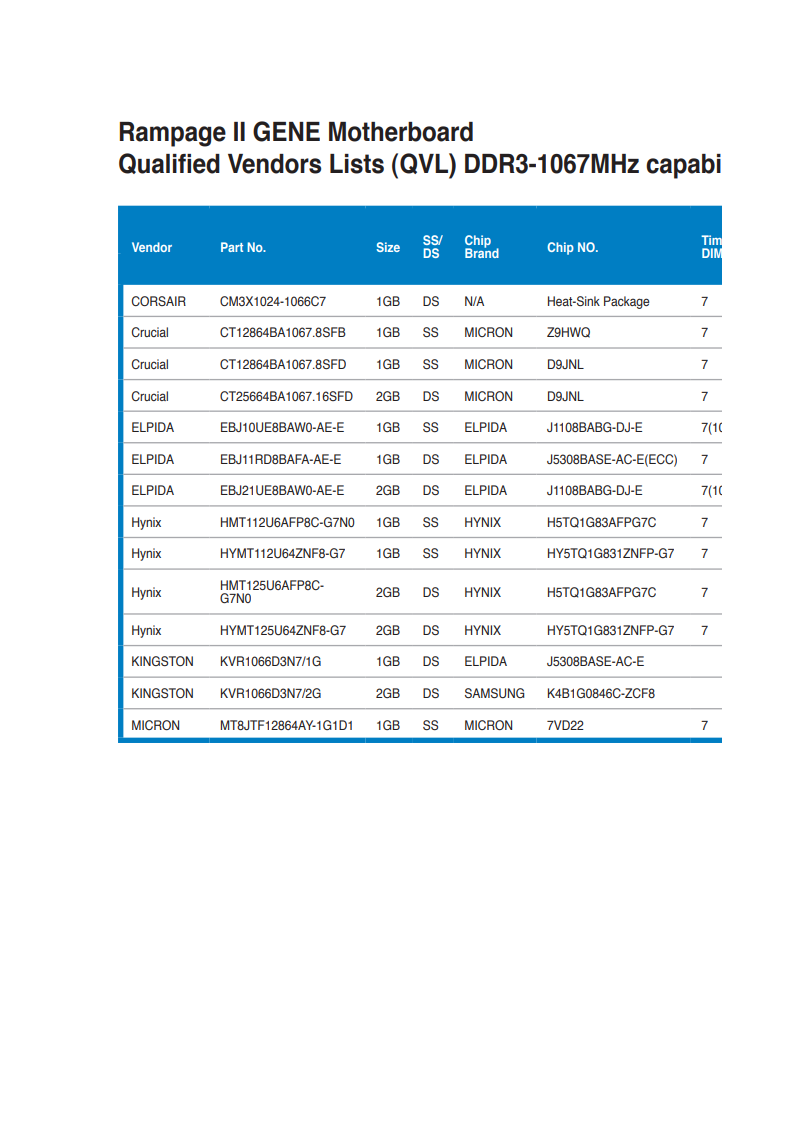

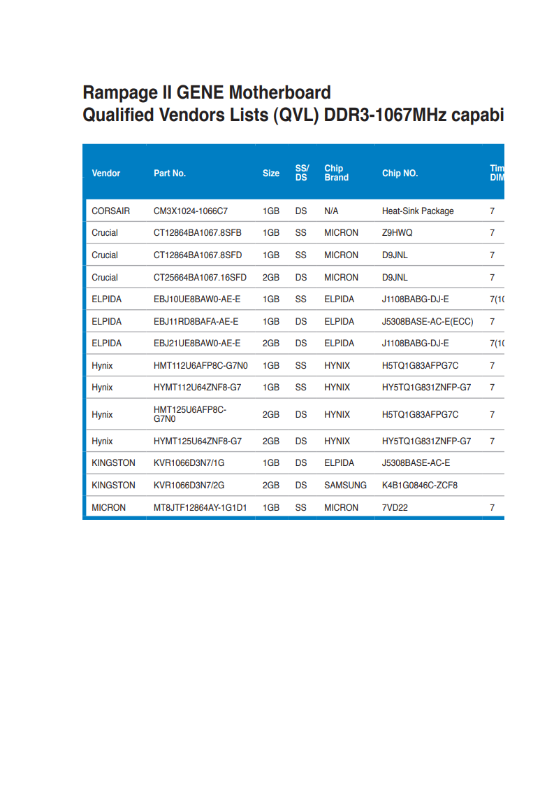

Ich habe dein Handbuch mal durchgelesen was du eigentlich machen solltest dein Verbauter Ram wird definitiv nicht unterstützt,damit ist für mich das problem lokalisiertriegel.png
@Kawater Ich rate dir von größeren Investitionen in dein System abzusehen. Die 60€ für neuen RAM erachte ich als wenig sinnvoll. An deiner Stelle würde ich versuchen die Pins des CPU Sockels vorsichtig zu richten und die RAM Steckplätze optisch zu prüfen und gegebenfalls zu reinigen. Entweder es kann wieder mehr RAM angesprochen werden oder du lebst damit.
Aus eigener Erfahrung kenne ich dieses Problem mit dem Sockel. Auch ich hatte ein Asus Board welches nach vielen Jahren das selbe Problem hatte. Leider habe ich es auch mit richten von Pins und anderem RAM nicht beheben können. Evtl. liegt es an gewissen Boards / Herstellern da nicht alle Boards im selben Ausmass betroffen sind.

das Biegen von CPU-Pins ist nicht trivial. Zumal auf Deinen Fotos die Pins teilweise so aussehen, als ob die Pin-Nasen (die Biegung am Ende) umgeklappt ist. Das kann man nur schlecht wieder reparieren.
Außerdem hast Du ein X79 System mit Triple-Channel Speicher. Darum verwende bitte entweder 3 oder 6 Riegel, nicht zwei. Zu den 2x8GB ein passenden dritten Riegel zu kleinem Preis zu finden, grenzt an Lotto spielen.
Ich würde, sofern Du nicht ein komplettes Upgrade machen willst, zunächst mit kompatiblen Speicher das Board testen. Falls es läuft, lass den Sockel in Ruhe und verschlimmbessere es nicht. Falls nicht, versuche Dein Glück beim Biegen. Ansonsten mach Dir Gedanken über ein neues Board/CPU/RAM.

Bei ECC kenne ich das eigentlich so das er in normalen Boards durchaus läuft aber ECC nicht genutzt/ignoriert wird. Lediglich Registered geht gar nicht.
Das "E" in PC3-8500E sagt übrigends nur aus welche JEDEC-Timings programmiert sind, hier CL6; F/G wären CL7/8. Ein zusätzliches R würde auf Registered hinweisen.
