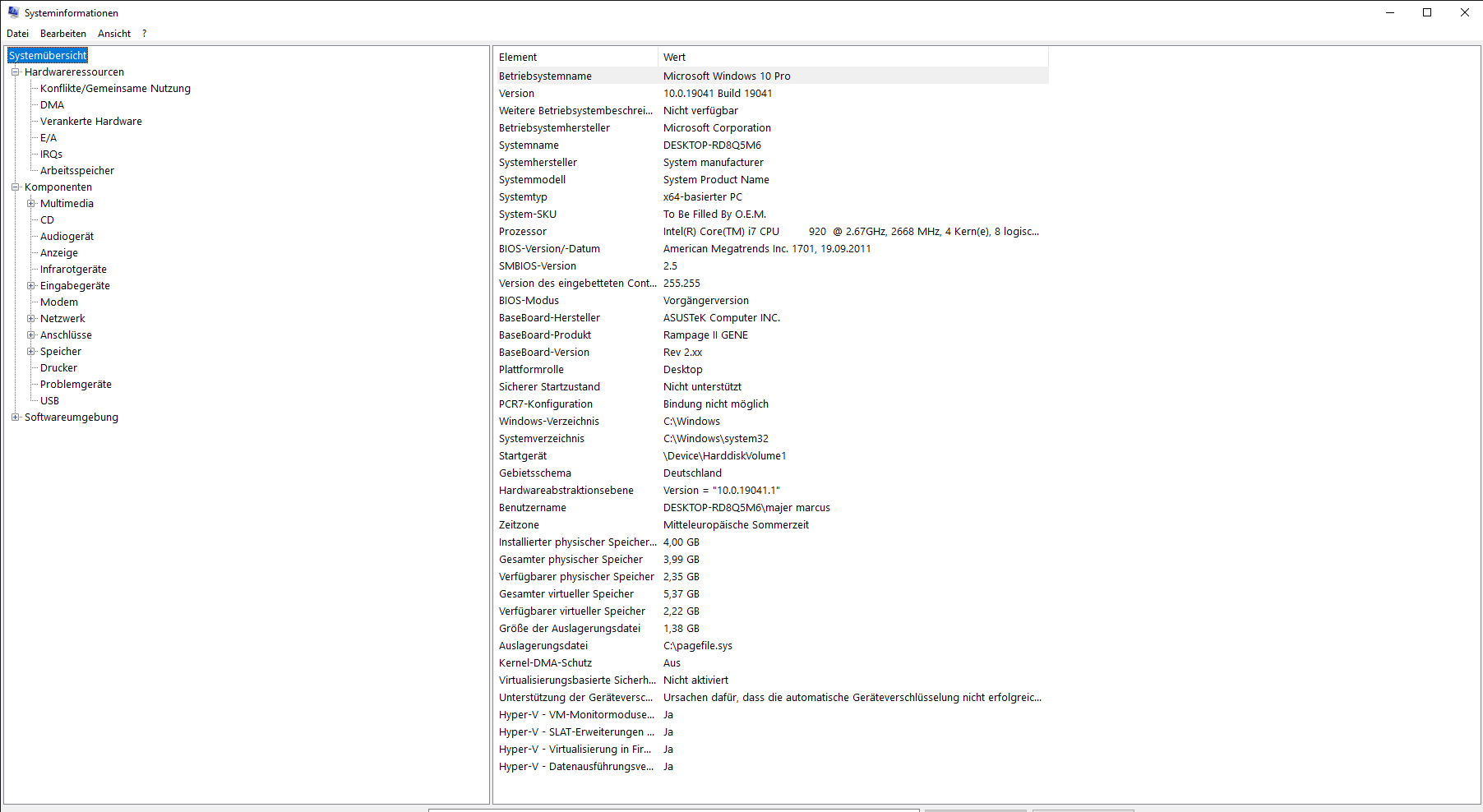

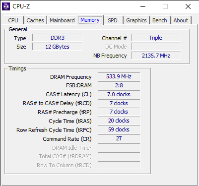

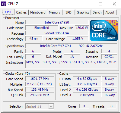

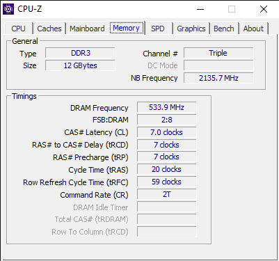

Habe also Windows auf einen der anderen 3 Platten installiert und ging alles reibungslos bis ich bemerkt hatte das unter "Systemsteuerung/System und Sicherheit/System" nur 4GB angegeben sind und habe unter CPU-Z nachgeschaut ob das programm auch die 12GB ramg erkennt (ja, tut es).

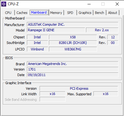

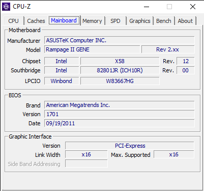

Ich bin daraufhin ins bios gegangen in die system deteils und dort wurden nur 4GB angezeigt. Dann habe ich das XMP Profil geladen aber ohne erfolg. Ich habe das bios aktalisiert von 1701 auf 1701 (auf der hoffnung ürgend eine beschädigte datei zu ersetzen), auch ohne erfolg.

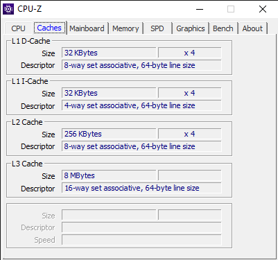

Ich hatte alle varianten der RAM-Riegel verbauarten (die ich für denkbar hielt) ausprobiert und alles notiert (siehe Pfoto).
Ich hoffe jemand kann was aus meinen Beschreibungen und den Datei-Anhängen etwas rauslesen und mir helfen mein system auf die 8GB oder mehr zu bringen.

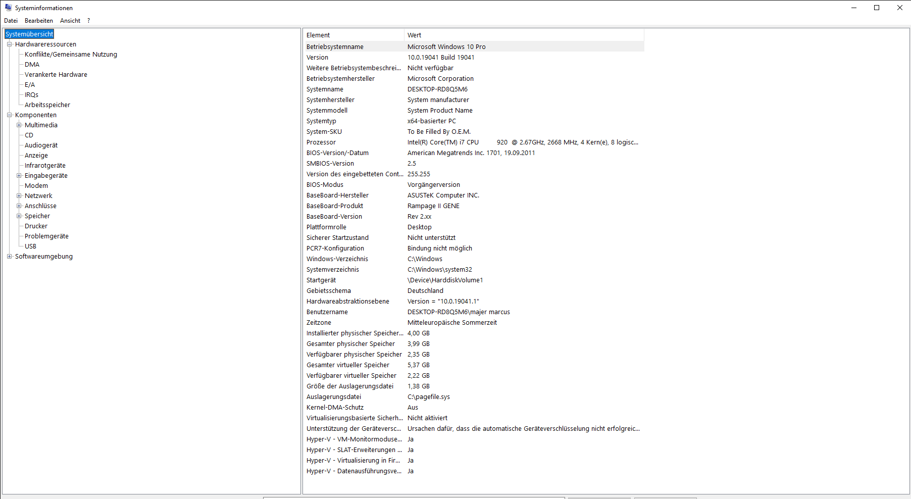

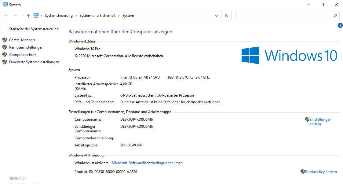

Hast Du vielleicht irrtümlich die 32 Bit Version von Windows installiert? Siehst Du unter Systemsteuerung / System.
nope, da bin ich mir zu 100% sicher das es die 64-bit version ist
Hi
Nachprüfen , wie BlubbsDE ist erwähnt hat. !
Es gibt nur ein Symptom , was dieses Verhalten erklärt oder kann !
Mfg.

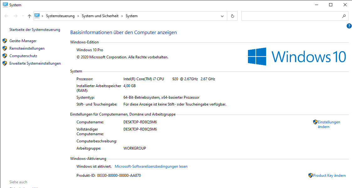

hier ein screenshot, hoffe es hilft weiter

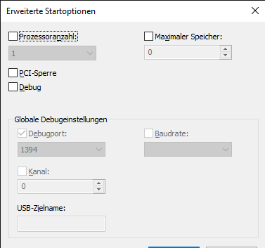

Wird der Speicher per msconfig begrenzt?
Win+R --> msconfig
Unter Start -> Erweiterte Optionen nachschauen
habe den ram test laufen lassen und es wurden keine fehler angezeigt sowie das intensive testen der steckplätze habe ich schon ausprobiert (siehe die zwei anhänge).
Wenn ihr der meinung seit ich könnte so und so versuchen die ram-rigel zu testen dan sagt es mir, probier das sofort aus.
jup schon probiert, blockiert aber nix

@Kawater Also wenn der Speicher im BIOS/CPU-Z angezeigt wird, hängt irgendwas an Windows.

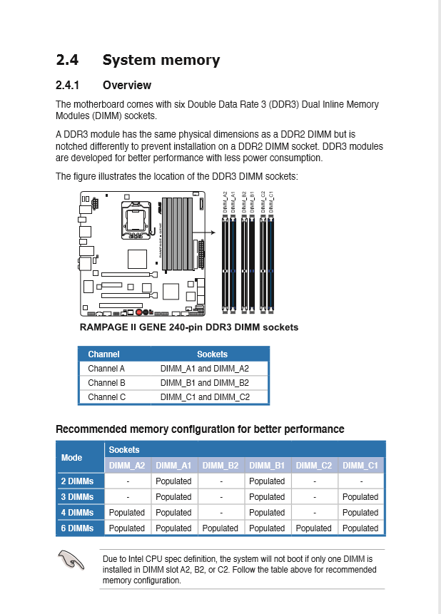

@Burki73 Laut Handbuch ist da nichts einstellbar bezüglich der Bänke oder ähnlichem.

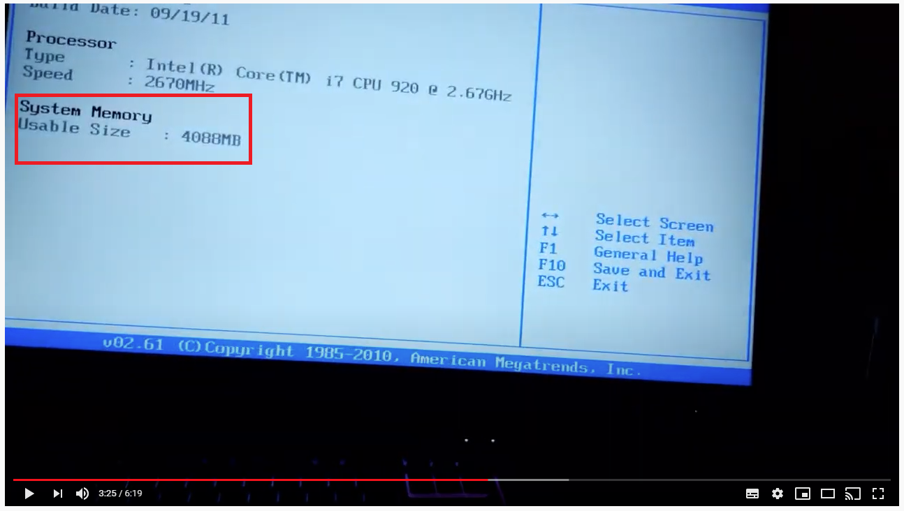

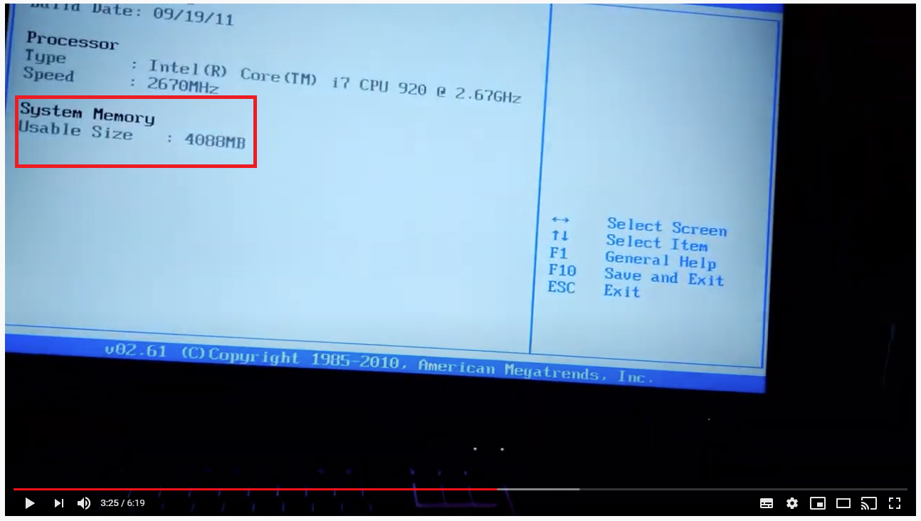

@Burki73 Hier ist ein Video das mein bios "komplett" zeigt

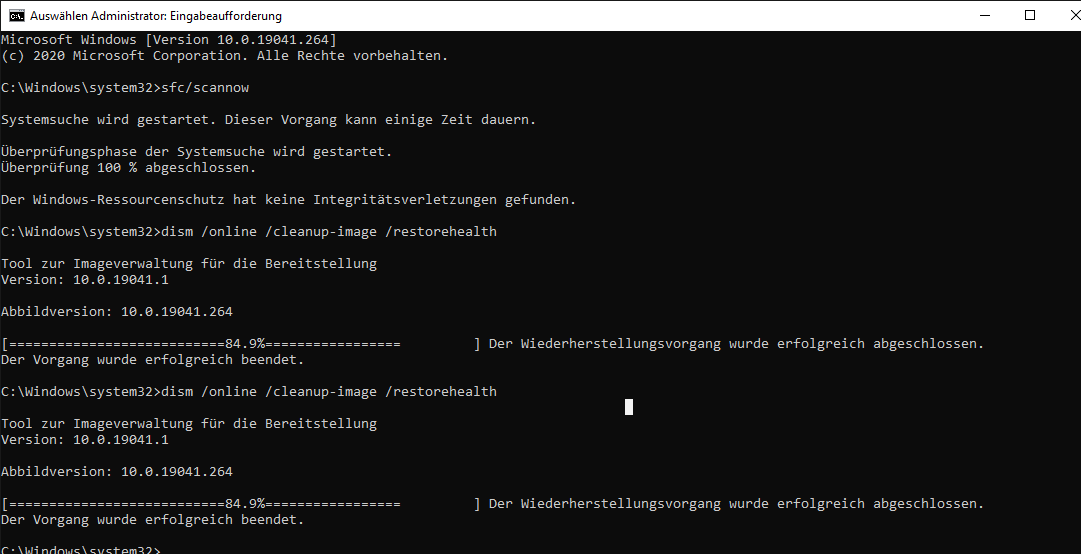

@TorenAltair wie kann ich SFC /SCANNOW und DISM /ONLINE /CLEANUP-IMAGE /RESTOREHEALTH als Admin laufen lassen?
Und was ist ein Live-system? kenne mich halt mit solchen themen nicht so aus und möchte es direkt richtig machen.

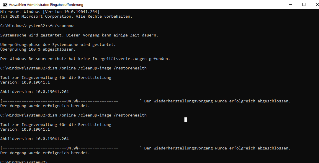

Update: ich habe es doch herausgefunden wie das mit SFC /SCANNOW und DISM /ONLINE /CLEANUP-IMAGE /RESTOREHEALTH funktioniert, scheint aber alles im ordnung zu sein. (Siehe anhang)
einzig fehlt das mit dem live-system oder so.

Laut deinem Video scheint das Problem zumindest nicht bei Windows zu liegen.
Dein BIOS gibt ja nur 4088 MB frei.

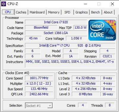

Ich würde wie schon geschrieben mal die CPU ausbauen und neu einsetzen.
Was mir noch einfällt im Zusammenspiel CPU und RAM:

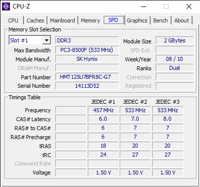

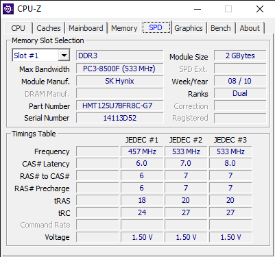

Der RAM, wenn ich die Bezeichnung "HMT125U7BFR8C-G7" vom CPU-Z Screen eingebe, scheint ECC RAM zu sein.
Sind alle installierten Module ECC RAM? Kann der 920 mit ECC RAM umgehen?
Wenn nicht alle Module ECC sind, vielleicht erkennt die CPU dann nur die Non ECC RAM.
Ok hab mal auf i7-920 geschaut, der 920 kann kein ECC RAM.
Dann sollte das doch unsere Grund für das Nichterkennen sein, oder?

und dein Bios update auf dem Video ist9/19/11
das von der Asus seite
Version 1701, 2011/10/10
1.14 MBytes
Rampage II Gene 1701 BIOS

Ich habe mir deinen Schrieb mal genauer angesehen, es wird nur Speicher erkannt, bzw. mehr erkannt wenn der B1 und B2 Slot benutzt werden. Das sieht mehr nach Hardware als nach Software aus.

RAM: 6x Hynix DDR3 2GB 2Rx8 PC3 8500E-7-10-E0
laut Google handelt es sich bei dem Speicher um ECC RAM, welcher nicht auf dieser Plattform unterstützt wird. Das "E" am Ende der PC3-8500E ist wichtig.
Meine Vermutung: Du hast 2 normale RAM Module ohne ECC und 4 mit ECC. Und egal wie Du die Module verbaust, Du wirst immer nur die 2x2 GB der normalen Module nutzen können. Mach mal bitte ein Foto der 6 Speichermodule, so dass man die Labels lesen kann.
