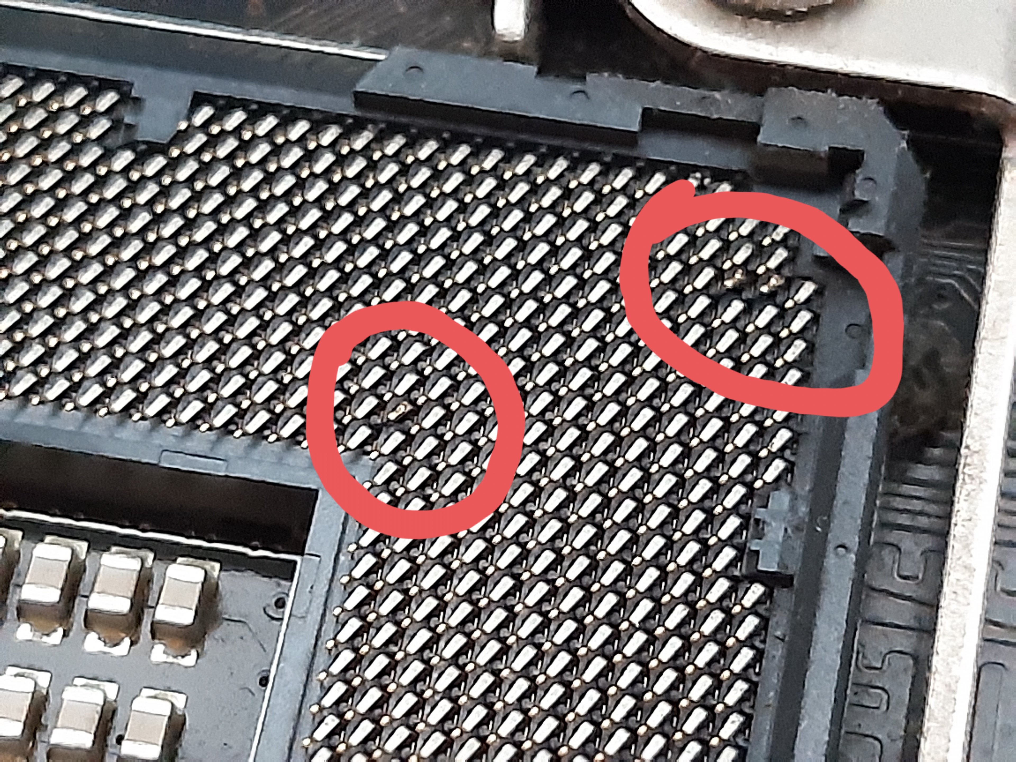

ich fasse es nicht! Ich habe ein modul in A1 gesteckt, bios startet nicht genauso wie bei C1 habe ich 1 ram probiert, bios startet nicht. ABER B1 single ram hat bios gestartet und konnte so das system starten.
EDIT: ich vermute das die pins im Anhang ober rechts die connections für die A und C bänke sind
Ich kenne die Belegung der Pins im Sockel nicht, aber ja, daran kann (nicht zwingend muss!) es liegen.
Deshalb die Frage nach der Vorgehensweise. Wenn er das MB umgesetzt hat ohne die CPU zu entfernen und vorher die 8 GB funktionierten, wie sollen dann die PINs die Ursache sein?

EDIT: beim auftragen der neuen wärmeleitpaste ist mir aufgefallen das die cpu von unten (kontakt fläche) ziemlich dreckig war und staub zwischen den pins war, hatte daraufhin alles gesäubert.
Damit rutschen die Foristen, die auf die PINs gesetzt haben, bei den Buchmachern ganz nach oben.

ICH HAB ES!!!
Im bild wo das linke markiert ist habe ich zurecht gebogen und siehe da, 8GB sind da.
ich werde jetzt windows nochmal platt machen und alles frisch machen trotzdem DANKE AN ALLE die mir bei der fehlersuche und problemlösungen geholfen haben, wäre dises Forum nicht da würde es immer noch auf 4gb laufen 😁
