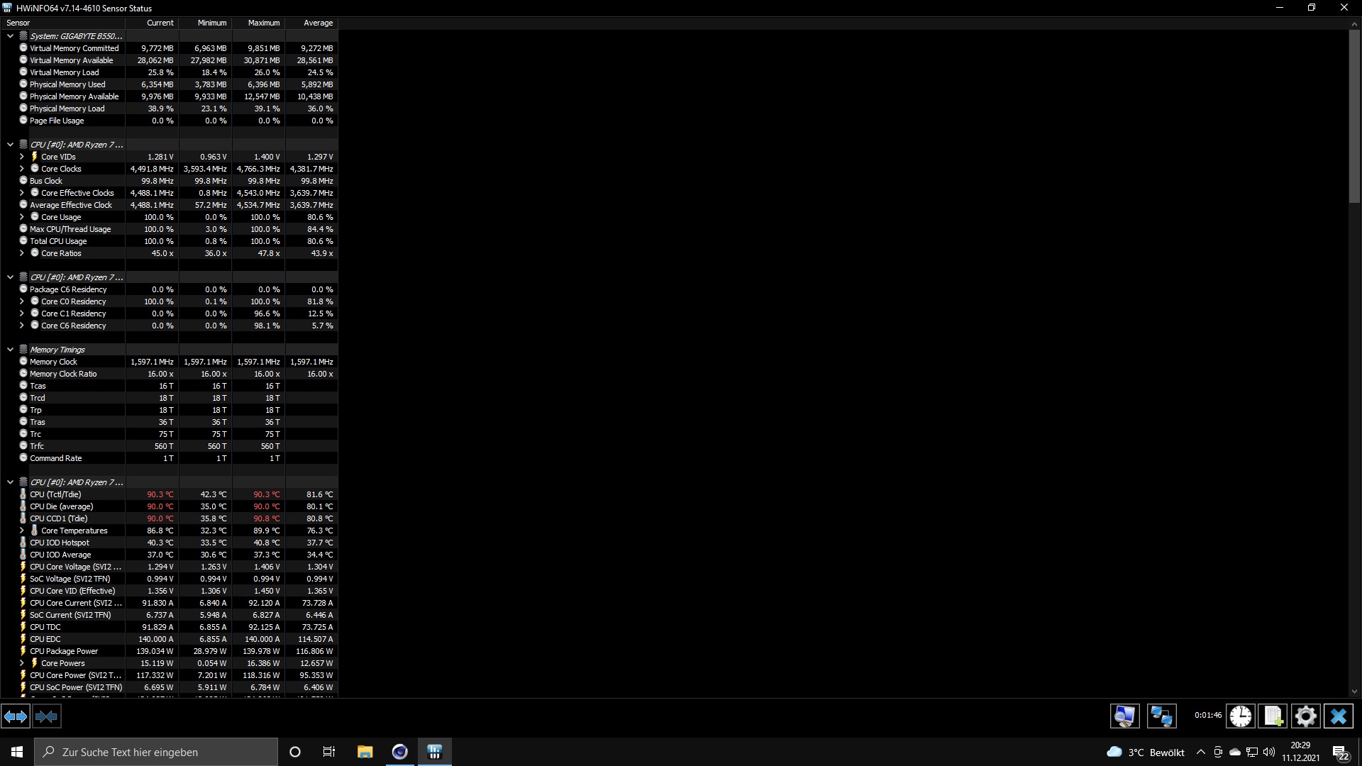

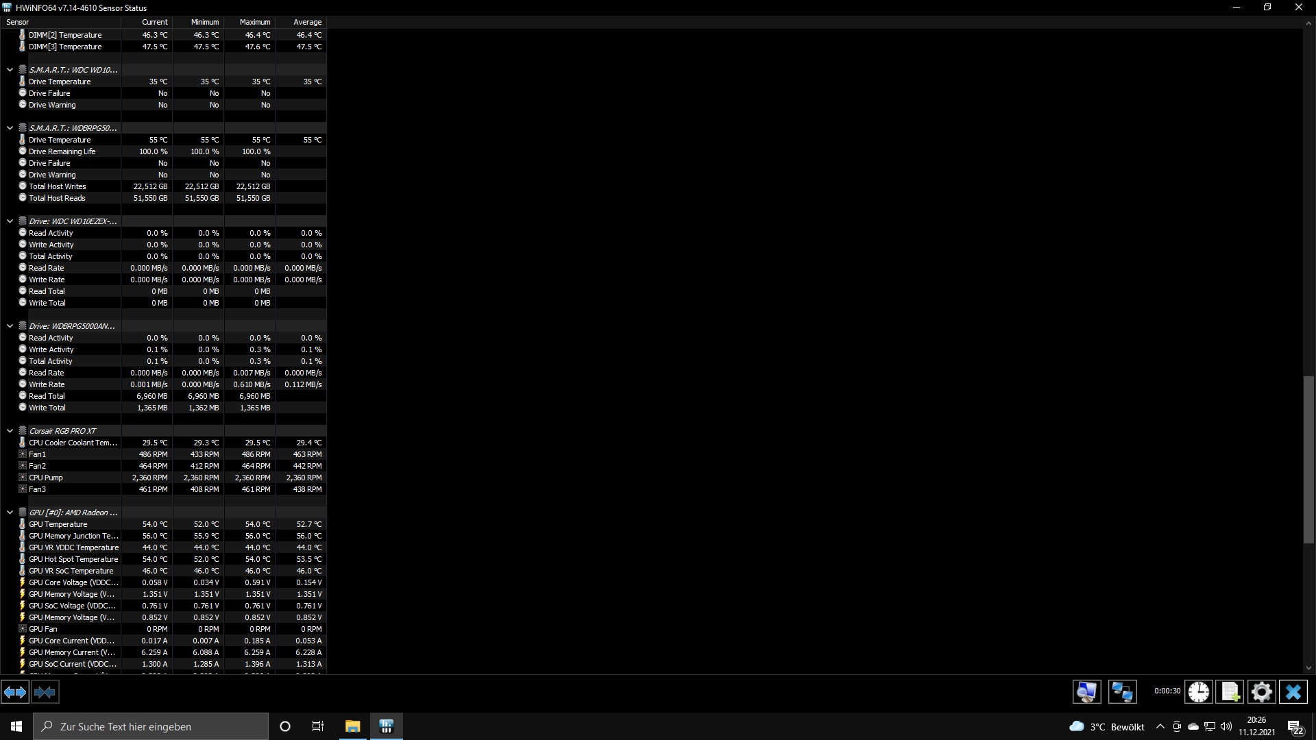

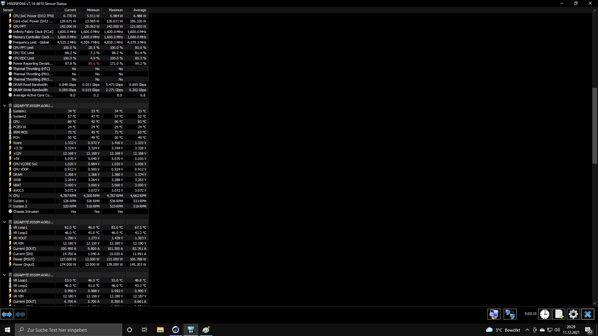

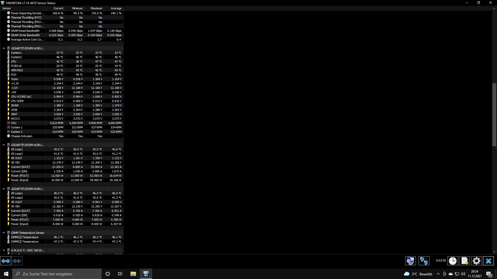

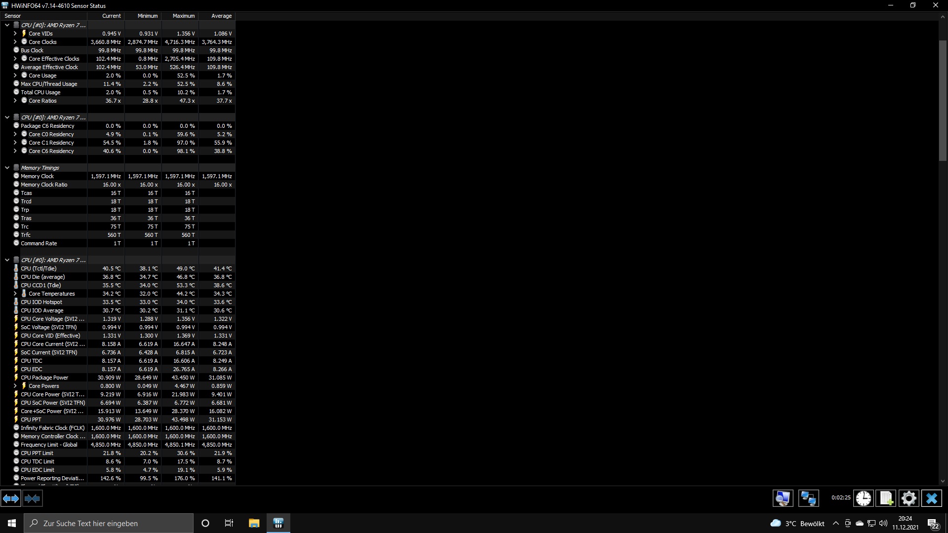

Guten Abend, und zwar hab ich folgendes Problem, bis vor ein paar Wochen hatte ich noch folgendes System: Asrock b450m pro 4 Ryzen 7 2700x(boxedkühler), 16 G.skill Ripjaws 3200mhz, Sapphire 6600 XT 8GB, Netzteil:Corsair VS650/650W also quasi das selbe System wie oben beschrieben bis auf Board und CPU+ RAM. Der Pc lief bis dahin ganz gut, nur unkostante fps deswegen wollte ich upgraden hab mir dann erstmal nur den 5800x gekauft + eine Corsair h115i PRO RBG 280m, die Cpu wird schon im BenchmarkR23 90,5° heiß im idle lag sie so 34/35° in games meistens 70/82° was doch deutlich zu heiß ist für die AOI oder nicht? Bios ist alles standart bis auf XMP Profil geladen, dann fingen die Probleme an als würde mein Rechner für eine Millisekunde freezen/wenn ich z.b die Maus bewege hängt sie hinterher das passiert so alle 2 min je nach Anwendungen beim Spielen ist das dauerhaft/Manchmal startet der Treiber von meiner Maus (G703wireless) Neu als würde er die Maus neu verbinden/ dann hab ich den alten Ryzen 7 2700x(normale Temps) draufgemacht und die selbe Probleme traten auf. Hatte hier auch schonmal ein Thema auf deswegen dann hab ich vielleicht gedacht das es am Board liegt wegen alten Chipsatz und hab mir ein neues Board gekauft(Gigabyte550m Aorus Elite) das lief bis gestern auch alles ganz gut, dann fingen schon wieder die aussetzer/ruckler an. Hatte dann den Ram in verdacht hab mir dann heute Corsair Vengeance 16GB Rgb Pro 3200mhz geholt und eine neue Aio die H150i RGB PRO XT 360mm trotzdem die selben Probleme CPU wird 90° pendelt sich dann bei 86/88° ein im CinebenchR23 und habe trotzdem noch die Aussetzer/Ruckler/laggs
das passiert natürlich auch im idle, wenn die CPU "normale Temps" hat, das einzige was ich bis jetzt noch nicht getauscht habe ist das Netzeil was sich auch nicht mehr so gut anhört Klackert/summt sonst habe ich das ganze System getauscht trotzdem bleibt der Fehler, ich hoffe einer von euch kann mir weiterhelfen.

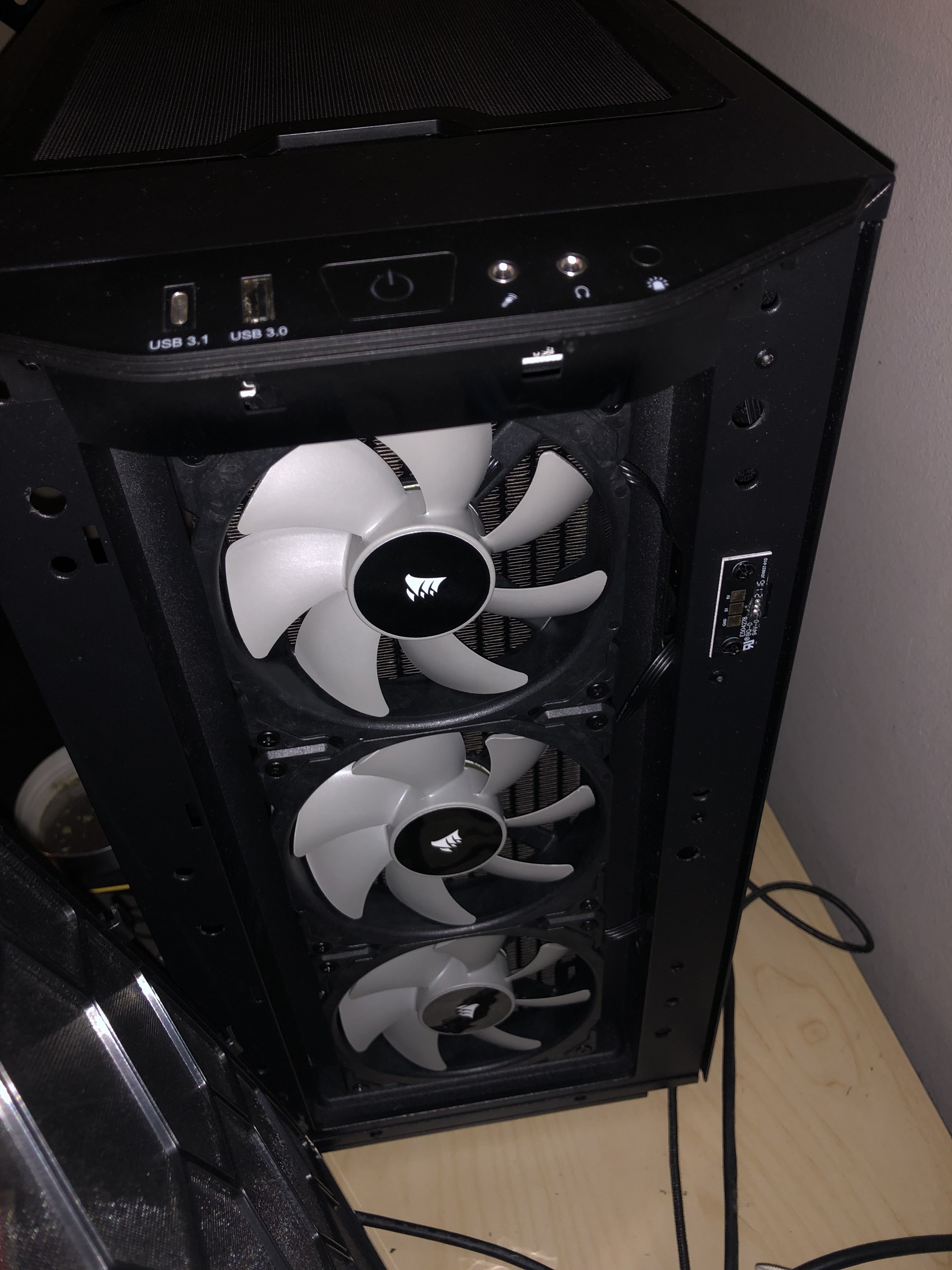

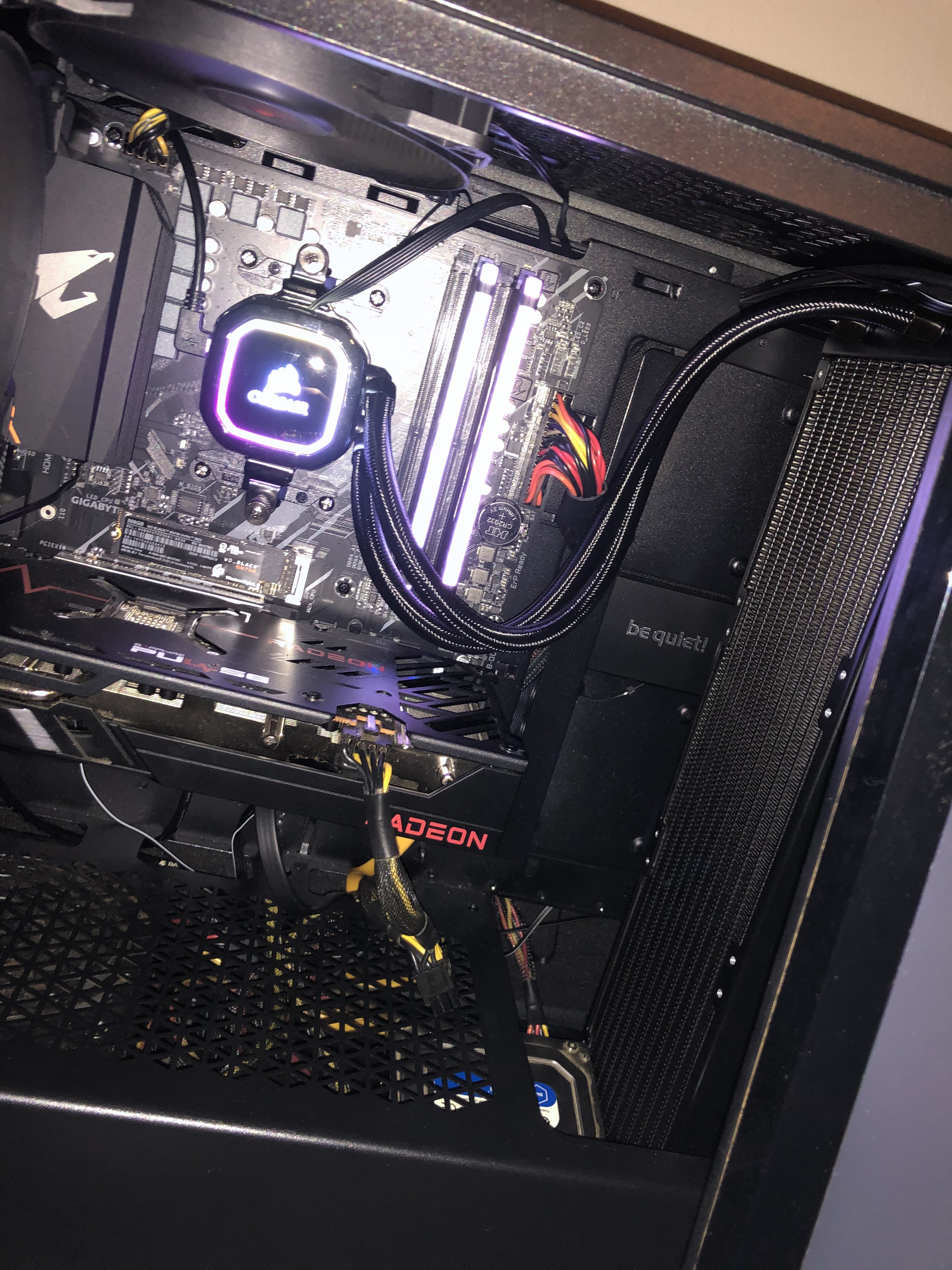

Aio ist so verbaut anders gehts nicht

Dann kann es eigentlich nur an der Wärmeleitpaste (zuviel/zuwenig oder schlecht verteilt) liegen und/oder am Anpressdruck des Blocks.

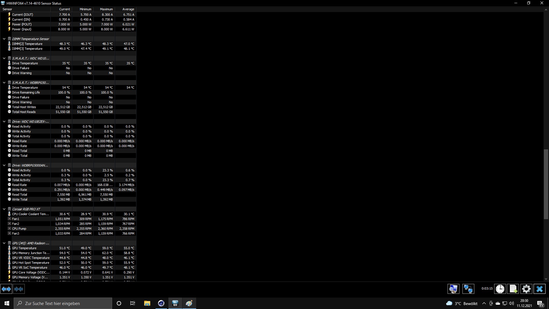

Die Lüfterdrehzahl liegt mit unter 500 auch recht niedrig.
Sind normale Temperaturen für den 5800x, schau mal nach Undervolting, das hilft.

Und wie gesagt, deine Lüfter scheinen sehr langsam eingestellt zu sein. Da geht noch was auch ohne groß Lärm.

Also bei mir saugen 3 Lüfter die Luft an und 3 pusten raus.
Bei dir sind es 3 / 2 oder?
Aio kam mit 3 Lüfter die in der Front verbaut ist wie auf den Bilder zu sehen ist

Ja dann sollten auch mind. 3 gleich große Lüfter die warme Luft raus transportieren.
