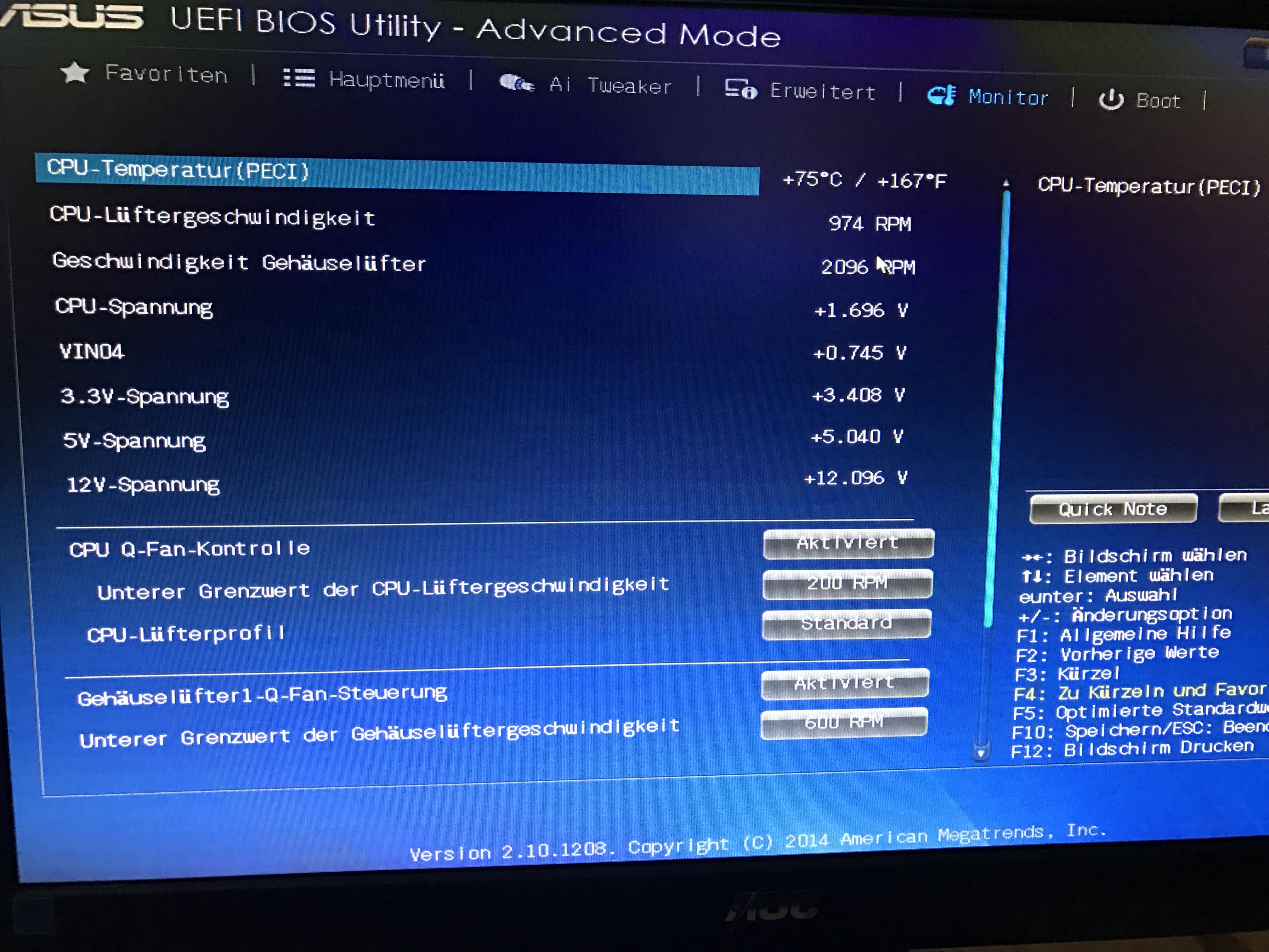

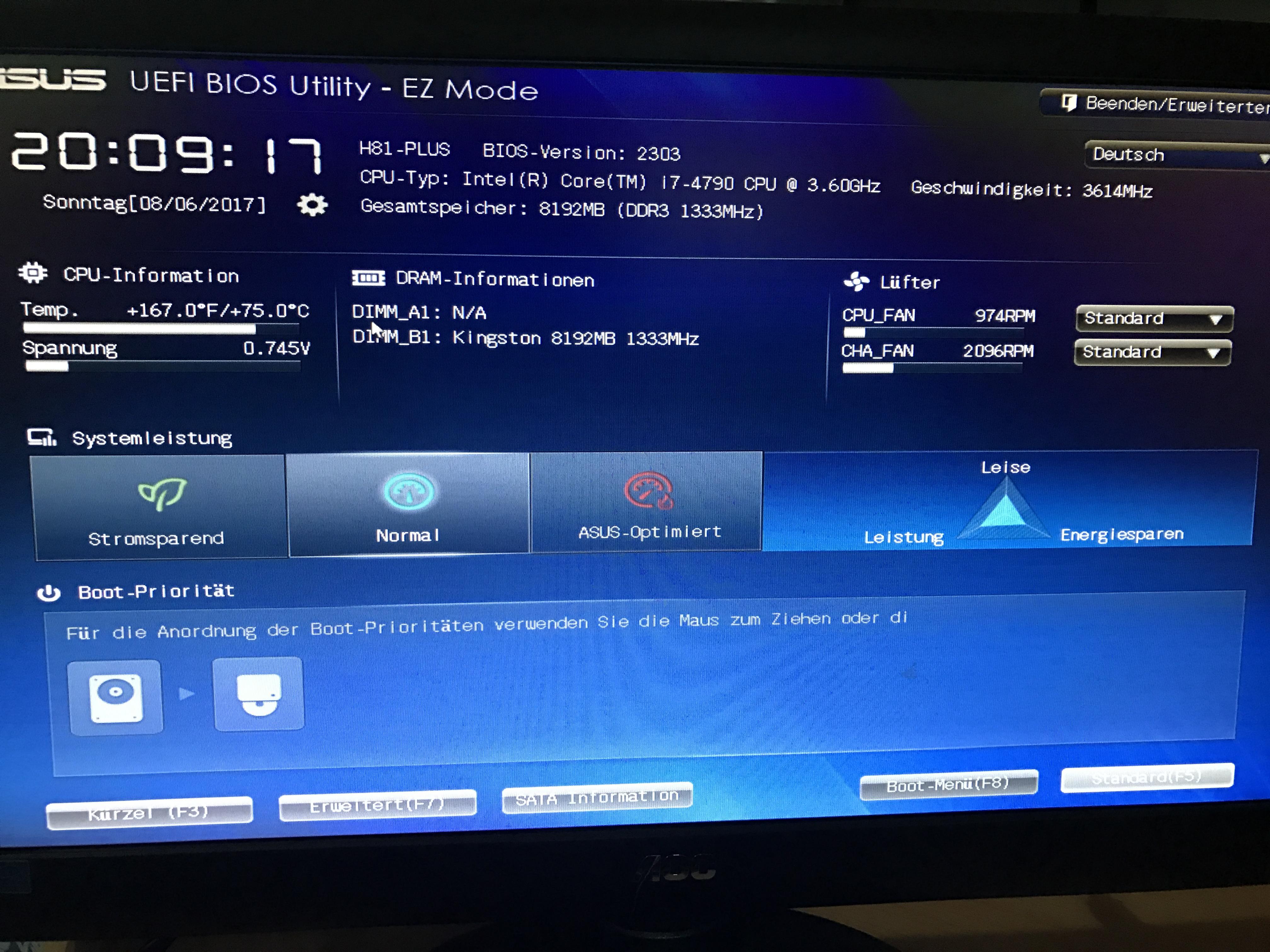

mir ist im BIOS aufgefallen, dass BIOS zwei verschiedene Spannugnswerte für die CPU ausgibt. Einmal knapp 0,8 Volt und einmal knapp 1,7 Volt. 1,7 Volt wären zu viel. Außerdem war die CPU bei 75 Grad, was außergewöhnlich ist, da sie nie so heiß geworden ist.

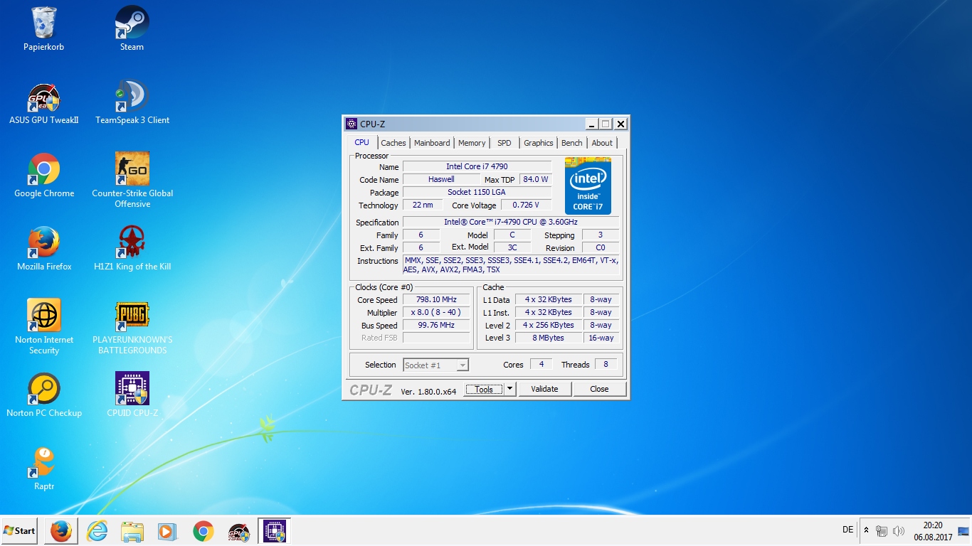

In CPU-Z gibt wird ein Core Speed von unter 1 GHz angegeben, das kann nicht sein, weil der Standardtakt der CPU bei 3,6 GhZ liegt. Das Problem ist neu, gestern war alles normal. Ich habe vorhin die GraKa rein und rausgeholt, weil die auch Probleme gemacht hat, vielleciht liegt es daran ? Weil es ist mir erst dann aufgefallen. Die CPU habe ich jedenfalls nicht berührt.
Ich habe Screenshots eingefügt, bitte um Hilfe.
Der Screenshot würde im Idle gemacht?
Hier greifen Stromsparmechanismen welche die CPU automatisch im Idle runtertakten und die Spannung senken um den Verbrauch zu verringern.

Es ist völlig normal und korrekt, dass ein i7 4790 ohne Last (z.B. nur Desktop) mit 800 MHz taktet.
Auch die knapp 0,8V stimmen.

wegen der im Bios angezeigten CPU-Spannung von 1.696V und der CPU-Temp. von +75.0C. Ich gehe lieber immer auf Nummer sicher bevor mir etwas abraucht.
1,7 Volt sind völlig normal, das ist die V_Input Spannung. Du hast einen i7 aus der 4. Generation (Haswell), diese haben eine FIVR (Fully Integrated Voltage Regulation), d.h. die eigentliche Kern-Spannung der CPU (V-Core) wird erst auf dem Prozessor im FIVR generiert. Das Mainboard schickt über den Sockel die V_IN in die CPU, welche dann die V-Core herstellt. Die gleiche Technik ist auch bei Sockel 2011-3 im Einsatz, Skylake hingegen lässt den V-Core wieder auf dem Mainboard aufbereiten.

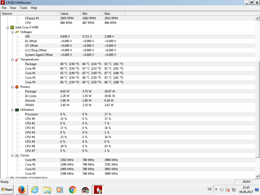

So habe ein Bild vom HWMonitor. Da stehen Maximaltemperaturen von 86-87 Grad, obwohl ich nicht mal was leistungsfähiges gemacht habe am PC. Das meiste, was ich gemacht habe, war Firefox bisschen surfen... sind die Temperaturen nicht etwas zu hoch ? oder was haltet ihr davon ? ist das normal.

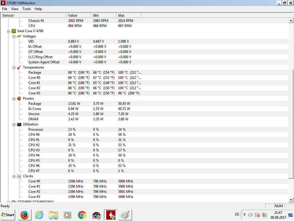

jetzt sind sie sogar auf Max. 100...
100C ist eine echte quahl für die cpu !!! Du hast den CMOS reset gemacht und es hat sich nichts geändert dann tippe ich darauf das der kühler nicht richtig sitzt. ich würde an deiner stelle den kühler einmal abbauen, wärmeleitpaste erneuern (weniger ist besser !!) und wieder montieren. (ist ätzend aber bevor du dir deine cpu auf´s mainboard lötest und alles für die tonne ist, vieleicht doch besser).

Unter VID siehst Du Deine VCore: Max 1,098V ist für Haswell nicht viel, also tippe ich auch mal, dass der Kühler nicht mehr richtig sitzt.
Runter das Ding, alle alte Paste weg, schön mit Isopropyl-Alk gereinigt, neue WLP drauf und wieder nach den Temps schauen.

Nimmst Du die alte Paste wieder, wirst Du halt nie erfahren, obs daran lag, wenn es nach dem Abnehmen und Aufsetzen wieder kac*e heiß ist.
Und des sieht ganz danach aus: Trotz niedriger VCore so hohe Temps deuten auf Luft zwischen Kühler und CPU-Heatspreader hin.
Also Leute. Ich danke für eure Hilfe. Es scheint gelöst zu sein. Beim hochfahren hatte ich immer direkt im bios 70+ grad. Jetzt bin ich bei 37 bis 40 grad und bin beruhigt. Danke.
