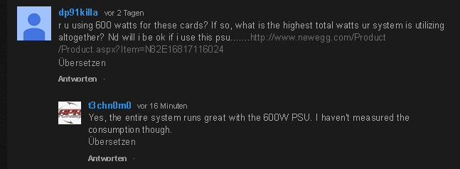

edit:
t3chn0 schrieb:
Mein PSU kann 660W stemmen, ich meine mal um die 640W im Peak bei den 2x 290ern gemessen zu haben. Allerdings mit einem Strommesser an der Steckdose.
du sagst es ja auch selbst in den posts zu deinem video:
dp91killa vor 2 Tagen
r u using 600 watts for these cards? If so, what is the highest total watts ur system is utilizing altogether? Nd will i be ok if i use this psu.......http://www.newegg.com/Product/Product.aspx?Item=N82E16817116024
t3chn0m0 vor 10 Minuten
Yes, the entire system runs great with the 600W PSU. I haven't measured the consumption though.
danke und tschau:
