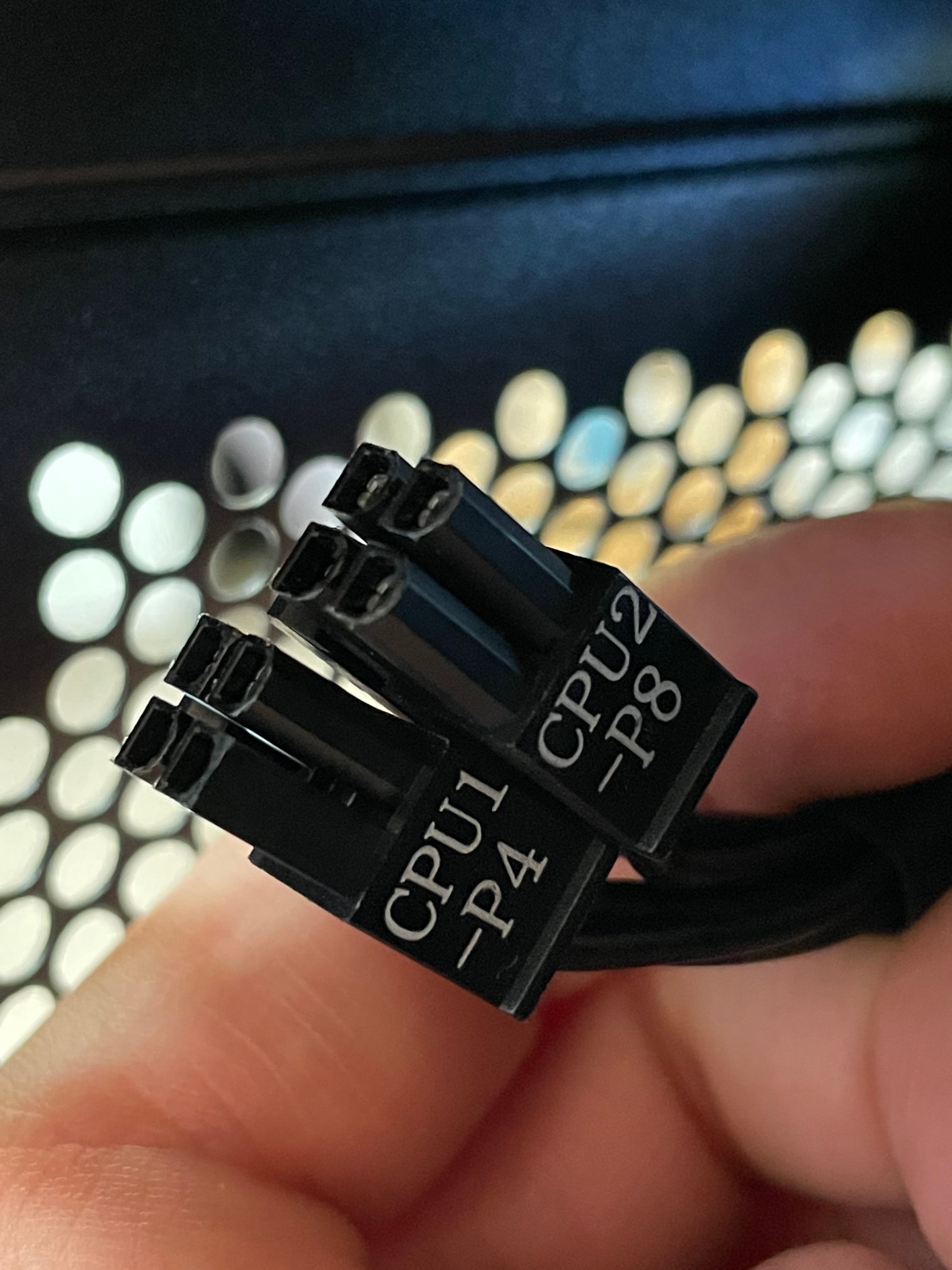

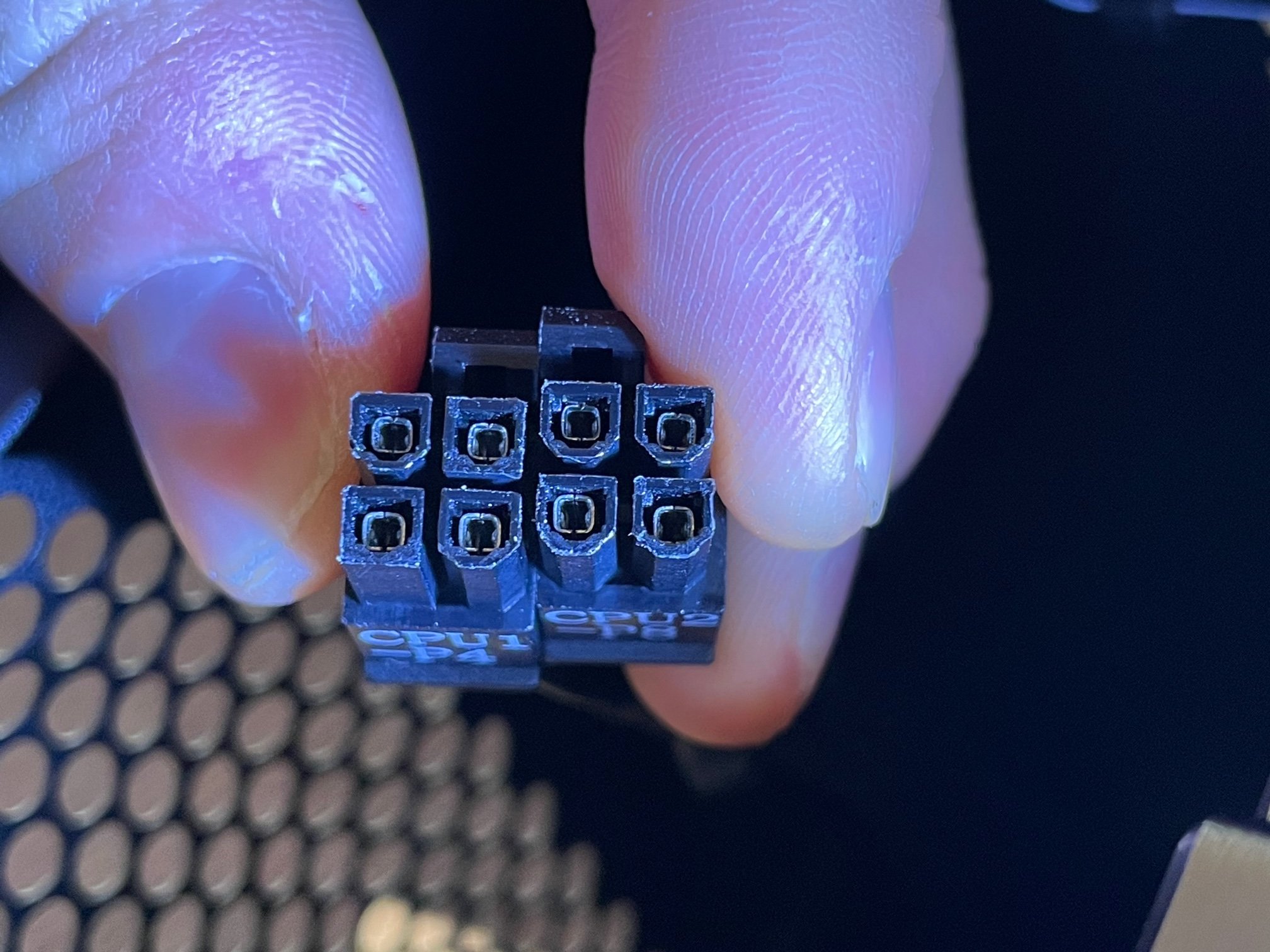

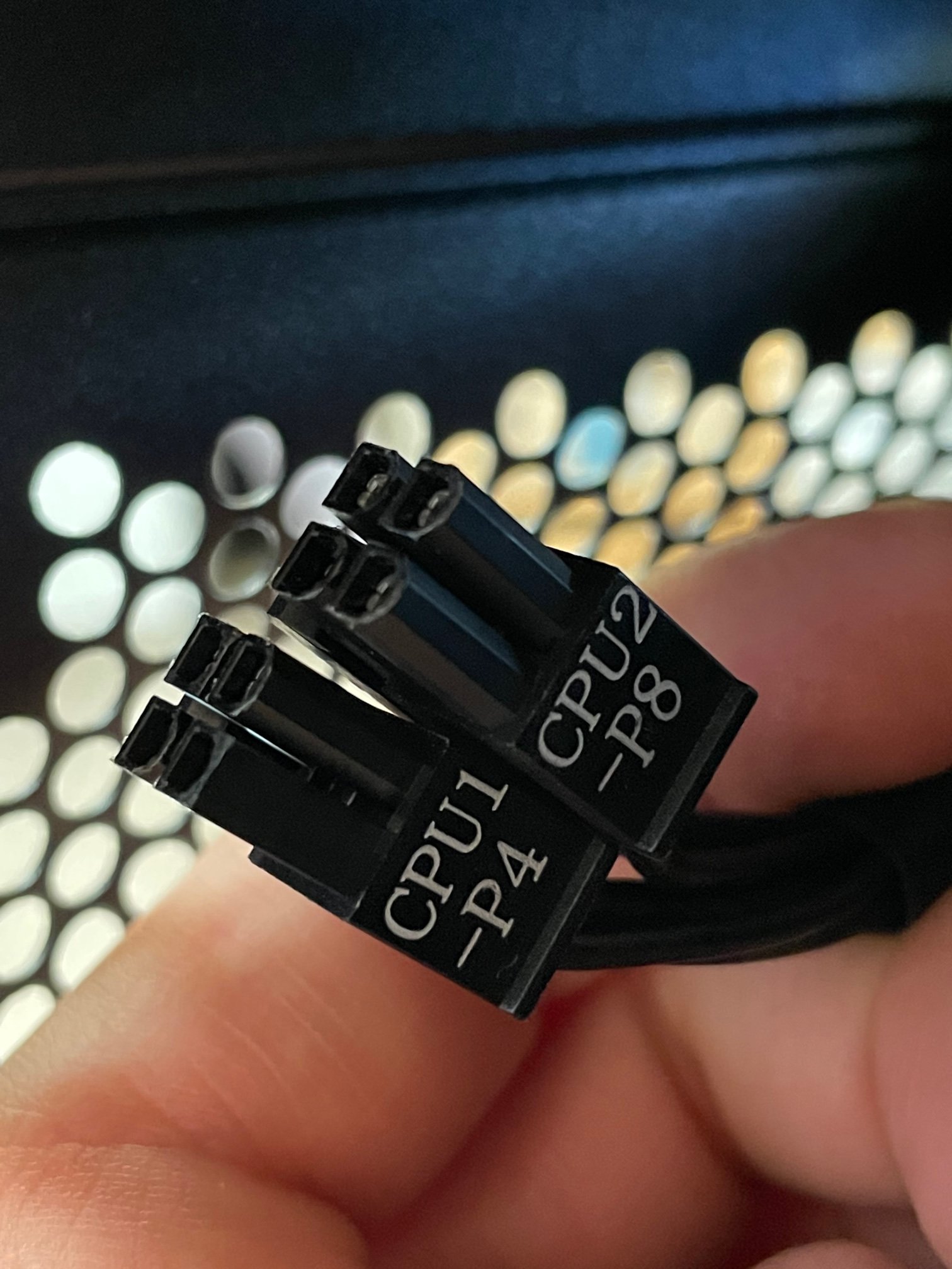

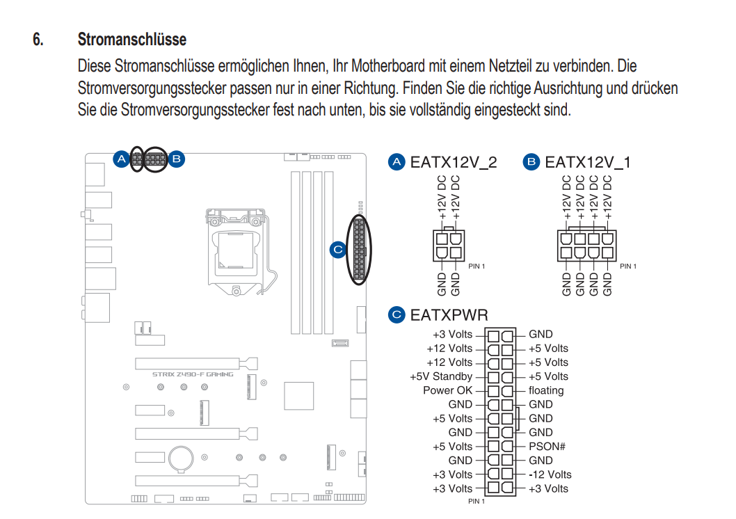

Das Netzteil hat 2 4-Pin Stecker mit CPU1 und CPU2. Wobei CPU2 komplett aus abgerundeten Pins besteht und CPU1 unten links und oben rechts einen eckigen hat (siehe Bild)

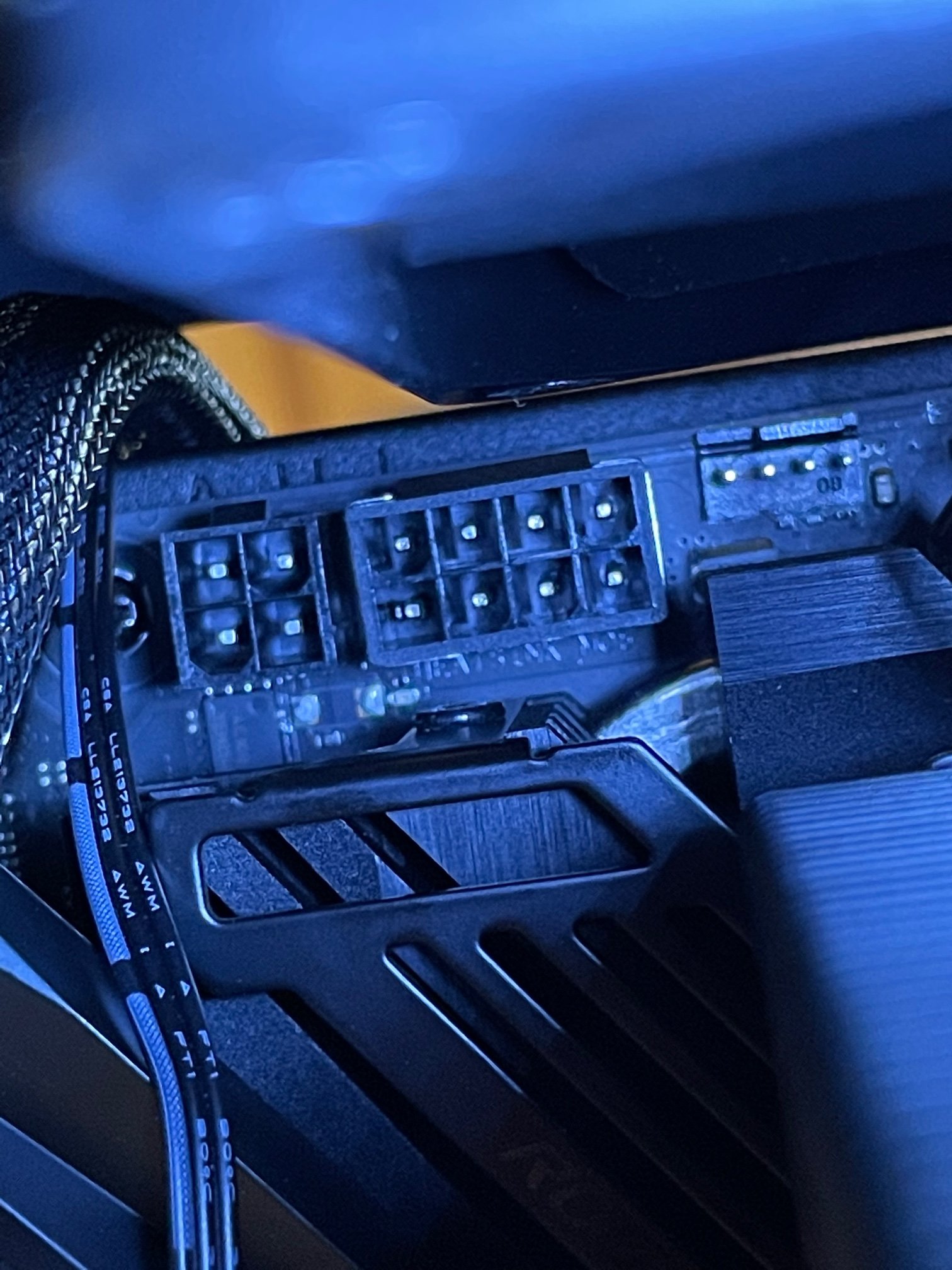

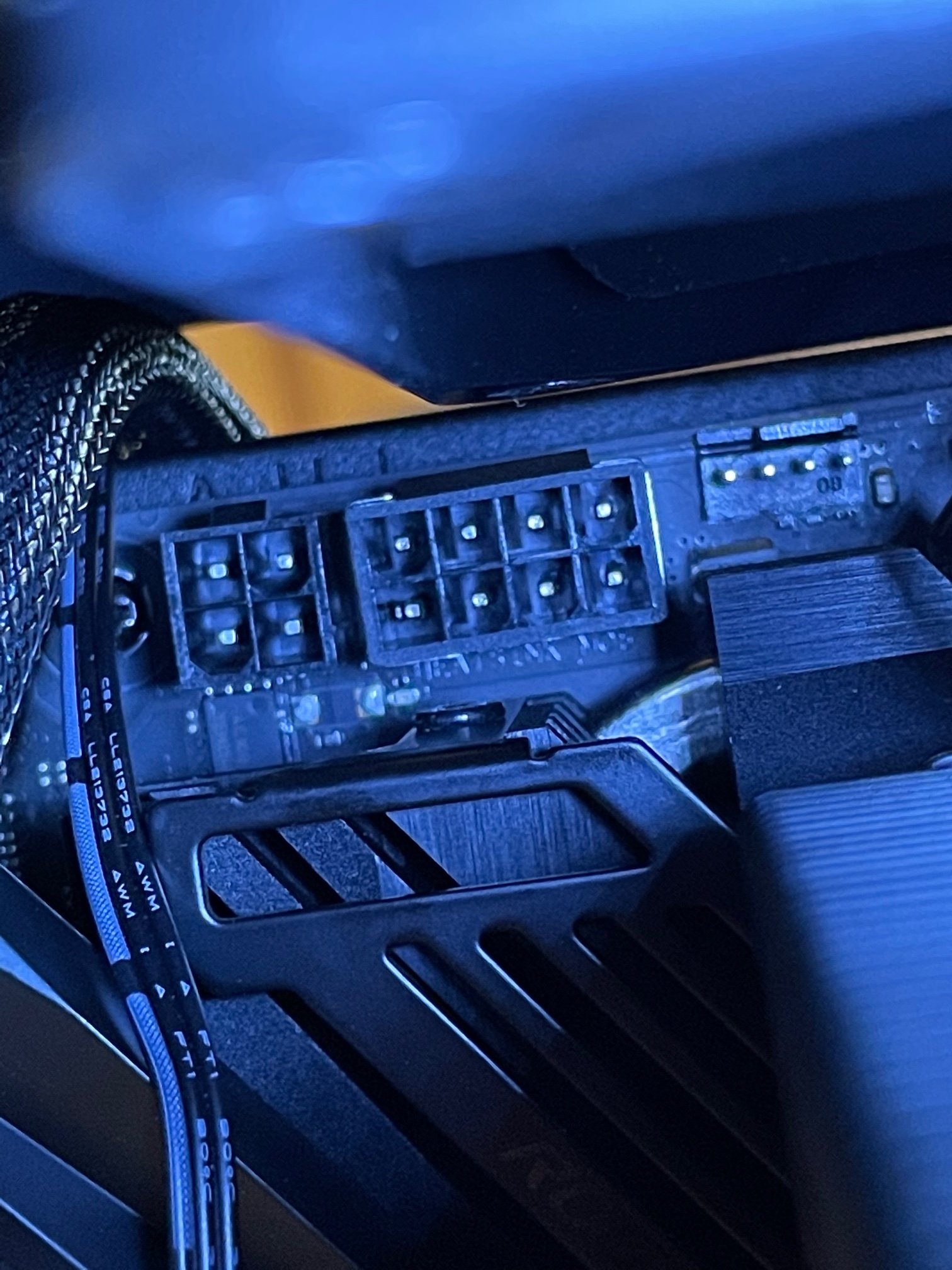

An meinem Mainboard gibt es nun einen EATX12V_1 mit 8 Pins und einen EATX12V_2 mit 4 Pins (siehe Bild).
Passt mein Netzteil für den Fall nun gar nicht? Falls doch, gehören die beiden Stecker auf EATX12V_1 obwohl der eine aus komplett abgerundeten Pins besteht?
Es ist vorerst kein OC geplant.

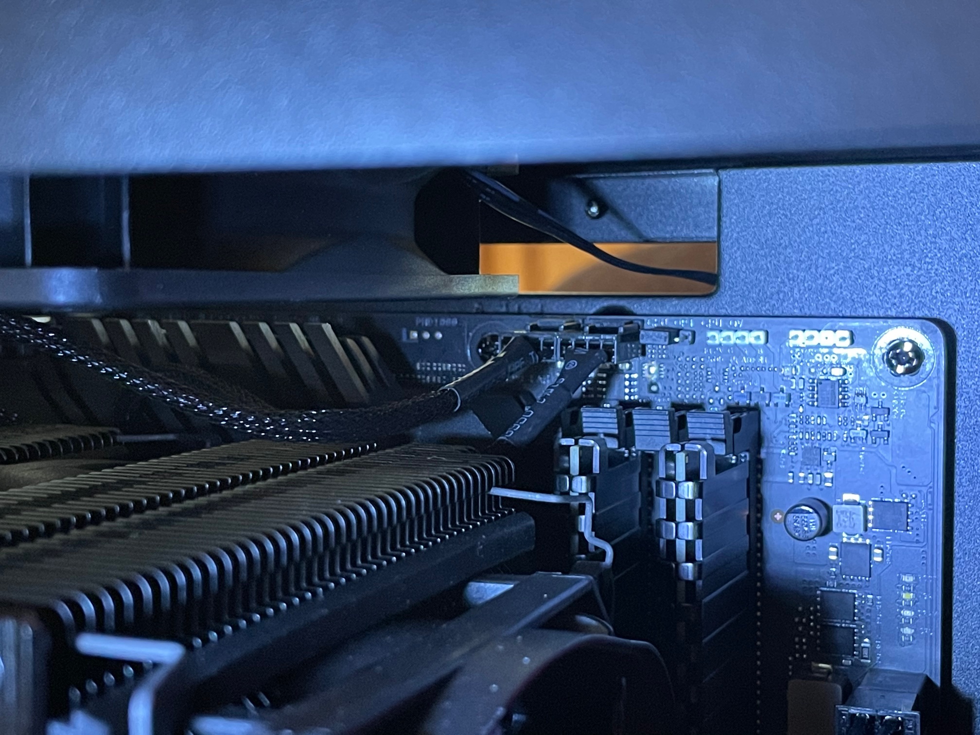

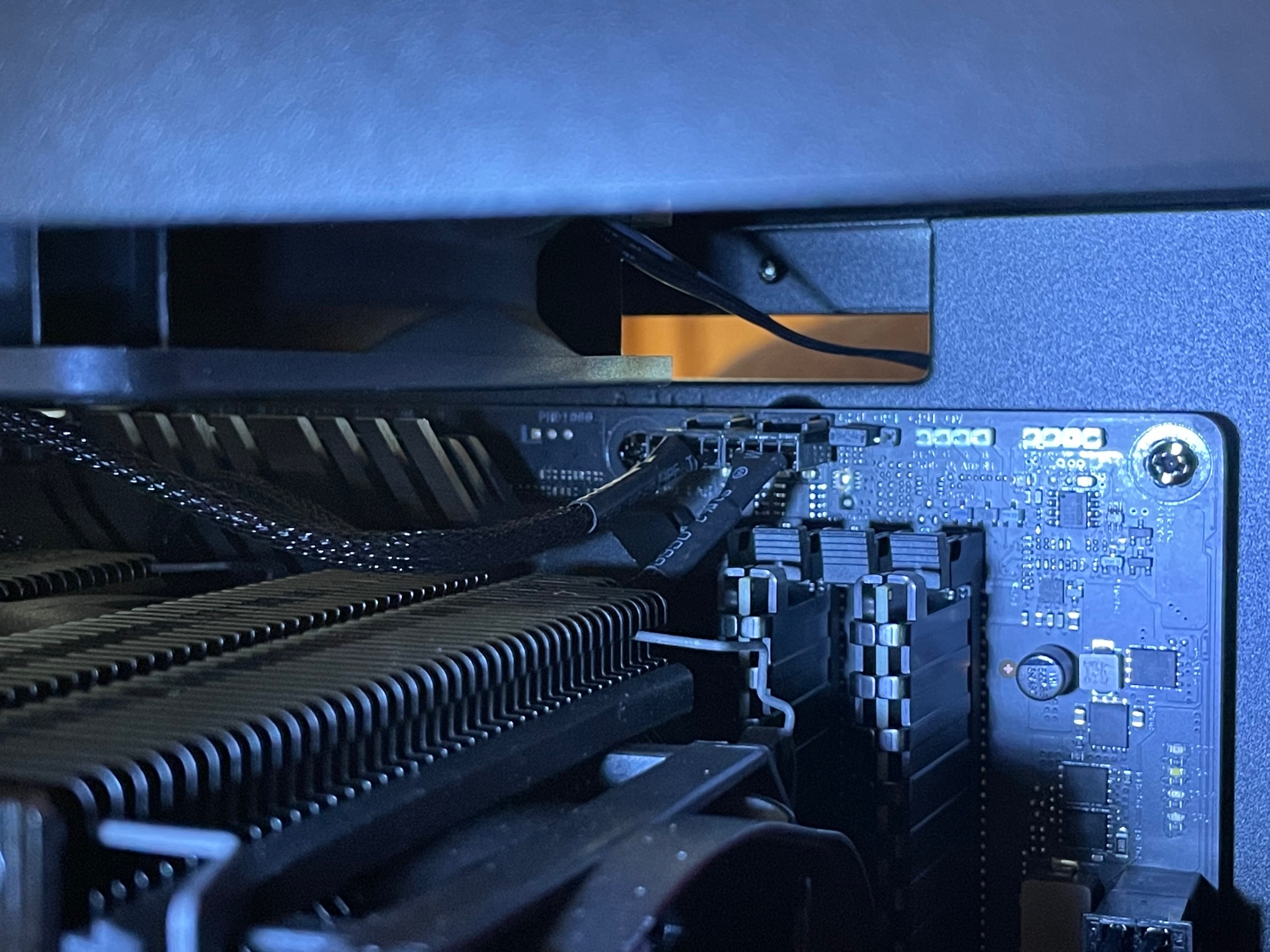

1: Auf der CPU ist ein Dark Rock Pro 4 Kühler mit 2 Lüftern montiert. Mein Mainboard hat einen CPU_FAN und einen CPU_OPT Anschluss. Ich habe jeden Lüfter davon einzeln angeschlossen (siehe Bild). Wäre es sinnvoller einen Adapter zu verwenden und nur auf CPU_FAN zu gehen?

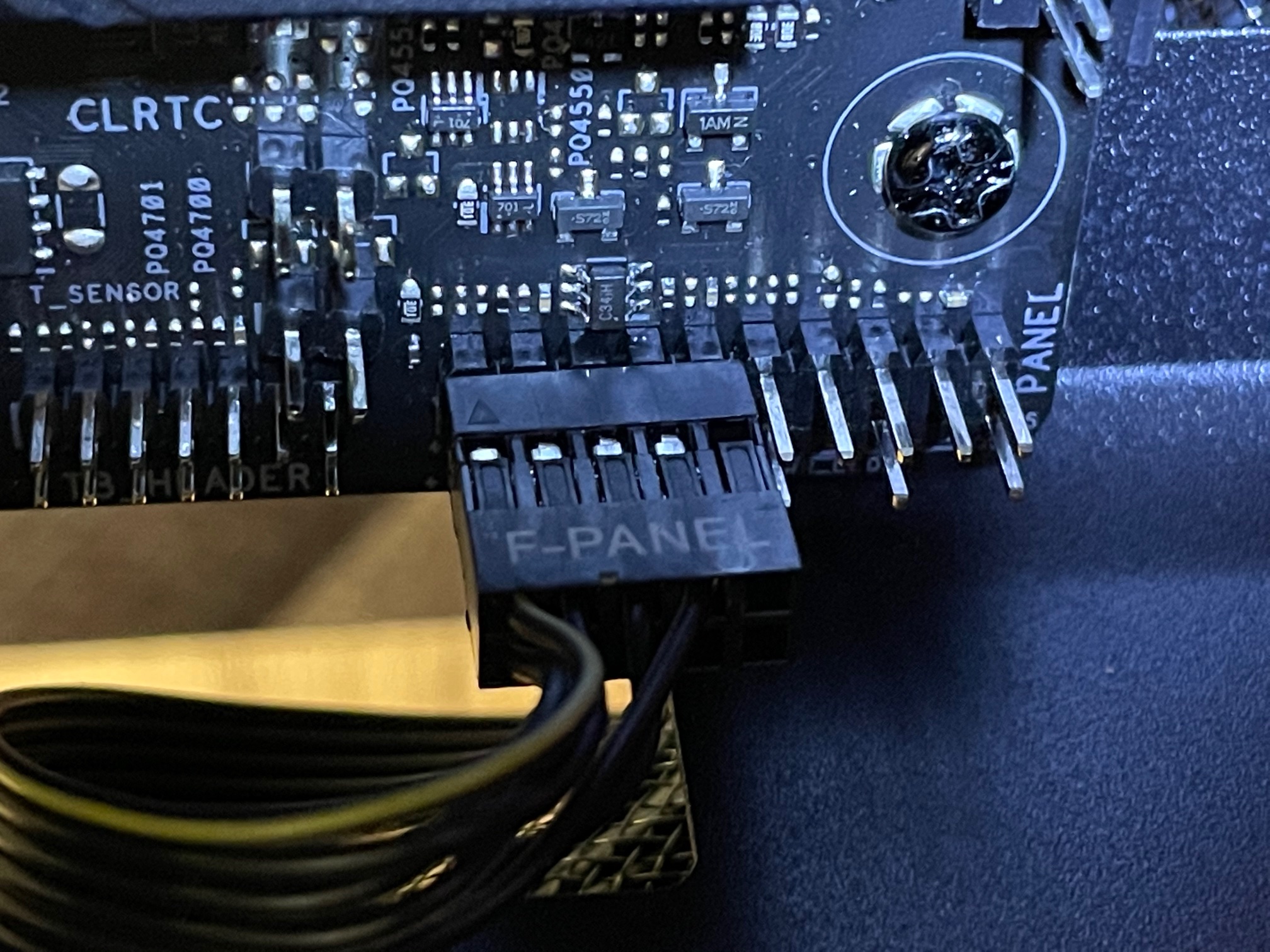

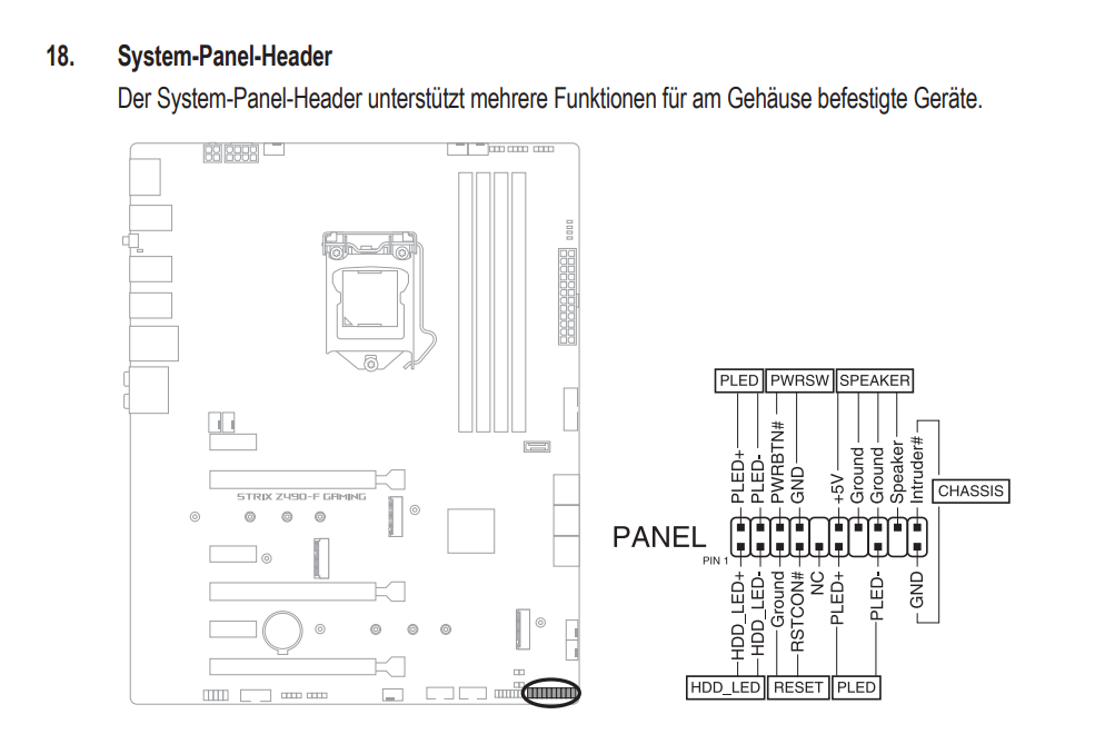

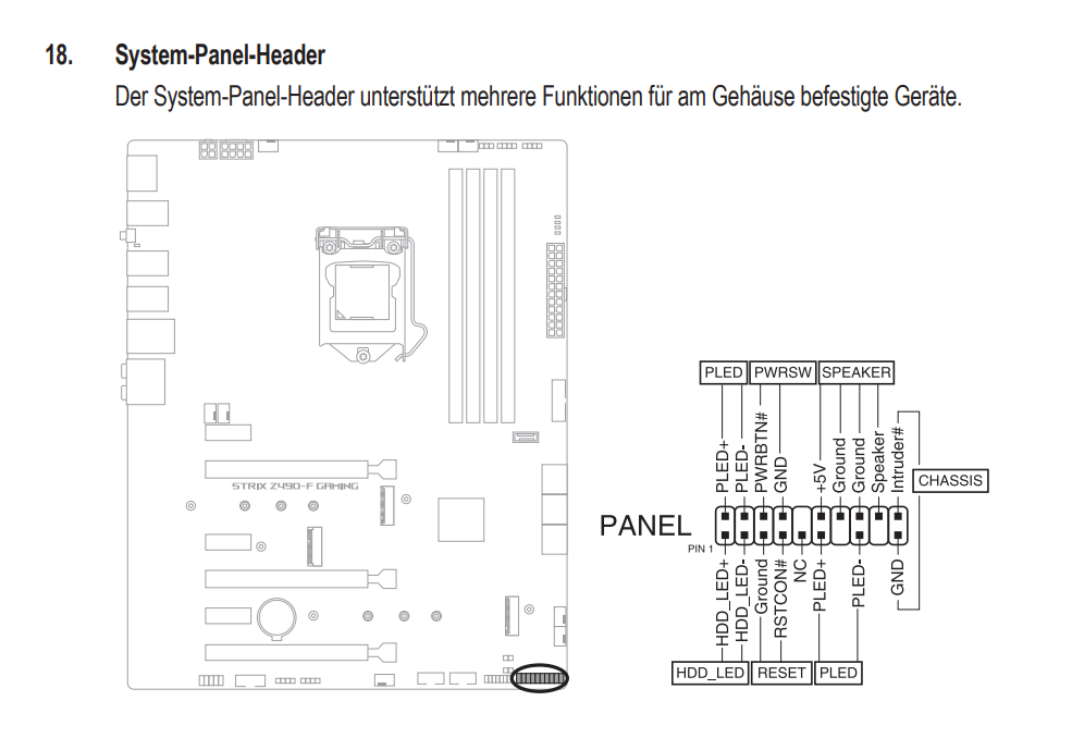

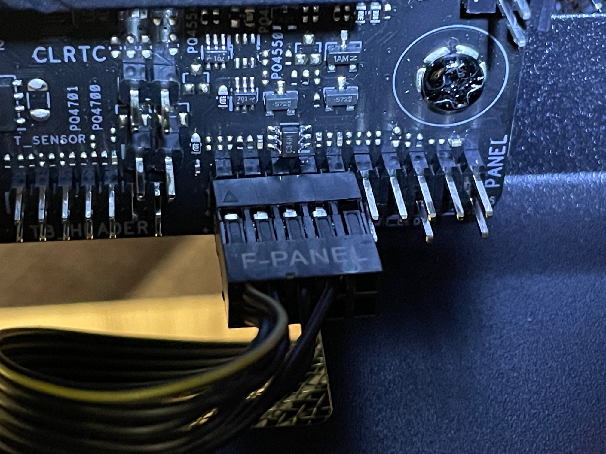

2: Ganz banal: sitzt mein F-Panel Stecker richtig? (siehe Bild)
Link zur Mainboard-Manual: https://dlcdnets.asus.com/pub/ASUS/...ING/G16235_ROG_STRIX_Z490-F_GAMING_UM_WEB.pdf
genau so.
für das geld hätte ich ein Focus GX 650W gekauft.
Doch er passt und ja, die zwei 4pin gehören in EATX12V_1 und passen da auch rein

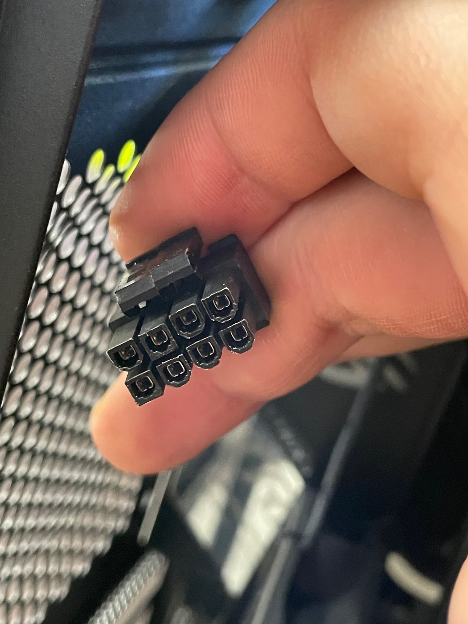

CPU1+CPU2 Stecker zu einem 8Pin Stecker zusammen führen und im Mainboard in EATX12_V1 einstecken und fertig
Reaktionen: feidl74
Warum einen Adapter für die CPU- Lüfter verwenden, wenn das Board doch alles bietet!?
Das mit den CPU- Steckern 12 Volt kannst du hier im Forum tausendfach nachlesen! Was hat die Suche ergeben!? Ebenso kannst du das in den Handbüchern zum Board und zum Netzteil in Erfahrung bringen!
Was das Frontpanel angeht - hast du nen NZXT Gehäuse ?
Ja genau, ist ein NZXT H510i :)
kommt darauf an ob der cpu_opt regelbar ist per PWM/dc signal. bei dem b550 board von mir, würde der lüfter auf dem CPU_opt immer volle drehzahl laufen, da nicht regelbar. somit würde dann ein adapter sinn machen um beide cpu lüfter mit dem signal des einen, zu synchronisieren(auf cpu_fan1 angeschlossen)
Sieht erstmal richtig aus, steht aber auch in deinem Handbuch zum Gehäuse.
nur halb. bei den b550 und x570 boards ist der CPU_OPT fan anschluss nicht regelbar;). da hat asus einfach gespart, am falschen ende
