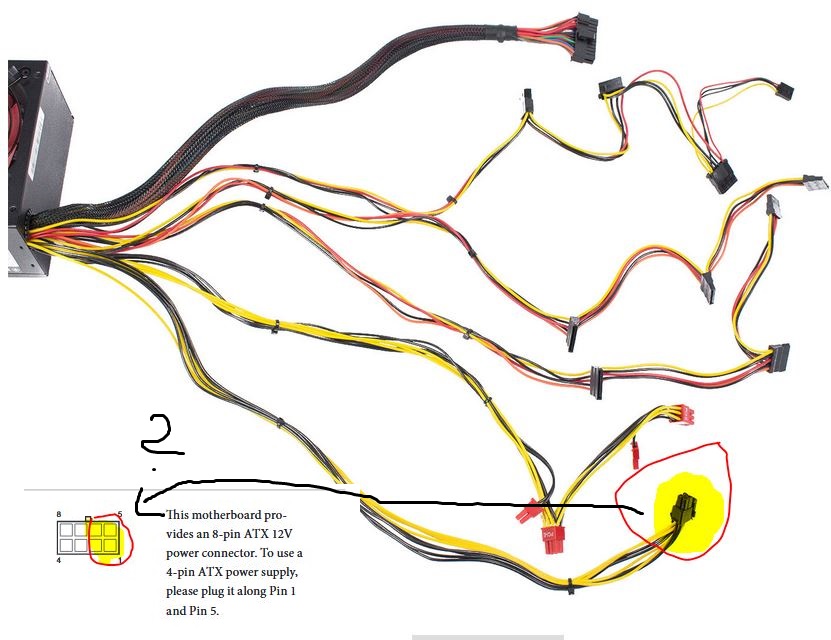

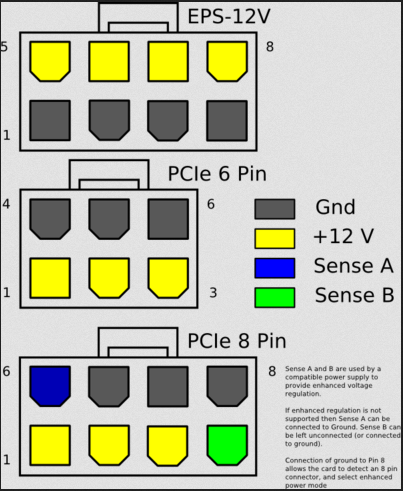

Hier eine Übersicht der Stecker.
Der 6pin PCIe Stecker passt in den 8pin EPS (CPU) Stecker aber dort ist + und - vertauscht.
Im Idealfall hat eine Schutzschaltung dein System abgeschaltet im Schlimmsten fall ist das Mainboard jetzt Schrott.
@Zaptek, denke er hat die "roten" ( deinem bild) von der graka rein gesteckt. denn so wie du es zeigst ist es richtig ... schreibt ja 6 Pin !!
