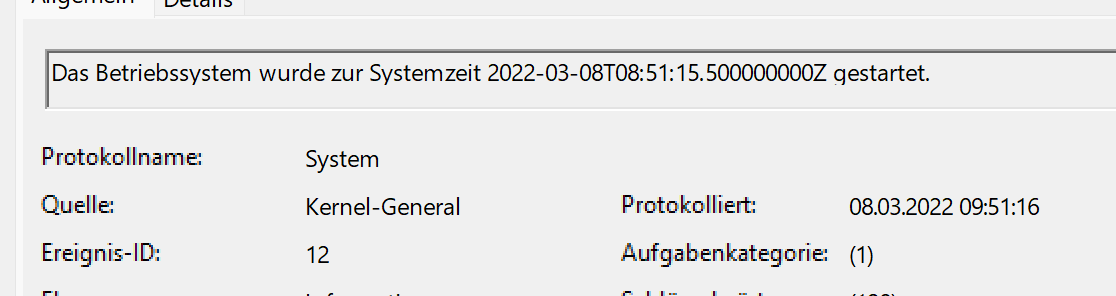

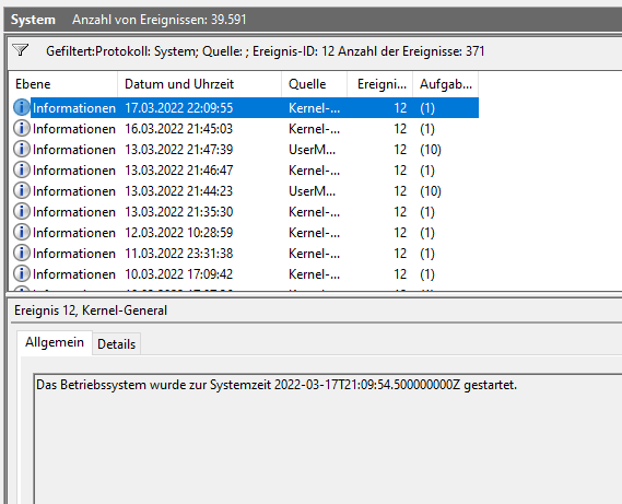

tollertyp schrieb:
Das müsste der Neustart gewesen sein. Dementsprechend treten die Fehlen nach dem reset auf und sind sicher nicht ausschlaggebend? Ich kann das eventfile leider nicht uploaden.
(Link durch Mod entfernt)
Dann pack die Datei in ein ZIP-Archiv und probiere es damit.

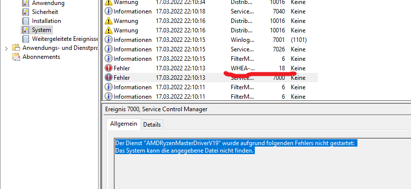

FleW schrieb:
Fehler laut ereignismanager: Der dienst "amdryzenmasterdriverv19" wurde aufgrund folgenden fehlers nicht gestartet:
Warum hängt man sich hier bei einem Treiber auf, der nicht gestartet wurde, sprich der fehler ist erst nach dem Neustart aufgetreten!
Dafür wird der eigentliche Fehler völlig ignoriert.
Wenn WHEA 18 Fehler auftreten (und das war bestimmt nicht der einzige Eintrag), dann kann man mit 99%iger Sicherheit von einer fehlerhaften CPU ausgehen!
Denn so selten ist der Fehler hier nicht, so dass man hier im Forum nicht darüber findet.
Der nächste Schritt, den du jetzt machen kannst, ist ein Supportticket bei AMD eröffnen und die CPU tauschen lassen.
AMD ist da bis jetzt sehr kulant und hatte bis jetzt jede CPU mit diesem Fehler getausht. Alles andere erachte ich hier als Zeitverschwendung.
