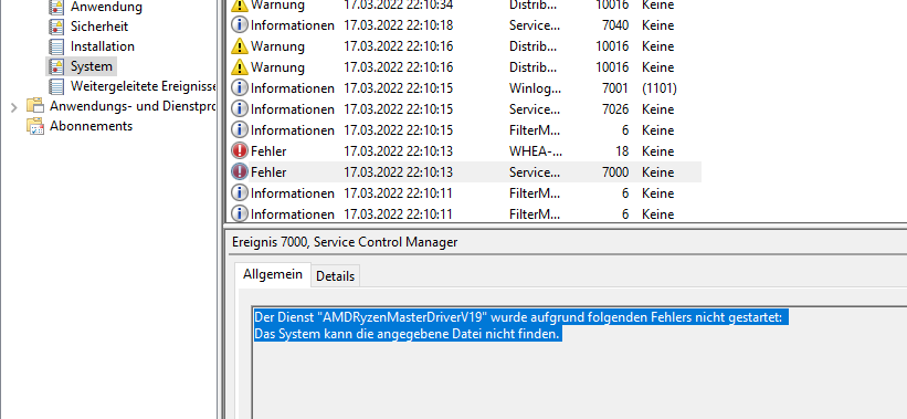

Öfter auftretender Crash beim start von Steam vr / Warzone Zusammenhang unbekannt.
Fehler laut ereignismanager: Der dienst "amdryzenmasterdriverv19" wurde aufgrund folgenden fehlers nicht gestartet: das system kann die angegebene datei nicht finden.

Habe ich, sämtliche einträge waren nicht relevant und haben nicht geholfen.
AMD Ryzen Master war zu keinem Zeitpunk je installiert
Dann ist das, was du bei "3. Welche Schritte hast du bereits unternommen" angibst, aber sehr wenig aussagekräftig.
Und im Übrigen: Glaubst du, dass es an der RyzenMaster-Meldung liegt, dass Steam VR / Warzone Probleme macht, oder ist das Fakt?

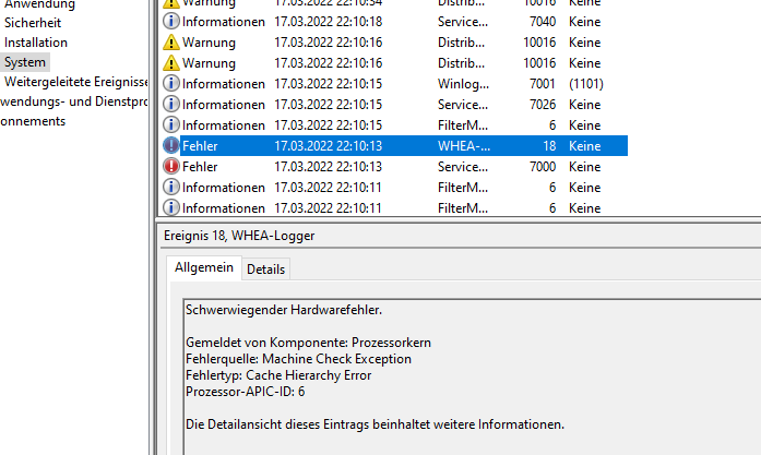

Aber unabhängig davon: Warum sollte ein nicht installiertes RyzenMaster dann zu Problemen führen? Sind nicht andere Ursachen viel wahrscheinlicher? Wie z.B. der schwerwiegende Hardware-Fehler auf dem anderen Screenshot.
Diese Aussage hättest du direkt sagen können, und nicht nur reineditieren.
Dennoch fraglich dann, warum es so einen Dienst (bzw. Informationen zu so einem Dienst) überhaupt geben soll bei deinem System.
tritt anscheinend auch auf wenn nicht explizit installiert, über GPU oder Chipsatztreiber von AMD, siehe verlinkten Beitrag

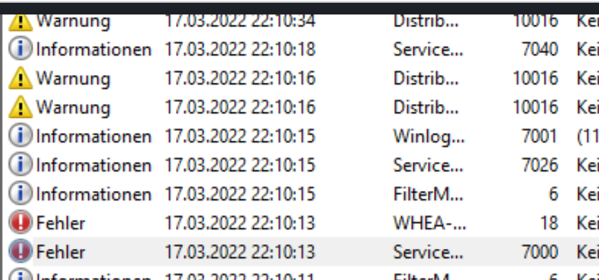

Und warum ist das einzige, wie du Crash beschreibst, das Ereignisprotokoll?
Wie zeigt sich der denn genau?
Und grundsätzlich, wenn du nicht weißt, was die Ursache ist, dann solltest du nicht so schreiben, als würdest du die Ursache kennen, weil die Leute dann durch dich womöglich voreingenommen einfach auf eine falsche Fährte geschickt werden.
Schreib doch mal detailliert was genau passiert, wann du exakt das Spiel startest, wie der Crash aussieht. Ich sehe nur das Ereignisprotokoll und weiß halt nicht mal, wann das Spiel gecrasht ist.
Und es gibt keine Ryzen-Grafikkarte. Rückstände alter Readon-Treiber zu entfernen wird aber sicher nicht schaden
Und bitte unterlasse die sinnlosen Komplettzitate.
Ich meinte natürlich Radeon. Beim Start der genannten Software wird der Ablauf gleichermaßen wie bei einem Reset in Gange gesetzt ohne Meldungen etc. Ich kann die Ursache nur über den Ereignismanager erörtern.
Also der komplette Rechner macht einen Reset, wie wenn du die Taste am Gehäuse betätigst?
Und um bei den gezeigten Log-Einträgen zu bleiben: Um wieviel Uhr trat denn dieser Reset konkret auf?
Sicher auch kein BlueScreen?

Genau und dieser zum Zeitpunkt der Errormeldung. Ist halt auch schwer zu reproduzieren, da dies recht willkürlich erfolgt. Und er bootet auch direkt neu ohne bluescreen. Ich habe es oft nicht mal mitbekommen.
Der Rechner lief hier sichtlich noch wie lange nach dem Fehler mit dem Ryzen Master?
Das sind über 20 Sekunden. Schieß dich halt weiter auf die Meldung mit dem Ryzen Maste ein, was im verlinkten Thread auch nicht das Problem war. Ist ja nicht mein Problem.
Und wenn du in die Ereignisanzeige schaust, dann schau eher die Sachen an, die unmittelbar vor dem Absturz sind. 20 Sekunden sind Welten.

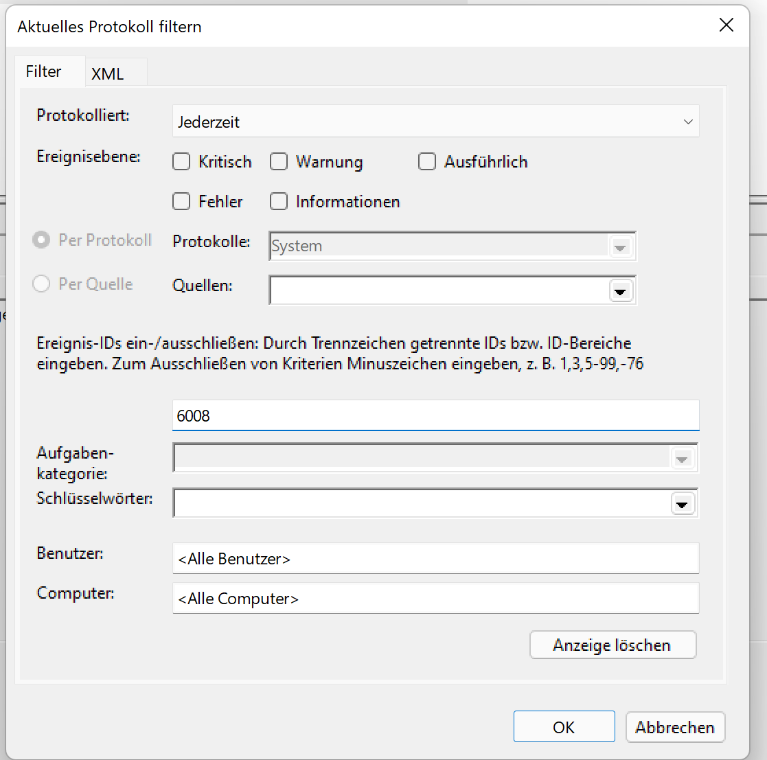

Hast du auch Einträge mit Ereignis-ID 6008? Kannst du filtern:
Dann siehst du evtl sowas:

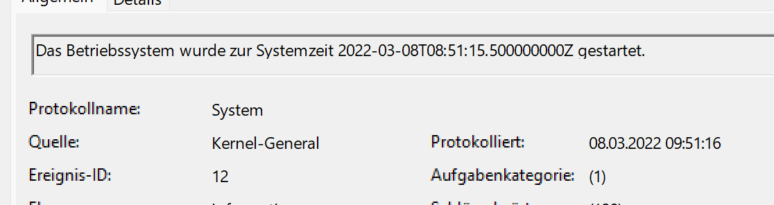

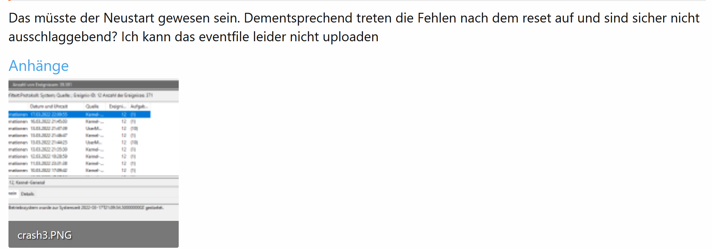

Sicher, dass die nicht nach dem Reset entstanden sind? Und wenn nicht, woran kann es denn sonst liegen. habe leider keine weiteren Anhaltspunkte.
Wäre mir neu dass der erste Eintrag nach einem WIndows-Boot eine DistributedCOM-Meldung ist.
Nein von heute sind keine 6008er dabei
Ich bin zwar Fachinformatiker, aber noch lange kein Profi, deshalb fragte ich.
Für Vorverurteilungen reicht es ja.
Und dass die beiden Einträge nach dem Absturz sind, das hast du ja selbst gemerkt:
vs
Edit: Wurde jetzt gerade der Beitrag, auf den ich antworten wollte, verschoben/gelöscht?
Ja, wurde er, aber hab nen Screenshot:
