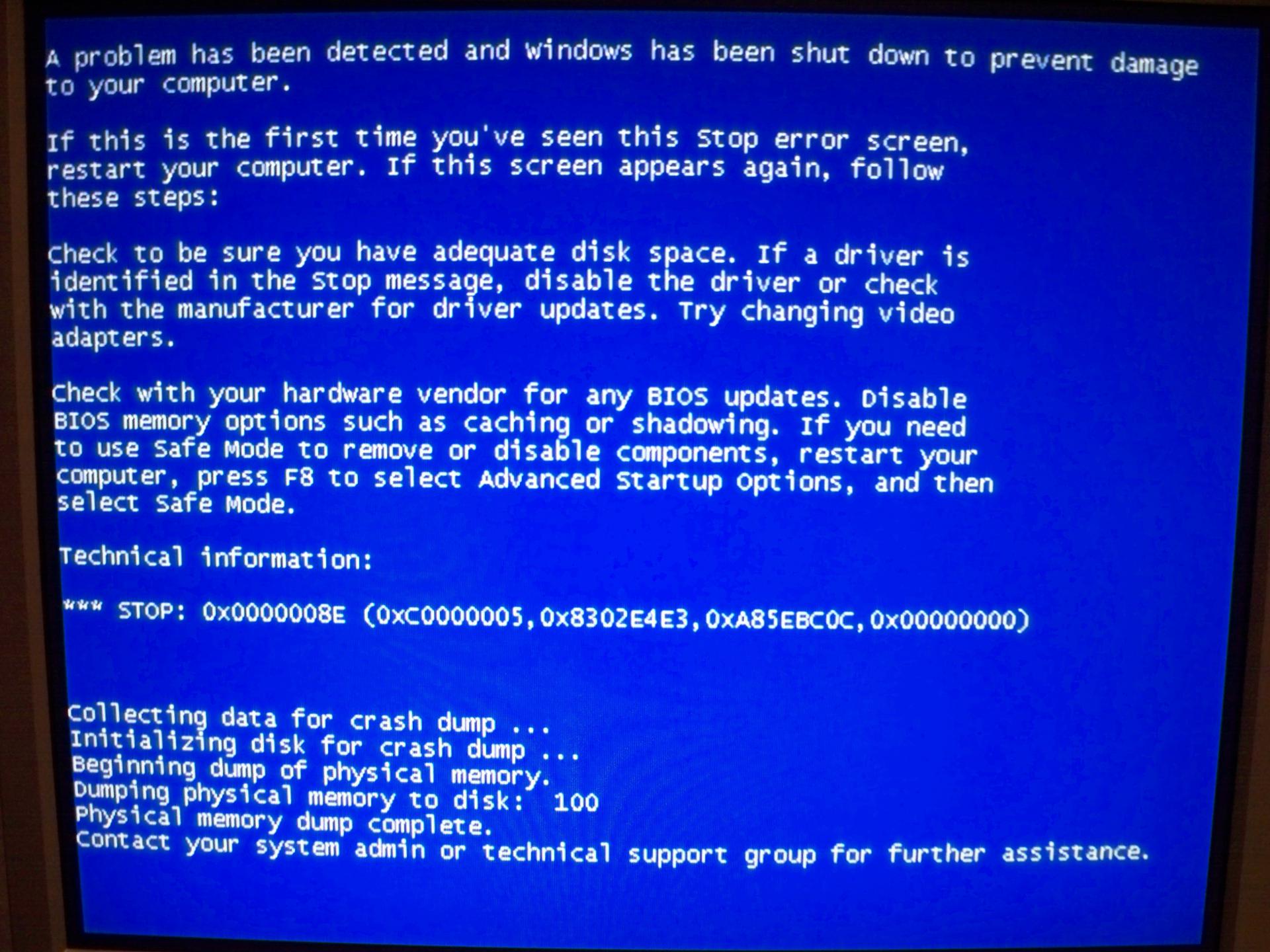

Hallo euch allen! Erstmal ein frohes und gutes neues Jahr 2010!
Nun zu meinem Problem. In letzer Zeit erhalte ich immer mal wieder den angehängten Bluescreen wenn ich Vista herunterfahre. Der taucht dann immer direkt nach drücken des Herunterfahren Buttons auf. Ich hab schon bissle gegooglet aber genau diesen Bluescreen habe ich nirgends gefunden. Das Problem ist nämlich, dass keine Datei oder Meldung angezeigt wird die auf den Verursacher zurückführen lassen.
Deswegen wollte ich mal hier fragen und euch fragen was das Problem sein kann.
Falls das Thema hier falsch sein sollte sorry, hier erschien es mir am richtigsten.
Wenn ihr noch Fragen habt scheut auch nicht sie zu stellen!
Lg PCChecker

Wenn der Rechner ansonsten einigermassen gut läuft werden es wohl Speicherfehler sein, entweder Ram, Harddisk oder Grakaspeicher, Festplatte zu voll wegen der Auslagerungsdatei oder der Systemwiederherstellungspunkte.
Ram testen, nachsehen ob genug Speicher da ist, evtl mal die Treiber für Graka erneuern oder nachsehen ob im Gerätemanger Hardwarefehler vorliegen und deren Treiber nicht korrekt geladen werden/fehlen, dazu auch mal die ausgeblendeten Geräte anzeigen lassen.
Im abgesicherten Modus mal alles abstellen was automatisch beim Systemstart geladen wird, wenn der Rechner dann neu gestartet und runtergefahren wird und keine Fehler macht, dann mal alles durchtesten bis der Fehler gefunden wird (Softwaremässig), als erstes würde ich aber mal den Ram und Timings testen.
Wenn Du Dumpfiles anlegen lässt könntest Du diese auch auswerten mit dem Tool "Windebug".
Wie oben nachzulesen ist, wurde vom System eine Minidump geschrieben. Diese Datei verrät unter Umständen relativ gut, wo der Ursprung des Bluescreens liegt.
Um diese Auszuwerten, brauchst du das Debugging Tool for Windows -Link zur 32-bit Version-
Das allein reicht jedoch noch nicht aus. Nach der Installation findest du im Programmverzeichnis die 'Debugging Tools for Windows'. Hier befindet sich die Datei windbg.exe, diese starten (bei Win7, Vista als Administrator starten).
Der Debugger muss zunächst noch verschiedene Informationen über installierte Patches, SPs, Treiber, etc., bekommen. Dies macht er eigenständig...einfach warten.
Dann auf Files -> Symbol File Path und in das kleine Fenster folgenden Befehl eingeben (paste&copy):
SRV*C:\symbols*http://msdl.microsoft.com/download/symbols
einen Haken bei 'Reload' (sofern es nicht ausgegraut ist) und OK drücken. Jetzt können alle notwendigen Informationen zum Debuggen von MS geladen werden, das geschieht automatisch.
Anschließend über Files, das Speicherabbild für den Debugger öffnen: Files -> Open Crash Dump
Memory.dmp auswählen und öffnen.
Im letzten Schritt in die untere Befehlszeile "!analyze –v" eingeben und Entertaste drücken.
Der Debugger werkelt dann etwas und nach kurzer wird als Ausgabe eine eindeutige Zuweisung der Datei, die den Bluescreens hervorgerufen hat, gegeben.
Den Text der Auswertung kannst du dann uns posten.

Mal abstellen oder neu installieren/aktualisieren oder vor dem runterfahren beenden?
OK werd ich mal versuchen, ist halt der Extras Manager von Skype glaub ich mal.
Thx für die Hilfe!
Schau mal ob das damit funktioniert.
Wenn nicht, Ursache des Bluescreens: IMAGE_NAME: ntkrpamp.exe. Dies kann jedoch die unterschiedlichsten Problemursachen haben.
Auf jeden fall solltest du Service Pack2 + alle Updates installieren (sofern noch nicht geschehen).
Sowie die aktuellsten Chipsatztreiber installiert installieren.
Wenn das auch nichts helfen sollte, werkams ersten Rat mit dem RAM-Test machen.
Also Service Pack 2 und die Updates sind alle drauf, ich kuk mal obs neue Chipsatztreiber gibt.
Würde erst mal skypePM.exe und die dazugehörigen Dateien mal neu installieren, wenn es daran liegt und alles auf dem aktuellen Stand ist. Oder mal deinstallieren und testen ob es überhaupt daran liegt und anschliessend wieder drauf machen, wenn es nicht daran liegt wird es wohl einen anderen Grund haben und es kann immer noch weiter geforscht werden.
Ja skypePM.exe kann man nicht direkt deinstallieren, nur Skype komplett. Ich hab den automatischen Start vom Extras Manager deaktiviert, d.h. das skypePM.exe nur startet wenn ichs brauch. Muss halt jetzt ein paar Tage testen, weils wie gesagt ja nicht bei jedem Herunterfahren passiert.
Gut ich habs jetzt ein paar Tage getestet und siehe da, ich hatte seither keinen BlueScreen mehr!
Vielen vielen Dank! Ihr habt mir echt geholfen!
