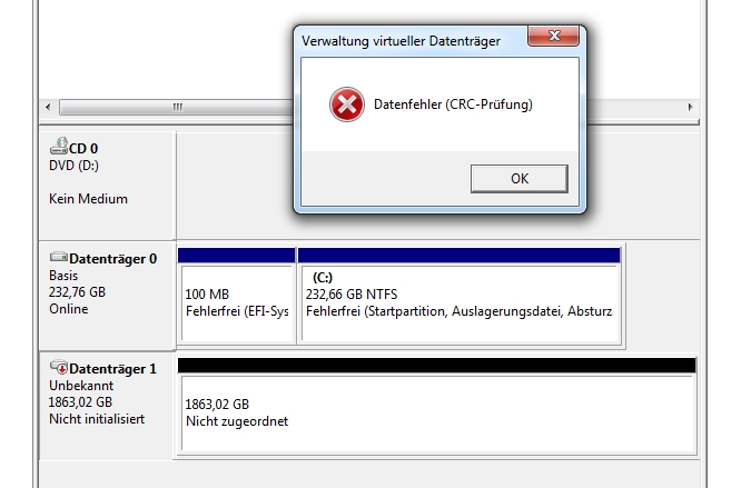

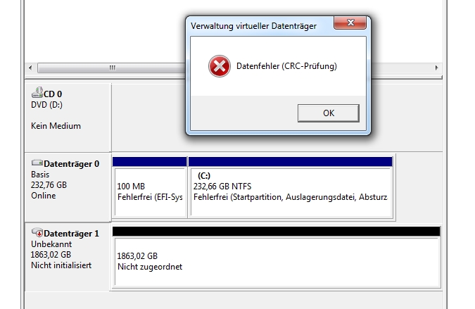

Ich habe eine 2 TB Platte, die ich aktuell nicht mehr formatieren kann. Ich vermute mal, das sich irgendwas zerschossen hat. Über die Datenträgerverwaltung sehe ich den Datenträger zwar, kann ihn aber nicht formatieren (siehe Screenshot).
Es erscheint " Datenfehler (CRC-Prüfung) ". Da die Festplatte noch kein halbes Jahr alt ist, hoffe ich mal, das jemand von euch noch eine Idee hat, das Teil wieder ans Rennen zu bringen.

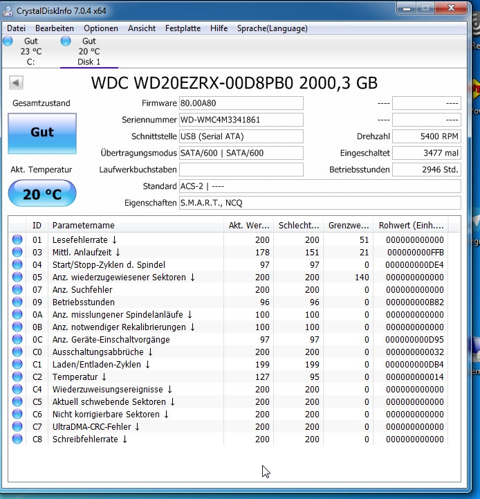

Poste doch bitte mal den Screenshot von CrystalDiskInfo für die Platte, ziehe aber bitte das Fenster soweit auf, dass alle Attribute und auch die Rohwerte vollständig sichtbar sind.
Das Fehlerbild spricht eher für einen Defekt der HDD. Poste mal einen Screenshot von Crystal Disk Info mit den SMART-Werten der HDD, aber wenn sie sich schon nicht initialisieren lässt (im Screenshot ersichtlich), siehts schlecht aus.

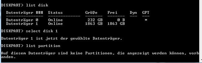

anbei der Screenshot von Crystal Disk. Ich habe es auch schon mit DiskPart versucht, war aber auch nicht erfolgreich damit. Er sagt, es wäre keine Partition vorhanden (siehe Screenshot).

Die SMART-Werte sind O.K. Die Meldung von diskpart ist auch in Ordnung, denn es sind offensichtlich keine Partitionen drauf. Führe nochmal diskpart, aber diesmal den Befehl "clean" aus (unbedingt die richtige Platte auswählen!). Dies führt einen Schreibzugriff aus und wenn dann auch eine (CRC-)Fehlermeldung kommt, ist sie vermutlich defekt. Falls diskpart clean ohne Fehlermeldung ausgeführt wird, dann in die Datenträgerverwaltung gehen -> Rechtsklick auf Datenträger 1 -> initialisieren -> MBR oder GPT wählen (ist egal was) -> ausführen. Dann nochmal bescheid geben ob und wenn ja was funktioniert hat.

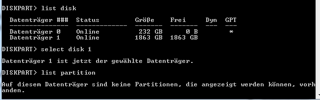

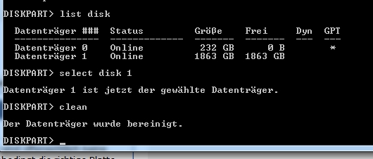

DiskPart Clean habe ich durchgeführt, es kam auch die Meldung "Datenträger wurde bereinigt" allerdings gibt der Datenträgerverwaltung immer noch den CRC-Fehler aus, bei der Initialisierung... :(
Wie schon gesagt, wenn sie sich nicht initialisieren lässt, ist sie hin. Testdisk ist hier das falsche Tool für das Problem. Wenn es eine fertig konfektionierte externe HDD ist, dann müsste ja noch Garantie, bzw. sogar Gewährleistung drauf sein, daher zurück zum Händler damit. Es ist auch möglich, dass die Elektronik des Gehäuses defekt ist.

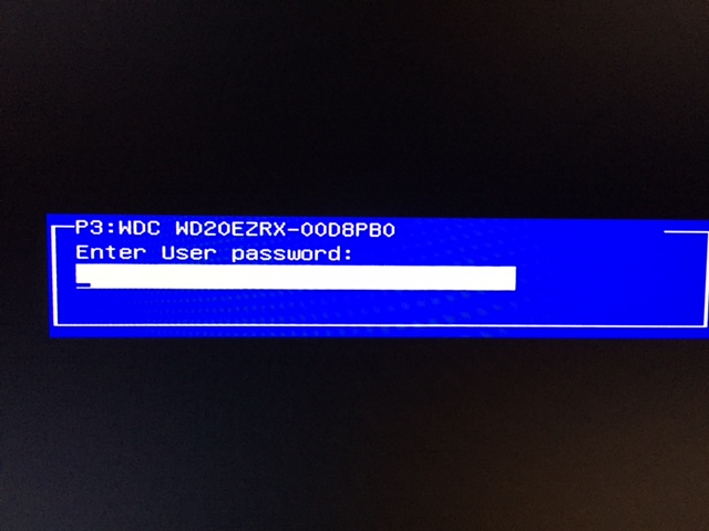

Ich habe jetzt noch etwas Neues herausgefunden. Ich habe die Platte gerade mal direkt in meinen Rechner angeschlossen (SATA). Bevor der PC hochfährt will die Platte ein User Kennwort haben. Aber ich habe nie eins vergeben. Gibt es ein Standard-Kennwort für die Western Digital Platten?

Probiere man unter Linux ein Secure Erase mit
sudo hdparm --user-master m --security-erase WDCWDCWDCWDCWDCWDCWDCWDCWDCWDCWD /dev/sdx
wobei das x in /dev/sdx durch den korrekten Buchstaben für das Device der Platte zu ersetzen ist und WDCWDCWDCWDCWDCWDCWDCWDCWDCWDCWD hoffentlich noch immer von WD als Mater Passwort für alle HDDs verwendet wird und bei der Platte auch nicht geändert wurde. Wenn nicht, hast Du eine schönen Briefbeschwerer oder Du packst sie halt wieder in der Gehäuse aus dem sie wahrscheinlich ausgebaut wurde.
PS: Das ganze dauert einige Stunden, weil dabei die ganze HDD komplett gelöscht wird, danach ist aber auch das User Passwort weg, also bring Geduld auf und breche es nicht ab!

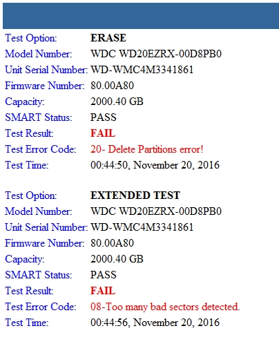

Ich habe mir gestern noch ein Test-Tool von WD heruntergeladen (Data Lifegurad Diagnostic). Das Tool zeigte beim Test eine ganze Reihe an defekten Sektoren an (siehe Screenshot).

Unter Linux brauchst Du keinen Laufwerksbuchstaben, das Device gibt es auch ohne. Das die Fehler melden, mal CRC Fehler mal andere, liegt eben einfach daran, dass ein per Passwort gesperrtes Laufwerk nur wenige Befehle akzeptiert, wie eben das Auslesen der S.M.A.R.T. Werte, aber keine I/O Befehle um Daten zu lesen oder zu schreiben und die Tools reichen dessen Fehlermeldung eben unterschiedlich an den User weiter. Das aber selbst das WD Tool nicht korrekt erkennt, dass die Platte per Passwort gesperrt ist, ist traurig.
Das Masterpasswort kann man nicht anstelle des Userpassworts verwenden, man kann damit nur die Platte per Secure Erase entsperren, nicht aber auf die Daten zugreifen. Der Gedanke ist, dass der Master die Platte wieder nutzbar machen kann, nicht aber an die Daten des Users kommen soll, dies geht nur mit dem Userpasswort und bei der Einbau des Passwortes im BIOS geht es eben um das Entsperren der Platte, nicht um ein Secure Erase.
Wenn es beim Formatieren im dem NAS passiert ist, dann hat das NAS dort kein normales Format gemacht, sondern die Platte ein Secure Erase ausführen lassen und dazu muss ein Passwort verwendet werden, es wird dabei also immer ein User Passwort gesetzt werden (der Masterpasswort ist ja ab Werk vergeben und im Prinzip unbekannt, könnte aber auch verwendet werden), ohne geht das nicht. Dies ist eine Sperre damit nicht einfach eine Schadsoftware alles Löschen lassen kann. Das Passwort wird erst am Ende des Secure Erase automatisch wieder entfernt, wurde aber das Secure Erase nicht vollständig ausgeführt, so bleibt es eben gesetzt und die Folge davon siehst Du hier. Daher bin ich kein Freund davon ein Secure Erase zu mache, wenn man die Platte auch einfach so mit Nullen überschreiben könnte.
Schau Dir den Befehle für das Secure Erase oben noch mal an, da kann man wählen ob man das Master oder User Passwort nimmt, denn da steht --user-master m für die Verwendung des Masterpasswortes, will man das Userpasswort nehmen, müsste dort hdparm --user-master u verwendet werden. Man muss dem also auch sagen, welches Passwort man verwendet.
PS: Hier im synology Forum oder hier findest Du ähnlich Fälle, danach wäre das korrekt Passwort aber WDCWDCWDCWDCWDCWDCWDCWDCWDCWDCW, also um ein Zeichen (das letzte D) kürzer.
