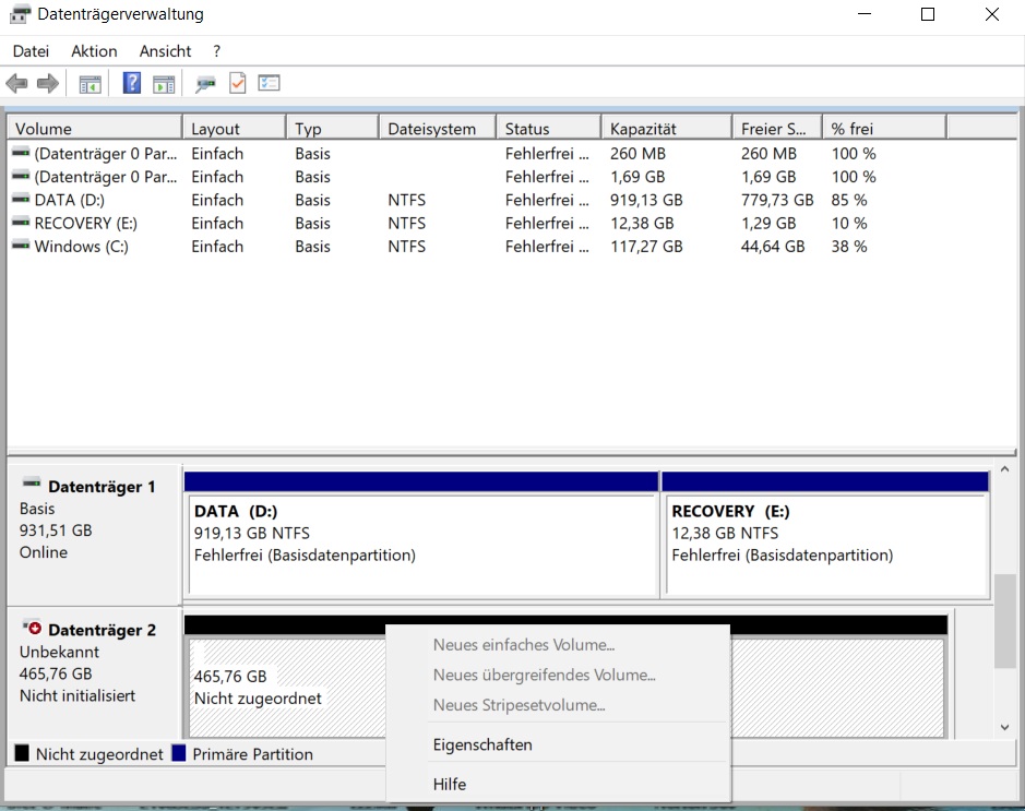

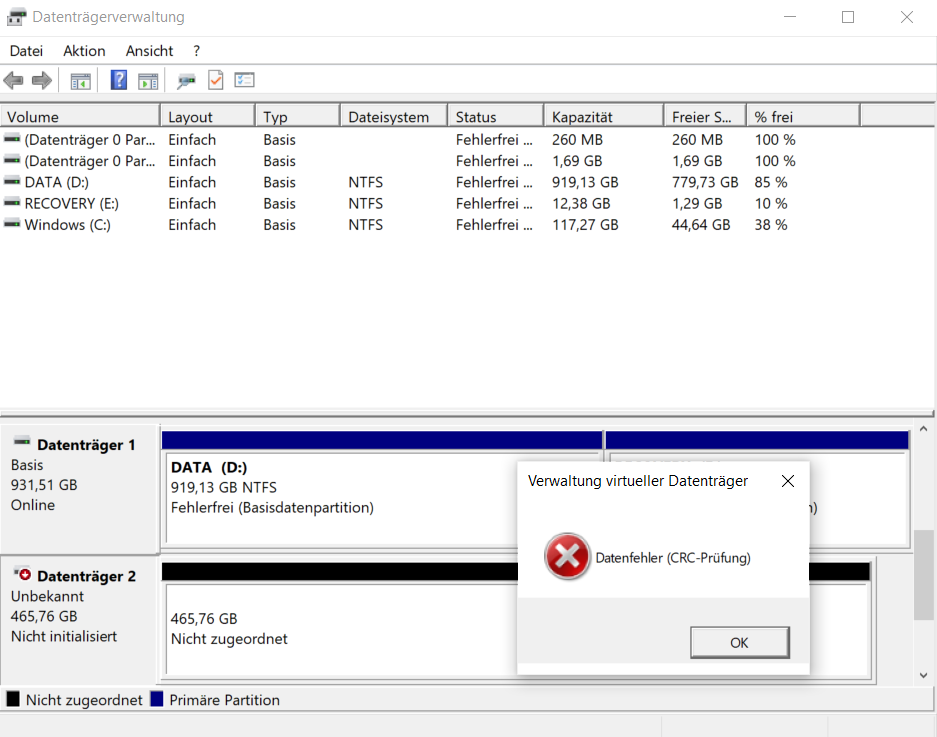

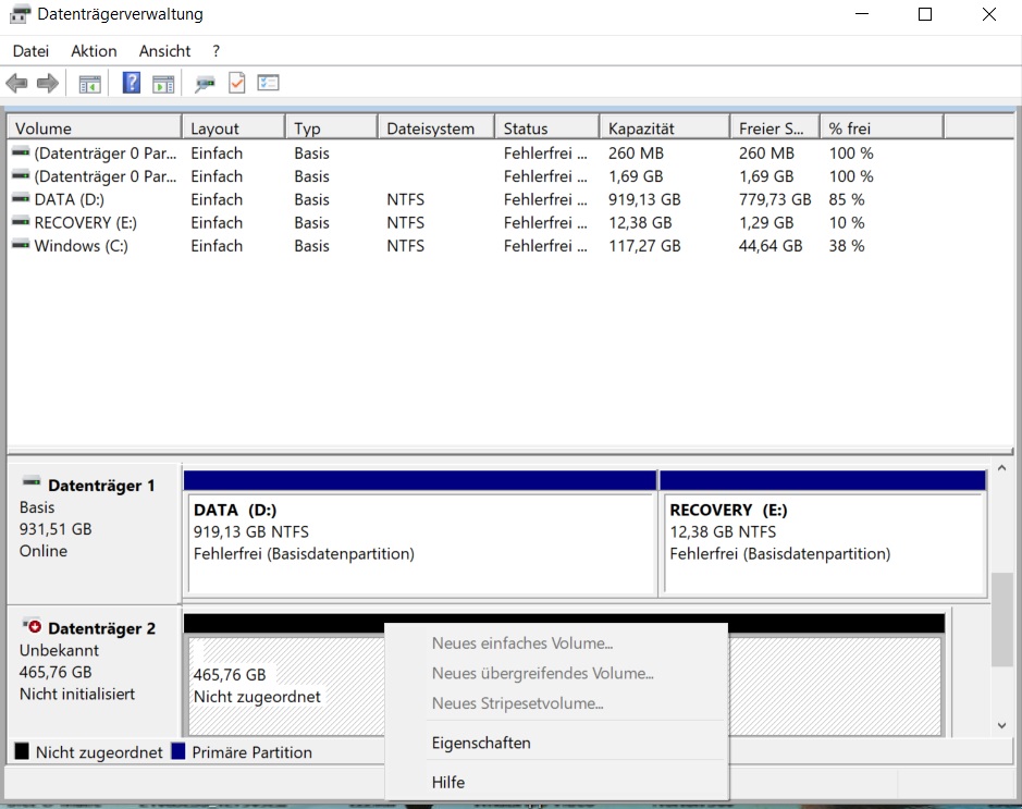

Hab die mit einem USB 2.0 to IDE/SATA Adapter am Laptop.
Wird im Explorer nicht als Laufwerk angezeigt.

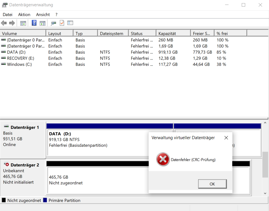

In der Datenträgerverwaltung schon, aber schwarzer Balken, Initialisieren nicht möglich, da CRC Fehler.
Unsere IT in der Firma meinte:
-hau weg das Teil, das ist mit einem anderem Betriebssystem formatiert wurden, das wird nix mehr.
-möglicherweise liegts am Adapter, richtiger Anschluss/Einbau wäre sinnvoll
-oder sie ist defekt.

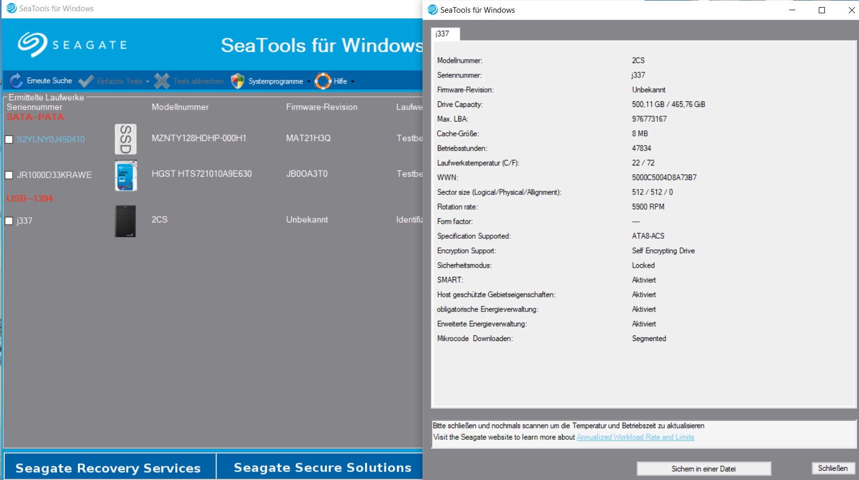

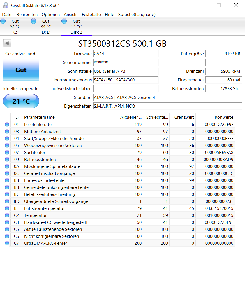

Hatte aber heute nochmal Zeit und hab nochmal gegoogelt, kam auf CrystalDiskinfo und da wird mir die Festplatte angezeigt.
(sowie auf die beiden: Western Digital Dashboard, das zeigt sie nicht an. Das SeaTools für Windows erkennt sie aber. )
Also, Frage, an euch Freunde der silbernen Rotation, wie formatiere ich die jetzt?
Weil, wenn die ja angezeigt wird, kann sie ja schonmal nicht defekt sein.

Da ist ja gar keine Partition drauf.
Kommt der Fehler, wenn du ein neues Volume erstellen möchtest, oder wann?
Hast du mal probiert, die Laufwerksreparatur für die HDD zu starten?
Mauszeiger Rechtsklick, kann es nicht mal auswählen.

"Weil, wenn die ja angezeigt wird, kann sie ja schonmal nicht defekt sein." --> falsch.
Das heißt nur das Windows den Firmwarechip mit den Daten zumindest teilweise lesen kann und, falls die Platte dreht, die Mechanik noch funktioniert.
Ich würde nicht riskieren da noch irgend etwas drauf zu speichern.

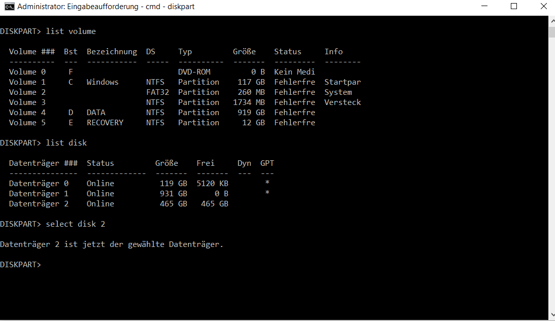

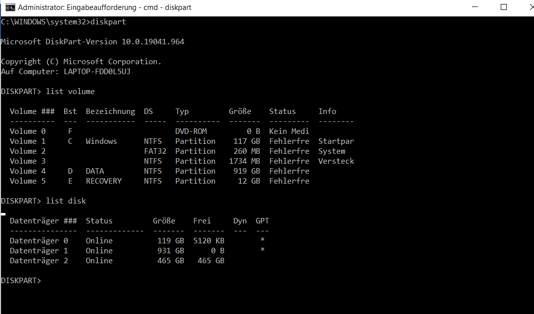

Versuch mal die Platte mit Diskpart zu formatieren.
Hier mal die Anleitung ...
Keine Ahnung ob die Telekom die zurück will. War mir egal, als das Teil in der Schrottkiste lag.
Ja ist halt Bastel- oder Spieltrieb, hätte ja sein können, das es ne einfache Lösung gibt.
Dann fliegt sie halt weg, was solls.

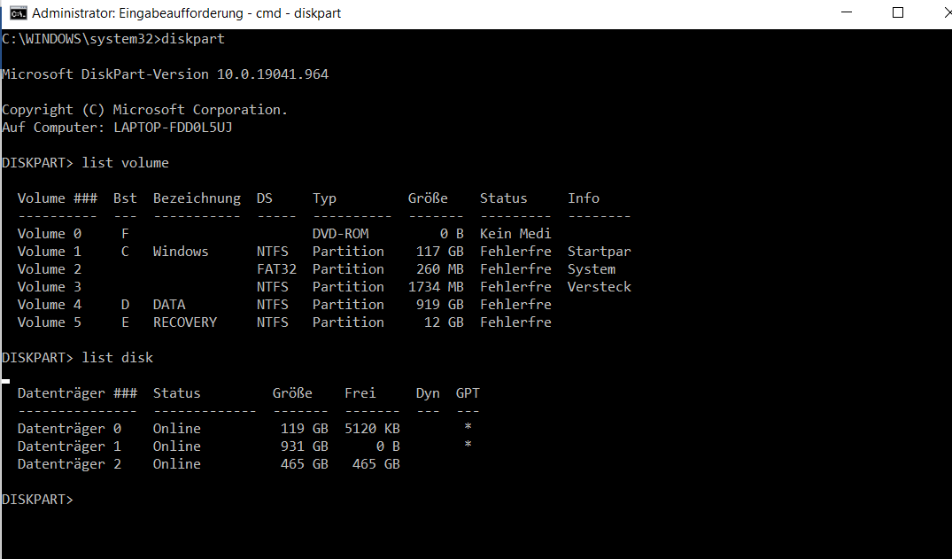

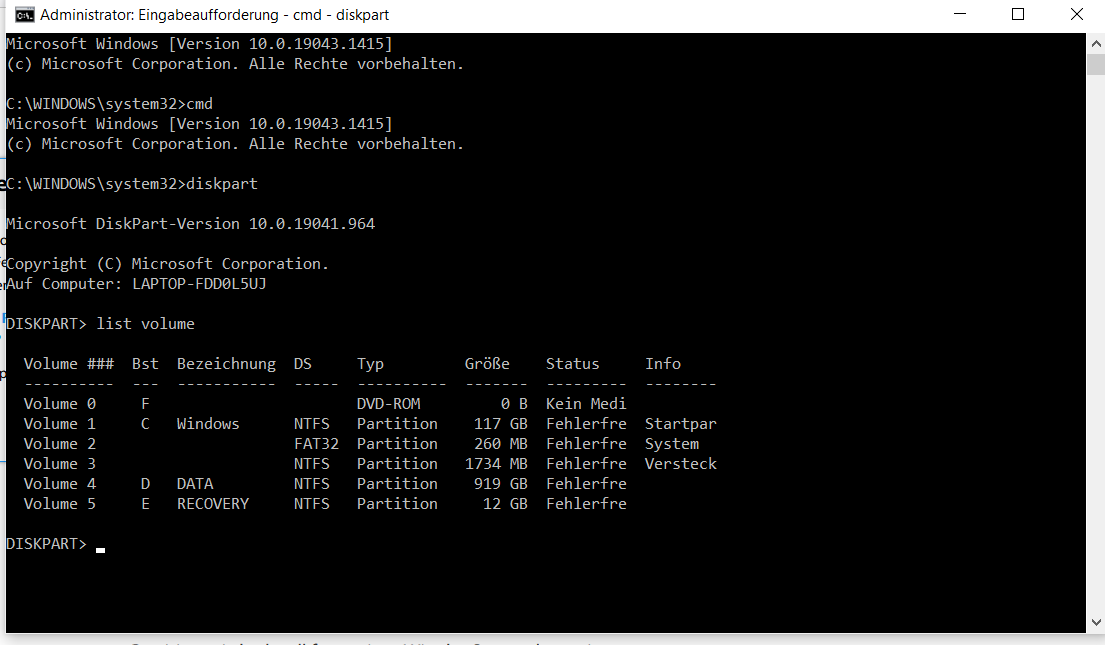

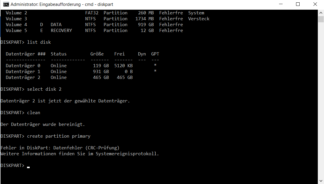

@ an - dy , versuch ich gleich mal
Da wird dieses Laufwerk nicht angezeigt.

jetzt "select disk 2"
dann müsste diese mit einem stern markiert werden
Dann nach dieser Anleitung weiter machen ...
4. Geben Sie „select disk 2" ein und drücken Sie die Eingabetaste. Hier ist Disk 2 das Laufwerk.
5. Geben Sie „clean” ein und drücken Sie Enter.
6. Jetzt geben Sie „create partition primary", drücken Sie Enter.
7. Geben Sie „format fs=fat32 quick” oder „format fs=ntfs quick” ein und drücken Sie die Eingabetaste, um USB-Laufwerk zu FAT 32 oder NTFS nach Ihrem Bedarf zu formatieren.

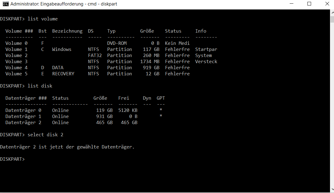

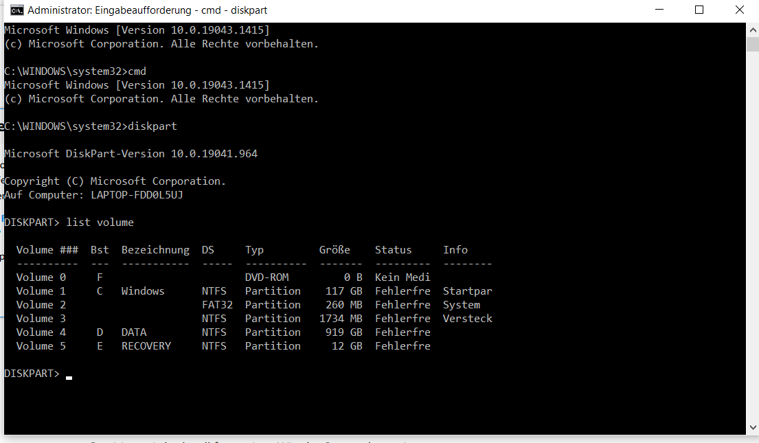

Stern ist nicht dran, aber er hat sie ausgewählt.
CRC Fehler
Wenn Du dir jetzt sicher bist, dass das wirklich diese Festplatte ist, dann so weiter machen.
"clean" - Enter
„create partition primary" - Enter
„format fs=fat32 quick” oder „format fs=ntfs quick” - Enter
Dann würde ich noch das machen was mr hyde geschrieben hat.
Dann nochmal Diskpart - und wenn das auch nix bringt - dem Entsorger zuführen ...

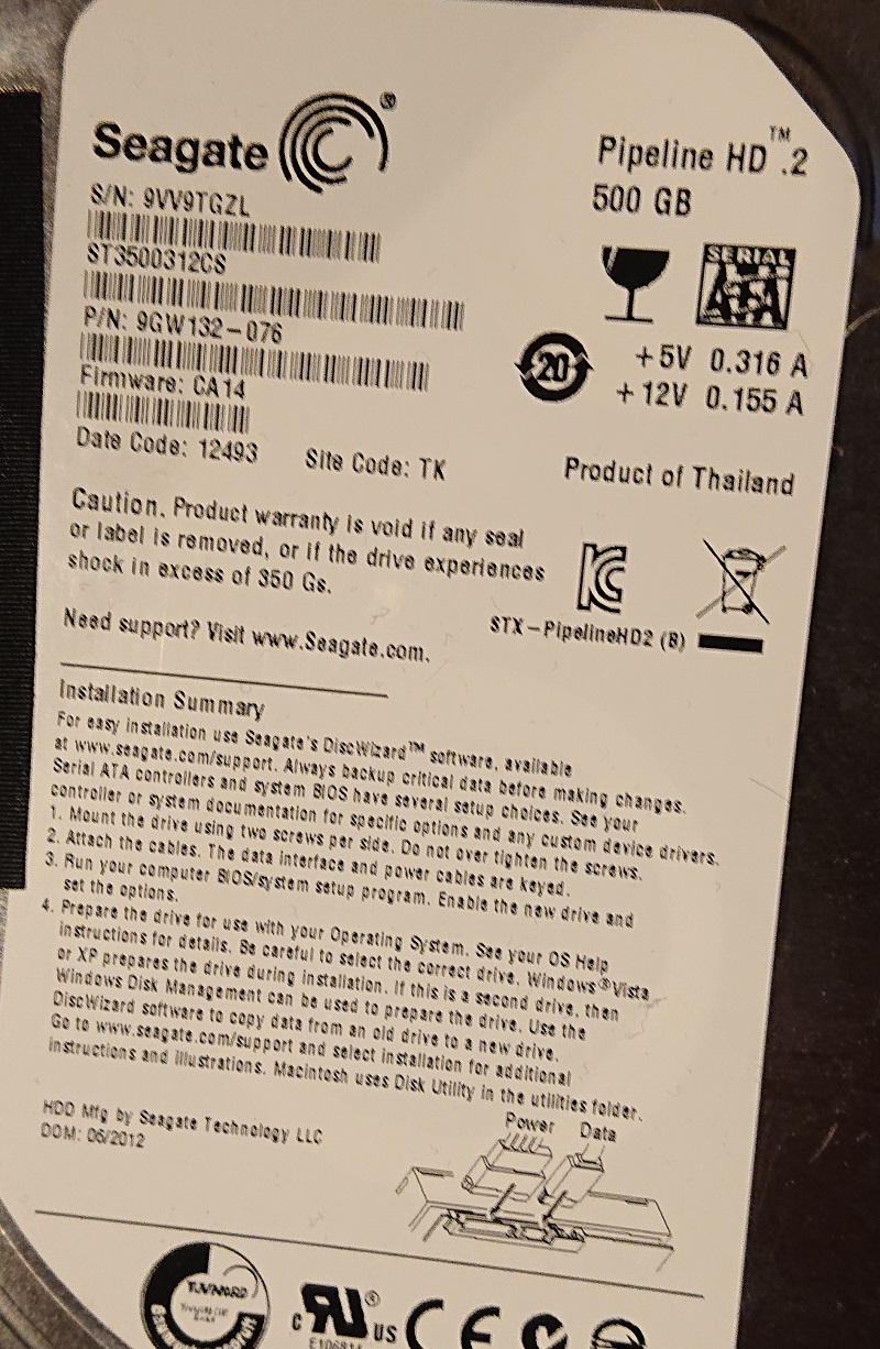

Ollerbrummbär schrieb:
ausgebaut aus einem Telekom Mediaserver
Die haben eine spezielle Formatierung ("Partitonsstil"),
kann schwierig werden diese in einem Windows PC zu nutzen.
Die Werte von CDI sehen zudem aber OK aus.
