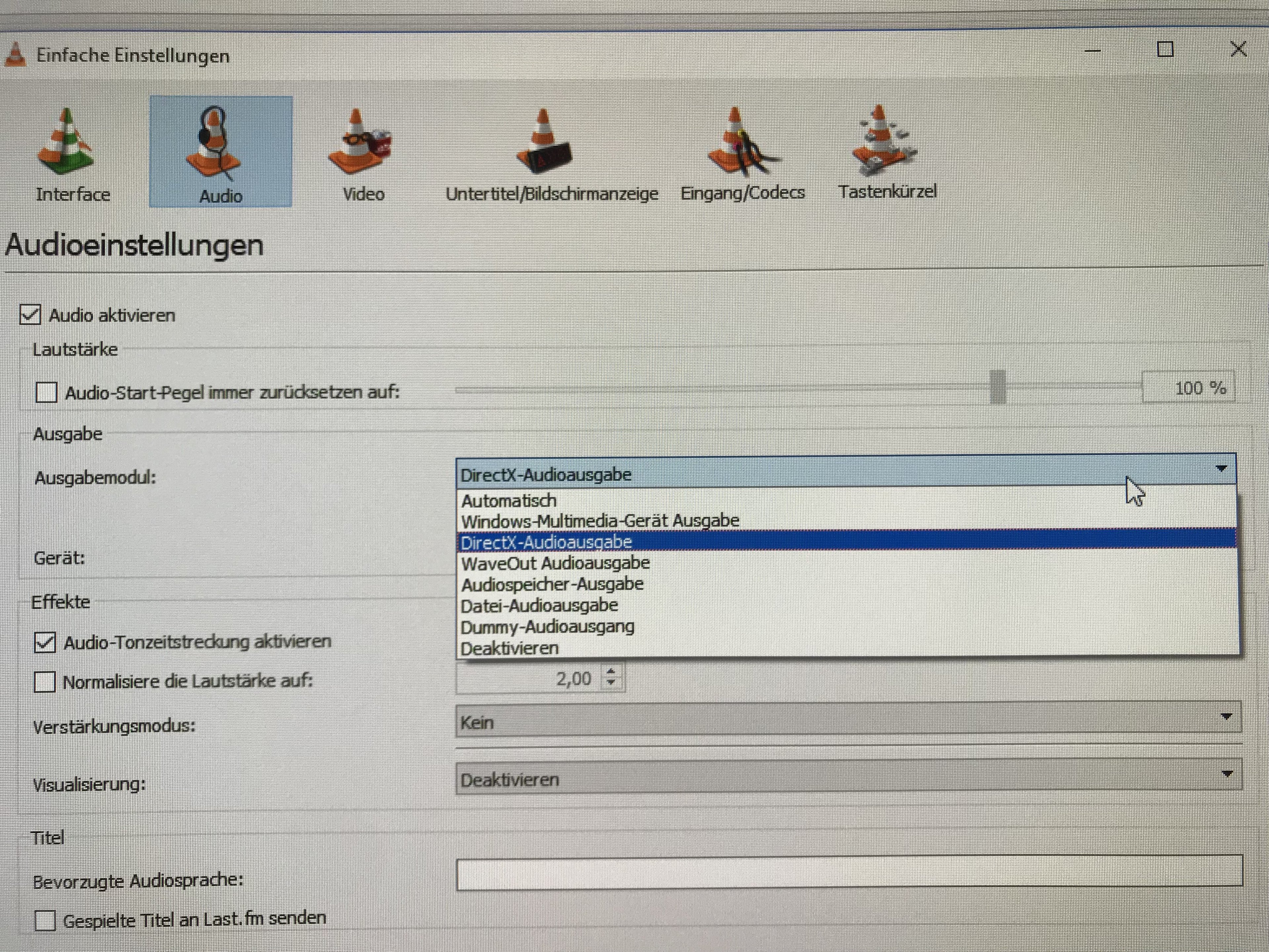

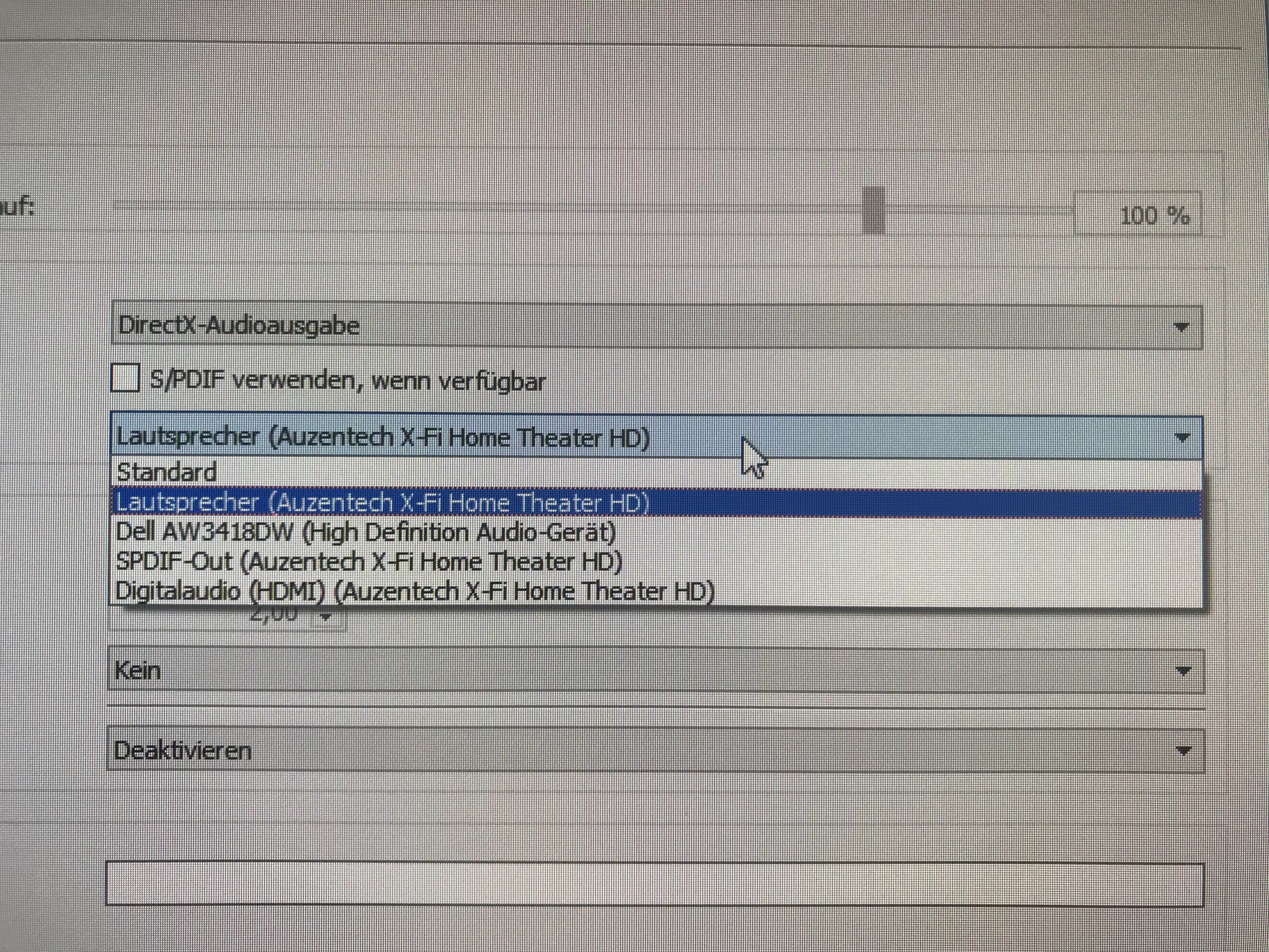

Etwas rumprobiert in den Audio-Einstellungen des VLC-Players und Erfolg!
Ausgabemodul von "Automatisch" auf "DirectX-Audioausgabe" abgeändert, sicherheitshalber noch den passenden Ausgang auf meine "Lautsprecher (Auzentech X-Fi Home Theather HD) zugeordnet, siehe Anhang.
