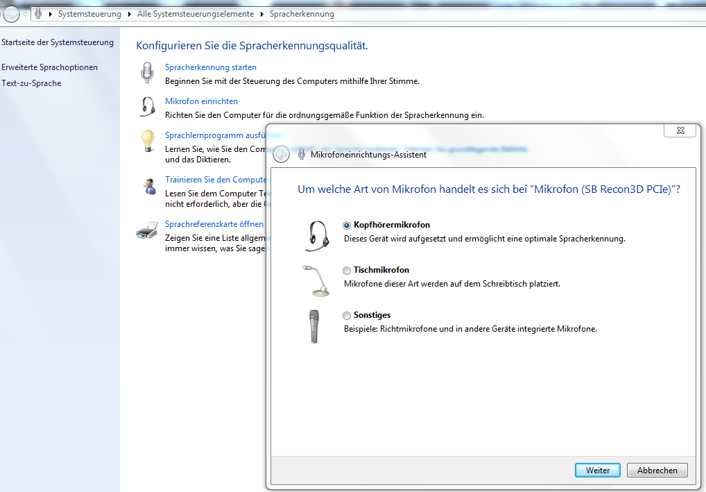

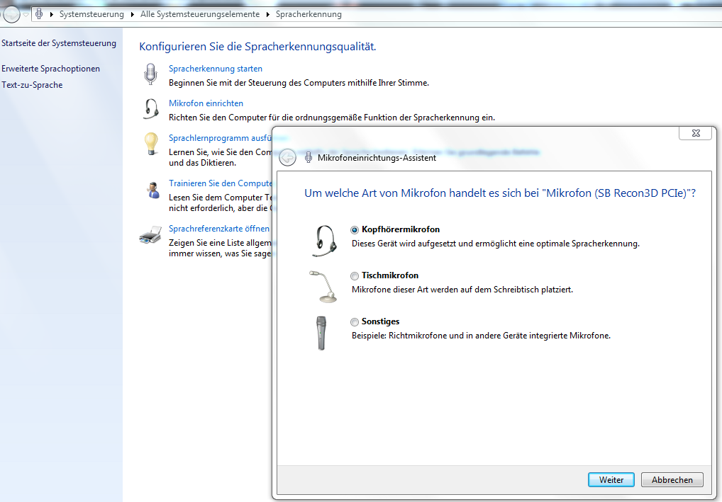

Daher, Mic-Lautstärke als auch Verstärkung senken ... probier es mal ~2/3 zu 1/3.
Crystal-Voice/ FX noch aktivieren ... vorher dein Mic in Windows noch konfigurieren.
Was meinst du mit in Windows konfigurieren?
Über die Win.-Systemsteuerung ... "Mikrofon einrichten" ... kennst Du bestimmt.
"Kalibrier" dort mal zuerst dein Mic, anschließend nimmst die Settings in deiner SB-Soft vor.
