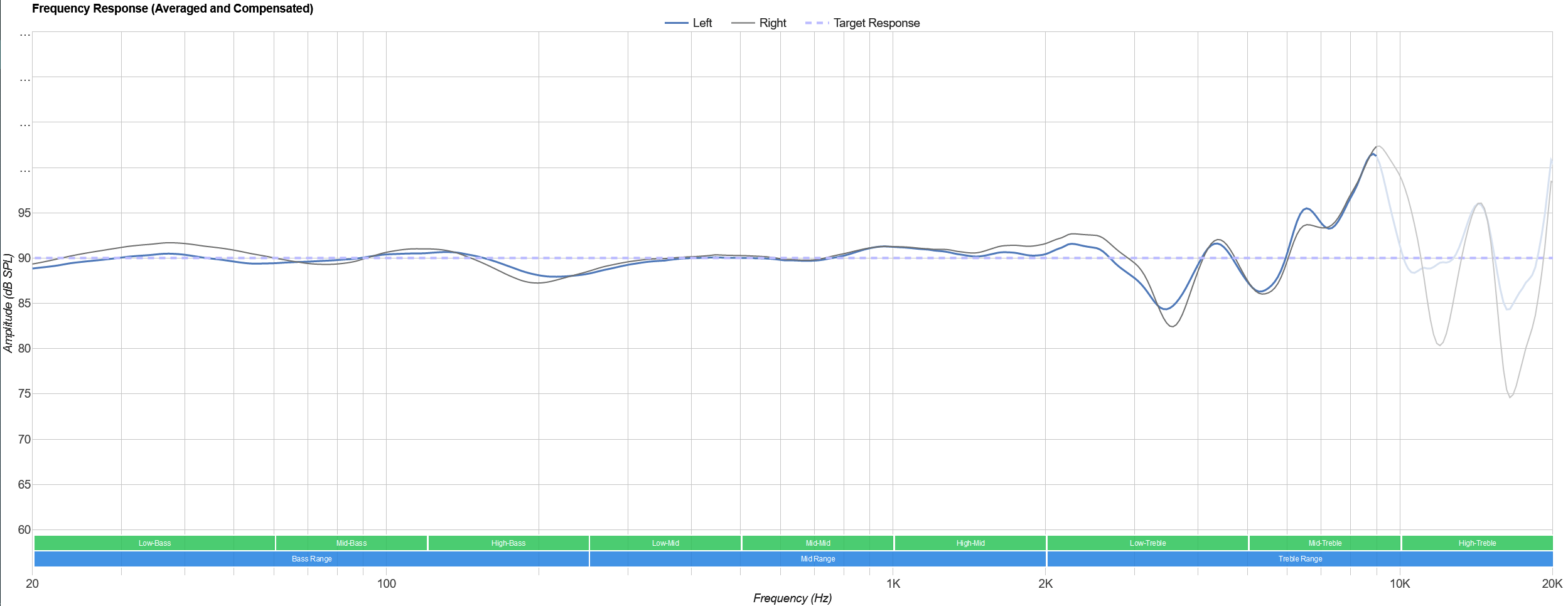

Frequenzverlauf des Creative H5:

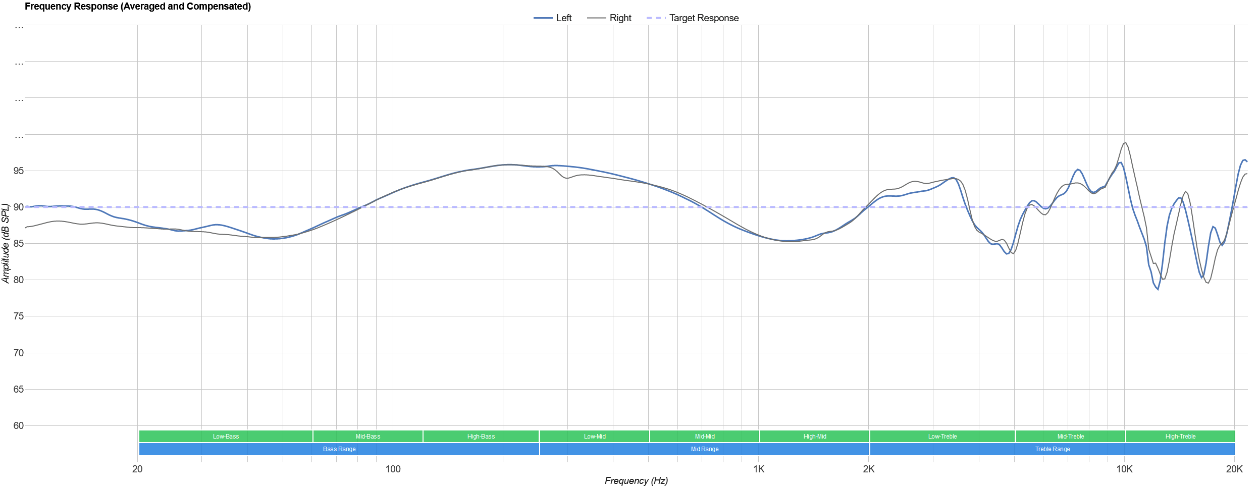

Frequenzverlauf des DT 770 (auf dem das MMX300 basiert):

Wenn die Schritte im Frequenzbereich des Buckels 100-700Hz vom H5 statt finden, dann hörst du die im H5 besser, weil sie dort verstärkt wiedergegeben werden. Auch der Buckel bei 3KHz ist zu beachten, der dem MMX300 fehlt.
Gib mal dem MMX300 über einen Software EQ +5dB auf 200-400Hz und 2-3KHz, evtl. löst das deine Sorgen.
Reaktionen: GERmaximus und Wolfpac
