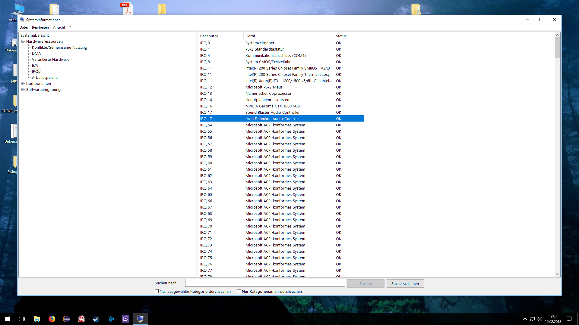

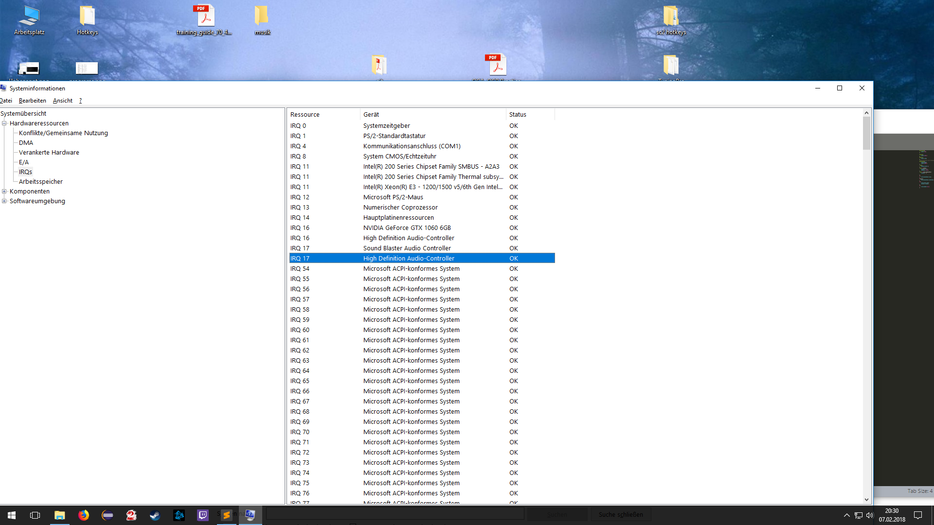

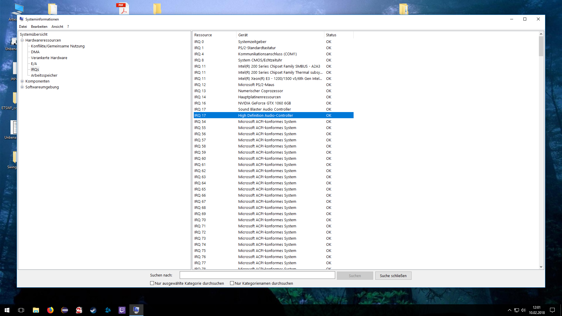

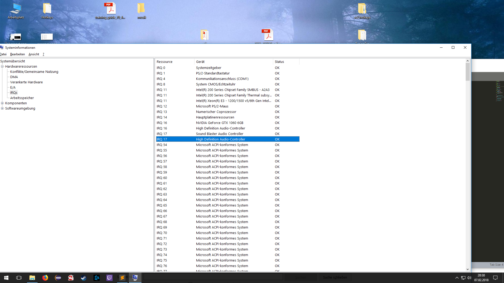

Ich habe auch deinen Hinweis zu den Recourcen überprüft. Und wie du vermutet hast, teilen sich beide Audio-Geräte (OnBoard und Soundkarte) die selbe Recource. Die Onboard-Soundkarte scheint dort 2 mal vorhanden zu sein. Einmal auf der selben Recource, wie die Soundkarte.
Kannst du mir sagen, was ich dort machen sollte b.z.w. wie ich dort was ändere? Im GeräteManager habe ich keine Möglichkeit gefunden. Auch bin ich mir etwas unsicher, ob ich dort etwas falsch machen könnte.
Falls nicht schon geschehen die Onboard Sound Lösung im BIOS deaktivieren, damit sollte der Spuk eigentlich vorbei sein
ich habe den onboardsound nun im bios deaktiviert, scheint leider nichts geändert zu haben.
Eigenartigerweise wird dieser unter Systeminfos immer noch angezeigt mit der gleichen Recource wie meine Soundkarte. Diesmal allerdings ohne Duplikat, wie es vorher der Fall war.
systeminfo.png.
