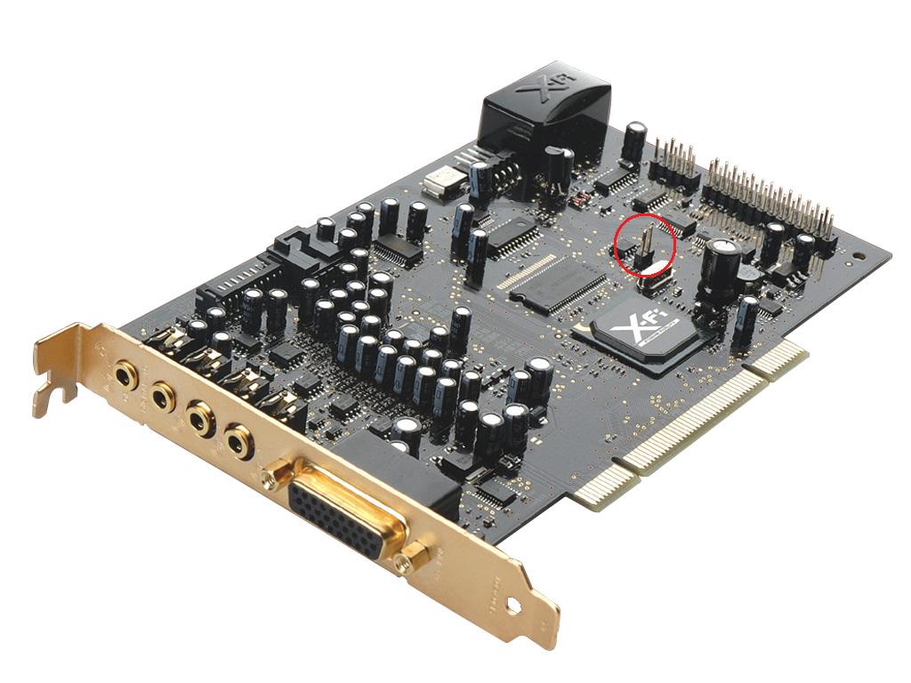

Ich wollte mal fragen was das für 2 Pinne auf meiner Soundkarte hier sind.
Ob ich da vieleicht den SPDIF abgreifen kann und auf die Graka übertragen kann.
Ein besseres Bild finde ich momentan nicht aber ich suche nochmal weiter.
Aus der Bedienungsanleitung ist es leider nicht uentnehmen.
Googlen hat mich auch nicht weitergebracht was das für pinne sind.
Vieleicht kann mir ja hier einer helfen :)
MFG JS

Aber welche Pinne soll ich nun abgreifen ?
7 & 9, 27 & 28 oder 30 & 31
Ja richtig , ich hatte vor das Bild und Tonsignal direkt über ein Kabel laufen zu lassen.
Dafür ist HDMI ja schließlich da :)
MFG JS
achso ok danke für die info @ ich71092
du nimmst Pin 7 und 9
Pin 9 ist das eigentliche signal
Pin7 ist Masse (hier kommt das schwarze kabel vom stecker hin)
dann sollte es gehen
aber es gibt nur stereo signal über HDMI laut nvidia, 5.1 kannste vergessen(obwohl es die soundkarte unterstützt)
