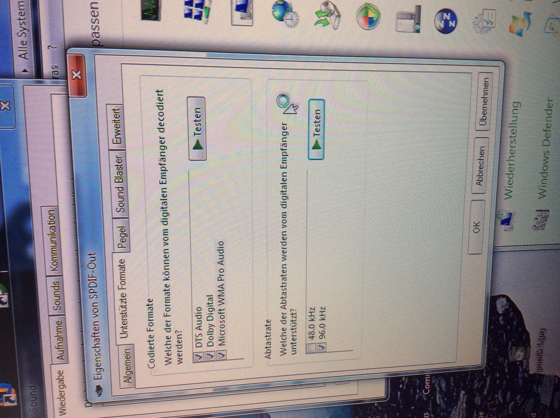

Also ich habe alles auf 5.1 meine Lautsprecher sind die Logitech Z906
Auch wenn ich es analog anschliesse an dem Laptop funktioniert das nicht
Digital angeschlossene Lautsprecher haben eigentlich gar nichts mit der Soundkarte zu tun. Trotz allem könnte der Creative Treiber durch eine Einstellung den Klang von Surround auf Stereo runterrechnen, bevor er den Klang an die Lautsprecher weiter gibt. Da du das ganze jedoch via SPDIF betreibst, kann ich dir leider nicht viel helfen.
Der SPDIF Ausgang selber kann erst einmal nur Stereo, erst durch "Tricks" überträgt man darüber mehr Kanäle, aber nur wenn es die Gegenstelle unterstützt. Das zumindest kann sie, sonst hättest du in der Windows Soundeinstellung nichts gehört. Bleibt dennoch die Tatsache, dass ich nicht weiß, ob man die Creative Konsole speziell konfigurieren muss, damit Surround mit SPDIF läuft.
Also das läuft ja sorround wenn ich musik höre nur ich kann nicht die einzelnen lautsprecher einstellen
