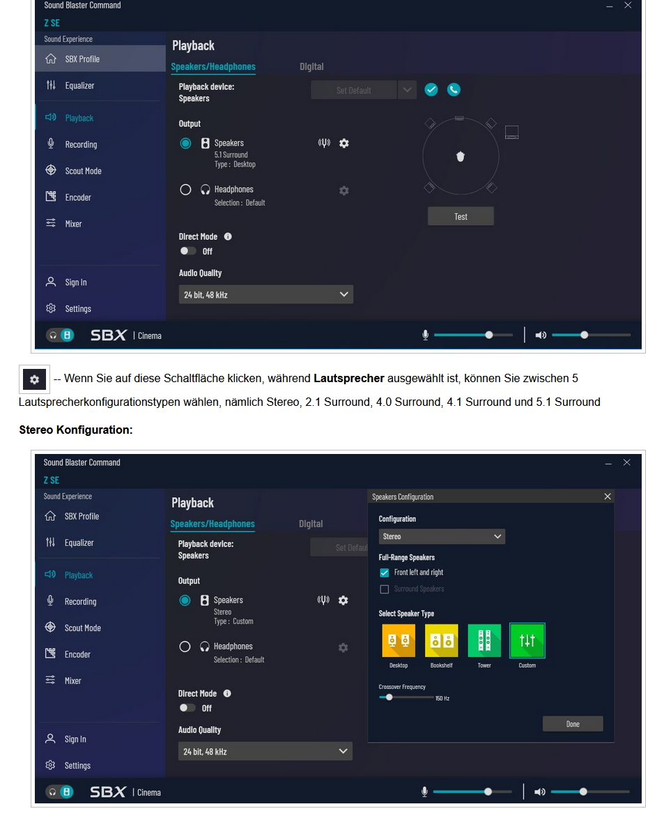

Hallo 1lluminate23,
im Sound Blaster Command auf Wiedergabe, dort auf Ausgang/Output, deine Anlage wählen und dort dann auf das Zahnrad um von 5.1 auf 2.1 auszuwählen.

Danke Jopefu, genau das meinte ich, dort kannst du es dann auswählen.

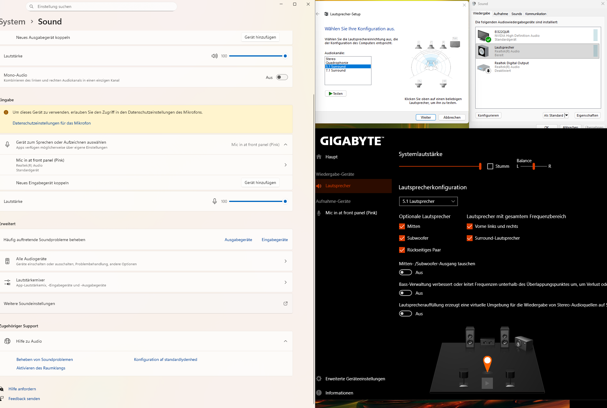

Also ich nutz unter windows 11 immer noch die alte software für den soundblaster z und hatte nie irgendwelche probleme.
