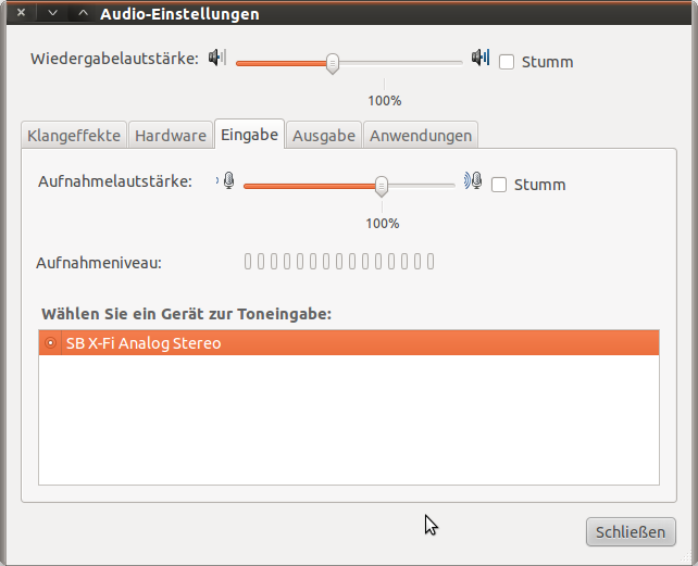

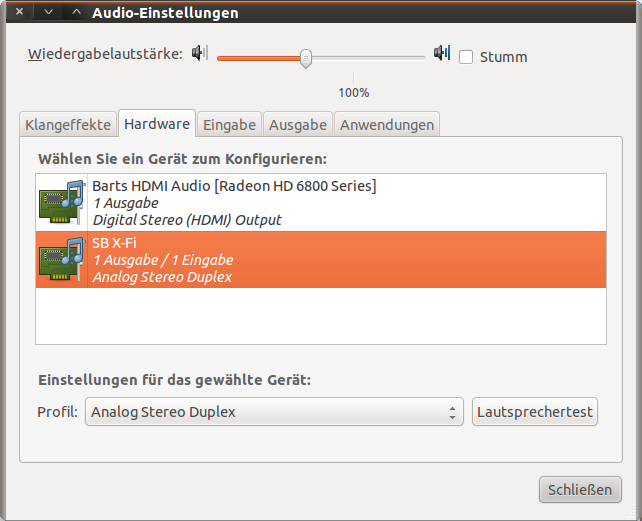

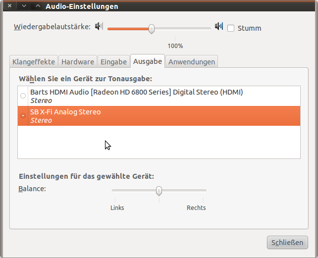

der Titel sagt im Endeffekt schon alles. Ich betreibe Ubuntu 11.04 mit einer Creative X-Fi Xtreme Gamer und diesem Mikrofon. Spezielle andere Treiber habe ich nicht installiert; es sind die, die von Anfang an automatisch für die Karte seitens des Systems installiert wurden.
Der Ton funktioniert problemlos, aber leider bleibt das Mikrofon stumm bzw. dieser - ich nenne ihn jetzt einfach mal Pegelmesser - in den Audioeinstellungen rührt sich auch nicht.
Anbei findet ihr Screenshots meiner Audiokonfiguration.
Ich hoffe man kann dieses Problem lösen!
Vielen Dank für Eure Aufmerksamkeit!
MfG
bit

Update:
Das Mikrofon steckt im Mic-In. Habe jetzt im alsamixer den Line-In aktiviert. Jetzt funktioniert das Mikrofon, aber: ich höre mich die ganze Zeit selbst und weiß nicht wie ich das abschalten kann und zweitens: trotzdem empfängt Skype/TS kein Signal.
Any ideas?
Update: Plötzlich - wirklich ohne etwas zu ändern, außer das gerade eben geschriebene - klappt auch Skype und TS. Trotzdem höre ich mich permanent selbst: weiß jemand wie man das abschalten kann? Das wäre jetzt das letzte Übelchen...
bit
Okay, danke an alle!
Hat sich erledigt - Lösung:
Habe mir eine GUI für den alsamixer heruntergeladen (vorher nur im Terminal). Diese erst bot wohl scheinbar die Option, dass das Mikro nicht parallel durch die boxen wiedergegeben wird. Es waren halt auf gut deutsch gesagt ein paar Regler mehr da ^^
D.h: Creative X-Fi Xtreme Gamer läuft zu 100% unter Ubuntu 11.04 via PulseAudio :]
